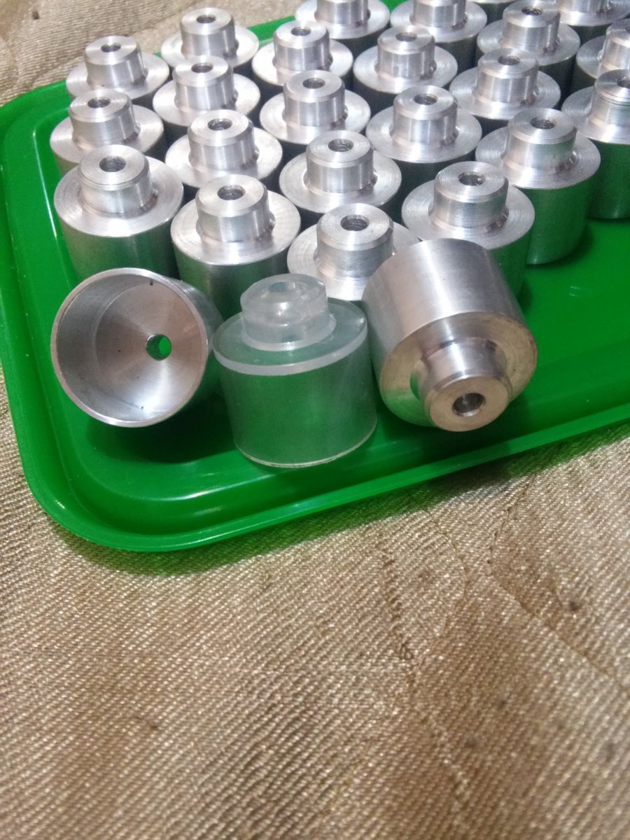

    Металлический подаватель трубчастых магазинов 12 калибра. Точная копия пластикового подавателя Hatsan, установленного в помпах и полуавтоматах.
    Выполнен методом токарной обработки на высококлассном станке с ЧПУ из цельно катаного круга дюралюминия Д16Т.
    Конструктивно должен подходить к помпам и полуавтоматам 12 калибра всех современных турецких производителей: Hatsan, Cobalt, Target, ATA Arms, Uzkon, ADLER, Khan, ЛАТЭК, Алтай, ПН-001, Stoeger и т. д.
    Подходит к Fabarm Германика, Trainer, SDASS.
    Оплата - карта Приватбанка.
    Пересыл - Новая почта.
    На фото для сравнения, оригинальный пластиковый подаватель снятый с Hatsan Aimguard.

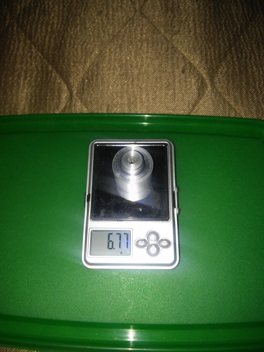

    Какой вес?
  4. POMAH-Lviv
    POMAH-Lviv Leutnant
    2.803
    А в чім його перевага перед штатним подавачем?
  5. Продавец kosss76
    kosss76 Stabsfeldwebel
    118
    330
    1.055
    киев
    Меньше семи грамм. На четыре грамма тяжелее родного пластикового.

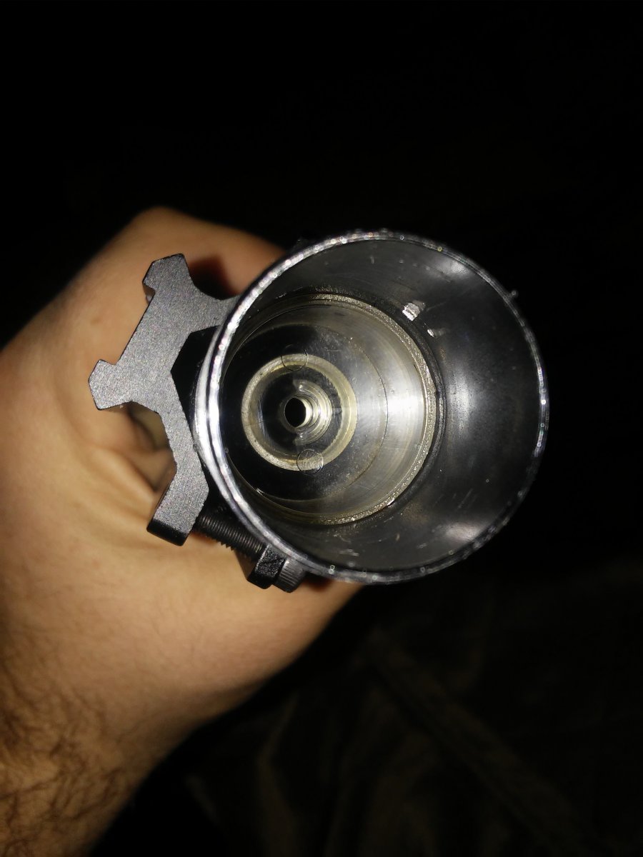

    Дайте фото торца магазина.

    Если кто решит выкручивать магазин - предварительно грейте, чтоб магазин не погнуть. Турки его обычно на какой-то термоклей садят.

  20. Продавец kosss76
    118
    330
    1.055
    киев
    Понимаю, что гайка ствола выполнена не в виде удлинителя магазина. Иначе вопросов не возникало бы. Значит нужно выкручивать трубку магазина. Можно воспользоваться резьбой и выкрутить магазин по принципу выкручивания стальной шпильки из дюралевого картера.

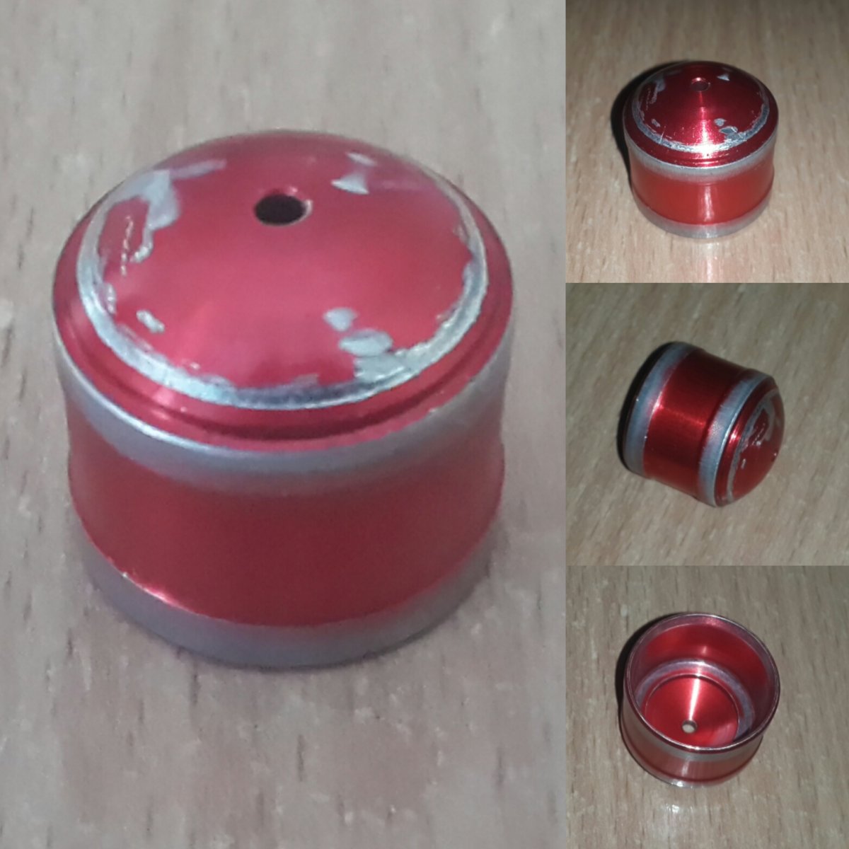

  22. ArG
    ArG Obergefreiter
    319
    Вот фото подавателя с Фабарма. Как по мне, самый легкий, простой и надежный. Я перепробовал кучу подавателей. Особенно в магазинах с удлинителем, чем проще и легче, тем надежней они проходят в месте стыка магазина, муфты и удлинителя.
    Карапузик, vitiy99 та Хантер ua. подобається це.
  23. Продавец kosss76
    118
    330
    1.055
    киев
    Сферическая поверхность дает какие то плюсы?
  24. ArG
    ArG Obergefreiter
    319
    Думаю нет. Я не вижу ее преимуществ. Если бы там была дырка большего размера, мне бы нравилось это больше.
    ПО краю этой сферы хорошо виден "запил" который делает Дальний отсекатель(CARTRIDGE RETAINING LATCH)
    Та самая фигня, которая заходит за закраину патрона и отсекает 2й патрон. Та самая фигня, которой нет в полуавтоматах, а только в помпах.
    В классическом подавателе от Хатсана, нет сферы.

  26. ZHALo
    ZHALo Stabsgefreiter
    191
    Цивилизованным способом магазин открутить не удалось. Не помог ни нагрев, ни трубный ключ... Усилие было достаточным, увеличивать побоялся, дабы не повредить трубу магазина. Нецивилизованные способы типа разжатия завальцовки торца применять не хочется. Нести в оружейную мастерскую?
    П.С. Есть конечно кардинальный способ, отрезать родной удлинитель по резьбу, и использовать удлинитель магазина (либо родной хатсановский, либо от МЕ), но пока не созрел на сие...
