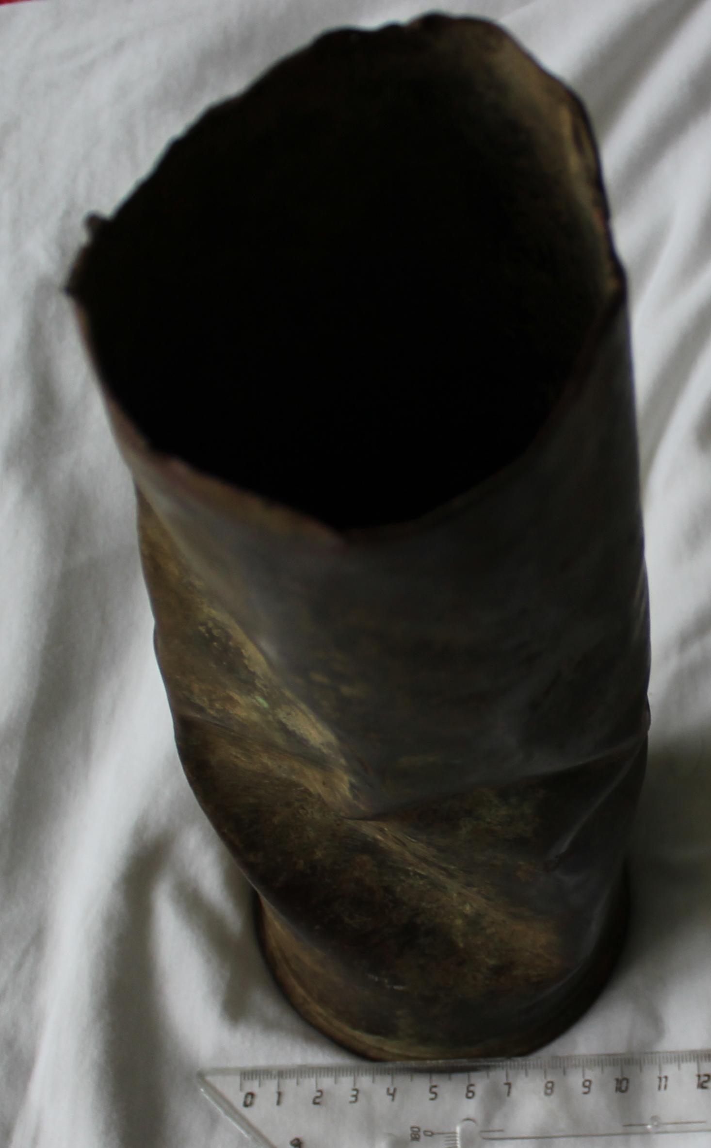

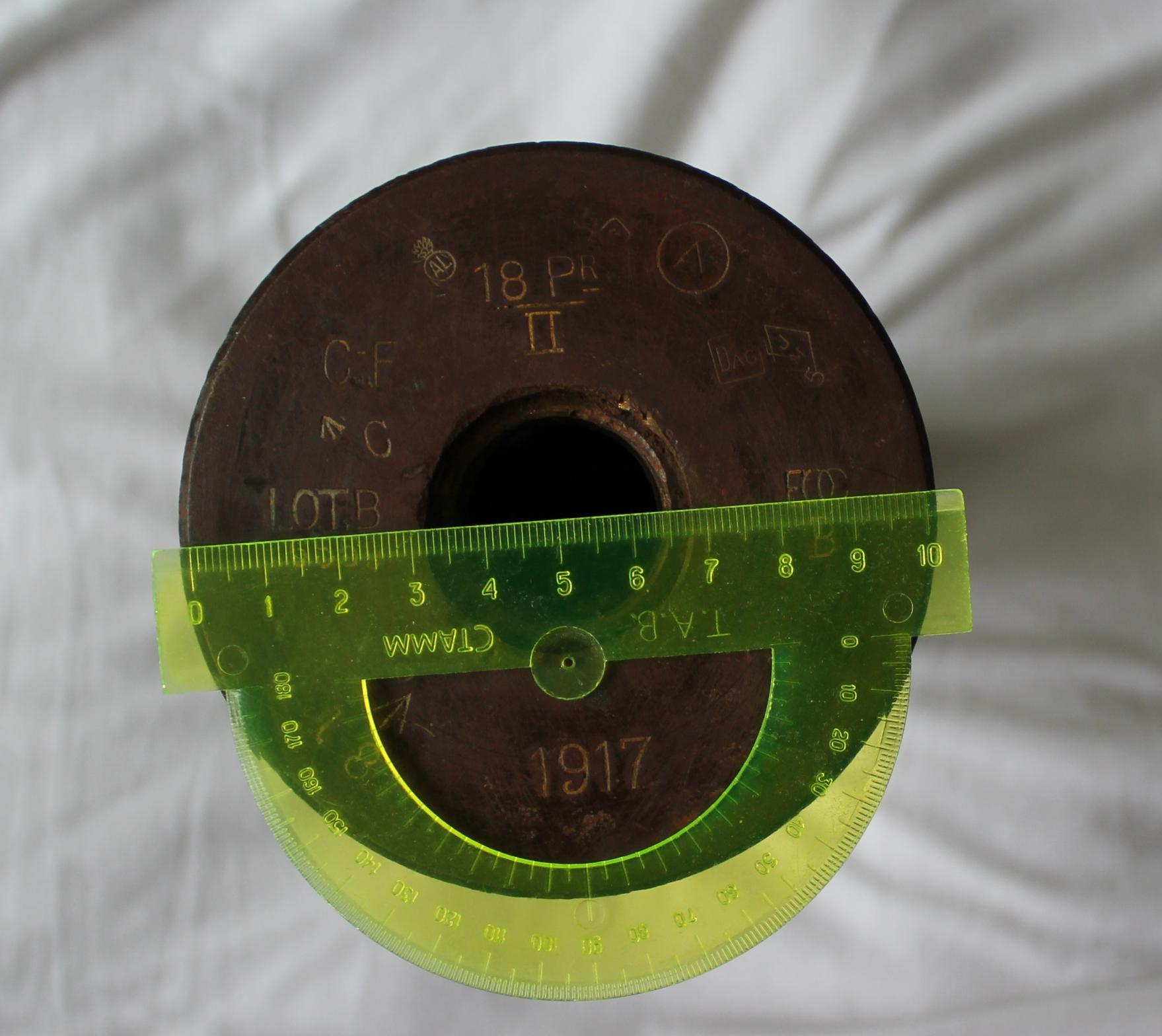

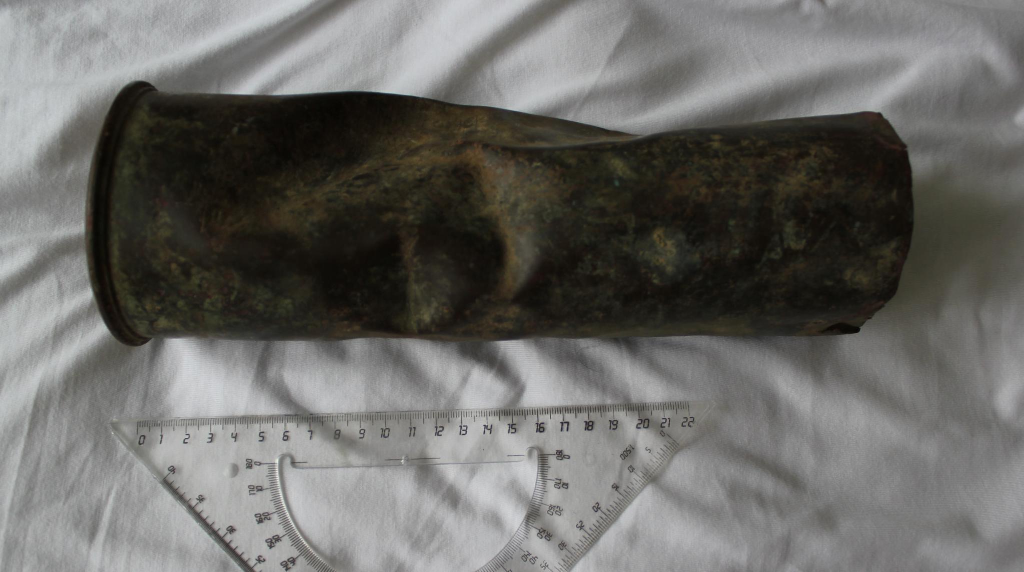

    Приветствую, уважаемые Камрады. Подарили мне гильзу... :) Знакомый не говорит где и как нашел... Сказал что подарок мне и все! Инет перерыл, но ничего не нашел. Может не так и не там искал. В этом деле я пока новичок... Очень интересно от чего и редкая ли? Хочу сделать пепельницу... Не знаю резать или не резать... Вдруг редкость какая...:rolleyes:

    Спасибо! На пепельницу резать? Что скажете?

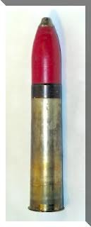

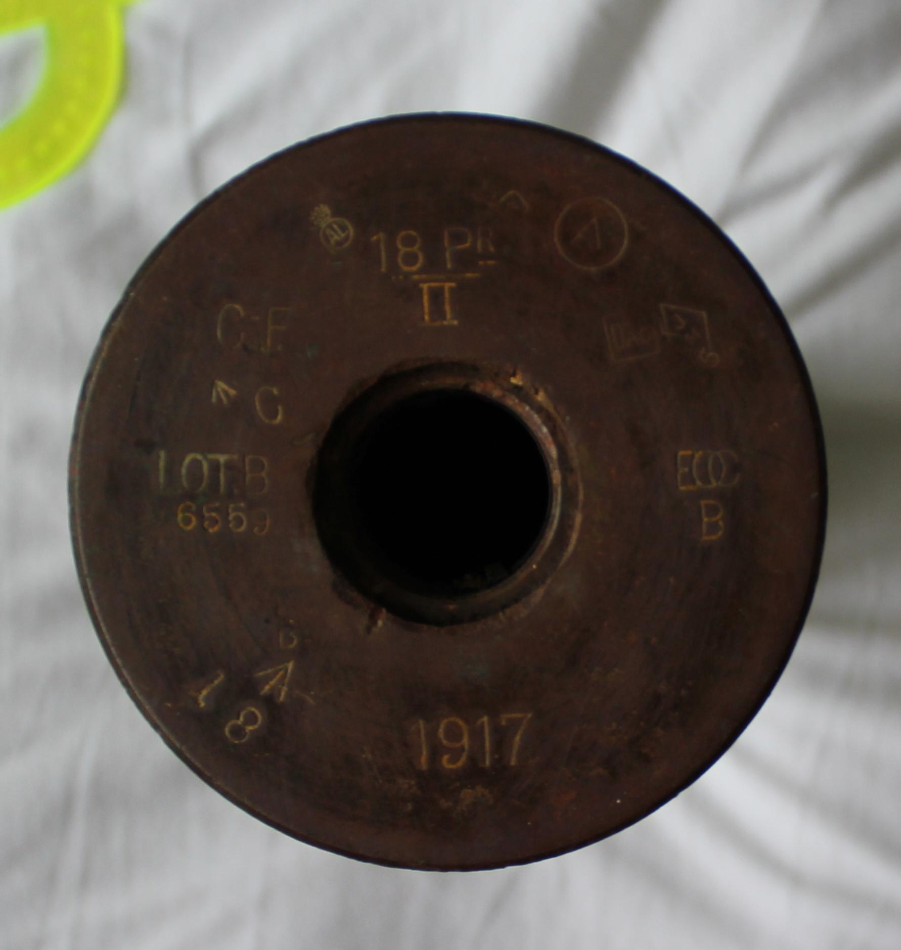

    Какой такой "Пом-Пом", если дно по ранту блоее 100 мм ???
    :smile_6:
    Это был патрон 84 Х 294R 18 Паундер филд Ган.

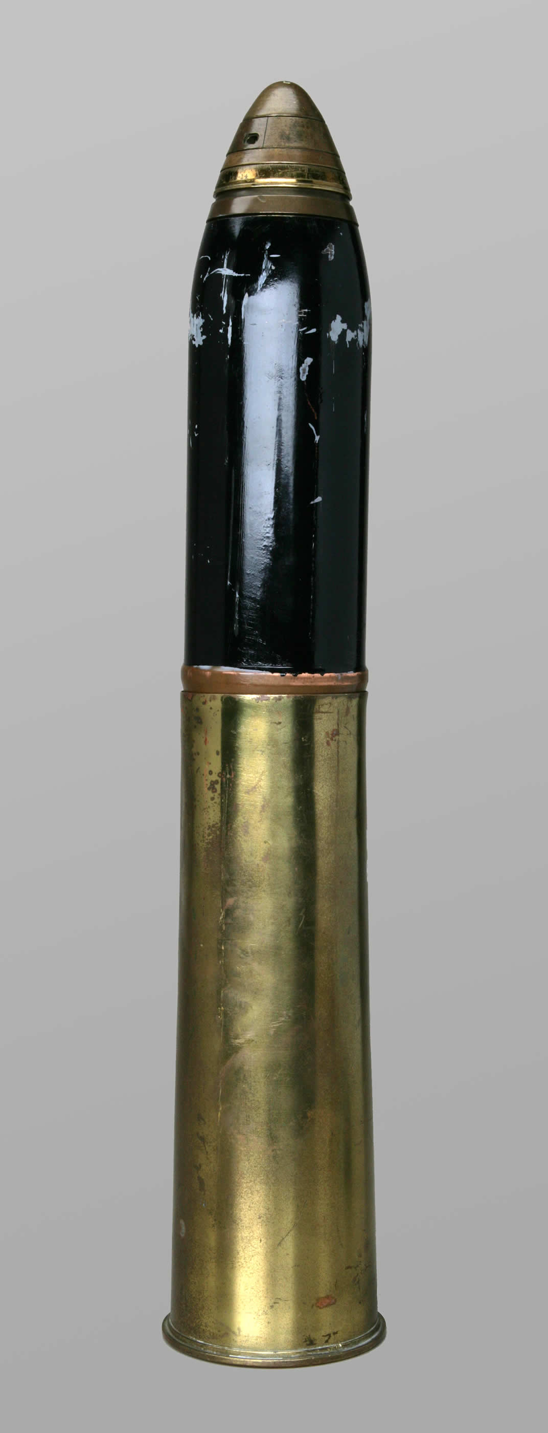

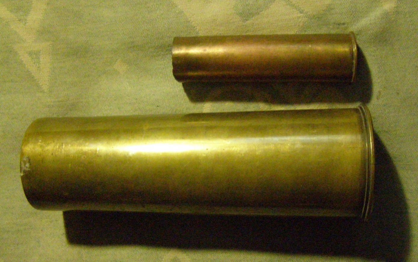

    фото 1 - "Пом-Пом" (красный 1,8 паунд - 37 мм)

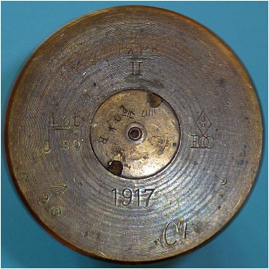

    Фото 2 - патрон 84 Х 294R (черный)
    Фото 3 - маркировка гильзы 18 паундера

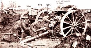

    ...и сам 18-и паундер Ган

    ..."жирная" будет пепельница...

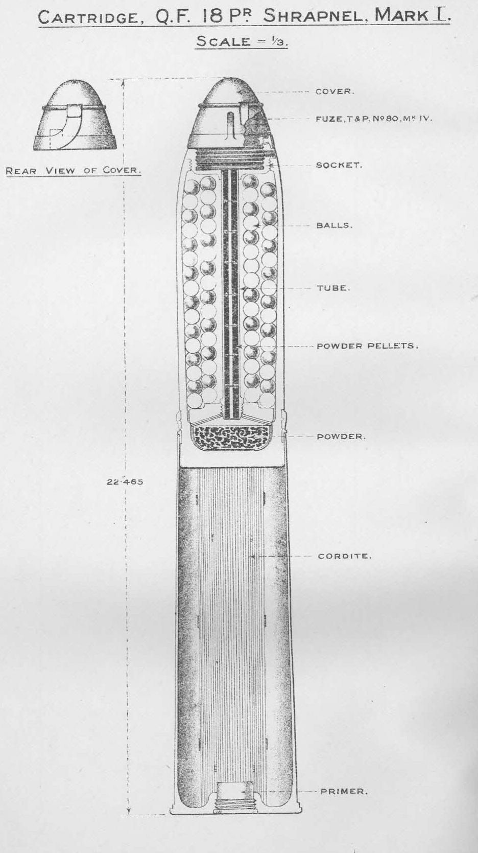

    Добавлю по 18-фунтовке....
