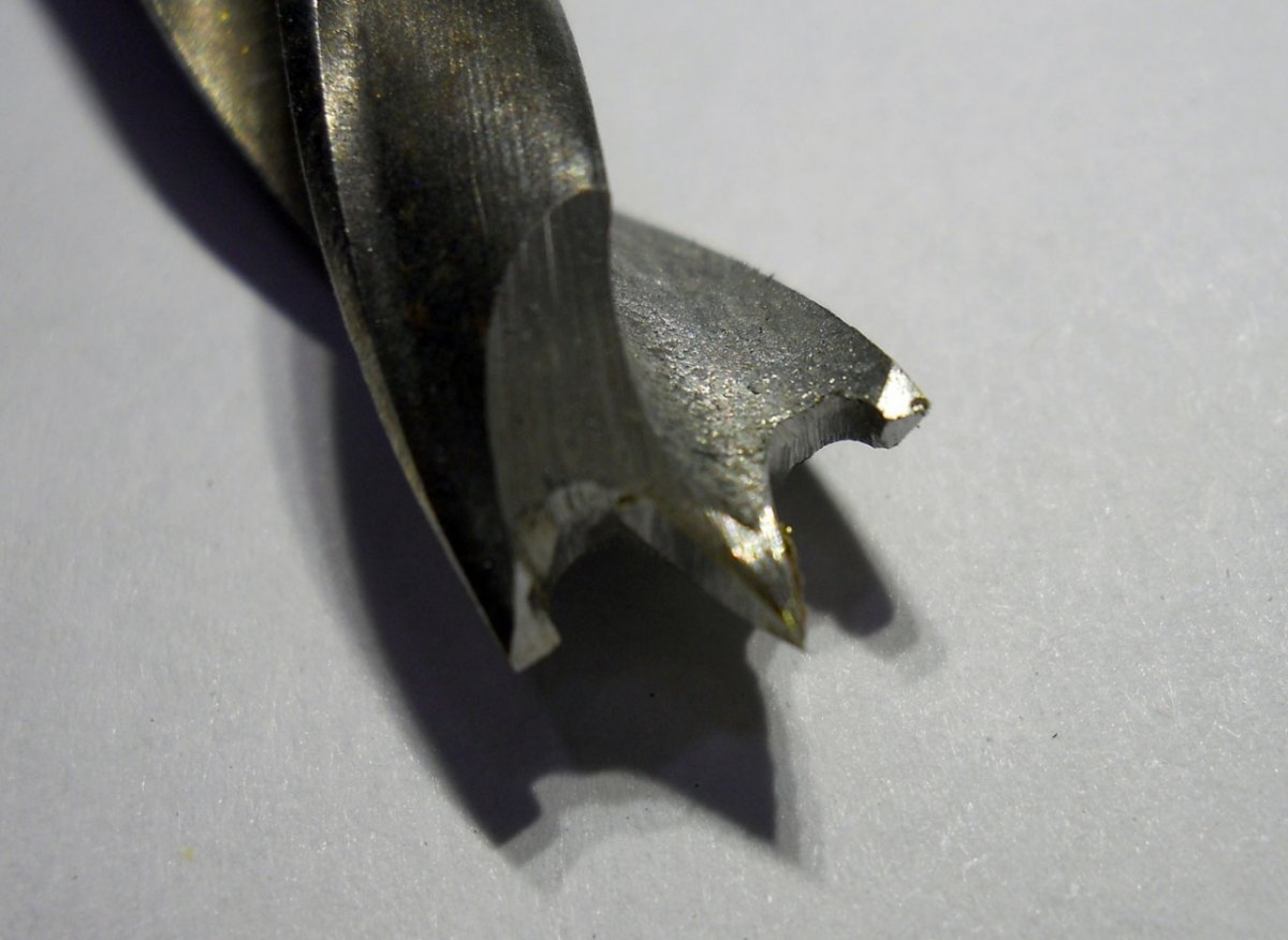

    Для сверления листового металла, необходимо заточить сверло примерно так:
    И будет Вам счастье.

    Это сверло по дереву, в простонародье перо.
    ТС у вас похоже длинное сверло, как сказали выше оно разбивает при вибрации или сильном нажиме изгибается. Попробуйте сверло обрезать на минимум и заточить.

    Спиральное по дереву Вы хотели сказать?...перьевое немного другой формы...

    Для дерева применяются свёрла с совершенно другой режущей кромкой, а на фото
    _AURUM_сверло для металла, просто заточено для сверления в дереве, и заточка почти такая как для тонкого листового металла, по этому его совет заточки проблему с угловатыми "дырками" решит на все 100%

    Не в вибрации дело, а в отсутствии центра,такое происходит в том случае, когда длина заточенной части сверла (конус) оказывается длиннее чем толщина просверливаемого материала.
    Об этом написал камрад Briter выше.
    Поэтому проблему решают как обкладки, так и другая заточка сверла, сверло выше-не по дереву, а по металлу, и если обратить внимание на режущую кромку, то там сделан акцент на направляющей, которая будет находится в металле до тех пор пока режущие кромки не прорежут металл.
