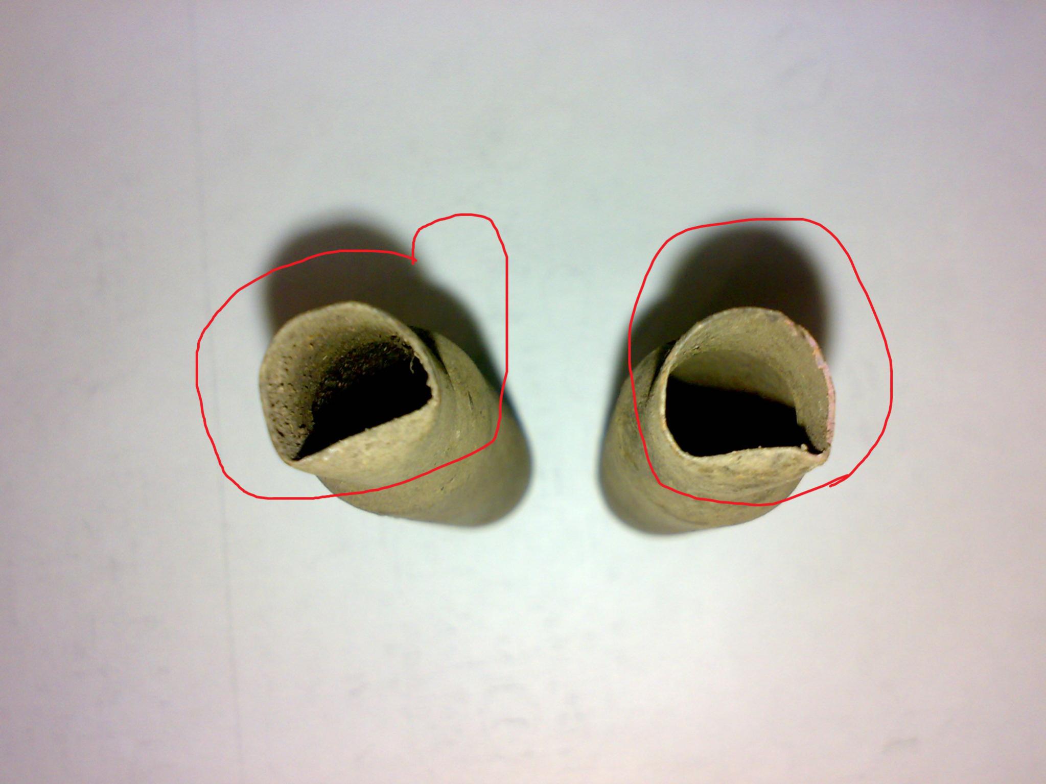

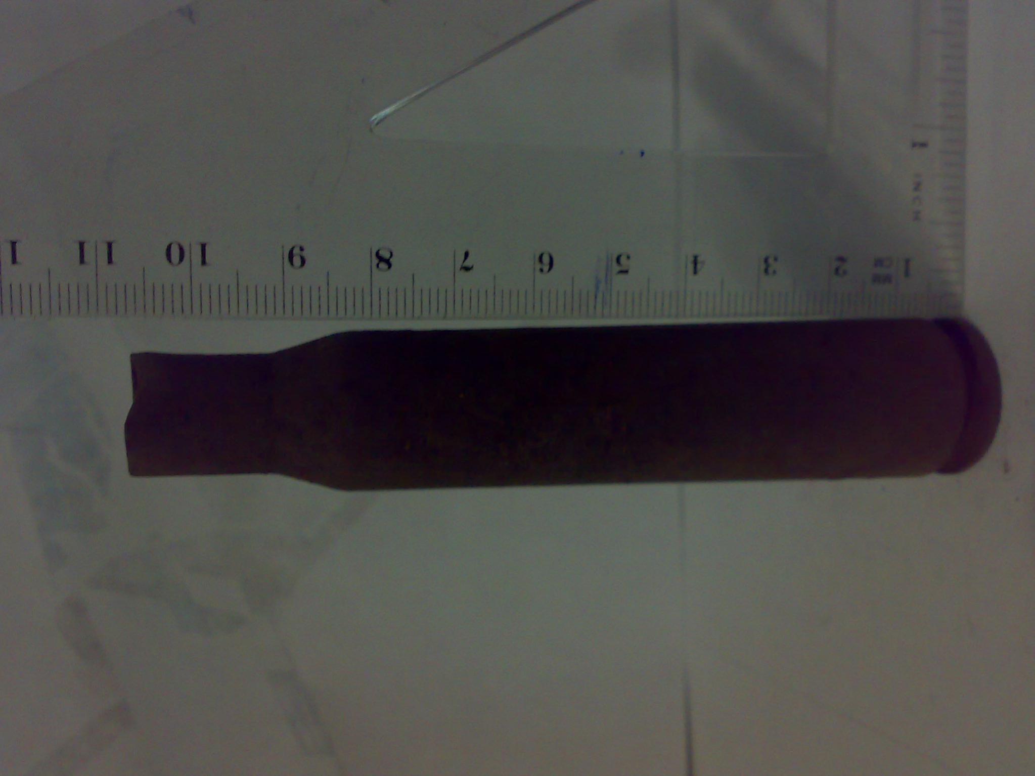

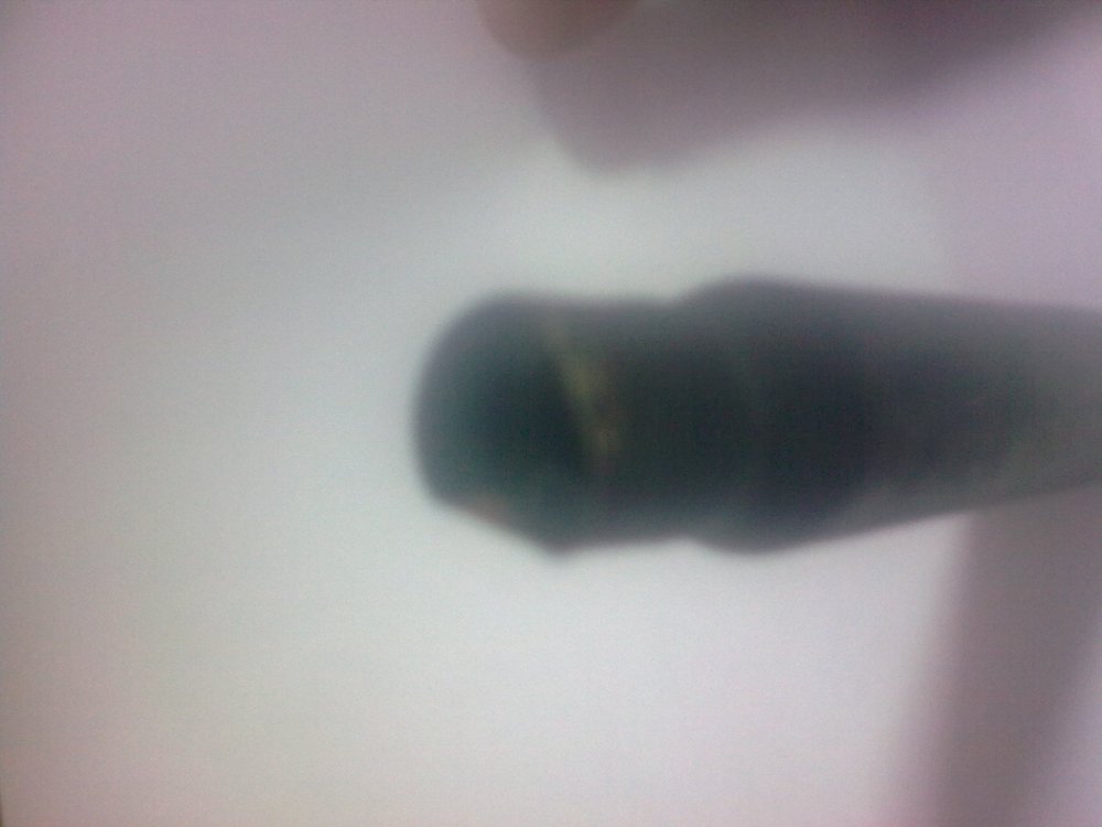

    Вот такая проблема нашли 67 гильз ДШК из них 15шт. в нормальном состаянии,а остальные гнутые (фото 2).

    Вроде как от МГ-34 гильзы. Характерно замяты. Так их мнет при выбрасывании из пулемета, они ударяются об корпус...
    Просто по фото их размер не видно.....

    на 7,92 похож, но соотношение толщины стенок и самого размера гильзы указывает на ДШК. А замятие дульца, да, при экстракции.
    если не так написал - специалисты, поправьте.

    ДШК при экстракции гильзу не деформирует. За авиационные серии УБ сказать ничего не могу, но, судя по всему, они здесь не при чём. Да и следы деформации на обеих гильзах различные.
    Просто помяли своими сапогами их вояки вот и всё.

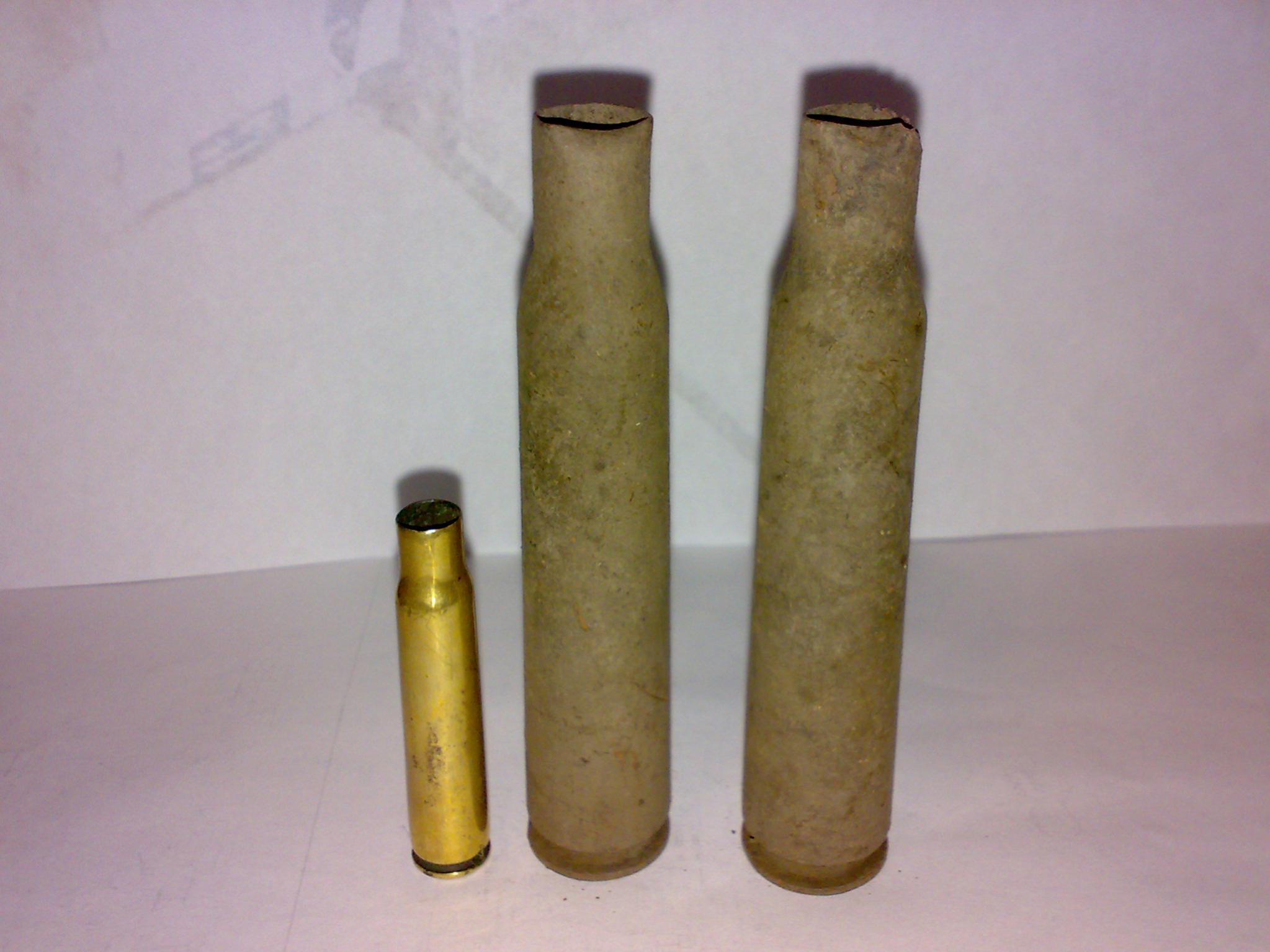

    Вот сравнение.

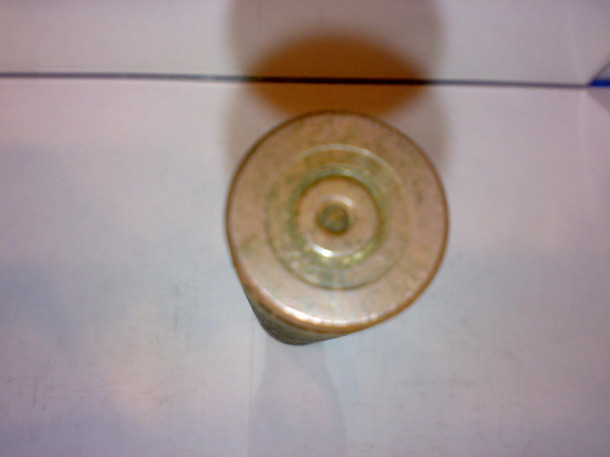

    По вмятине на капсюле однозначно можно сказать, ДШК или нет.
    У ДШК боек плоский - вмятина соответственно плоская. Это сделано для того, чтобы капсюль не пробивался давлением газов.

    Чисто гипотетически - смятие при выбрасывании гильзы может завистеь от положения станка. Станок ДШК имеет положение для стрельбы лежа / сидя и для зенитной стрельбы - возможно в каком-то из положений гильзы ударяются дульцем.

    Вмятина плоская.
    спасибо за совет.

    При стрельбе холостыми патронами часть гильз так загибается.

    нет - выброс происходит вправо и чуть назад
    ...при низкой скорострельности гильзы плющатся горлом об правую скулУ коробки.

    а каким образом она регулируется? Или это результат одиночной стрельбы? (или имелись ввиду короткие очереди по 3-5 патрон).?

    Верно - стрельба одиночными выстрелами.

    Простите. И много вы находили гильз ДШК мятых солдатскими сапогами? Причем, с одинаковыми вмятинами на всех гильзах. Естественно это следы оставленные самим ДШК. Сам находил эти гильзы в количестве и с точно такими же вмятинами.

    часть холостого настрела.

    возможно. Ведь пороховой заряд и давление в стволе при выстреле меньше.... но у ТС гильзы не от холостого патрона.

    А как ВЫ их различаете?
    На фото его я не вижу характерных полосок от обжима пули.

    Xолостъ

    Ответ собственно ниже от Камрада А10А :)
    у боевого 1 -2 обжима видно..
