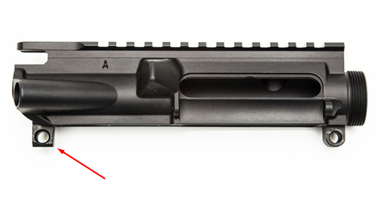

    Собственно, вопрос, который давно мучает :) Почему на всех AR образных, второе кольцо крепления верхнего ресивера, имеет немного овальную форму? Смотрите фото.

    У кого есть АРка? Проверьте у себя. Ну не может же мне мерещиться :)

    На иностранных оно немного овалом. Чуть-чуть, но овальное. Интересно как на Норинке. У кого есть?

    На Норке - таки-да. У меня получился овал 6.9 и 6.1, на глаз еле заметно.

    На всех овальная. Даже на премиум ресиверах, те что без люфта практически. Вопрос пока открыт. Есть только предположения, почему кольцо овальное. И это не от настрела, т.к. овал и на винтовках без настрела.

    И с точки зрения технологического исполнения, овал сделать сложнее, чем ровное отверстие.

    Мне кажется это для того чтобы облегчать сборку. Например когда накидываешь аппер на ловер то первый пин обычно закрываешь поворотный. При этом подпружиненный буфер упирается в раму затвора и на миллиметр где то смещает аппер в сторону ствола. Если у у вас аппер от зброяра с ровным а не овальным отверстием, то надо приложить немного усилий и пока не сместишь немного на аппер назад отверстия в ловере и аппере не сойдутся. Если отверстие овальное то там процесс закрывания поворотного пина попроще.

    блин писал писал и увидел на фотке что овал на стороне другого пина ))))
    тогда наверно для того чтобы убрать допуски от разных производителей )))

    Так в том то и дело, такой овал и на премиум винтовках, от единого производителя обоих половинок ресивера.

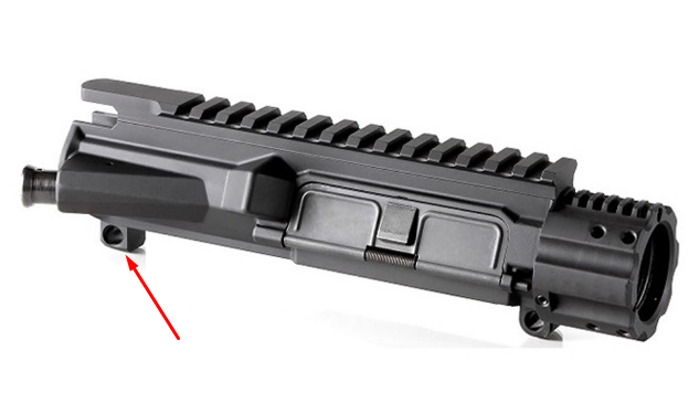

    Вот еще фото совершенно нового аппера. Спорим, после моей темы, каждый владелец AR образной, открыл и посмотрел как у него :D

    Ну зная практику сборки винтовок очень часто апперы и ловеры распаровываюся.
    Кроме того по моему номер у буржуев стоит на ловере, а аппер от любого производителя с уже готовым стволом можно купить и поставить без проблем ...

    Ответ в конструкции М-серии. Передний пин жестко соосный и его вынуть гораздо сложнее чем задний, который необходимо вынимать для чистки.
    Помимо указанной причины "для совместимости" овал ( вернее "яйцо") сделан для установки пина БЕЗ дополнительного инструмента.

    Скажем так- по технологическим причинам+ это правильно по правилам машиностроения.
    Такая система применяется много где. Одно ухо круглое, четко совмещено с ответной деталью, ось может даже запресовываться туда.
    Оно несет продольные и поперечные нагрузки+ осуществляет центрование 2-х деталей между собой.
    Второе ухо держит только одно напрвавление- в данном случае вертикальное соответственно оно и расчитывается только на поперечные нагрузки.
    Если сделать оба отверстия одинаковыми и круглыми- то неизвестно, какое из них будет нести продольную нагрузку.
    Правильно сказано- температурные деформации.
    Так же круглое ухо работает нагелем.
    Вобщем не заморачивайтесь, это норма. (с)
    Кстати на мостах так же- одна сторона на шарнирном пальце, вторая- просто на плоской площадке. Принцип один.

    Для меньших допусков и простоты при сборке. Однозначно.С уважением.

    На трех карабинах разных производителей, овальное, по причине того, что это допуски и стандарты.
    Основным является передний, а задний овальной формы, чтобы попасть в допуски.
    Таким образом могу менять местами апперы и ловеры, как мне нравится.
