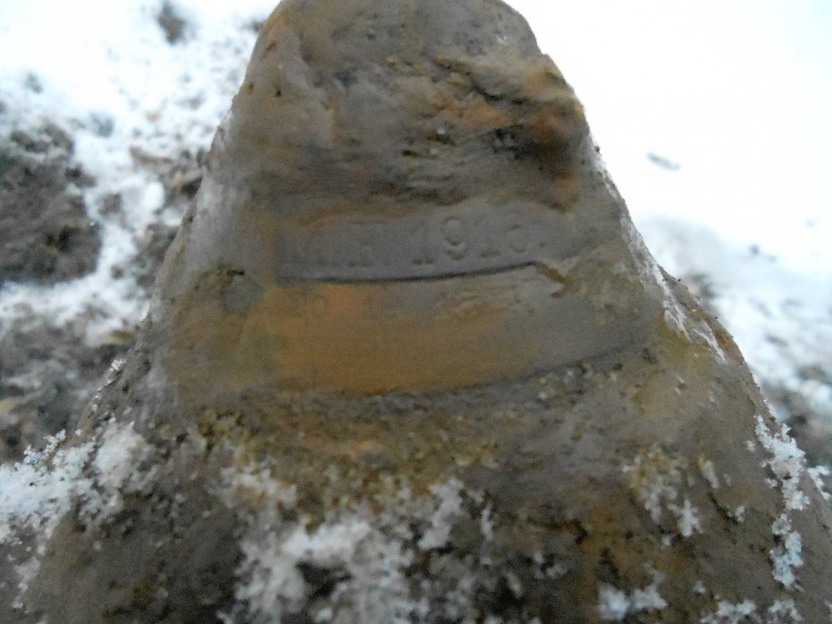

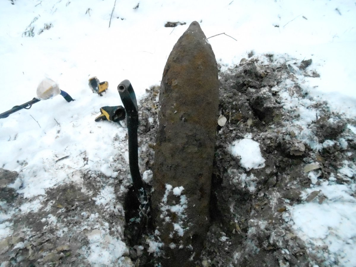

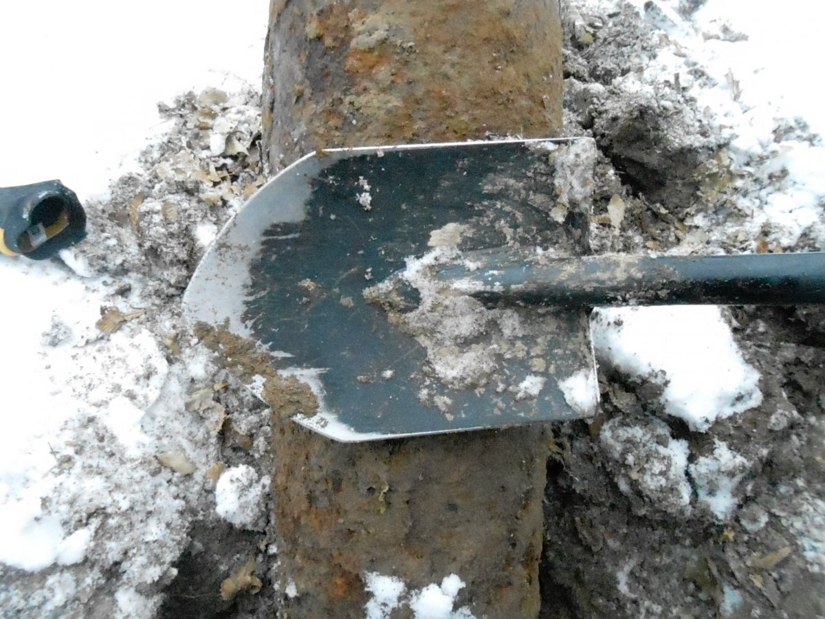

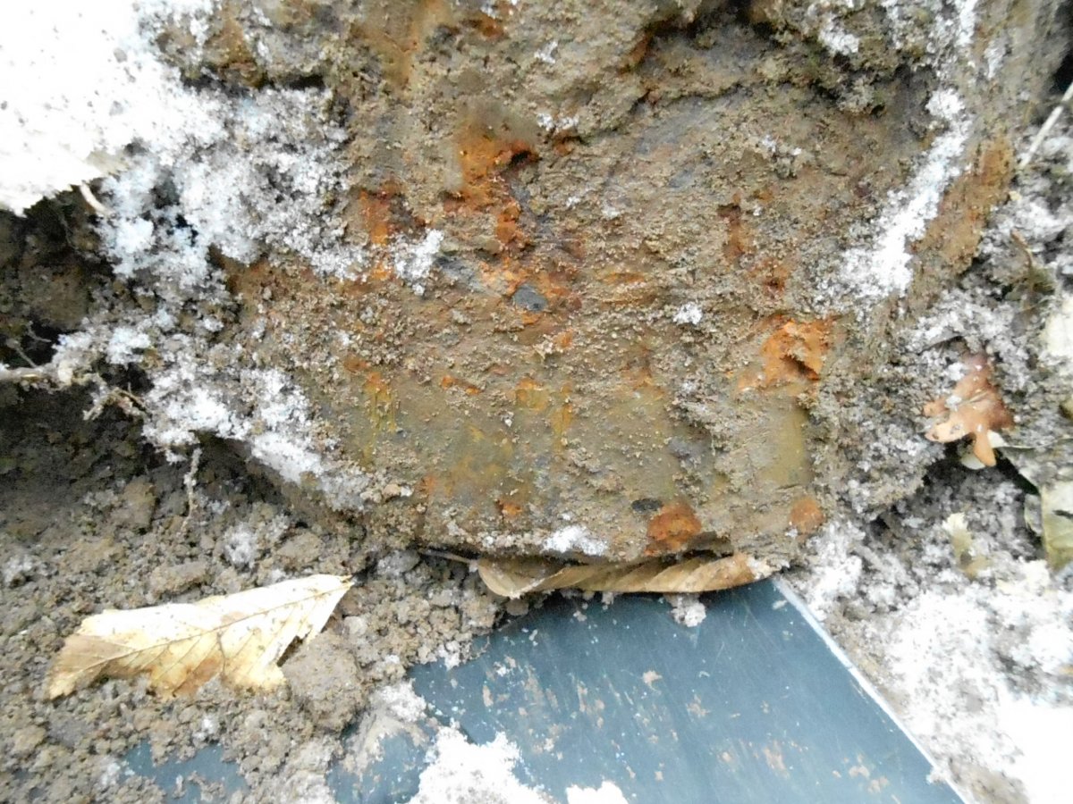

    Доброго вечора, допоможіть визначити з чого снаряд. Калібр думаю близько 300. Знизу не цілий, а має виїмку

    Minenwerfer 25 см. Знизу виїмка для цинкового кільця

    надо мерять может и француз 20см

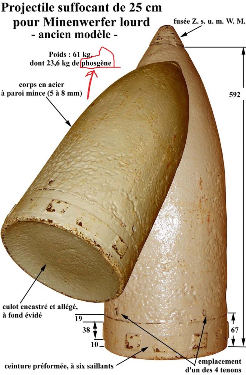

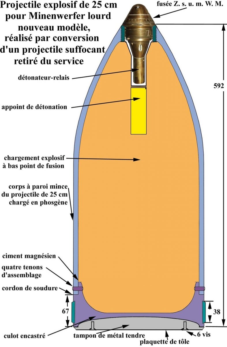

    Что это Вас так на макеты чужими руками пробивает? Данная мина могла идти не только в осколочном исполнении с ВВ (и Х.З. что там за ВВ внутри и что с ним стало за век) - это так к слову....Сорри за повтор исторических фото.

    ви думаєте його легко винести з лісу??:)
    Пару років тому знаходив такий самий тільки без дистанційки, так і лишив в лісі. ВВ було присутнє, та наче був шрапнельник, чи таких небуло??

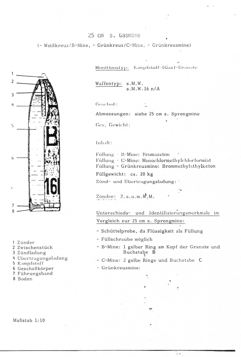

    ....усі 3 (три) можливі наповнювачі ХІМІЧНИХ гранат - сльозогінний газ...
    ...все 3 (три) возможных наполнения ХИМИЧЕСКИХ мин - слезоточивый газ :
    а. Бромистый ацетон - B-stoff (на схеме комрада Дервиш-а пост 6 фото 1 - видно букву "В"
    б. Хлорметилхлороформат (а не монохлорметилхлорформиат) - C-stoff fur wurfmine
    в. Бромметилкетон - Bn-stoff
    З.Ы. Хімічна міна має бути на 24 кг легша за фугасну
    97 кг фугасна проти 64 кг у хімічної
    Останнє редагування: 14 січ 2016

    Залишилось за малим,зважити поросятко.

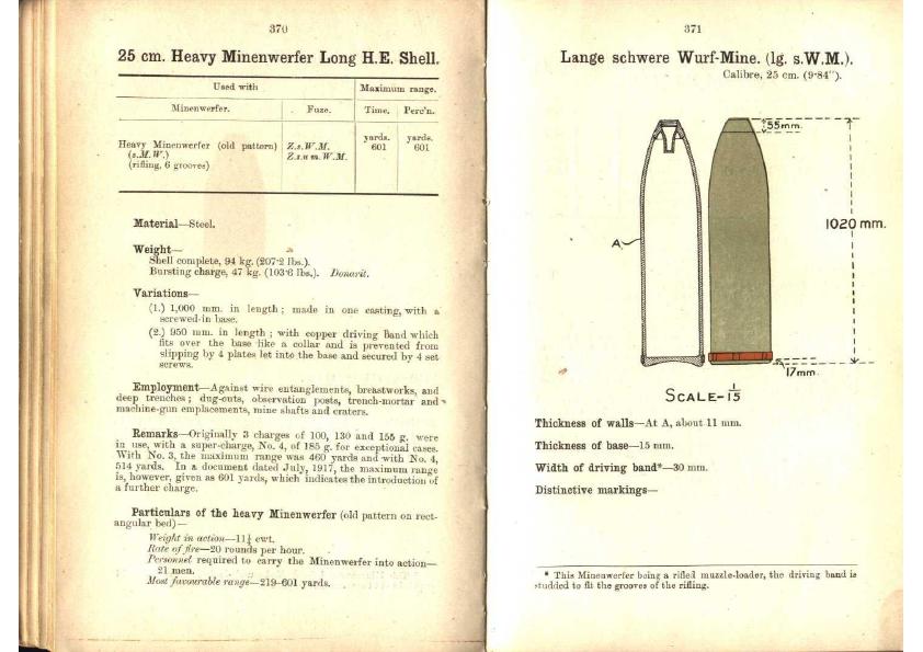

    виявляється були і короткі снаряди,і вага хімічного(короткого) 61кг,то як довгий метровий(хімічний) може важити 64???
    і снаряжались не тільки сльозогінним,а і фосфгеном...але питання чи тільки короткі,чи всі???
    так яка вага довгого-метрового хімічного???
    дякую за силку комраду Valerka.
  21. malyk
    malyk Major
    657
    1.301
    6.193
    львов
    з привинтною були всі хімічні,чи без привинтної це пізний варіант???
