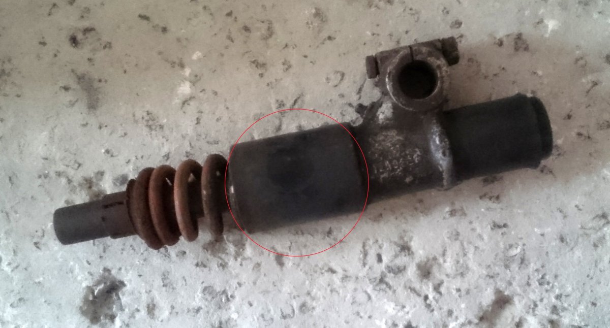

    Решил разобрать заднюю подвеску чтобы по песочить.
    Отсюда вопрос, -исключительно для тех кто уже разбирал, что снимается раньше, пружина или стакан, учитывая что все сидит мертво не хочется применять излишние усилия.
    В литературе этого не нашел.

    Шток я снял.
    Пружина видимо закисла в своей посадке и не выкручивается, но из за одетого стакана который обведен (красным кружком) я не могу понять что внутри.
    Сформулирую вопрос по другому, можно ли снять этот стакан не снимая пружину?

    Скорее всего пружина прижимает стакан, закисла, жаль не могу сходить в гараж глянуть, у меня полуразобранный валяется.

    Нет, стакан не снимете без снятия пружины, если закисла очень проблематично саму пружину снять, только не скручивайте пружину захватом за нее. В стакане низу есть отверстие, его нужно совместить с концом-началом пружины, и потом взяв подходящий пробой ударяя по этому торцу конца пружины пробуйте ее скручивать. Конечно перед этим лучше все это замочить в соляре, или хотя бы с медецинского шприца влейте туда ее как можно больше.

    Понял, только отверстия там нет, по видимому нужно будет его просверлить я так понял где то внизу стакана.
    В общем идея понятна, спасибо буду пробовать.

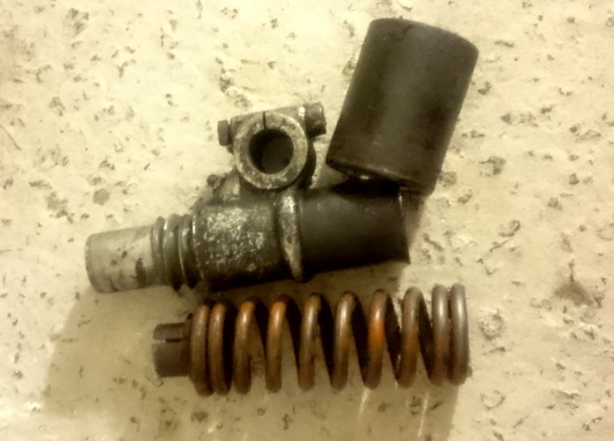

    На этом фото видно отверстие, уже немного раздолбаное....
    А сам стакан у Вас проварачивается? Его нужно будет расшевелить чтобы провернуть и найти торец пружины.... P1120953 (Копировать).JPG

    Sergei Vl Спасибо за совет все снял.

    А говорили все закисло..... закисло это когда пружина ржавая и алюминий в окиси, вот тогда ее скрутить проблема.....
