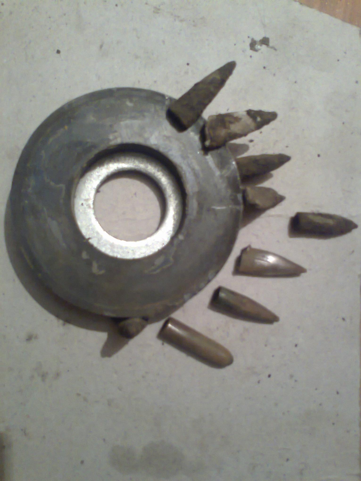

    Спасибо большое!! Но у меня есть пули образца л остроконечные со свинцом внутри почему и интересуюсь,(фото могу выложить все отстреляные:()стальные оболочки омедненные встречал многократно, с ними вроде все ясно:)

    Попробую сделать фото с магнитом если получиться:confused: оболочка пули медная 1000%:beer: то что внутри свинец мне ясно спасибо.:) Все пули с медной оболочкой что у меня ОТСТРЕЛЯНЫЕ, с гильзой бы были я бы вам голову неморочил

    Сделайте фото тех пуль в которых Вы считаете что там медная оболочка(хотя на самом деле томпак) и выложите в теме.

    Может и охота какая современная забугорная, в томпаковой оболочке опять же.
    Короч, фото надо.
    Кстати, если обычную Л в мельхиоре хорошенько прокислотить она может стать противного медного цвета :)

    или если просто полежит в поле под многократным внесением удобрений.

    Ну надо добавлять фото полюбому:) пули найдены в лесу,и на проселочной дороге рядом с томпаковыми(на них очаги коррозии). Еще раз спасибо за внимание.

    Все выяснил уважаемые оболочки на пулях мельхиор:oops: а красный цвет это окислы от лежания в земле:mad: почухал наждачкой забелели, томпаковые к магниту прилипли да и корозия поела.
    Благодарю всех откликнувшихся.
