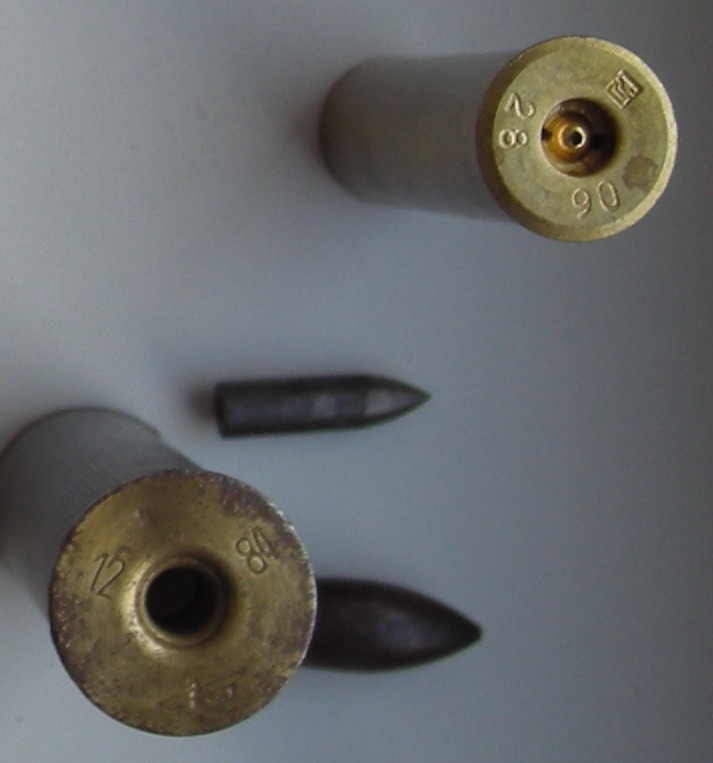

    День добрый, уважаемые камрады! ;)
    Собственно, есть два вопроса:
    а) охотничьи гильзы (извлёк из старого охотничьего шкафа) - увы, опознать по символам изготовителя не смог, надеюсь на вашу помощь...
    б) сердечники - меньший выковырял из "вонючей" пули к ПТР-39, не магнитит, длина-22мм вопрос - применялись ли аналогичные в стандартных 7,92х57? Больший...на фотке виден плохо... - х/з от чего, не магнитит, длина 29мм, нижняя часть тоньше верхней: 7,5 и10 мм соответсвенно. От какого б/припаса?:confused:

    Если не ошибаюсь, верхняя правая гильза - Барнаул, нижняя - "Азот" - по городу не помню. По сердечникам - не магнитится т.к. из карбида вольфрама, подобный, но покороче, использовался в патронах с пулей повышенной бронепробиваемости (красная окраска капсюля, но их во время войны прекратили производить, т.к. дорогое удовольствие). От чего второй сердечник - не знаю.

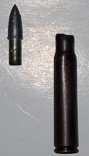

  6. zed
    zed Gefreiter
    48
    3-я планета от Солнца
    Вот очень "сахарный" Маузер на днях попался с сердечником. Внешняя оболочка осыпалась, а сердечник ещё свинцом обёрнут.

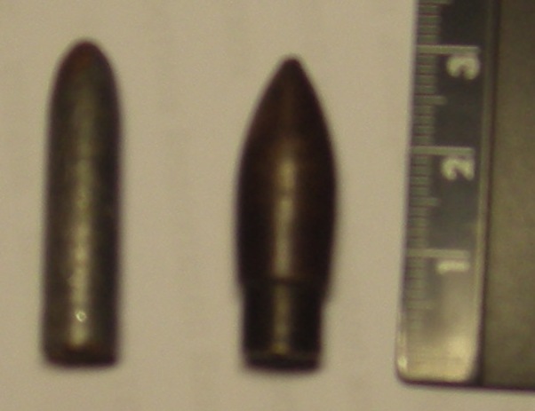

    Камрады, поднял старую тему...може, кто из форумчан опознает большой сердечник...:(
    Выкладываю фото. Он справа. Размеры точные - в посте №1.:D

    А-а-а...КАМРАДЫ!!!:smile_12: Помогите опознать эту железяку/латуняку!
    """длина 29мм, нижняя часть тоньше верхней: 7,5 и10 мм соответственно"""
    Ну пожалста...:)
    P/S/: допускаю, что эта фигня может выть иностранной (если это сердечник вообще), т.к. из отечественного ничего в голову не приходит...:confused:
