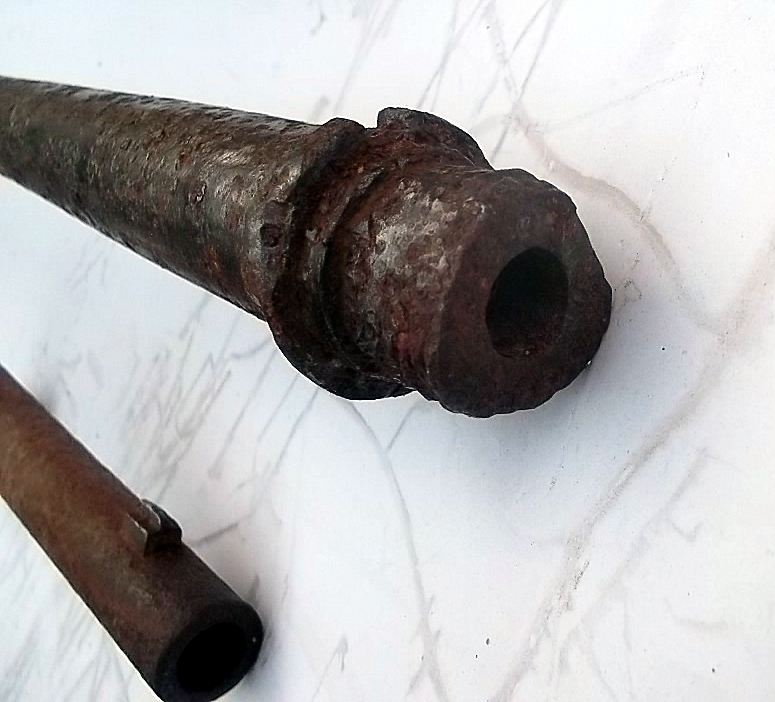

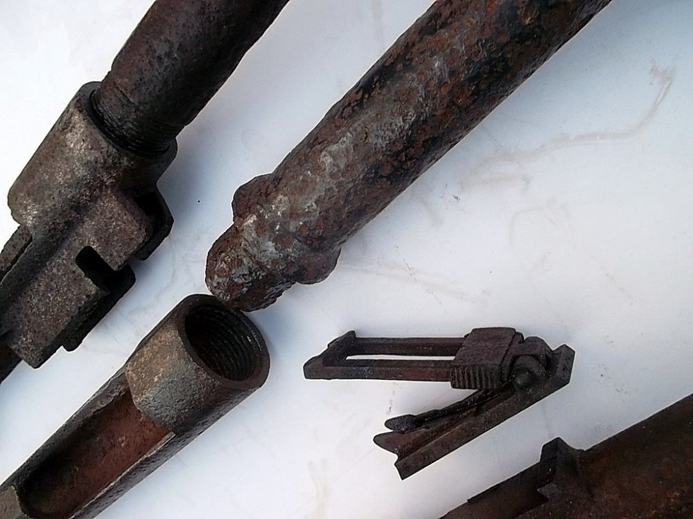

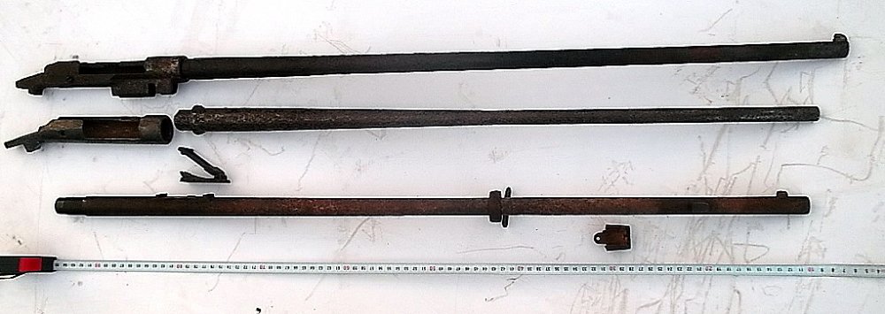

    итак... три ствола..сверху-вниз..лебель,гра и..лебель(?)... Стволы наобум мастырил к подходящим рамам!!!...у Лебелей оказывается разная резьба в рамах!..или может у Л-Бертье был иной шаг?..на первом стволе дульный срез на уровне мушки..Причина?!

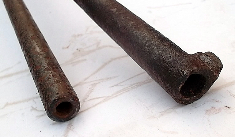

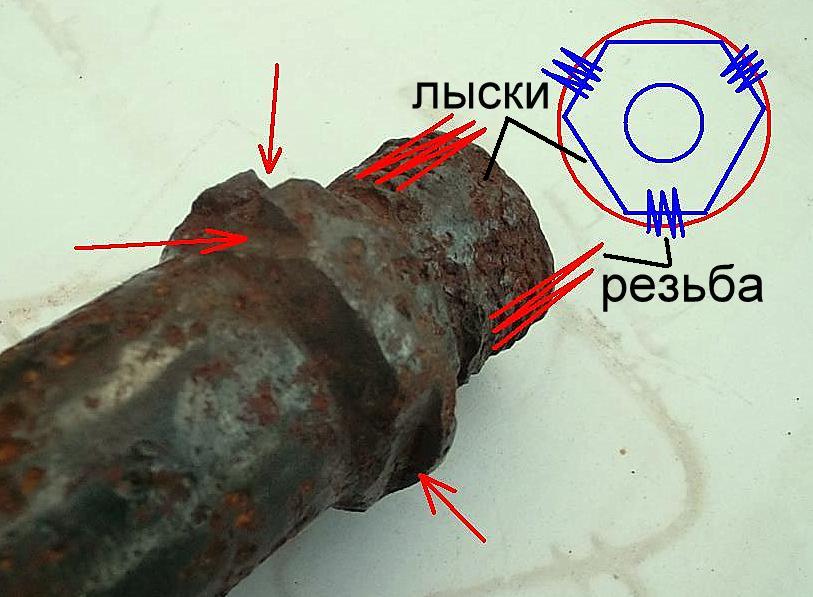

    ..второй ствол (гра) вообще без мушки..дульный срез непохож на саморез..мушка съёмная?!...резьба в казённике не по окружности,а по сегментам (на рисунке-по хорде)...Зачем так сложно?
    ..третий..система-модель?
    С ув.

    ..и что за выборки на упоре казённика Гра (второй)?

    Первый ствол - срез - это ремонт ствола - дульная часть была повреждена....обычно в полевых условиях так боролись.....второй ствол не от ГРА....-это какой то пулеметный МГ-сто какойто...у гра в коробке левая резьба и соответственно ствол с левой резьбой - нет фоток под руками....у гра на конце ствола характерная продольная планка с приливом для штыка....третий ствол что то тоже из однозарядных...попадался мне...сейчас не вспомню....-может камерады напомнят....

    да второй ствол от МГ. 17 или 13 вроде
  7. yuro
    yuro Stabsfeldwebel
    651
    Второй ствол- сменный от МГ-15,резьба сегментами чтоб можно быстро отделить от затворной рамы...

    Спасибо,ребятки! Чуток тупонул со сменником)..Век живи-век учись..
    Прицельная планка третьего ствола имеет свои особенности..В Гугле чёт не нашёл ничего..

    Третий ствол - скорее всего произведение австрийского мастера Джозефа Верндля.
    Вот ссылочка. Для примера Werndl M.1873/77 Jaeger:

    спасибо большое!..интересно)...гляну-определю...

    определился вроде,как Верндль 73...Спасибо за подсказку!...Есть ли на форуме обладатели Верндлей?..Хотелось бы проконсультироваться..

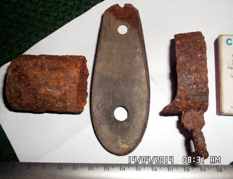

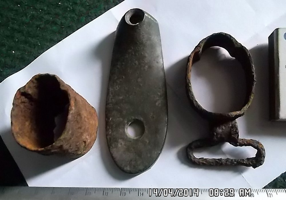

    ещё вот такие части..уже спрашивал по ним когда-то...Тыльник-латунь..кольца-сталь..

    кольца - 1 - маузер 98к-поздний вариант.....2-е кольцо -ГРА или ранний лебель с подствольным магазином который.....

    спасибо!..первое кольцо длиной 5см.. у маузера такое было?

    Первое кольцо - это кольцо прилива под штык военного - более позднего периода....[​IMG][​IMG] upload_2014-4-17_0-13-27.jpeg

    Как правило встречал на карах 41-43годов - с наступлением восточной компании начали упрощать технологические процессы изготовления....у нас образцы военных годов тоже упрощали - очень яркий пример - затворные коробки мосина - отсутствие боковых выборок и вообще отсутствие финальной полировки болванки после отлива....-это довойна....[​IMG][​IMG] ...-а это военные образцы....[​IMG][​IMG][​IMG]

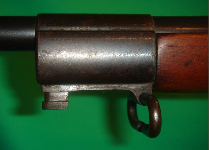

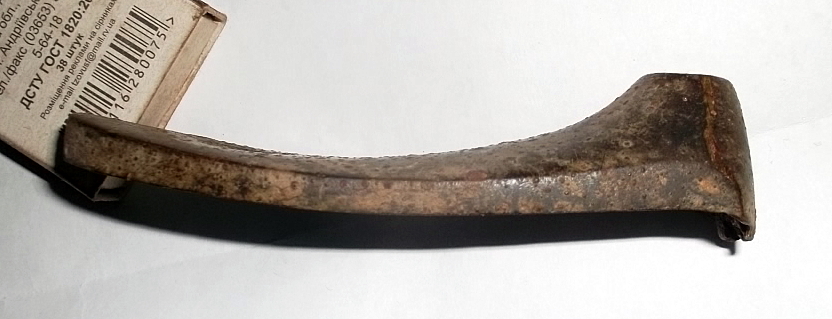

    спасибо!..вот ещё на определение..что-то ГРАсовое?..для сравнения-кольцо с антабкой Мана-88..

    Есть предположение, что от какой-то модификации Ross. Мark II для примера:

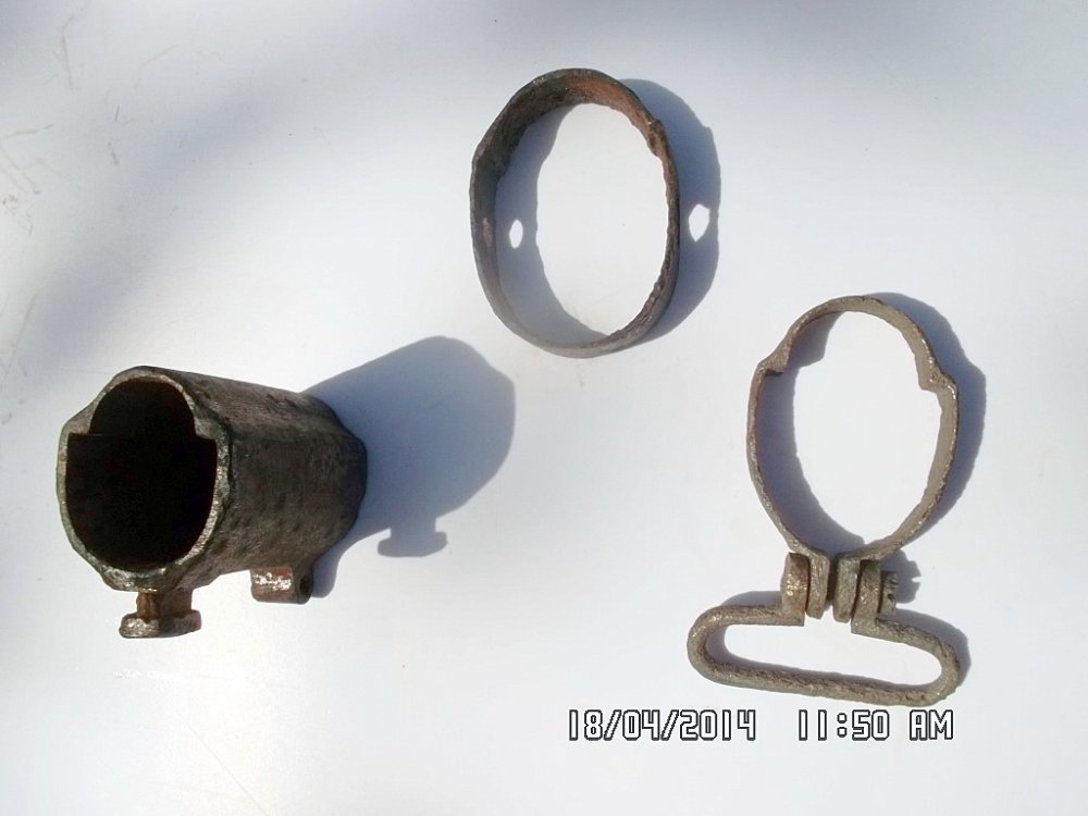

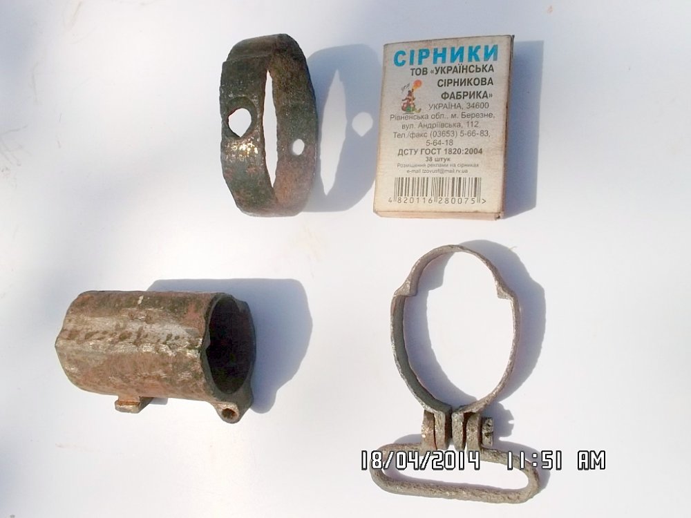

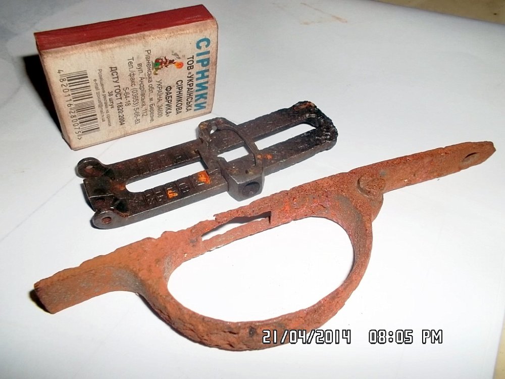

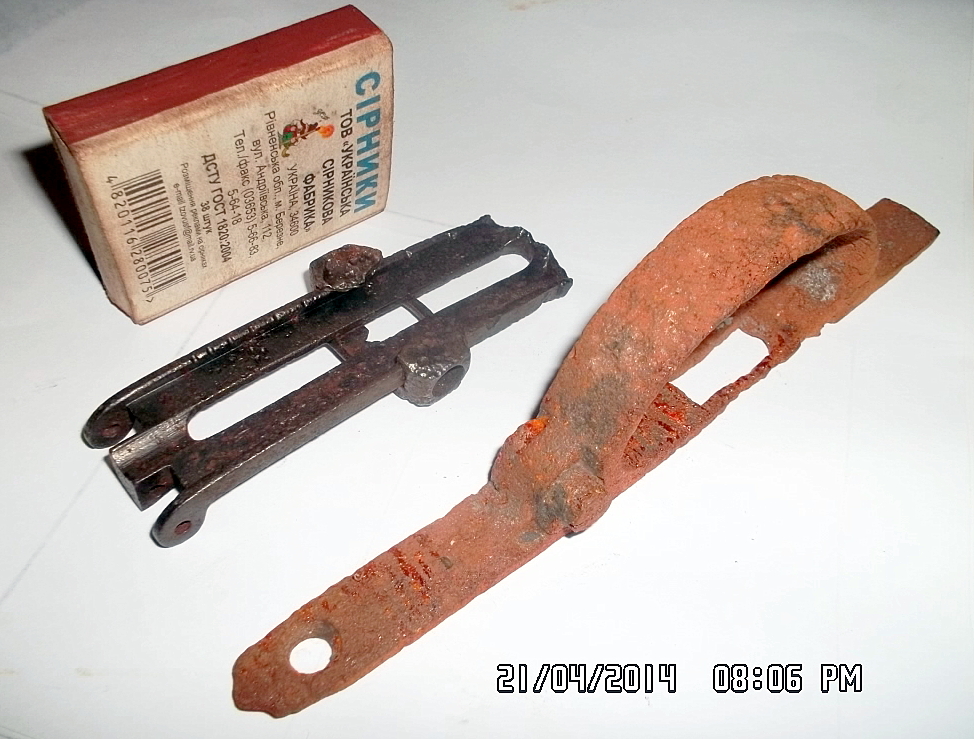

    прошу помощи в определении..прицельной планки и скобы..

    Планка Коновалова - мосин до 30-го года.....скоба-Бердан№2....

    Бердан №2....[​IMG][​IMG][​IMG].....но скорее всего эта скоба всетаки от винтовки ГРА....
  26. Сарацин
    Сарацин Feldwebel
    599
    да,спасибо..обратил внимание,что нет второго отв. под шуруп..или обрезана..
