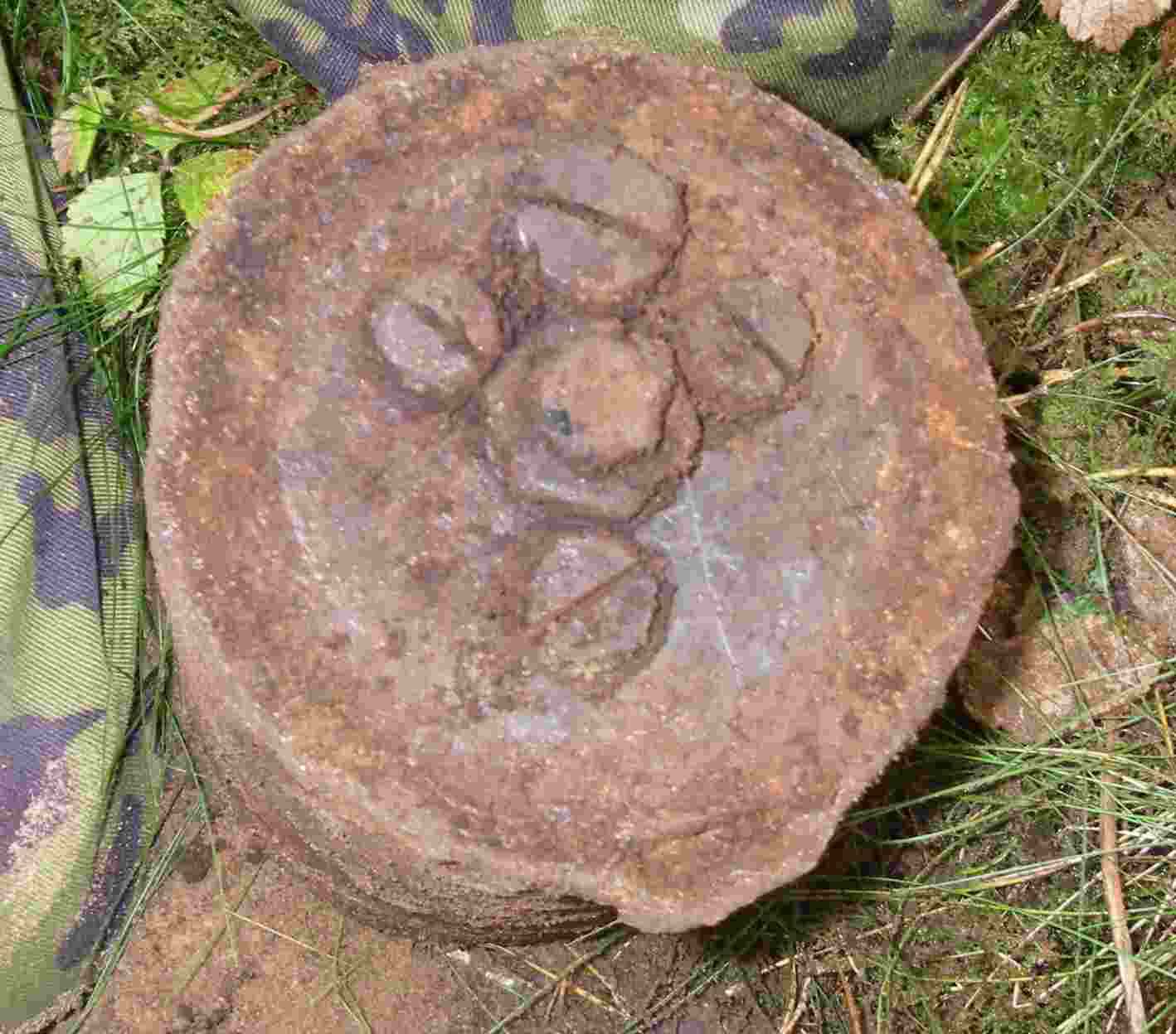

ПМВ, 2МВ что это могло бы быть?

    Шрапнель по первой,
    летучка советская по второй.
    А это не известно что и ВОП ли это?

    Для красоты.
    Там же было.

    шпринг мина. Под тремя винтами - доп детоны. Скорее всего закисшие.

    Ребята не тау быстро и резко
    Там был верховой пожар но встречаются вещи не в полном дезактиве
    Как раз и было такое предположение
    По верху нет парфорации под центальным болтом резиновый уплотнитель
    Человек который в этом не плохо разбирается в сомнениях
    Если есть более подробная информация подкинте

    Вот скажи пжлст. как человек который немного в этом разбирается не знает что это такое? По крутите, одним дураком на форуме меньше станет, тока не дома, что б не винные не пострадали.

    Энтот "неизвестный" прЕдмет даже при сохране на 2 с "---" рвет на такие сопли, что оппонент превращаетсо в подобие винегрета....
    Как то по службе проверяли эту жабку, прыгать - не прыгала, вышибник сдох. Но при старте с клолышка аккуратно подстригла травку в радиусе ок 12 метров.....
    Нафиг ее в болото!!!

    Я как-то такую мину покоцаной нашёл и без взрывателя. Серьёзная вещь. Радиус сплошного поражения у неё значительный.
    Выбрось от греха подальше.....утопи лучше всего.

    1. шрапнелка старыо образец (в отстреле), 2. минка немчуровая полтос жопы не видать но думаю тоже полетать успела. 3. как и говорили камрады - ЛЯГУХА. Один деятель ком. поис. отряда в корелии разбирал их топором. Раз разобрал, два, может и три но на следующий раз завалило его и трех его соотрядчиков. Его не жалко а пацанов да...

    Вешчь конешно стремная но довольно интересная. Один раз попались от нее детали, а рядом пару костей. Интересно.

    Комрады неужели все так ужастно? я считал что коли без взрывателей то относительно беззубая (отмочить и разобрать можно).... есть на тризне человек, он их разбирает и собирает не напрягаясь (соблюдая меры предосторожности). Я и сам такую отмачивать положил..... развиньтить собирался, а вы напугали теперяче боюся:(

    Хорош стябаться комрады! Несмешео:smile_1: ! эти доп. детонаторы ведь зажигал детонатор который в верху (ZZ 35) . а у меня она вообще с пласмасовым колпачком , тоесть не устанавливалась. Отсюда еще один вопрос: доп.детонаторы шли с завода либо засовывались саперами перед установкой? Надеюсь услышать серьезный ответ!;)

    Увы мой друг они снаряжались как и на заводе как и в войсках. И определить это можно только открутив гайки. Если увидешь деревянные палочки значить детоны на месте а так пустота....

    Воть ужо теплее, благодарю комрад! Еще вопрос : насколько эти доп. детонаторыуслойчивы ко всяким там тряскам, толчкам и конечно ударам:) ! Коли они снаряжались и на заводе значит ко всем воздействиям я думаю они не особо восприимчивы. И чем они снаряжались (я в плане какое там вв опвышеной мощности).

    Восприимчивость детонаторов от длительного и нескладского хранения - малоизученный широкой публикой аспект. Некоторые приходят в негодность. Некоторые очень живучи. Некоторые - наоборот - становятся чувствительнее (пикратные). Причём обрати внимание выше по тексту - "две разрядил, третья бахнула ". Нет закономерности (эти ВОПы можно разобрать а эти - нет). Это как рулетка (только барабан не на шесть патронов - а на большее количество).
    Я в принципе разбирал не особо много и часто, но самолично успел убедиться, что большинство из того, что я крутил - как правило рабочее. Один раз мне просто повезло .... воздержался преждевременно ковырять подозрительную втулочку (хорошо, что девайс держал в плоскогубцах и одел очки и перчатки).
    Та мина (её остатки) которую разбирал я - была с детонаторами. Они оказались пришедшими в негодность. К сожалению - не удалось установить - была мина на установке или на хранении.

    на таких лягах еще ставились химические взрыватели сам разбирал видел сверху под нажимным колпачком вставлена пластмасовая трубка стонкой проволочкой внутри которая держит подпружиненый боек который направлен в капсуль воспламенитель на вышибной заряд перед постановкой вначале снимался колпачек ставилась ампула с кислотой и колпачек на место наступил а через 1,2,3 дня прыгнет бывало немцы оставляли спецом высоты с лягами

    Ну а если без стеба, то схемки мне прислал многоуважаемый JAR за что ему огромное спасибо , кстати он же был моим техническим руководителем!;) После разборки появилось несколько вопросов:
    1.я ожидал увидеть свинцовые шарики, а они железные.....:confused:
    2.вв двуслойное по внешнему кольцу ( милиметров пять) коричнивенькое, в нем я опознал тол, внутри что то серенькое и потверже, так оно всегда или у меня, у неувязка, токо такой бедлам?:confused:
    Заранее благодарен за ответ!
