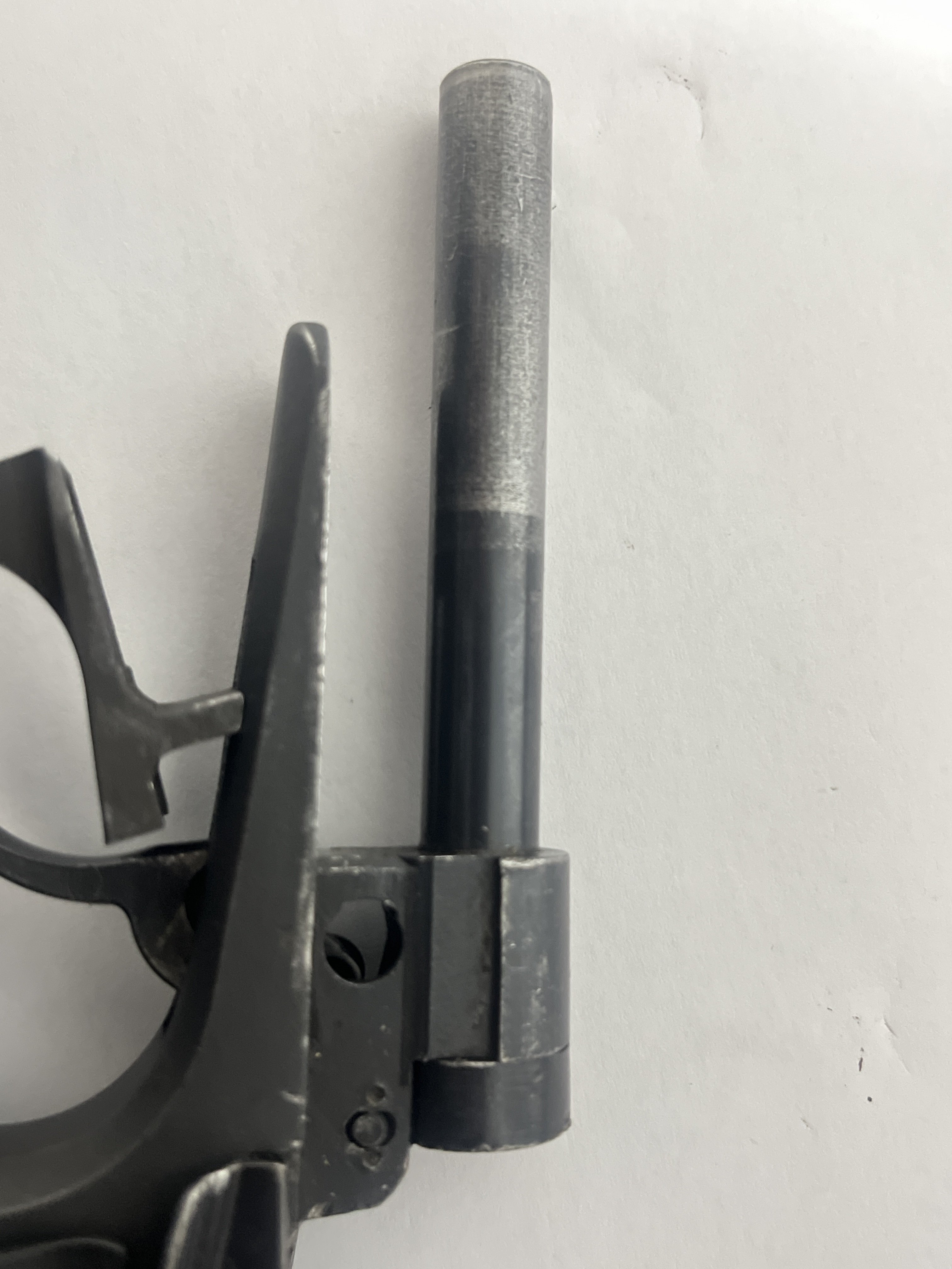

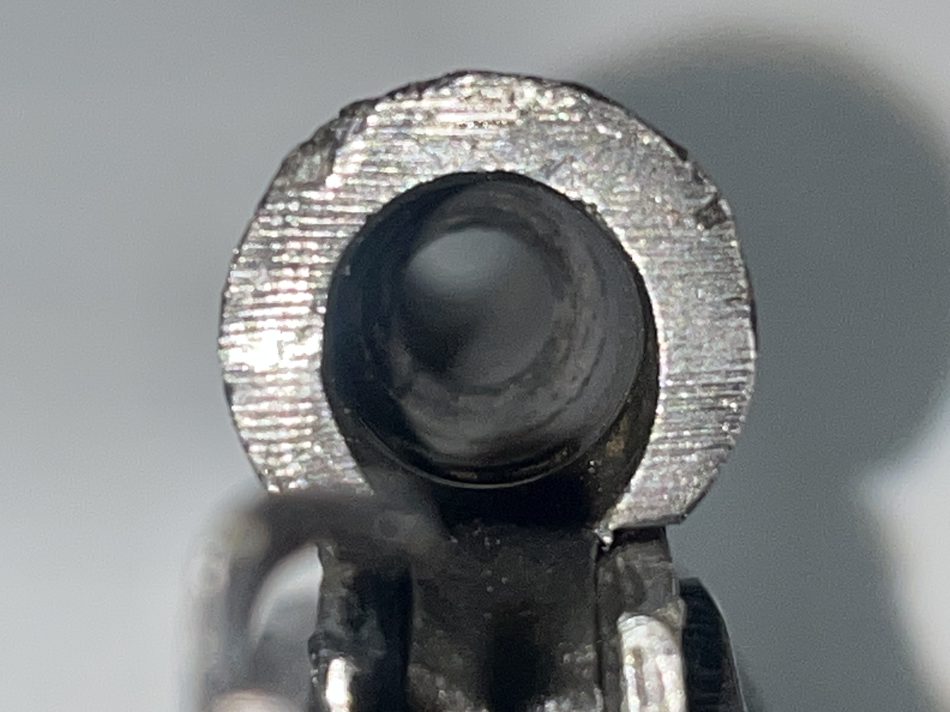

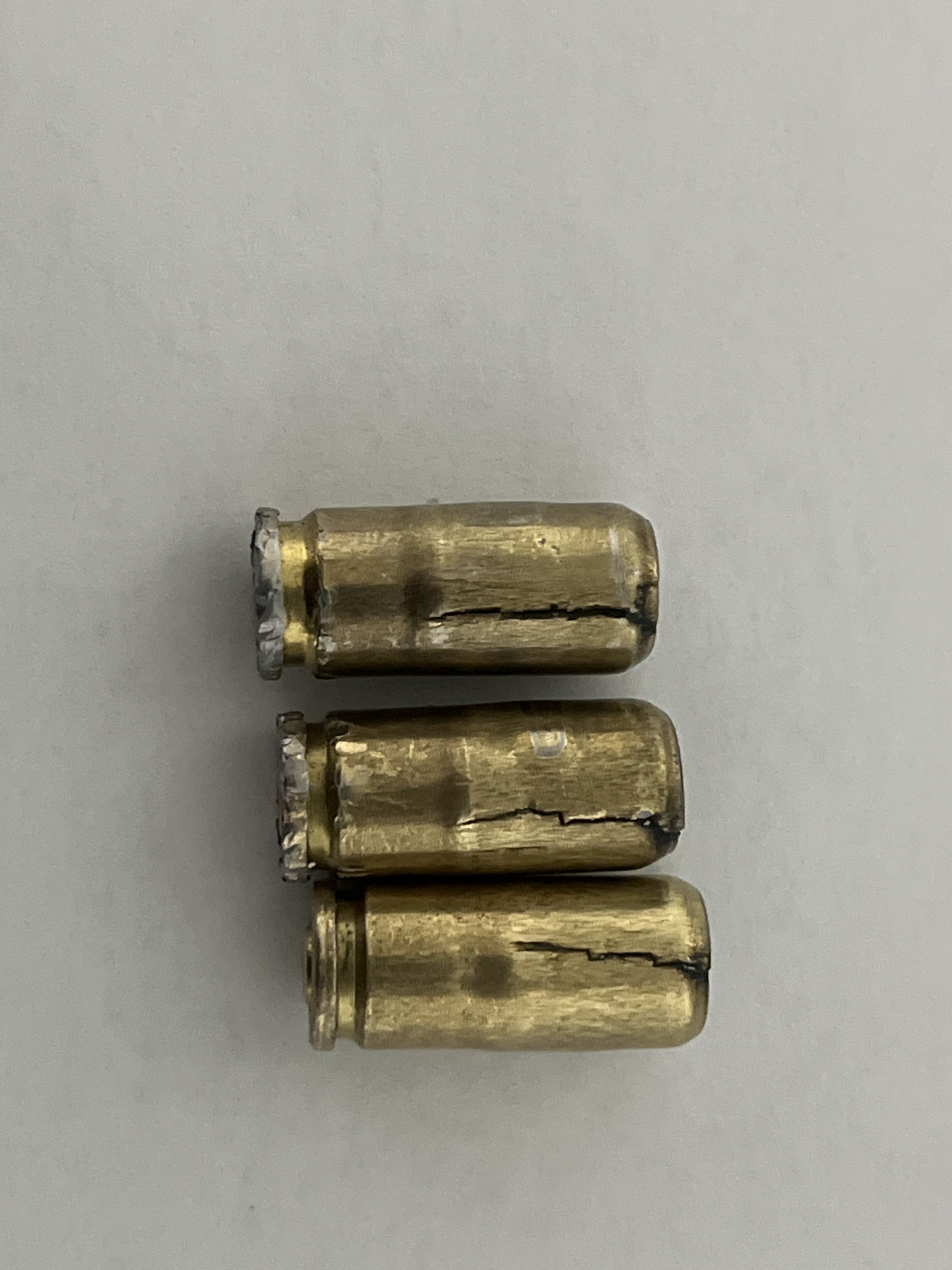

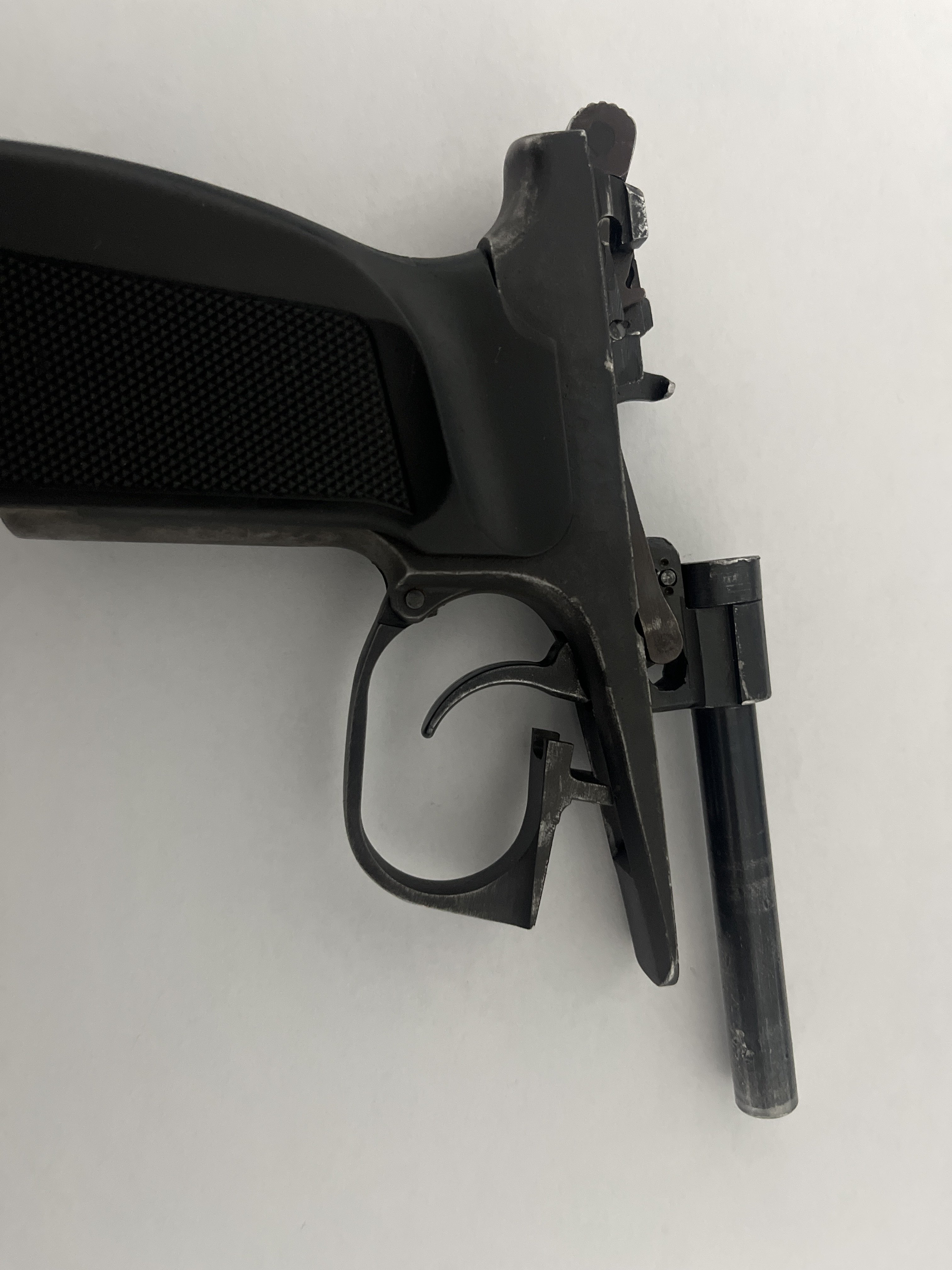

    Имеется ПМР с сильно прослабленным стволиком при стрельбе сертификатом лопают гильзы кто сталкивался с таким?

    Попробуй полирнуть до зеркала патронник

    Сделайте более информативное фото патронника! :beer: Если я правильно увидел = замена ствола :( В идеале сделать серьгу под ствол 13 мм - бед знать не будете! При 11 мм очень тонкие стенки патронника + отсутствие внешнего вида :(

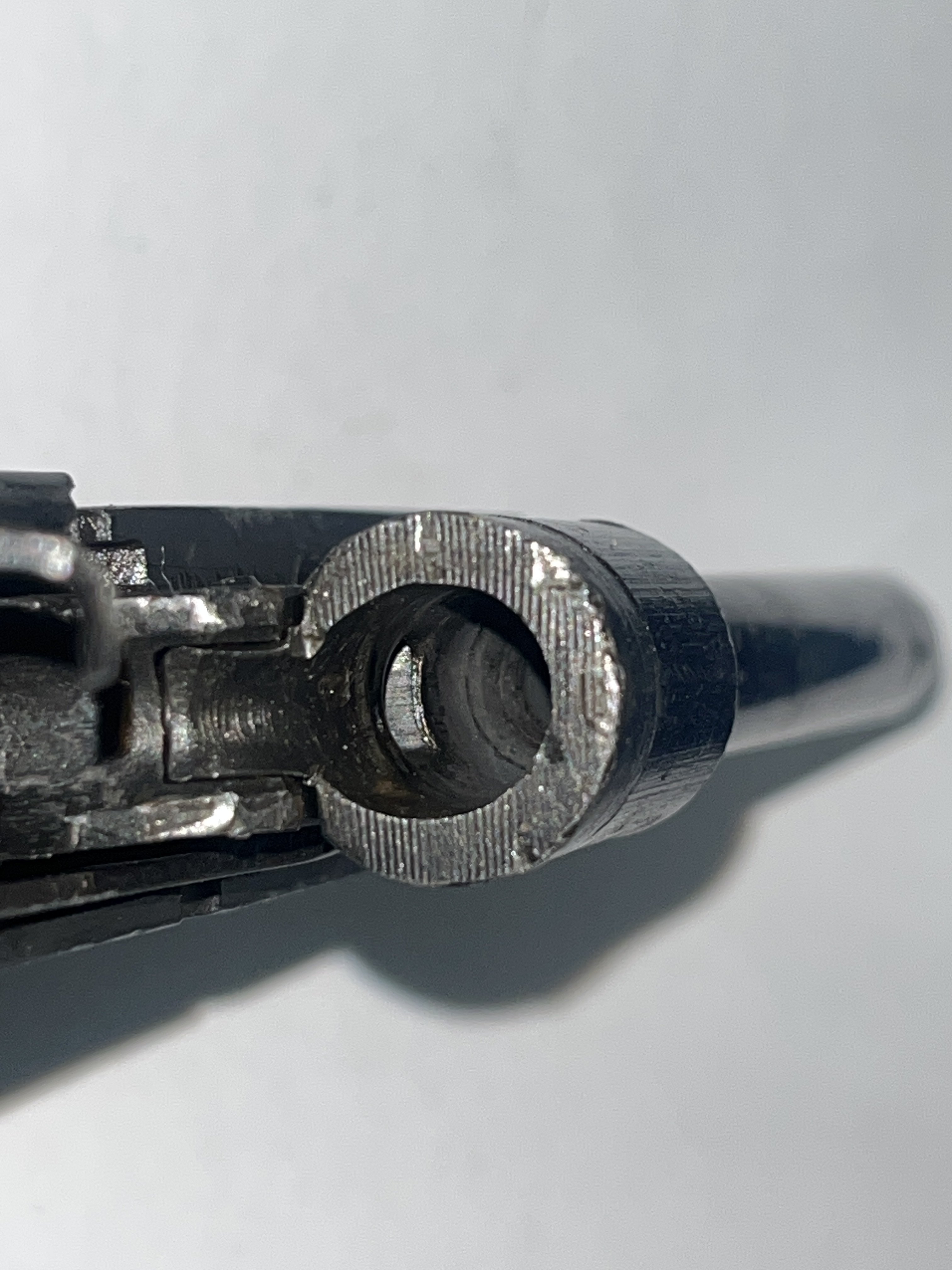

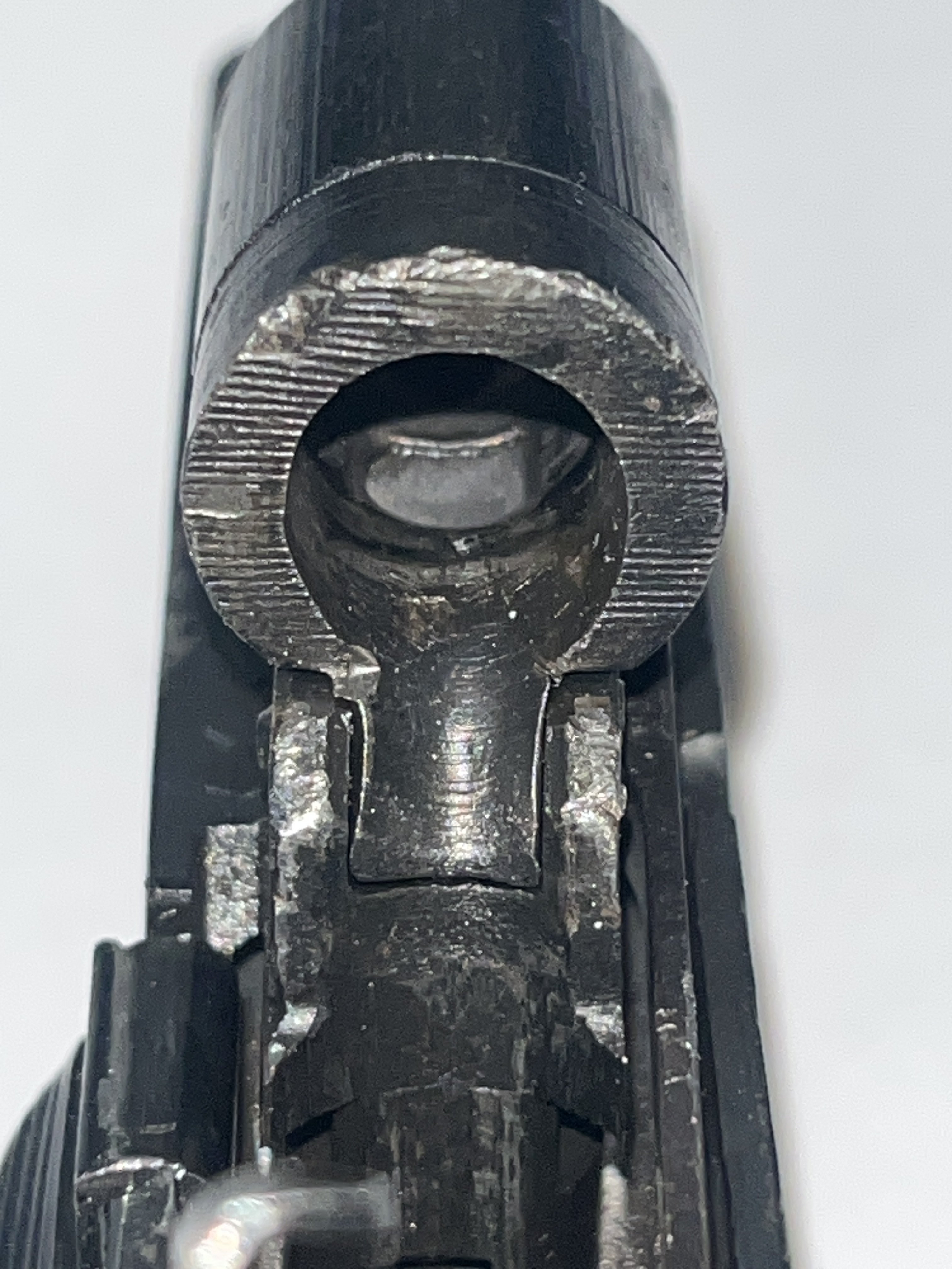

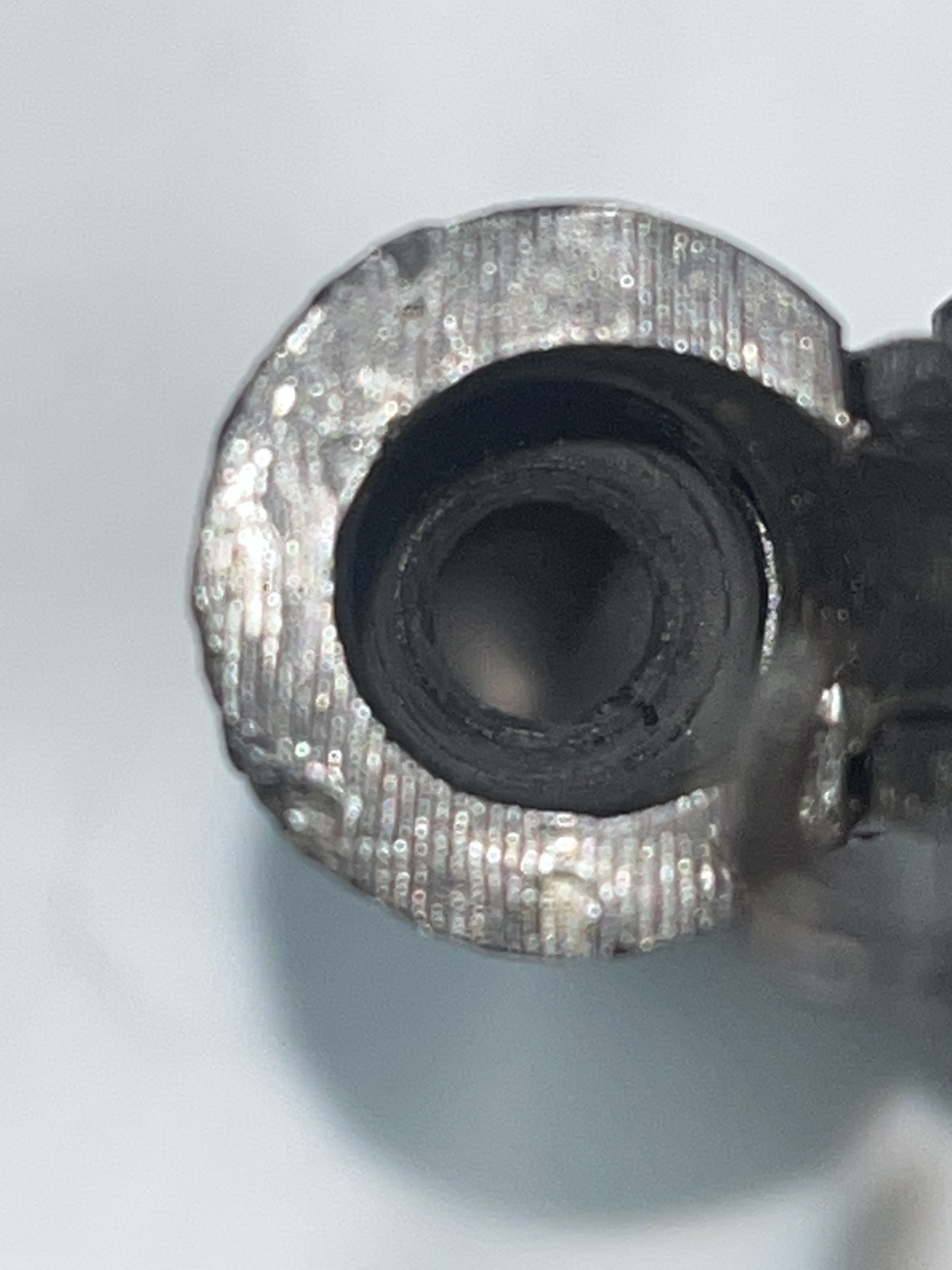

    Тут в самом патроннике есть прослабление в виде квадрата на фото видно

    Полирнуть.
    Пробовать другие патроны, т.к. Вий может быть просто бракованным.
    Попробовать патроны с меньшим количеством пороха но с более тяжелой пулей.
    Использовать толстостенные латунные гильзы. Резанная ggg точно не подойдет, ибо тонкая.
    Если не поможет, то конечно менять. Хотя где-то писали что не резиновыми шариками пробовали ..... это незаконно, но на гильзу создается меньше давления.

    У Вас пробило квадрат в патроннике = ствол 1001% под замену! У ПМР -1 в серьге есть ослабление в виде квадрата + тонкие стенки патронника...

    Какая полировка? В патроннике пробило давлением квадрат (сквозной) - что полировать?

    В оружейных мастерских получиться сделать перествол или проще сдать на утиль?

    Конечно получится! При наличии ствола и некоторых моментов- можно даже самому :)

    Була така ж фігня. Поміняв ствол - все норм.

    Если хорошую сталь (например 40х + термо) + заварить квадрат - :smile_12: А если сделать серьгу 13 мм - вообще бомба :)

    Не знаю, відправив людині, вона зробила якісно, зауважень немає. Якість роботи відмінна.
