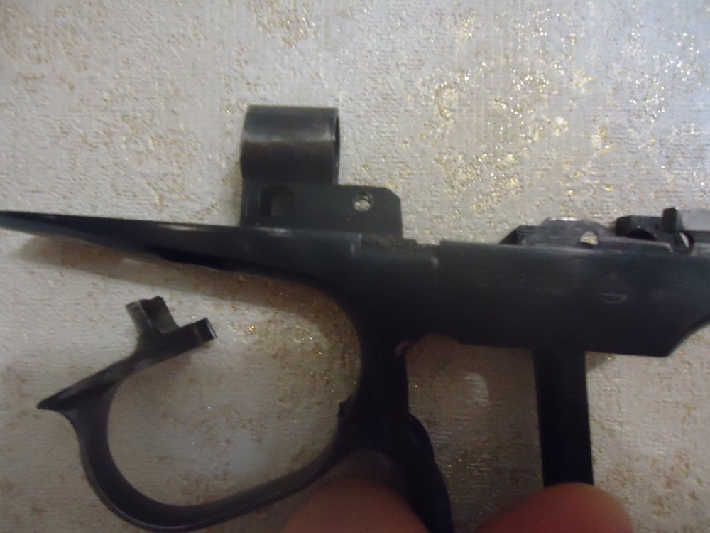

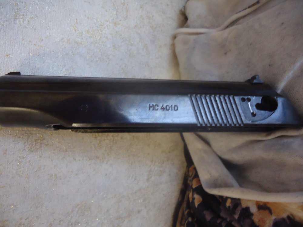

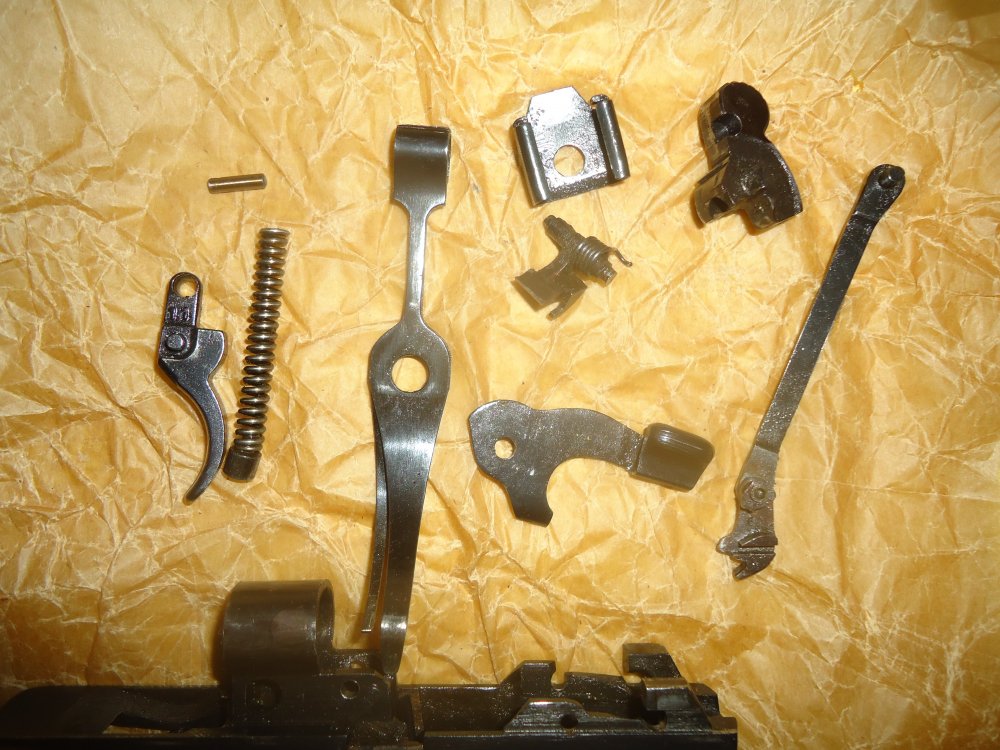

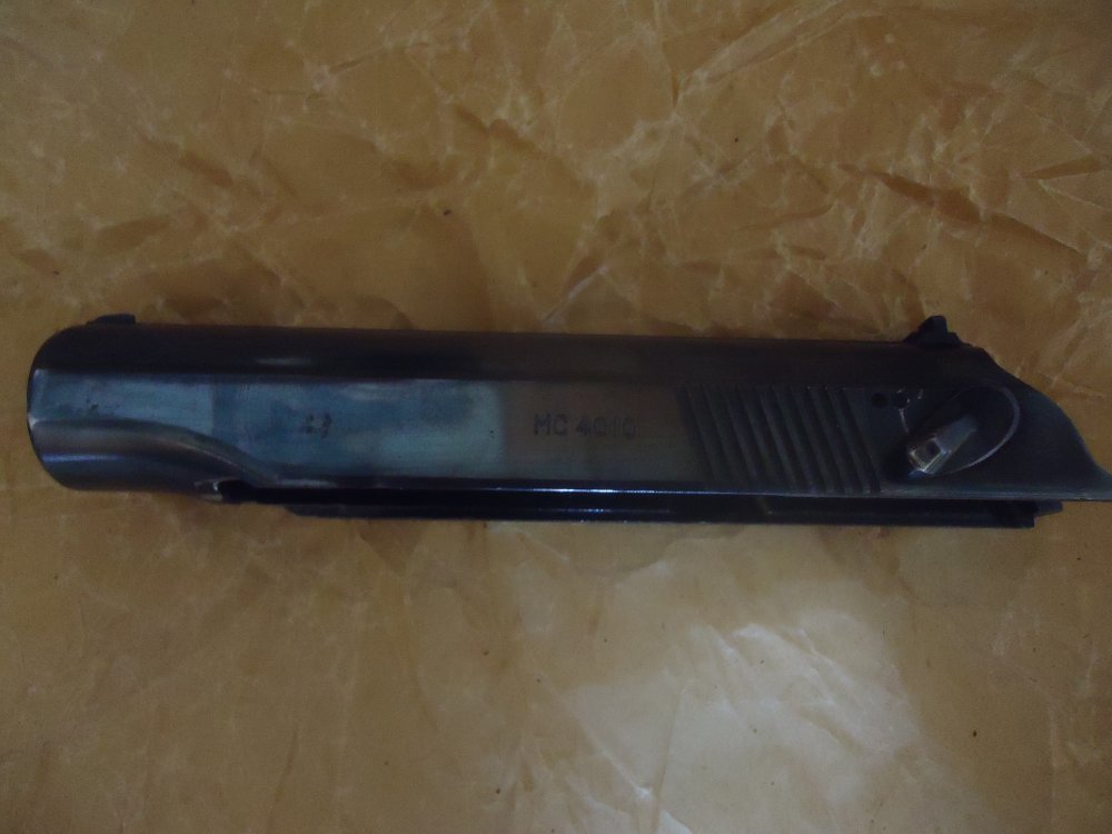

    6500грн за рабочий комплект в сборе,магазин в подарок!!!

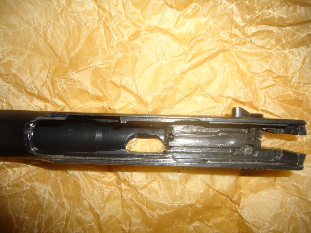

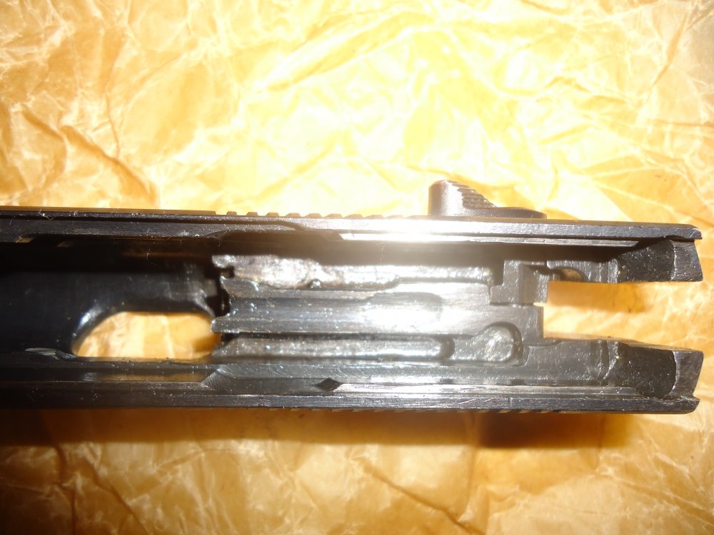

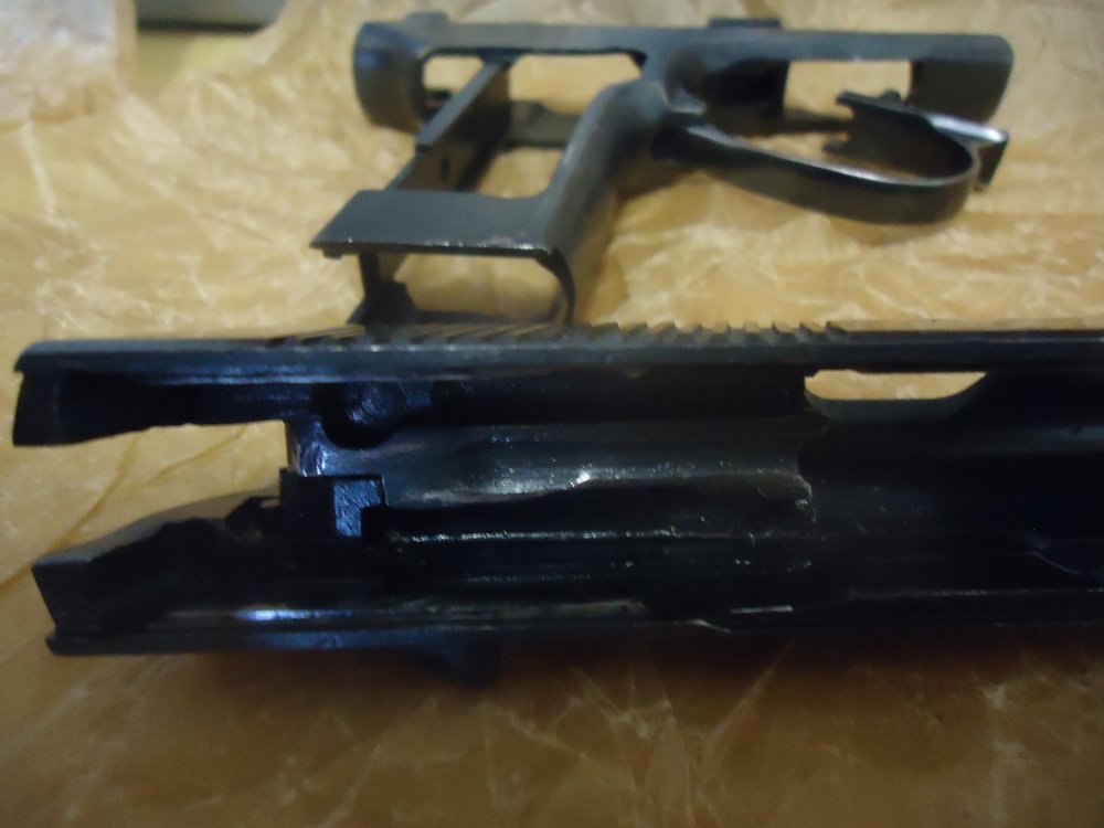

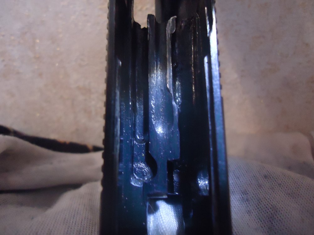

    как восстановлен затвор, что именно?
    наличие правильной геометрии, наличие упоров?

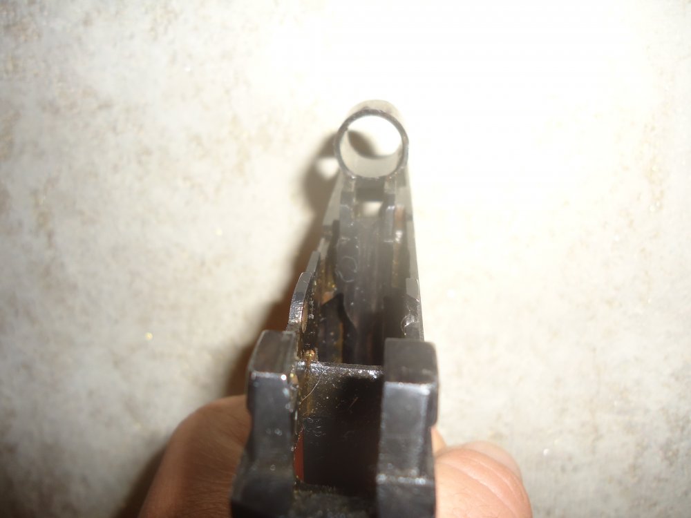

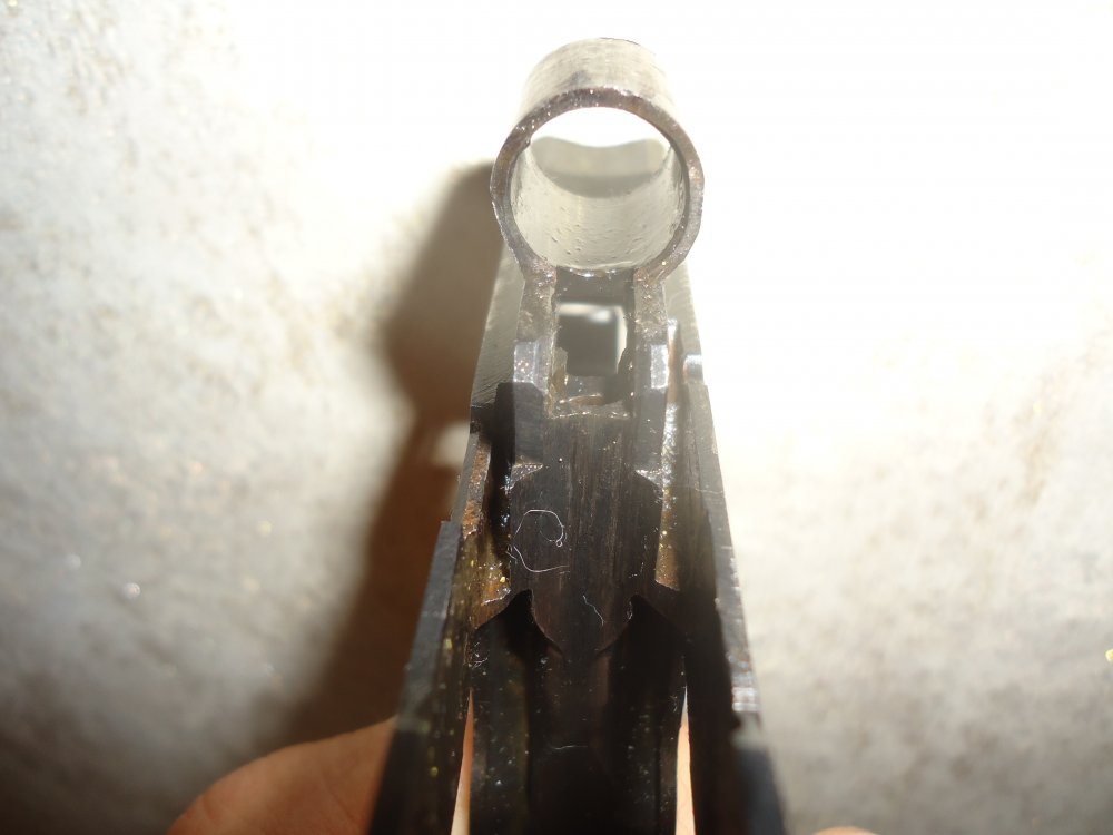

    Доброго вам!на раме кольцо,на затворе только место бойка,а все остальное на затворе не тронуто,если нужно сделаю доп.фото!

    Так вот этосамое 'место'бойка,как Вы выражаетесь(а я думаю,Вы имеете в виду 'зеркало'),как раз и есть самое интересное многим...

    Доброго времени суток!востоновлено зеркало затвора,все остальное не тронуто,работа затвора порядка 50 выстрелов за год!

    DAV0$ вы что по подавателю не видите как он восстанавливался, Т.С. уверенна и понятия не имеет как его восстанавливали, понятно одно было срезано зеркало и наварено(напаяно), далее обработано - обработано красиво но материал использовавшийся для восстановления "мягкий"..., правый анти-срывной упор задет видимо при спиливании зеркала, левого вообще не наблюдается, состояние рабочее, сколько оно таким будет оставаться зависит от того когда подаватель расклепает окончательно - этого может собственно не произойти долго...

    ПМ единственный РР-клон (Вальтер ПП), у которого есть антисрывные упоры. Какой вообще в них смысл? Какое должно быть усилие чтобы дошло до них?

    Смысл в том что если каким то образом спусковая скоба вынута или обломался ее выступ, то затвор не может подняться вверх и вперед не улетает - с ними при криворукой сборке невозможно загнать в патронник подаватель и получить при этом клин - а там кто знает))) но для чего то же их делали при чем делали когда борьба шла за минимизацию затратной части и любая лишняя операция при изготовлении убиралась из Т.З., так же бытует мнение что они помогают в подаче патрона в патронник - но каким образом я лично понять не могу))), опять же это с родным патроном 9х18 а с холостым 9ра ввиду того что гильза тоньше уж точно не работает...

    КОТ В МЕШКЕ
    продавец не может 2 слов связать про свой товар...
    я также интересовался как восстанавливался затвор?
    есть много способов восстановления:
    наплавка эелектродом
    вварка личины
    заливают оловом и фрезеруют
    и на вид все эти методы будут выглядеть одинаково если сверху дунуть с балончика

    Про олово это Вы перегнули. Припоем серебряным припаивают - это да. Оловом - нет. Холодную сварку еще скажите :).
