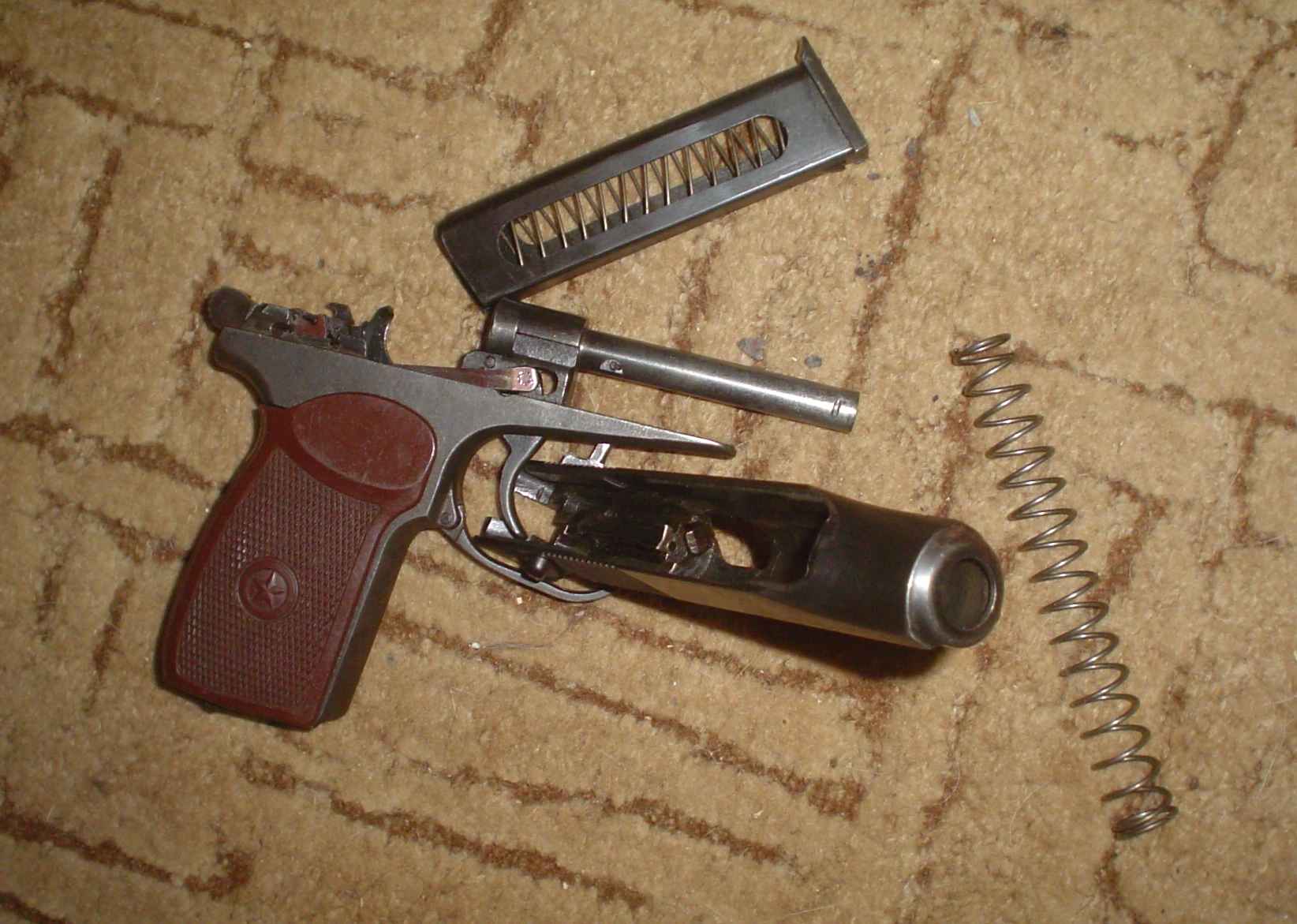

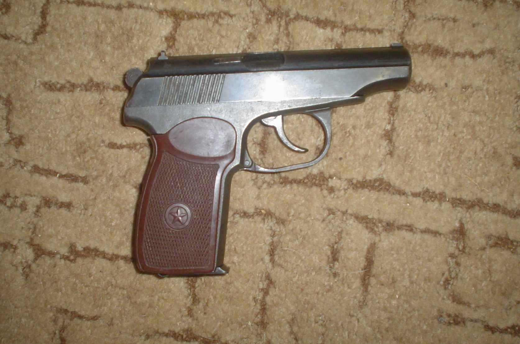

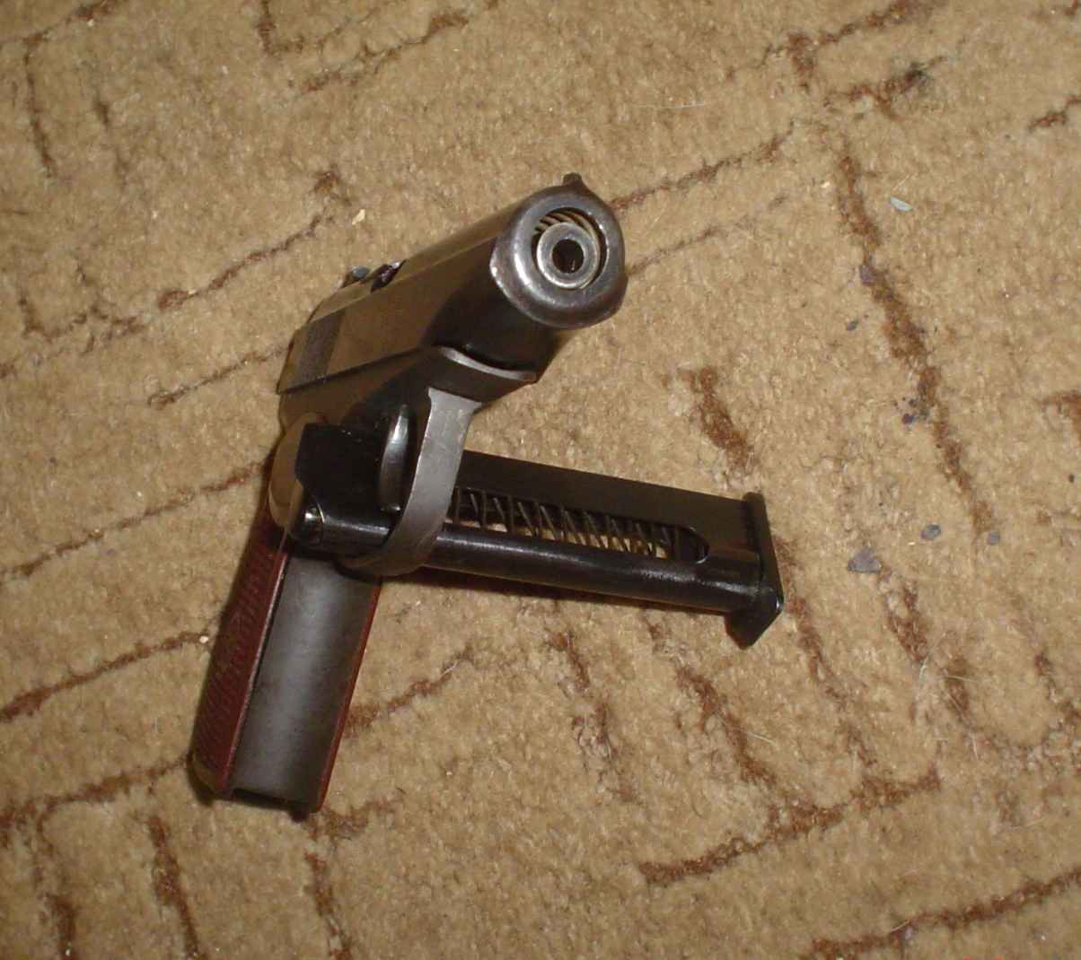

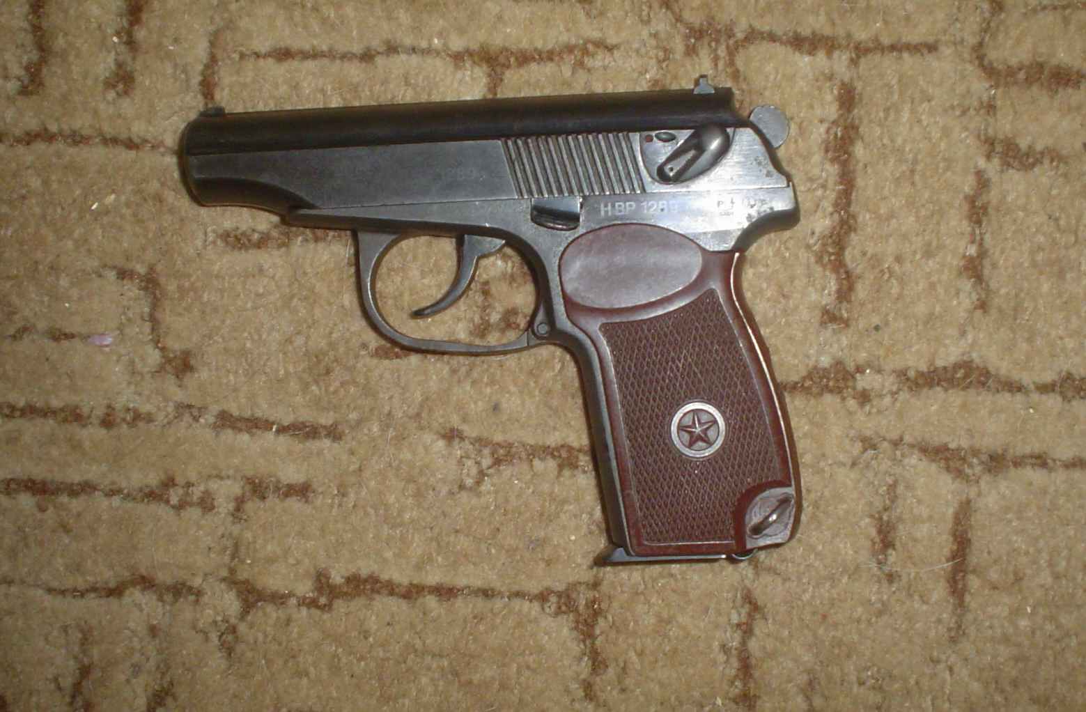

    Продам бывший газовик 7,62,стволик заварен, остальное на фото - 1300+пересыл

    2. Ммг Sa-26, стан на фото , комплект: магазін, ремень, документи, деактів укроборонсервіс

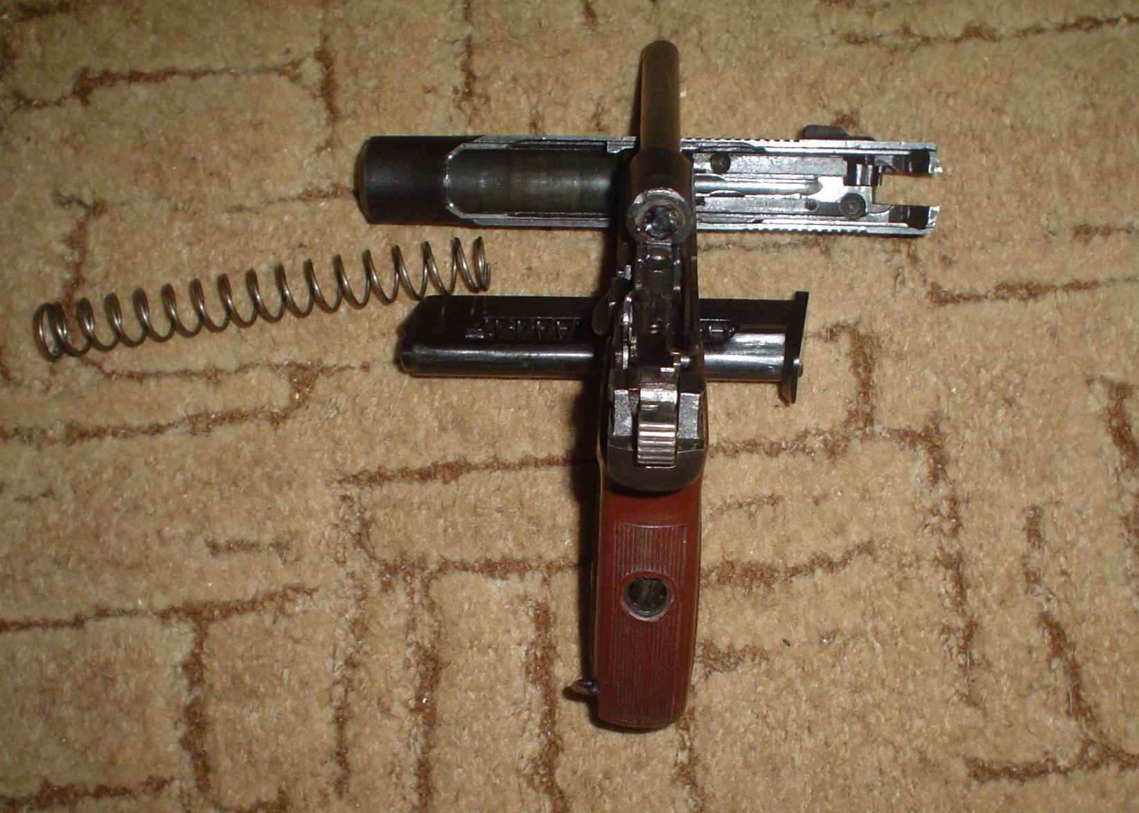

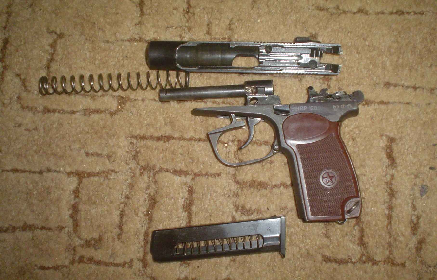

    а что со стволом на 5м фото?

    бумаг нет, брал думал поставить затвор на ПМ воздушку, но не установилось, а уродывать и что либо спиливать жалко, на 5-м фото,судя по отверстию должна быть какая-то втулка, т.е. отверстие судя по всему под стандартный стволик
  8. jte1974
    jte1974 Gefreiter
    89
    Это иж 79-8, с заваренным стволом. (газовый пистолет) У меня такой действующий, только зарегистрированный в ЛРО. В пружину действительно вставляется специальная втулка, т.к. как Вы заметили стволик заметно тоньше родного. Калибр 8 мм. Характерно для всех единиц данного образца- бороды нет.

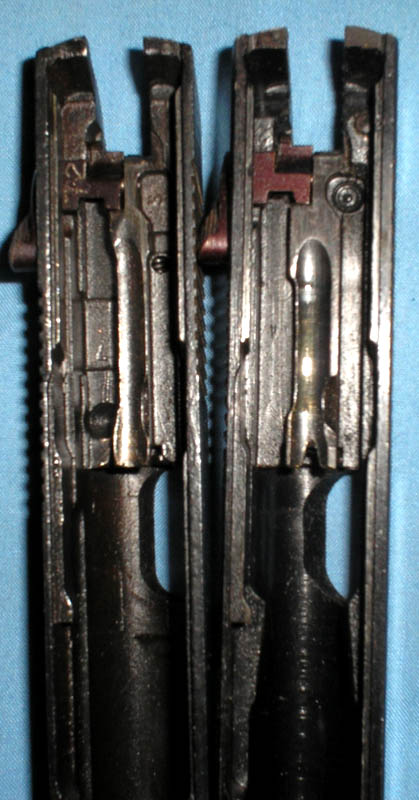

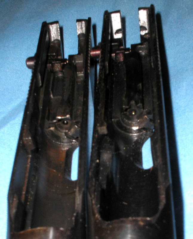

    фото зеркала затвора можете выставить?

    Есть от такого втулочка, одеваеться на конец возвратной пружины (тогда затвор не болтаеться и ствол сидит плотно). Кому интересно - сниму размеры.

    На боевой ПМ (ММГ) затвор НЕ СТАНОВИТСЯ.
    Разные размеры фрезеровки.
    И НЕ должен становиться! ;)
    Газовик Российский!
    По их законодательству основные части газового НЕ должны становиться на боевой и наоборот.
    Ещё хочу напомнить, что зеркало затвора заточено под 8мм Р.А. , а не под 9х18. Плюс нет нижнего выступа для удержания патрона на затворе в отличии от ПМ.

    Даже фото зеркала затвора ПМР-М (конверсия боевого ПМ) и ИЖ79-8 сделаю.
    Ибо "семёныч" интересовался.

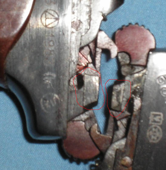

    Собственно фото. Отличия в зеркале затвора, фрезеровке затвора изнутри и фрезеровке направляющих. Ширина направляющих на раме ПМ 4мм, на ИЖе 3мм.
    На фото слева затвор ИЖ справа ПМР(м) (Сделан из боевого СОБРом. Заменён ствол и возвратная пружина.)
    Рамы.
    Левая ПМ, правая ИЖ.
    На фото отлично видно разницу в ширине направляек (обведены красным)!
    Затвор с ИЖа просто не одевается на раму ПМа!
    И всё тут... :D

    я невыдержал влезу в тему:D , рамки и затворы фактически одинаковы, но отличаются направляющими на затворе и рейками на рамке(на последнем фото мад макса,все прекрастно видно:smile_12:) , подробнее:
    1)ПМ боевой - рейки без изменений тоесть широкие и соответственно в затворе под них направляющие.
    2)ПМ пневмат(654) - рейки по высоте без изменений но сфрезированы внизу(у меня вобще четко видно,если интерестно сделаю фото)
    в затворе соответственно под них направляющие.
    3)ПМ газюк - на фото видно что реечки по высоте подрезаны сверху и в длинув затворе соответственно под них направляющие.(к сожалению сейчас газовика у меня нет,точно сказать немогу).
    4)ПМ травмат - их многа и точно сказать немогу:smile_6:.
    вот и все отличия:beer:, короче если пошаманить над реечками направляющими то затворы и рамки будут взаимо заменяемы;)

    Забыли про зеркало затвора! Оно абсолютно иначе выполнено.
    В дополнению к этому фрезеровка канав под них в затворе несколько другая. И направляйки "подсажены" ещё и по ширине рамки.
    Ну как бы ВООБЩЕ нет!
    Два ключевых момента:
    1 Рамка ИЖа сделана так, что толстый ствол в неё физически не вставишь. Сфрезеровано и прослаблено крепление. На фото продавца видно.
    2 Затвор данного ИЖа под патрон 8 Р.А., который по диаметру гильзы ощутимо меньше 9х18 ПМ. Расфрезеровать нормально зеркало не получится - "мяса" мало.
    Так что со взаимозаменяемостью - мимо. :)
    Подрезать направляйки - плохая мысль. У меня на ИЖе даже от слабенького патрона 8 Р.А. приличный наклёп был и на рамке и на затворе.
    Ещё забыл про мелочи.
    1 Изгиб задержки/отражателя у ИЖа другой. Посему ПМовская заклинивает затвор.
    2 Затвор ИЖа легче и менее прочен. На фото хорошо видно насколько глубже фрезеровка тела. В заднем торце сверление.
    3 Передняя часть затвора прослаблена фрезеровкой.
