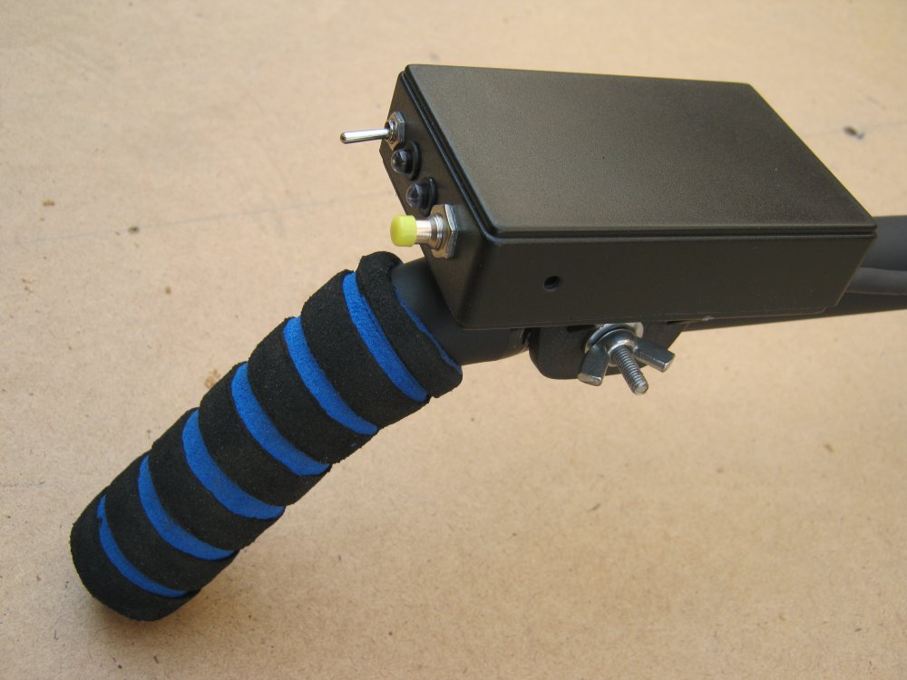

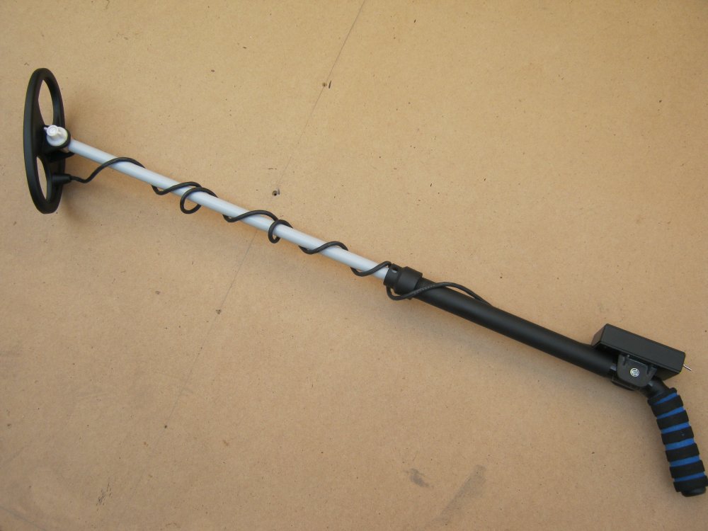

    Детектор собственного изготовления, для поиска в трудно доступных местах, где полноценным детектором не развернешься, а пинпоинтер слишком мал, широко распространенной схемы Eddi71. Глубина на советские 5 коп. около 6...8 см, максимальная до 40 см., комплектуется датчиком 14 см, возможна комплектация датчиком 10см и 25 см.
    Штанга пластиковая (труба ПП 25 и 16), плавно регулируемая от 75см до 95см от ручки до болта катушки, за ненадобностью штангу можно обрезать, минимальная длинна максимально обрезанной штанги 40 см По желанию могу укоротить ручку до нужной длинны...
    Вес прибора в сборе ~500 грамм
    Частота 19кГц
    Питается прибор от батарейки 9В.
    Индикация звуковая и световая, селекция метала черный-цветной

    вобщем приборчик я этот получил, впечатления следующие: из неприятных моментов - катушка почему-то прибыла со сколом, хотя упаковано все было надежно, прибор и катушка в картонной коробке, то есть это не вина перевозчика скорей всего, задели обо что-то еще до отправки.Катушка вообще оказалась на вид довольно нежной.Ну да ладно - обмотал изолентой в один слой в качестве защиты. Дальше - глубина обнаружения как у пинпойнтера (из которого он и сделан), то есть крупные медные монеты он действительно видит по воздуху до 8 см, а мелкие монетки типа 1 коп позднего СССР видит вообще впритык (см.1-1,5), то есть всю мелочь вы в реальных условиях будете пропускать, крупные медяки в 8-см слое найдете (но много ли таковых есть на пляжах и чердаках вопрос чисто риторический). На алюминиевую фольгу приборчик издает радостно цветной писк, если в больших детекторах вы еще сможете решить копать или нет то с этим однозначно будете копать всю фольгу - а сколько её на пляжах напоминать наверное не стоит, утешением может послужить что мелкие кусочки фольги Малыш ФМ 1 чаще не замечает. Пивные пробки он определяет как чермет - это гуд! Крупное ржавое кольцо от цепи - цветняк, гвозди правильно относит в чермет, оцинкованное ведро для него тоже цветняк. Ну и так далее. Вобщем вывод такой:как игрушка для детей в возрасте до 8 лет на пляже очень может быть хорош (в этом смысле цена очень конкурентоспособна с зарубежными аналогичными изделиями), для каких -либо более-менее серьезных поисковых задач малопригоден. Идея такого прибора может и неплоха, но пока всё сыро и недоработано. Не хватает глубины - хотя бы см 5 еще.

    этот Малыш ФМ1, который делает Гудя, приборчик очень замечательный, искать с ним одно удовольствие,особенно его дети должны оценить - это мигание светодиодов (синий-зеленый), мелодичная трель, которую издает прибор! да и взрослым должно быть прикольно, единственное но - всё таки глубина обнаружения(точнее чувствительность детектора), довести бы её до хотя бы 12-15 см и это был бы самый замечательный пляжный детектор, с которым нескучно провести время.С такой частотой (19 кГ) да при нормальной чувстительности такой прибор должен на ура находить мелочь, а так он похож на близорукого человека - с виду не дурак, но из-за своей близорукости выглядит глупее чем мог бы.

    насколько отличается чувствительность в грунте я специально тест не делал, думаю см 3-4 цепляет в грунте, чуйку у этого девайса нужно увеличивать в любом случае но производитель что-то помалкивает на этот счет а с такой чуйкой какая у него сейчас этот прибор малоприменим.
