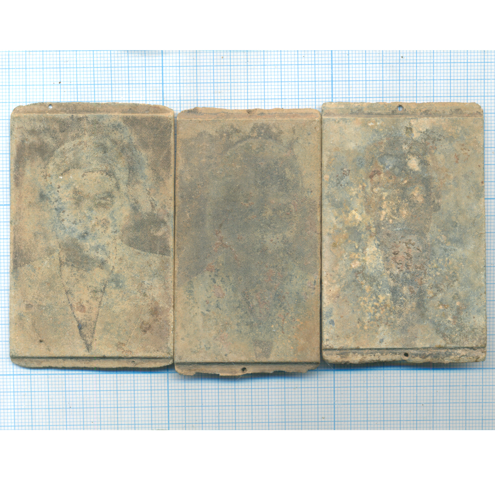

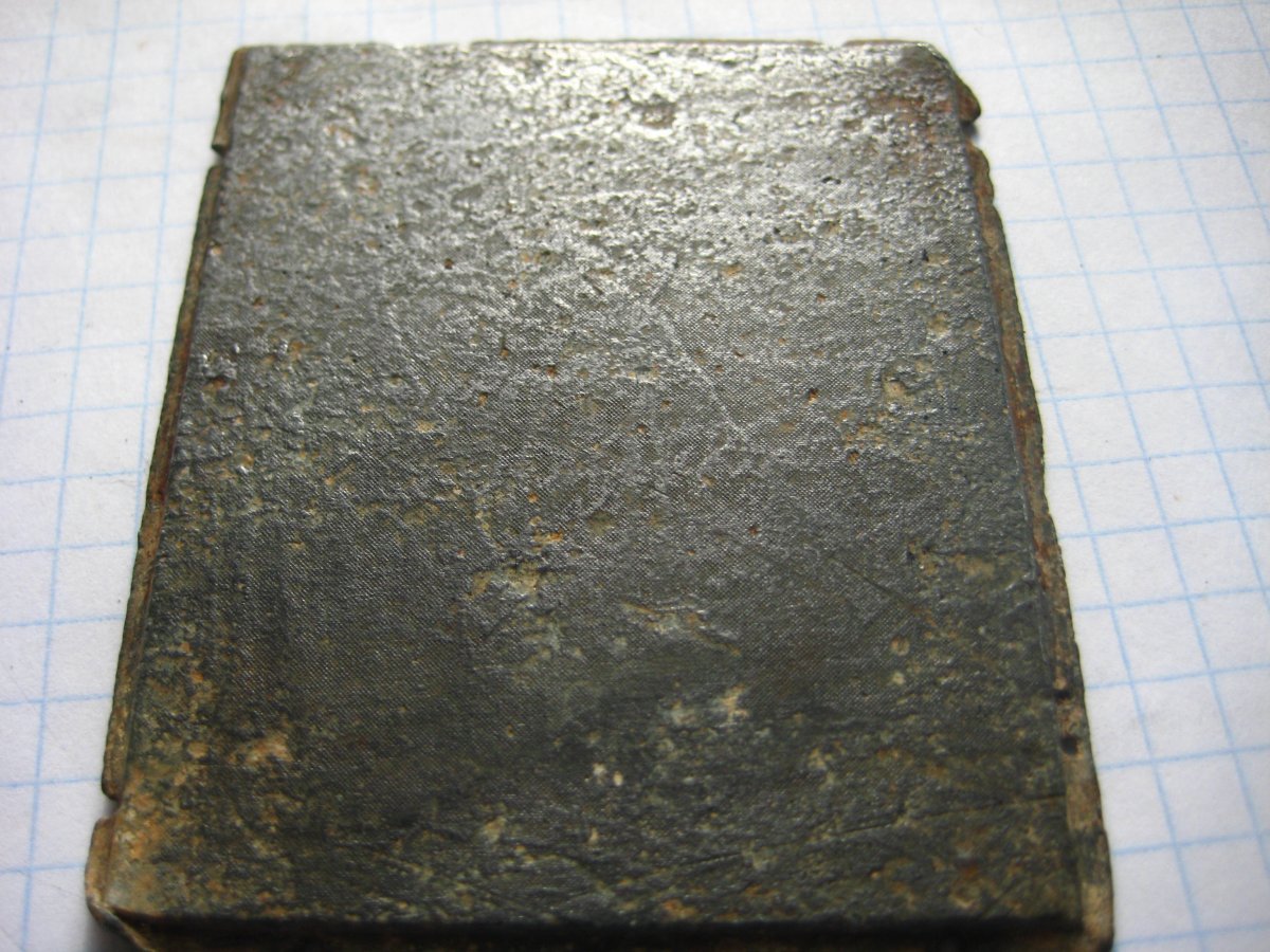

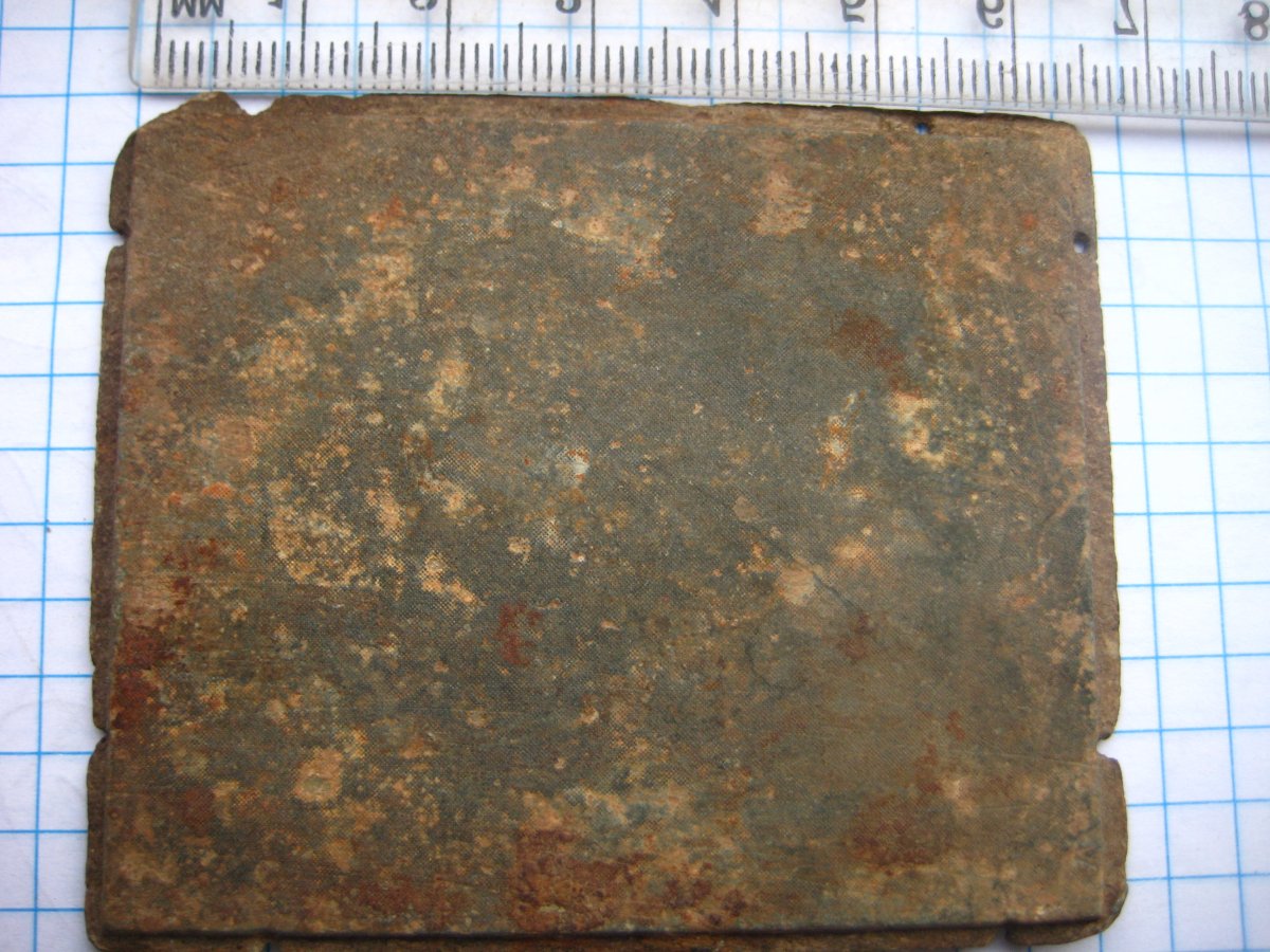

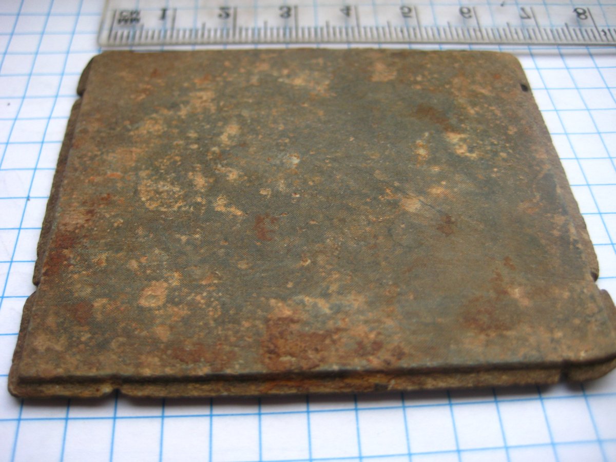

    Добрый вечер. Подскажите пожалуйста по данной пластине, найдена на немецких позициях, материал вроде цинк. Заранее спасибо ответившим.

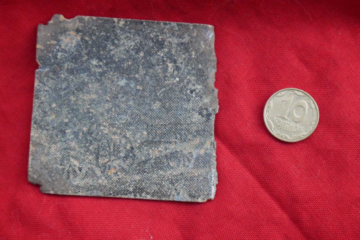

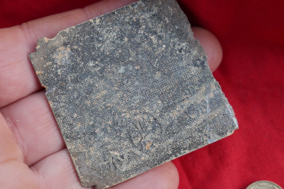

    Похоже на одной из сторон - растровая сетка (фото 1 и 2). Попробуйте еще помыть мыльным раствором и щеткой с жестким ворсом, а затем сделать карандашную прорисовку или чернильный отпечаток - может "вылезет" изображение. Это цинковое клише для высокой печати.

    Здравствуйте, спасибо за ответ, попробую, положу в раствор с хозяйственным мылом, может что то и проявится после отмокания и мойки, с ув..

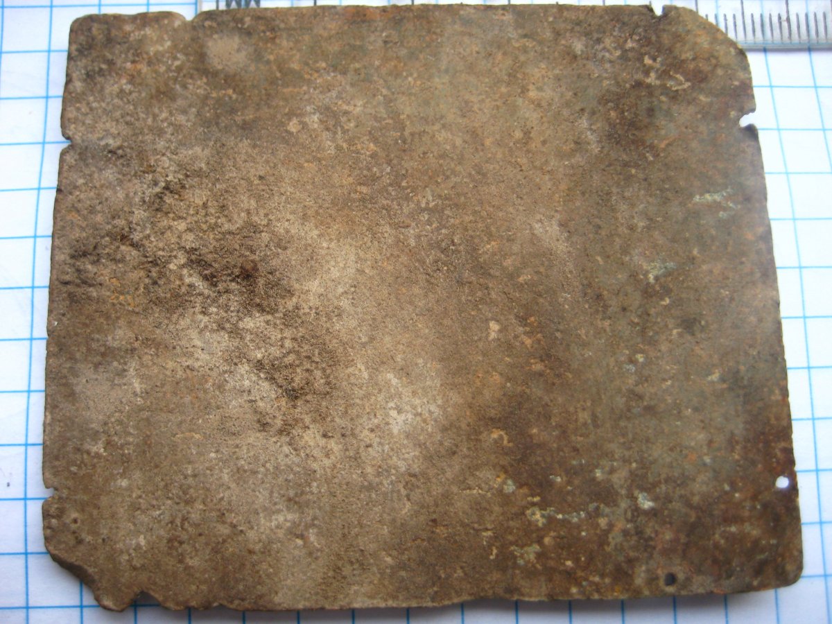

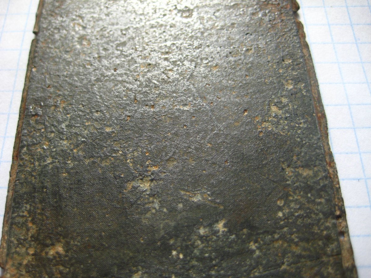

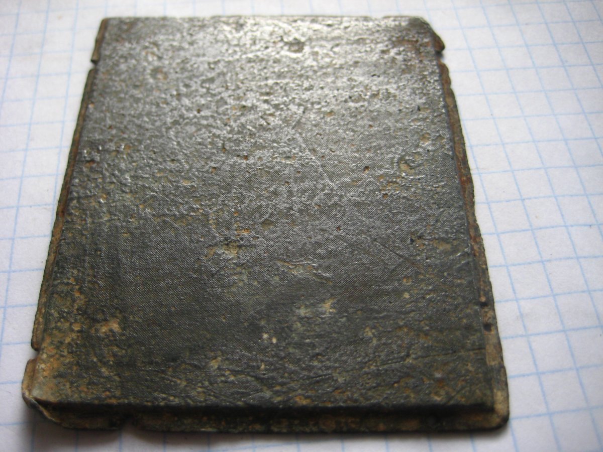

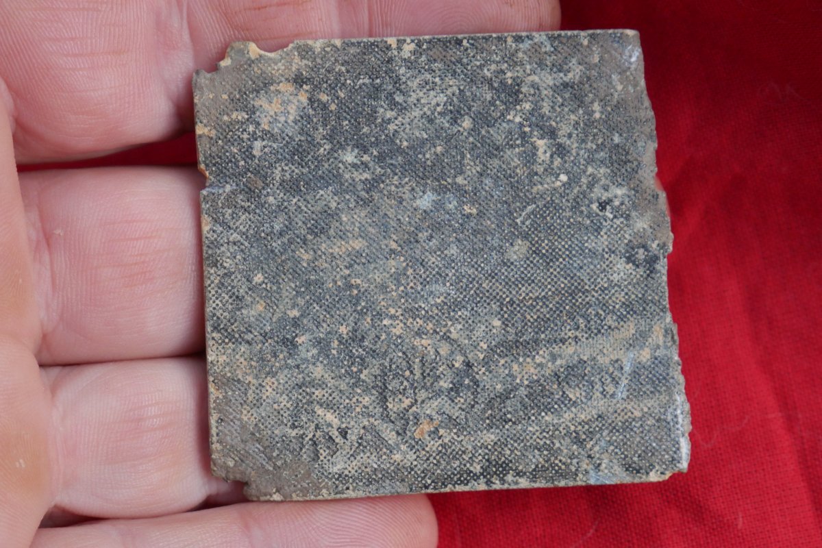

    Вітаю ! Ось на німцях знайшов похожий фрагмент , при більш детальному огляді виявилися малюнки...

    Здравствуйте, сделал как вы советовали, и действительно проявилось, изображение человека по грудь, оно правда еле видное и то если играть светом, скорей всего это клише. Фото правда не очень,но можно заметить.

    А мені оті всі цяточки напоминають чогось, старі газети, книги там все фото с таких було...

    Так це і є растрова крапка - кількістю крапок на одиницю площини та їх розміром створювали різну оптичну щильність. При низькій лінеатурі ці "крапочки" ставали дуже помітними, при високій - картинка набувала більш плавні оптичні переходи,та складові елементи ставали менш помітними. Це кліше для так званих тігельних пресів, або для машин системи "стоп-циліндр".

    старая матрица для газет.

    Это называется клише, для любой печатной продукции, для плоскопечатных машин высокой печати. Долгое время (вплоть до 1980-х) так печатали и бланки, и книги. А не только для газет. Материал - цинк.
    Шрифтовка набиралась из литер, отлитых из гарта - сплава свинца с сурьмой. Из него же отливались пластины для межстрочных итервалов, для набора в заключных рамах - гранках (вычитывать гранки).
    Формы для офсетной печати (именно ею тиражировались миллионными тиражами советские газеты-ежедневки с 70-х годов) являли собой медные пластины с никелированием, толщиной до 0,5 мм. В последствии их заменили алюминиевые пластины с покрытием из гидрофобной фотоэмульсии (толщина от 0,1 до 0.5 мм), использующиеся на офсетных машинах листовой и рулонной печати по сей день.
    Подобные клише, в силу технических нюансов, если и использовались для печати газет - то для районных малотиражек, и для боевых листков на местах.
