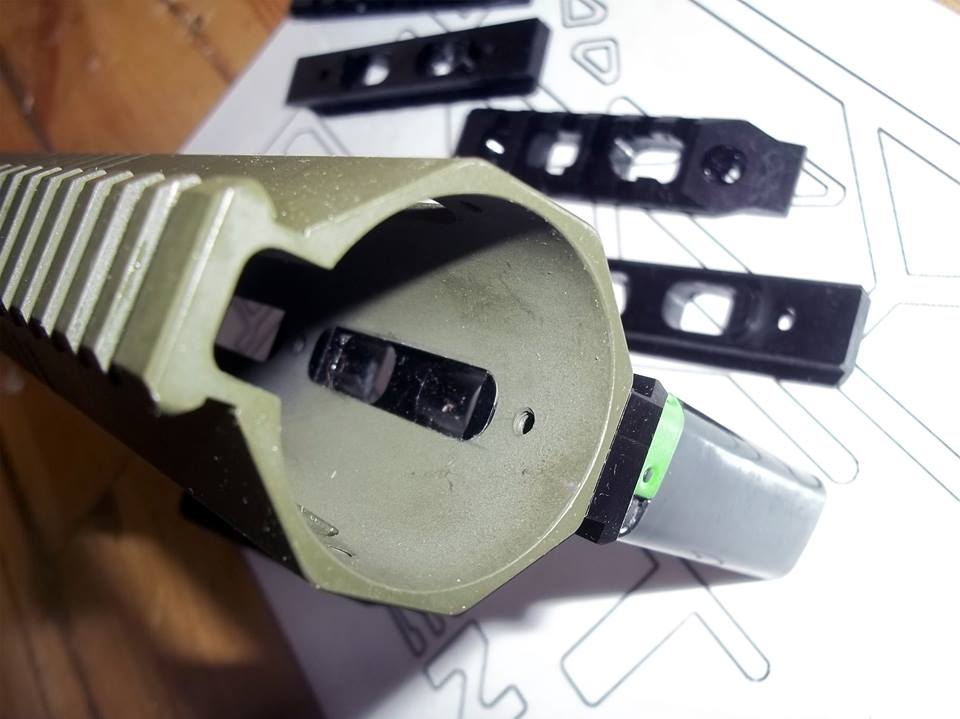

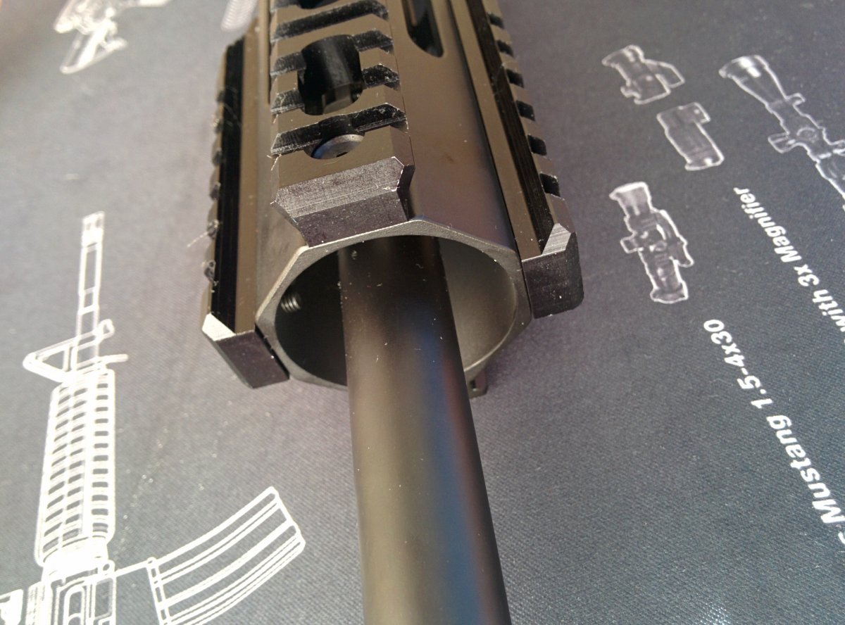

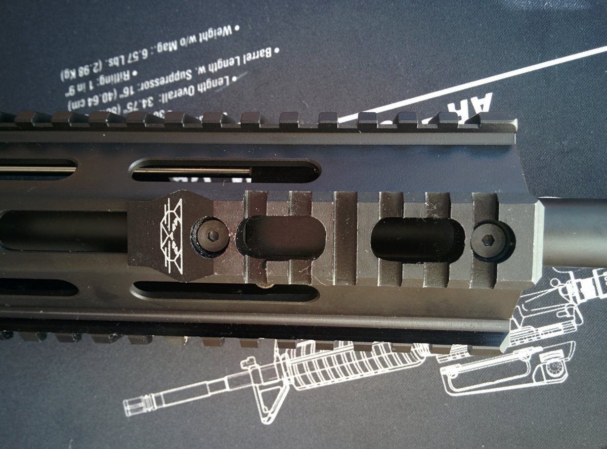

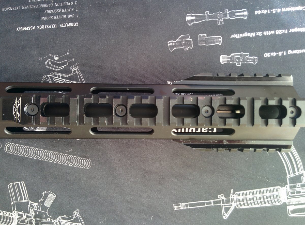

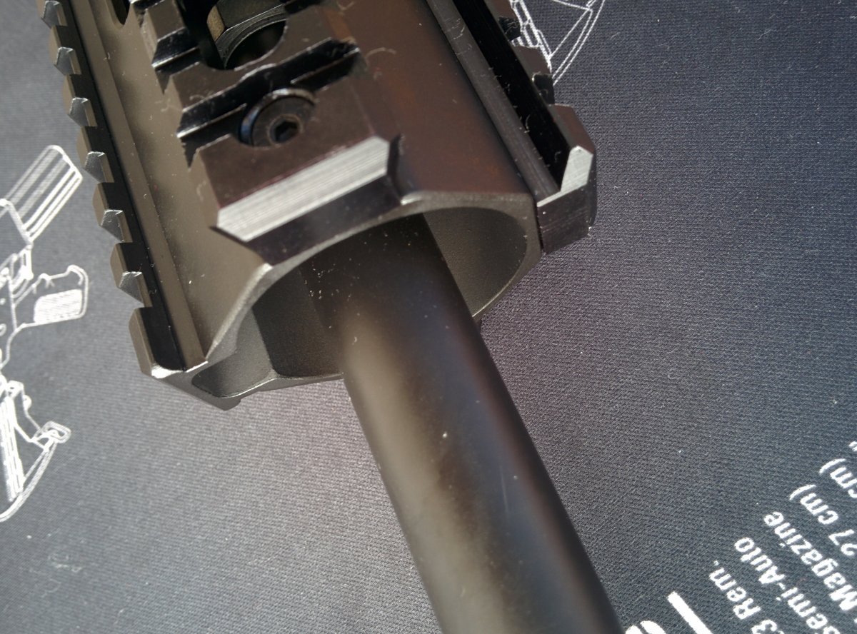

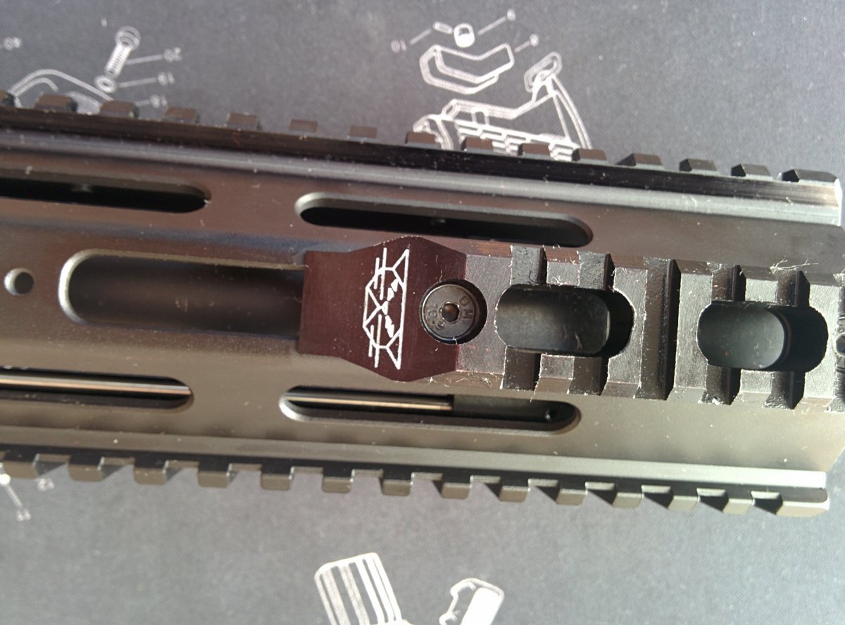

    Планки Пікатінні "Пума" для карабінів Зброяр Z15(Z10, Z008).
    Для установки на їхню фірмову 8 гранну цівку.
    Власної конструкції UA Pat. 33379 та виробництва - Bast Armament
    https://www.facebook.com/groups/bastarmament
    Матеріал- дюраль 6061. Фрезерування на ЧПУ+ анодування в чорний колір.
    Вентиляційні отвори повторюють отвори цівки, завдяки чому карабін не перегрівається а також планка получається легкою. (26г планка 90мм
    Кріплення на гвинти DIN7991(потайні, чорні під внутр. 6-гранник)
    М4 класу міцності 10.9.(в комплекті 2х видів довжини і гайки на випадок підстрахування різьб зсередини цівки)
    Планки 3 го покоління мають виступи з внутрішньої сторони для розподілення навантажень на стінки вентиляційних отворів

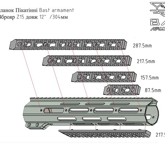

    Модельний ряд включає: 5 варіантів довжини
    90мм- на 2 гвинти. ціна 25usd/шт
    160мм- на 3 гвинти. ціна 35usd/шт
    220мм- на 4 гвинти. ціна 45usd/шт
    290мм- на 5 гвинтів. ціна 55usd/шт
    350мм- на 6 гвинтів. ціна 65usd/шт

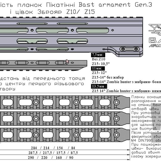

    Цівки карабінів Зброяр всіх років і моделей- мають однакову міжцентрову відстань і вентиляційні отвори- але різну відстань від торця цівки до центру першого різьбового отвору. Тому планки також випускаються 3х видів цього розміру- 7.5 / 11 /13.5 мм уточняйте при замовленні.

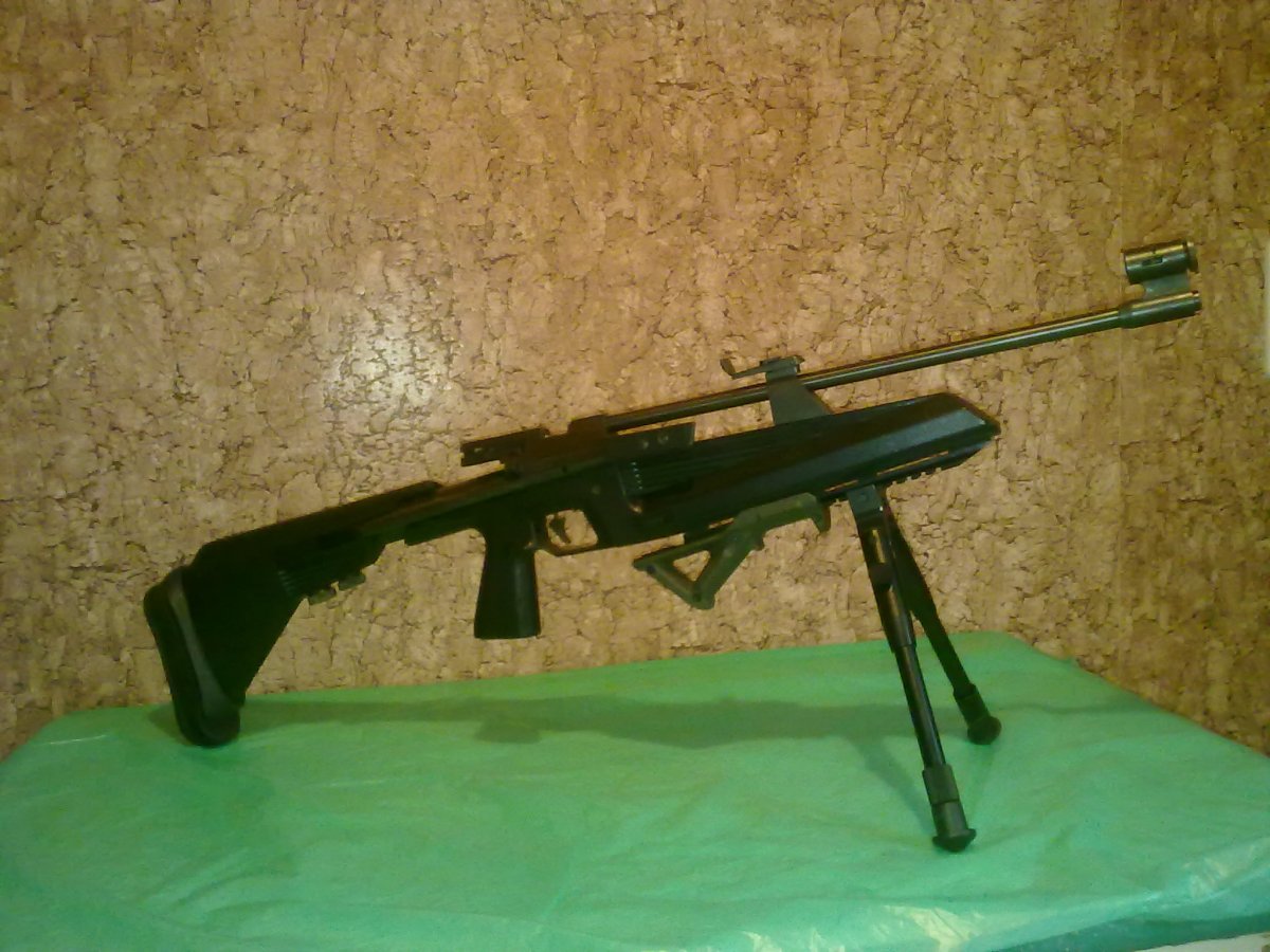

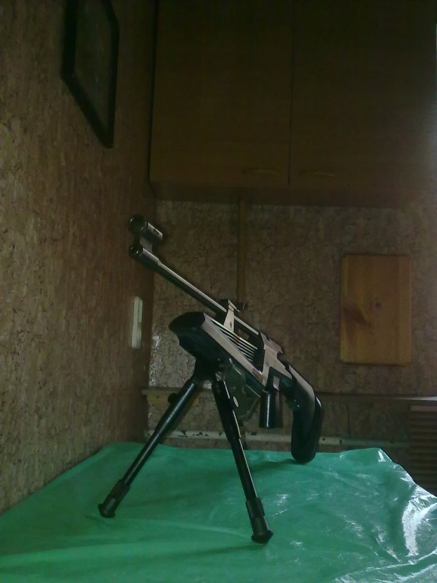

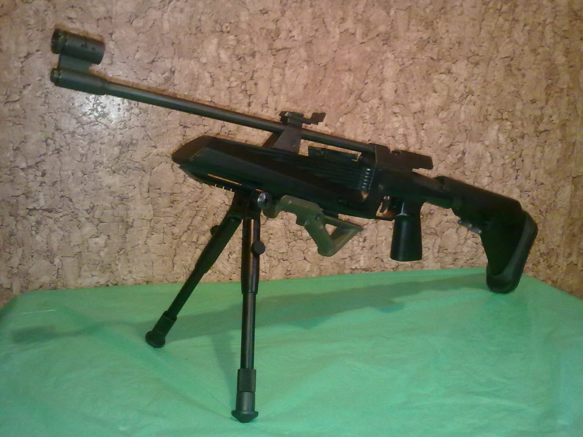

    Купил и установил планочку 250 мм на свой любимый ИЖ-60 .
    Не заморачивался с профилем цевья ,4 точки под саморезы достаточно для "мертвого" крепления .
    Спасибо мастеру .
    Рекомендую изделия .
    Качество обработки и посадочные размеры "тютелька в тютельку" .
    Теперь как положено сошки и рукоятка для стрельбы стоя .

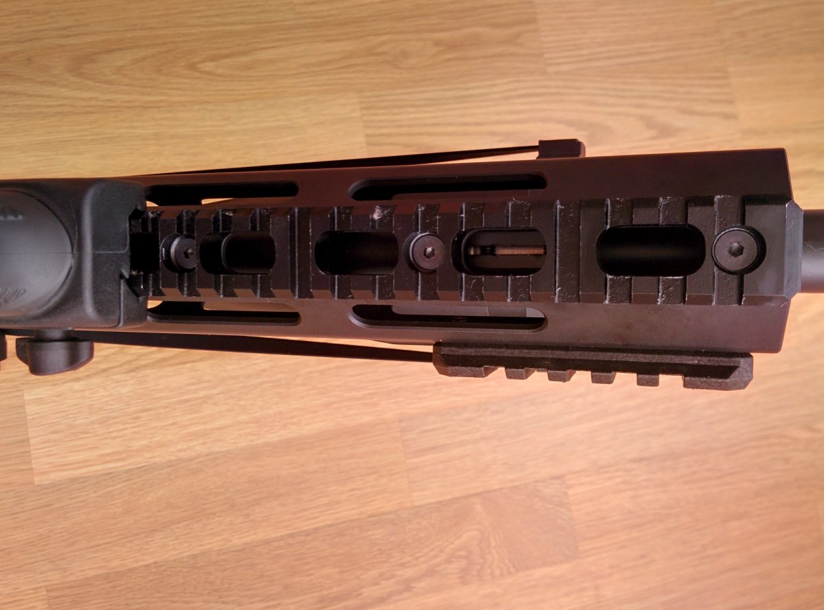

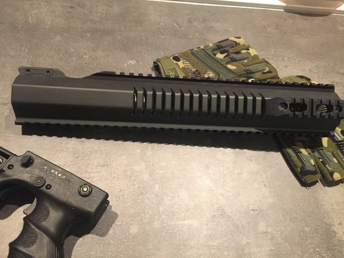

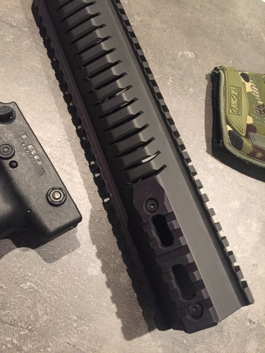

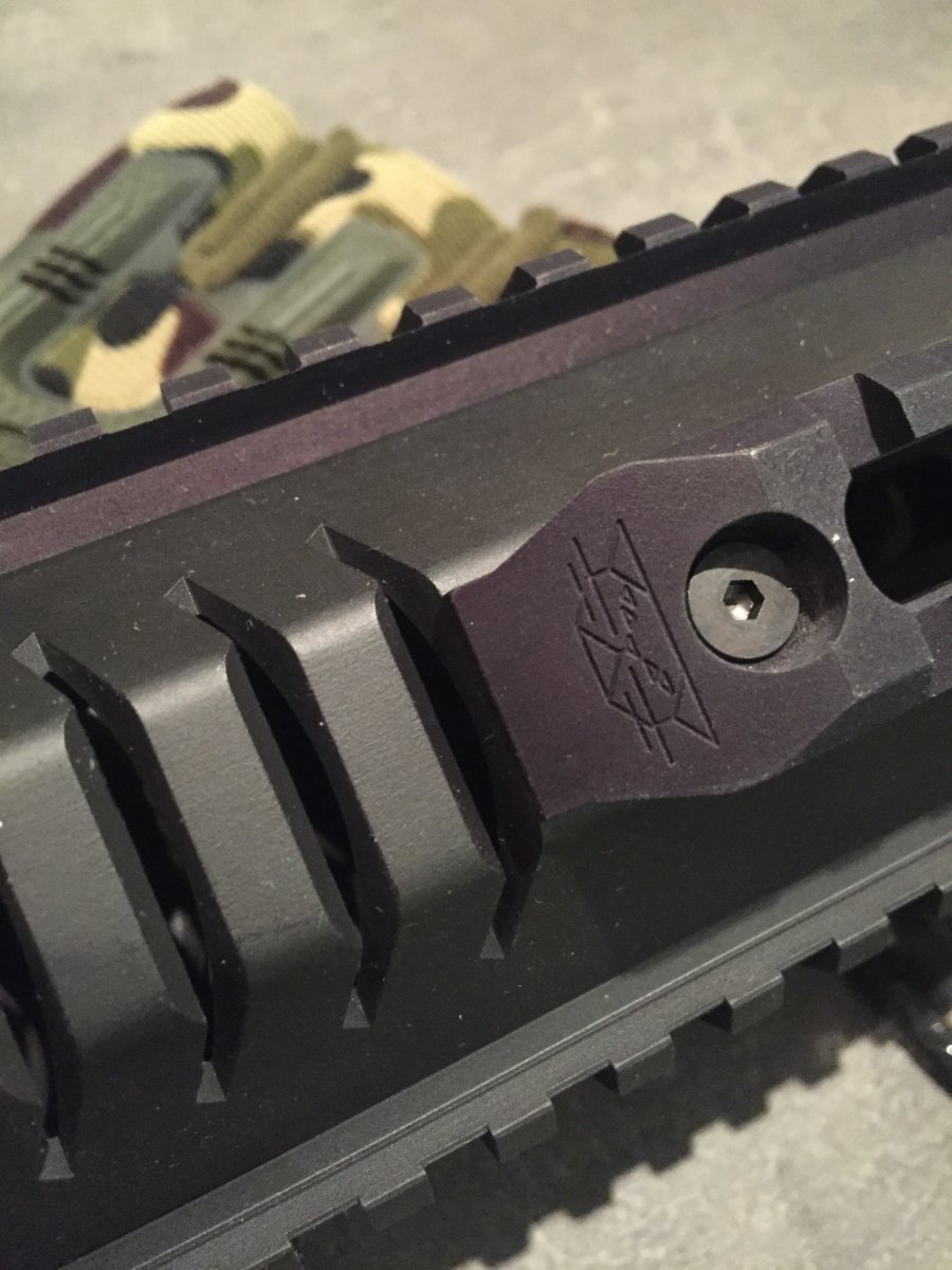

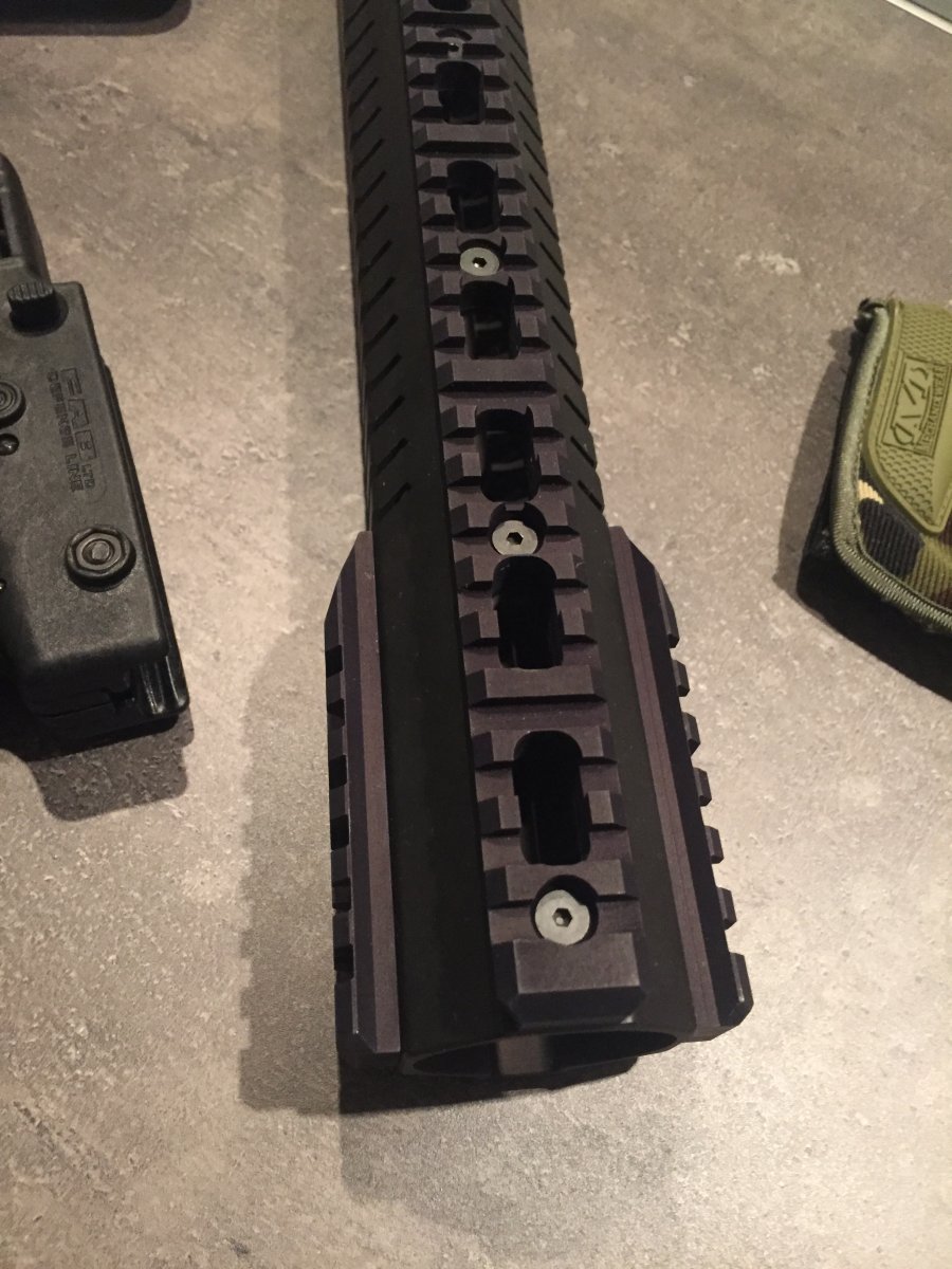

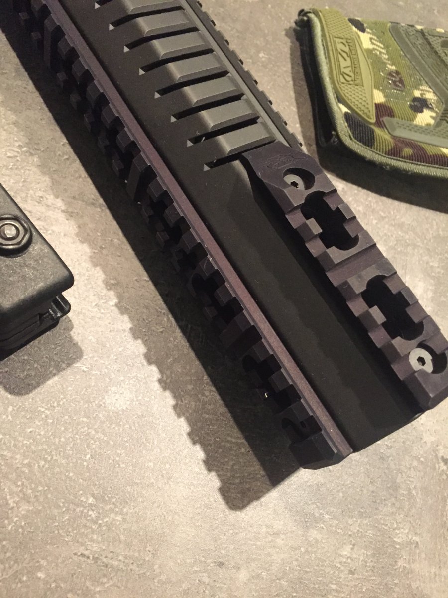

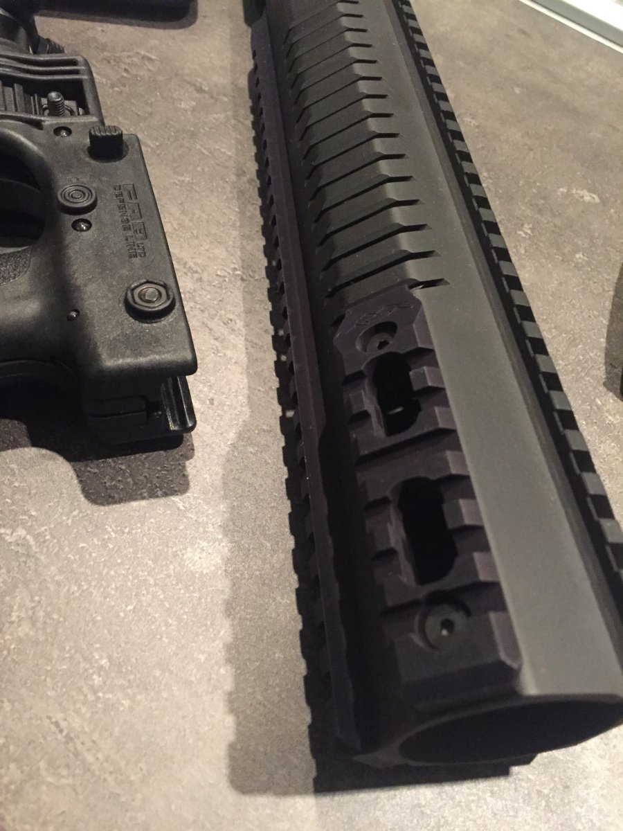

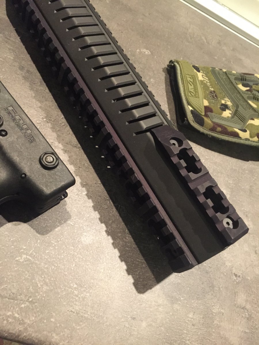

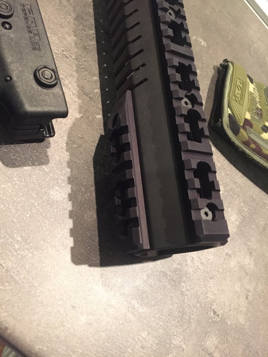

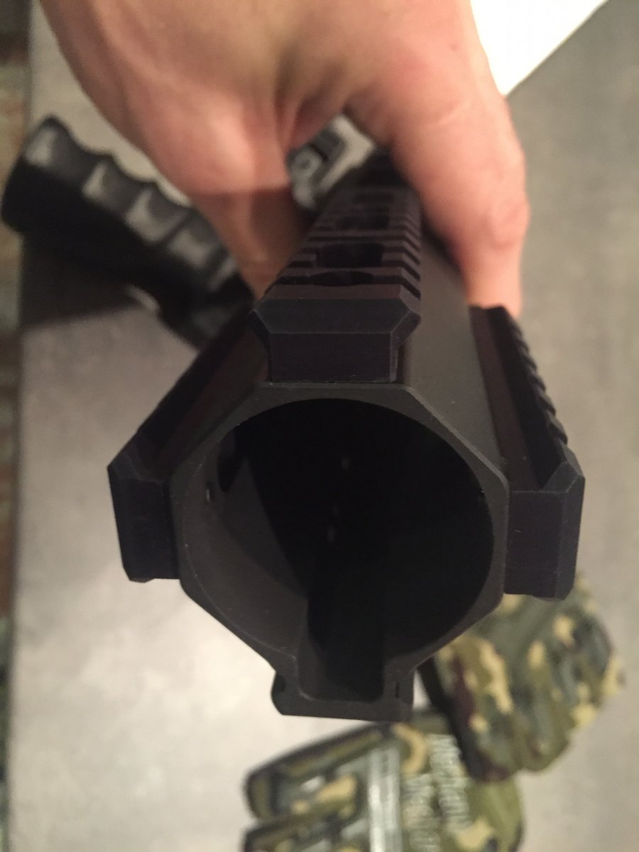

    Спершу замовив планку 220мм на 12" дюймове ців'я - встановив. Все виявилось чудово! Гарна якість виконання, підігнано все ідеально, в комплекті гвинти різної довжини. До того ж логотип у вигляді котейки, що як потім вияснилось є єгипетським божеством - Баст:)
    Зрозумів, що мої короткі полімерні Magpul-івські планки (для швидкозємної антабки на ремінь) не такі вже й якісні.
    Замовив - ще дві короткі.
    Загалом дуже задоволений!
    Рекомендую до купівлі усім власникам продукції Зброяра. 2016-02-05 12.23.07.jpg 2016-02-05 12.22.43.jpg 2016-02-05 12.21.21.jpg 2016-02-05 12.20.46.jpg 2016-02-05 12.20.36.jpg

    Повинні підійти- сама форма цівки і відстань між болтами у них однакові.
    Уточніть тільки відстань від першого болта до переднього торця цівки.
    Там або 13.5 або 11 або 7.5мм. Планка з коротшим відступом стане на цівку з довшим- а навпаки- буде виступати вперед. Тому краще підібрати точно по розміру.

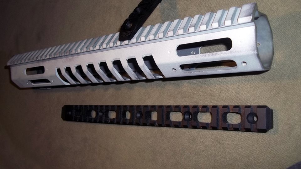

    100мм і 95мм скоріше за все більше не будемо виготовляти- оптимізували під цівку zombie hunter до довжини 88мм, щоб співпадала з "жабрами" на цівках. Також в новій партії будуть додані упори в вентиляціних отворах. В роботі партія 8шт 88мм, 3 з них в резерві тоді.
    *на бокових і нижній грані відстань від торця до першого болта РІЗНА- бокові 11мм, нижня 13.6мм. Робити всі 11мм, чи одну зробити 13.6, щоб співпали по передньому торцю?
    Довгі планки 250 і 290мм будуть тепер також з 13.6мм відступом, при потребі- 11мм.

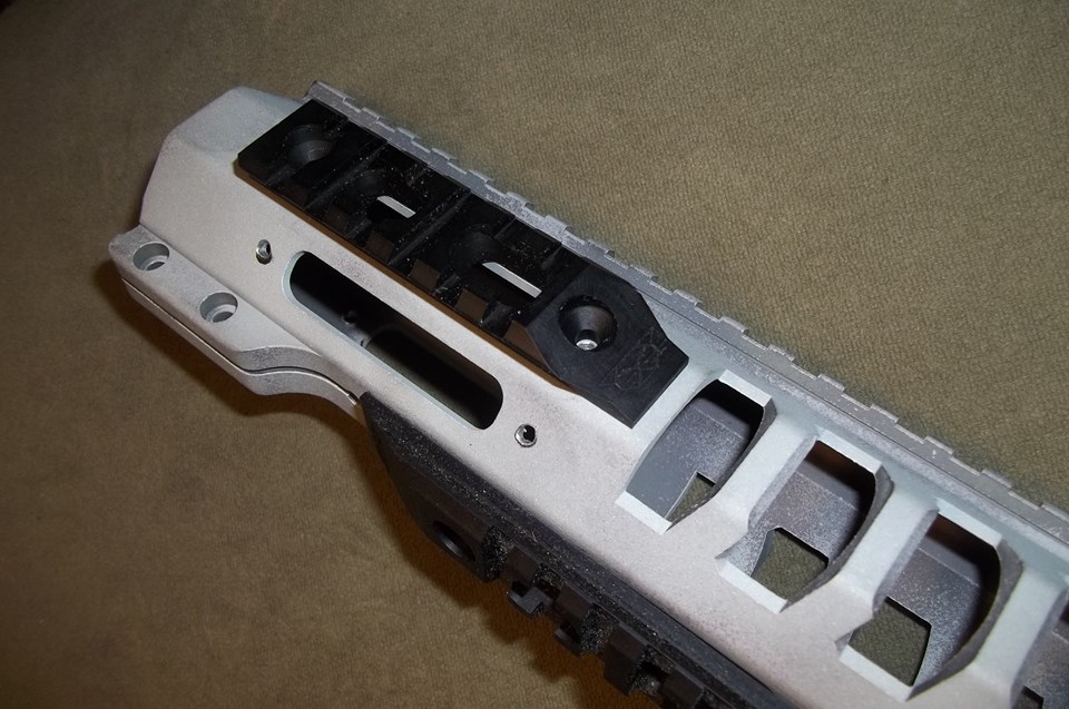

    Також тепер тюнінгуємо цівки- обшегшуємо і додаємо нові точки кріплення планок
    (фото після піскоструйки, перед анодуванням)

    є 290 і 285мм,
    різниця в відстані до першого болта від передньго торця, так як на різних цівках Зброяр роблять чомусь перший болт або 11 або 13,6мм від краю.
    290мм має 13,6 до болта, 285мм-11мм. планка з 11мм стане на обидві цівки, навпаки- буде виступати вперед.
