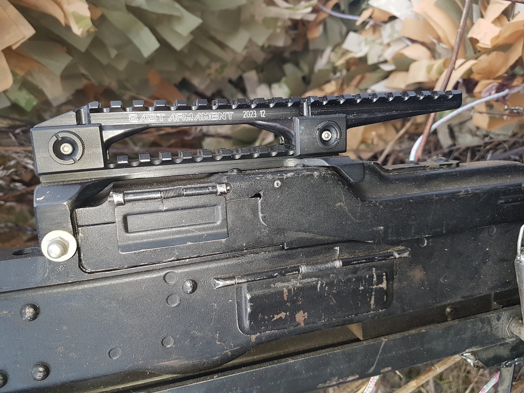

    Планка Пікатінні для установки на кришку ствольної коробки кулемета ПКМ.
    Авторства та виробництва Bast Armament™©
    Кронштейн повторює форму кришки зі всіма кутами та радіусами закруглень.
    Являє собою монолітну деталь з суцільного матеріалу, що гарантує міцність и паралельність граней.
    Інсталюється без вручання в конструкцію зброї
    міняється тільки штатна вісь кришки на подовжену, відповідної точності по мікрометру і твердості загартування (йде в комплекті),
    Штатна вісь може ховатись в паз під самою планкою - на випадок поверення в початковий стан.
    Також в комплекті і коротка вісь окремо- для зборки кришки без планки.
    Довжина 161мм, ширина 56мм(по ширині кришки в найширшій ділянці, не виступає за габарити)
    Маса 140г
    Задньою поверхнею заходить під огородження механічного прицілу. В танковому варіанті- де цілика і щитка цілика нема- в комплекті гвинт для притягування до кришки. Гвинт засвердлений для розвальцювання проти випадкового розкручування.
    Дозволяє цілитись механічним прицілом не знімаючи планку- завдяки повздовжній прорізі.

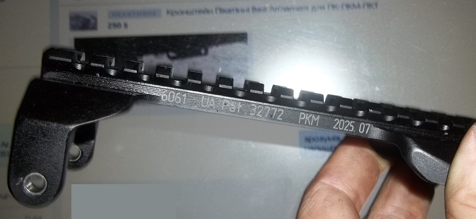

    Дюраль 6061 або 6082, фрезерування на ЧПУ, анодування в чорний колір
    Осьові отвори оснащені втулками з підшипникової сталі, різьбові- вставками helicoil
    Якщо гайка і шайби з нержавійки- то матовані піскоструйкою для відсутності демаскуючого блиску.
    Серійна і патентована з початку 2015р
    На даний момент випущено понад 500 (обох модифікацій- ПКМ і ПК/ПКТ)

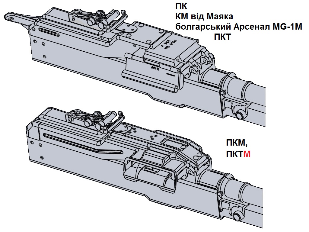

    ДВІ ВЕРСІЇ_ для кришок типу ПКМ і типу ПК- з однаковою якістю - але під різну висоту і форму кришки.
    Версія ПК- також стане і на ПКТ

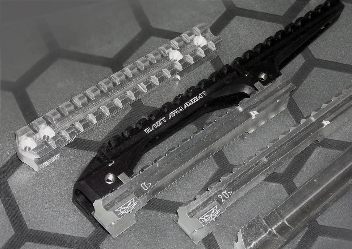

    Може комплектуватись зконструйованою для неї підвищуючою планкою:
    дозволяє користуватись механічними прицільними під нею- не знімаючи оптику
    Підвищуюча планка- можлива з посадочним місцем під ACOG- вбудованим в планку- зі збереженням профілю Пікатінні.
    І з посадочним під призму трофейних ПНВ- 1ПН93, 139, 140 і тд - без профілю Пікатінні зверху- суто з призмою під ПНВ на всю довжину планки. З таким же посадочним на нижню планку Пікатінні- як серійна підвищуюча. І з можливістю бачити мушку попід нею- чого немає ні в базових кронштейнах виробника країни-агресора, ні в комерційних інших виробників.

    Зліва- для ПК/ПКТ, зправа- для ПКМ : 060404.JPG

    Купив 2 таких кронштейни Bast Armament для ПК в підрозділ.
    Цілком виробом задоволений.
    Алюміній трохи гострий в тих місцях де планка Пікатіні і пальцями трохи відчувається, з однієї сторони це насторожило, а потім зрозумів що це добре бо не буде ковзати кріплення приціла по планці Пікатінні.
    Гарна ідея писати дату і партію виробництва, це добре для відслідковування браку (якщо він є) і на баланс військової частини зручніше приймати ніж деталі без номерів, артикулів і бренду. Також питання гарантії легше вирішувати.
    В комплекті були усі потрібні болти і гайки і потрібний гайковий ключ.
