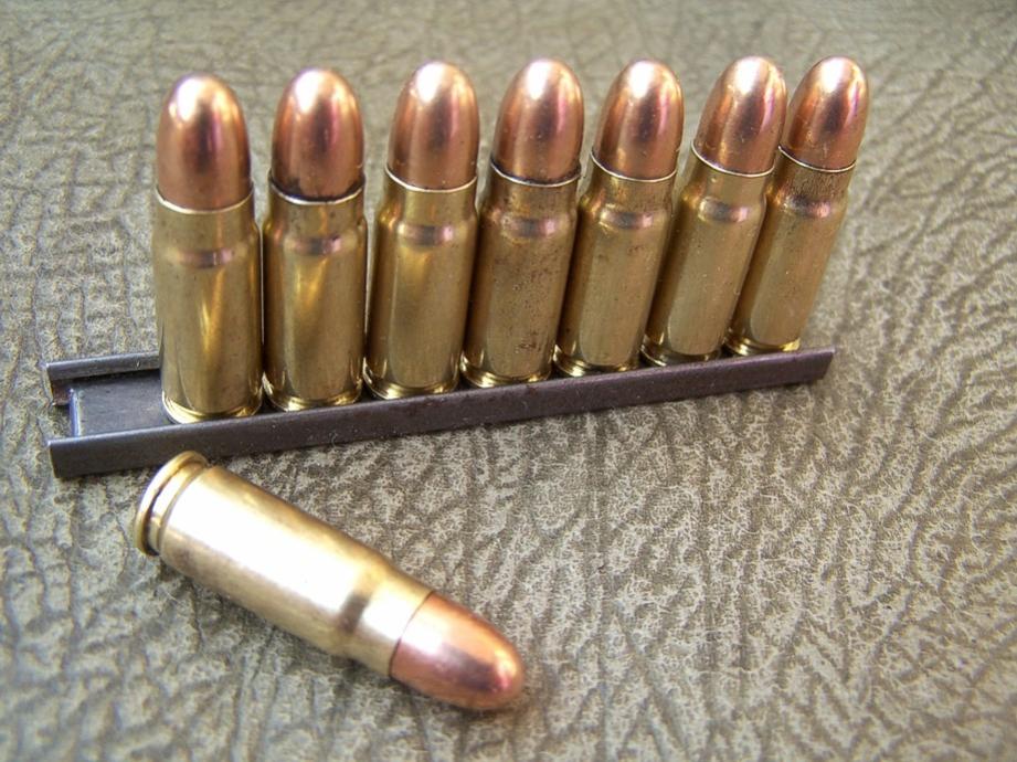

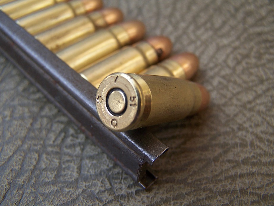

    Помогите опознать от какого оружия вот такая планка с ММГ патрономи.
    Калибр патронов - 7,62. Я думал что это все от пистолета Steyr 1912, попробовали вставить - 0,5 мм по ширине не входит.
    Кто знает ? Спасибо всем за совет.

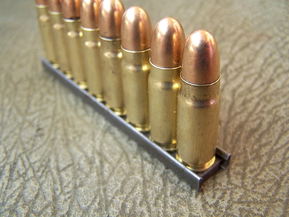

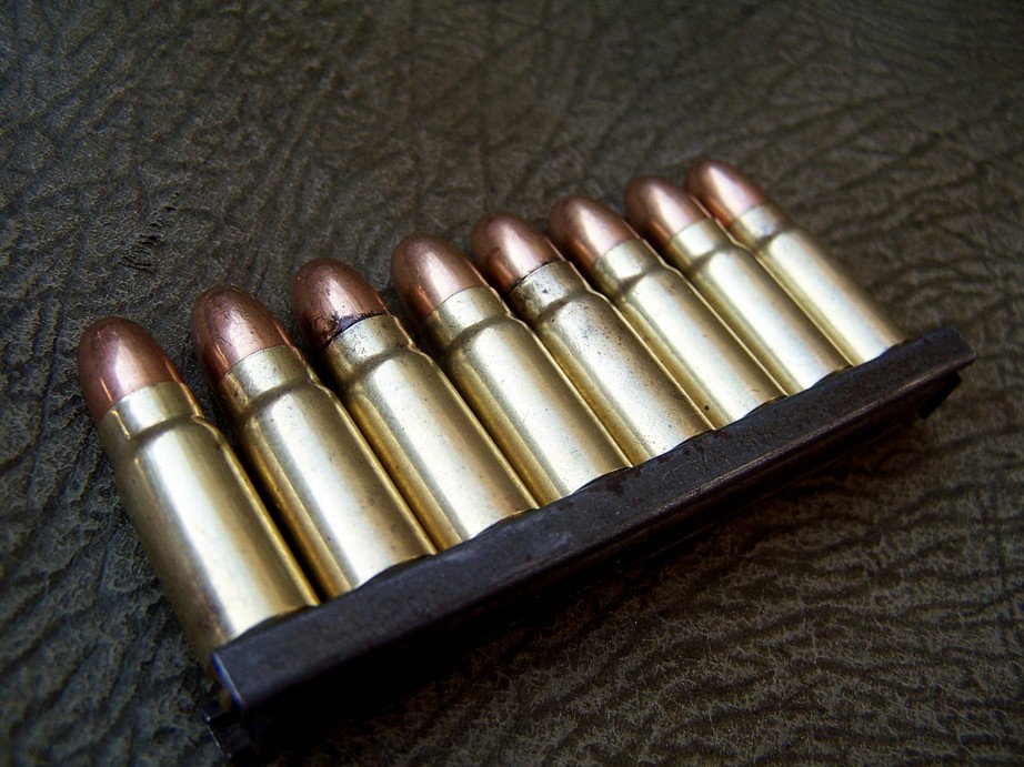

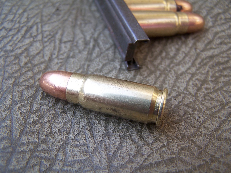

    еще фото...

    похож на ТТ но вроде не ТТ... на дульце гильзы нет кернения? мож какой импортный аналог

    Сами патроны точно не отТТ (импорт), но вот от какого пистолета такая планка ????.

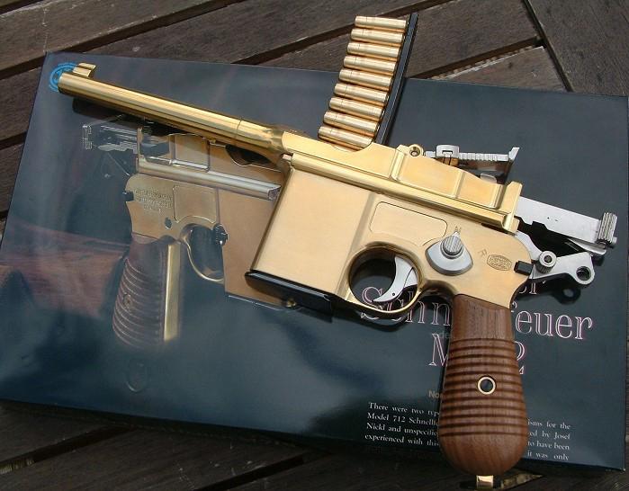

    Да Маузер М712.Калибр 7,63х25

    На коробке с патронами точно написано кал. 7,62

    Видел где-то не помню что это обойма под китайский ТТ

    Патрончики 7,62 чехословацкого пр-ва (Zbrojovka Vlasim, de Vlasim) 1951 г. На всем известном Мунисион они есть:
    http://www.municion.org/7_62x25/7_62x25.htm

    ...а что, у китайцев ТТ с несъемным магазином?...или магазин с двурядным расположением патронов?;)...думаю, что вещь для облегчения заряжания магазинов с двурядным расположением патронов (8+8=16)...только штож это за апарат?...может какое то импортное извращение на базе ТТ?

    Короче что то типа этого я и пытался сказать.
    Типа такого :)

    В Чехословакии в пятидесятые-шестидесятые годы выпускался усиленный патрон калибра 7,62х25мм для пистолета "Модель 52" и пистолетов - пулемётов "24" и "26". Начальная скорость пули у этого боеприпаса достигала 550-560 метров в секунду. Подобный патрон недопустимо использовать для стрельбы из ТТ, поскольку могут произойти поломки оружия и несчастные случаи.
    http://faq.guns.ru/rounds/tt.html

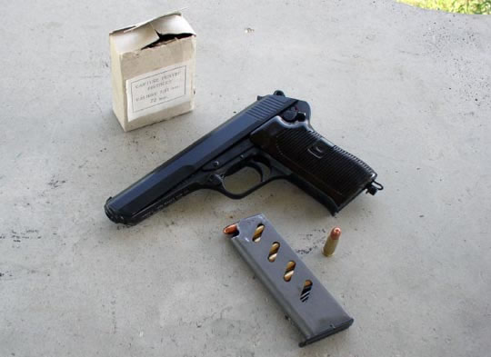

    Kiew
    Интересно !!!
    И где бы почитать об этом чешском ТТ , который так заряжается.
    Но судя по надписям на коробочке ( на чешском) , то это как раз к нему.

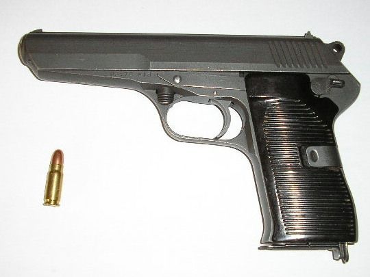

    ЧЕХОСЛОВАЦКИЙ ТТ
    Первой чехословацкой моделью, копией советского ТТ, состоящей на вооружении армии, был пистолет М57, хотя самой оригинальной разработкой под патрон 7,б2х25мм стала чехословацкая "Модель 52" завода "Зброевка Брно", которая состояла на вооружении армии и полиции до середины семидесятых годов, когда на смену ей пришёл ПП "Скорпион". Небольшое количество этих пистолетов периодически поступало на западный рынок в годы "пражской весны" и в период "разрядки международной напряжённости". Пистолет 43-52 мало чем напоминает ТТ, их объединяет используемый патрон. Поскольку при конструировании оружия за основу берётся боеприпас, пистолет 43-52 в какой-то мере представляет собой "близнеца" пистолета ТТ, который мог бы родиться ещё в тридцатые годы в СССР, пойди Токарев по другому пути. Особенность данного пистолета заключалась в использовании принципа запирания канала ствола немецкого пулемёта МГ-42. Взаимодействие ствола пистолета и затвора осуществляется с помощью двух роликов.

    и по патронам: .....в Чехословакии в пятидесятые - шестидесятые годы выпускался усиленный патрон калибра 7,62х25мм для пистолета "Модель 52" и пистолетов - пулемётов 24 и 26. Начальная скорость пули у этого боеприпаса достигала 550-560 метров в секунду. Подобный патрон недопустимо использовать для стрельбы из ТТ, поскольку могут произойти поломки оружия и несчастные случаи....

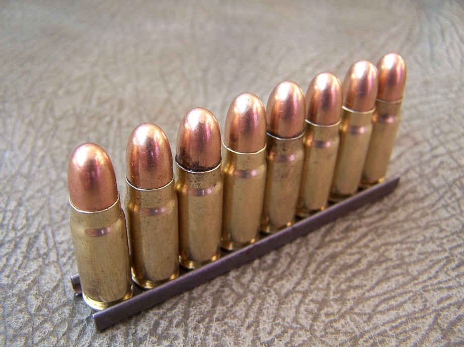

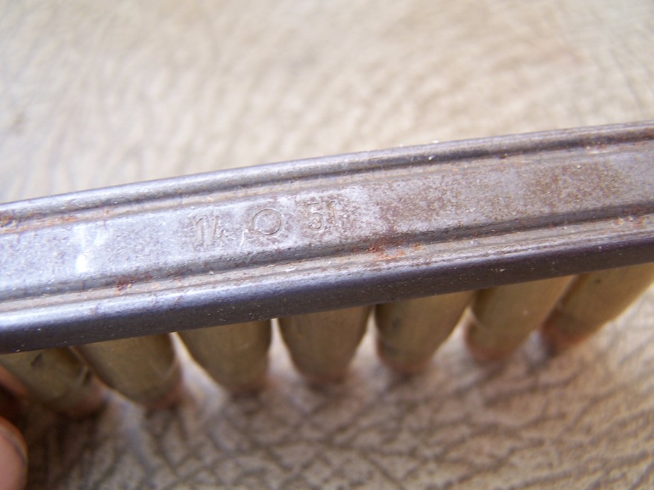

    еще пара познавательных фото...

    Ноя не понял, а при чем тогда планка !!
    У меня в коробочке упаковано 8 планок по 8 шт патронов на каждой.

    Точно !!
    У меня как раз такая картонка .
    Только мне не понятно, что загрузка в чешский ТТ производилась с этой планки , без магазина ??

    ...да нет, там магазин оказывается тоже однорядный на 8 патронов, а планка на 8 шт. так, для удобства...

    Получается планка с патронами - это просто для удобства хранения и транспортировки - да ?
    Кстати в картоной коробочке патроны находятся именно на планках.
    А что нельзя просто хранить , как скажем наши от ТТ.
    Зачем чехам в упаковке хранить патроны на планках ????
    Странно !!
