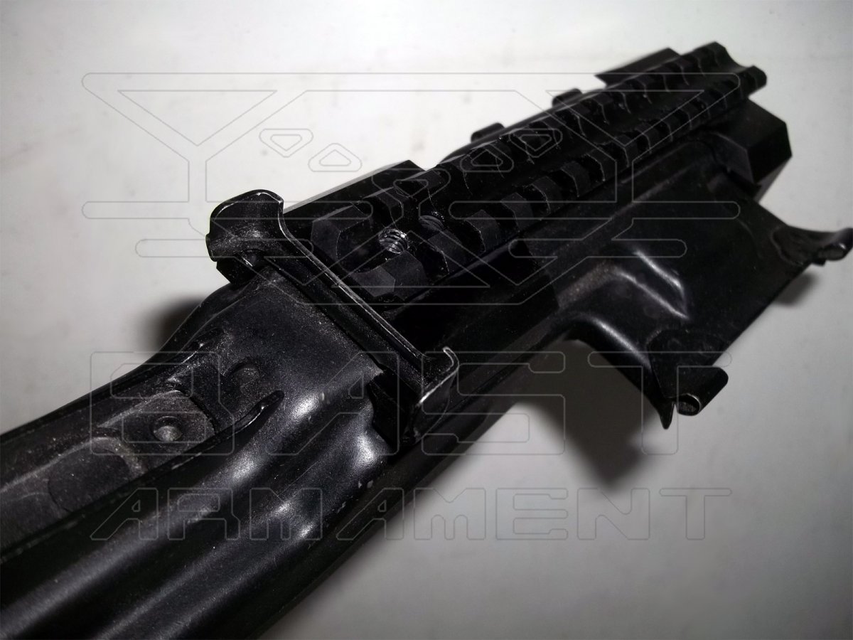

    Планка Пикатінні для установки на кришку ствольної коробки кулемета ПКМ.
    Власної патентованної конструкції та виробництва Bast Armament™
    Кронштейн повторює форму кришки зі всіма кутами та радіусами закруглень, на відміну від ВТ чи Зенит, котрі над нею висять. Являє собою монолітну деталь з суцільного матеріалу, що гарантує міцність и паралельність граней.
    Інсталюється без вручання в конструкцію зброї
    міняється тільки штатна вісь кришки на подовжений болт класу міцності 12.9 (йде в комплекті),
    при чому штатна вісь ховається в саму планку и не губиться на випадок поверення в початковий стан.
    Довжина 161мм, ширина 56мм(по ширині кришки в найширшій ділянці, не виступає за габарити)
    Задньою поверхнею заходить під огородження механічного прицілу, повторюючи навіть радіус закруглення на ньому, на відміну від аналогів, де дотикання плоскою гранню в одній точці і тонші самі виступи кріплення. Маса 140г.
    Дозволяє цілитись механічним прицілом не знімаючи планку- завдяки повздовжній прорізі.
    Дюраль 6061, фрезерування на ЧПУ, анодування в чорний колір.
    ДВІ ВЕРСІЇ_ для кришок типу ПКМ і типу ПК- з однаковою якістю - але під різну висоту і форму кришки.

    Планка базується відносно осі кришки без люфта, якщо отвір для осі виробники кулемета виконали якісно- буде соосно. В усіх закордонних аналогах планка саме на відкидній кришці- М249, HK і т.д.
    При проектування ми брали за зразок планку від Brugger&Thometh, маючи тільки фото у відкритому доступі в мережі. Маючи на руках кришку від ПКМ(ММГ) конструкцію получилось підігнати щільніше до кришки ніж у ВТ. Тобто люфт якщо і був можливий- зменшений, а міцність до випадкового удару-вища. Матеріалу залишено більше- зігнути її важче. І так як вона прилягає до кришки-то гнутись їй немає куди- хіба разом з кришкою, а це вже "не гарантійний випадок" і для самого ПКМ- головне щоб сам оператор вижив.
    Плюс- рідний механічний приціл також розміщений на кришці, і про нього скарг нікому на думку не приходило.

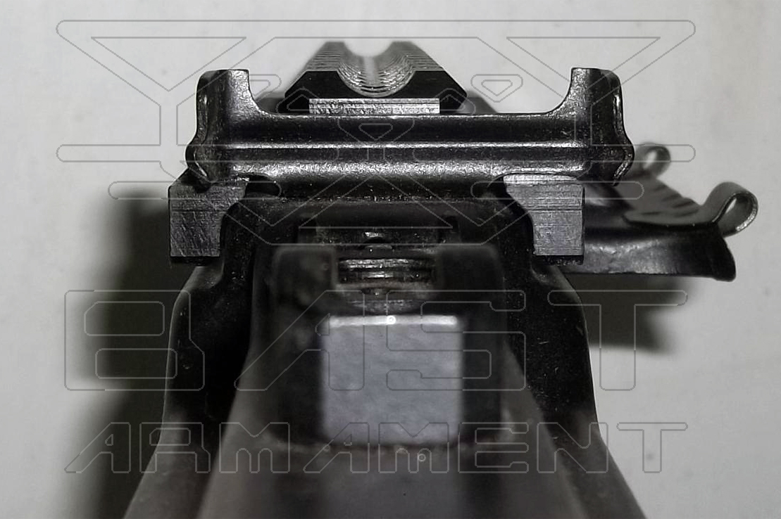

    Днів за 5 стартуємо з серийною монолітною деталлю.
    сьогодні приміряв пробну збірну деталь- віддаю на допрацювання- по остаточному співпадінню робимо монолітну.
    Посилена передня частина в порівнянні с першим зразком (найбільш подібним на B&T)
    Передсерійний простіший і подібний на ВТ зразок знищується, на ринок виходить виріб який не є плагіатом, а повністю власним копірайтом.
    Наглядне прилягання до кришки- з кутами і радіусами в усіх площинах:

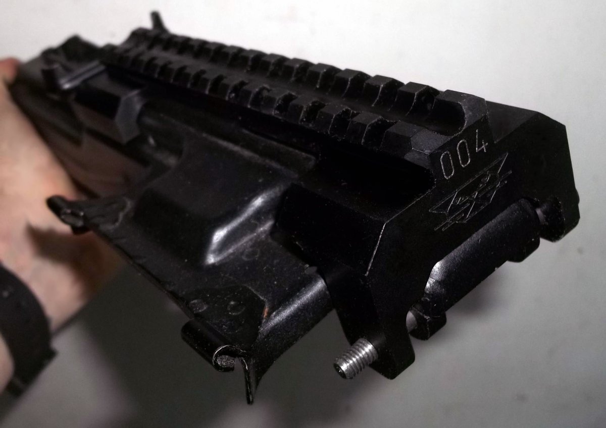

    Серійна версія планки для ПКМ- перша партія ГОТОВА.
    монолітна версія, з одного суцільного куска 6061, анодовані.
    На фото видно - відносно проміжної моделі ще кілька місць посилили і наблизили по формі до кришки.
    Сьогодні поїхали замовникам.
    натсупні-швидше по термінах-модель нарешті відлагоджена для серійного виробництва і примірок не потребує.
    Ця планка підходить тільки на бойовий. У airsoft привода ПКМ посадочні місця відрізняються-в процесі планка ПОВНІСТЮ однакова за дизайном та якістю, але під розміри привода.
