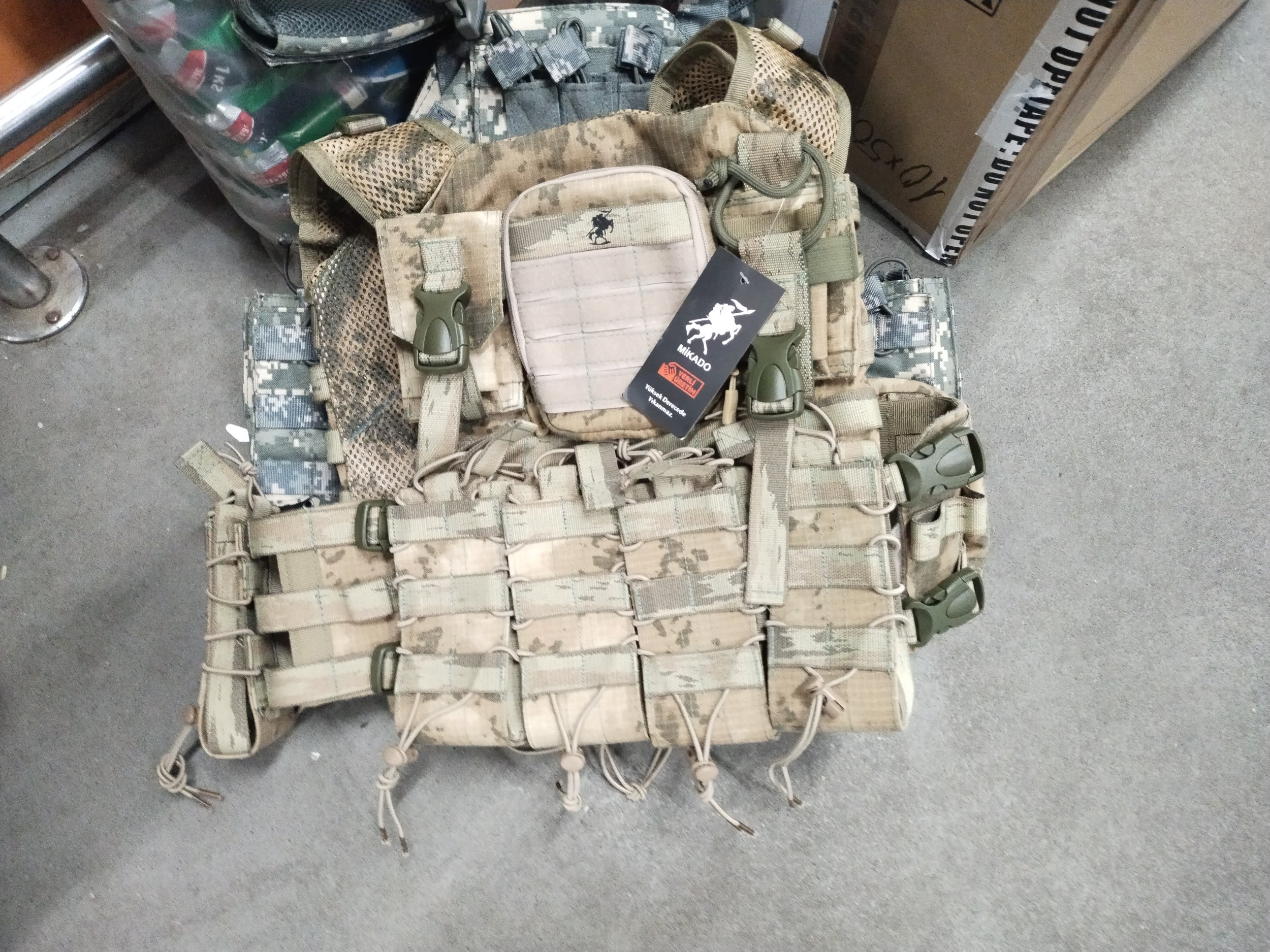

    Доброго, підкажіть такий момент.
    Є бронежилет корсар темп 3000 з штатними бронепластиномаи 4 класу захисту.
    Окрім плит ще є там так звані антирикошети (кевларові вставки) я так розумію то вони.
    Є інша плитоноска, яка мене зацікавила більше, під аналогічні пластини.
    Стає питання, чи можна просто переставити плити і все? Я так зрозумів самі кевларові пакети більші пластин і не стануть на нову плитоноску, то як тут бути?
    Дякую.
    П.с плитоноска нова на фото

    Кевларовий пакет ,це є протиуламковий шар,а в парі з пластиною дає більший клас захисту.
    Антирикошет знаходиться перед пластиною,тобто він нанесений ,чи приклеєний до пластини і вразі влучання не дає уламкам чи кулі відбитися і продовжити їм свій шлях.
    Ще позаду пластини має бути демпферний шар.
    Який пом'якшує удар.

    В корсарі цей антирекошет знаходиться в купі з пластиною, тобто в такому синьому чохлі? Бо дальше лише тканина плитоноски....і ще він білий пластмасовий.
    Демпферний шар, він якщо не входить з корсару, то можна докупити?

    Демпфер можно вырезать с двухслойного туристического каремата. Только не с утеплителя или военного каремата. В вашу плитоноску он нужен по-любому, так как пластина с Корсара будет в ней гулять. А антирикошет есть в самой пластине. Там на металл приклеен войлок и сверху пластик.

    Бачив як хлопці той войлок зрізали і клеять гуму та шо в машинах як проти шуму стоїть :D цікаво виходить при влучанні осколки лишаються в гумі. А каремат дуже допомогає при влучанні в бронік :oops: зайвим не буде при нагоді продають і волонтери привозять на сідушки навіть б/у іде на ура.

    На фронтальну сторону підходить транспортерна стрічка 6мм, вона армована, дуже добре працює

    Раджу клеїти до металу віконним автогерметиком.
