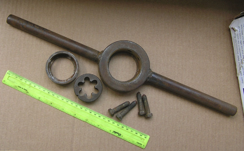

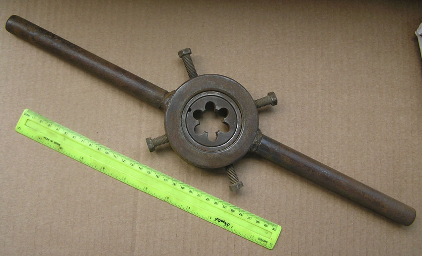

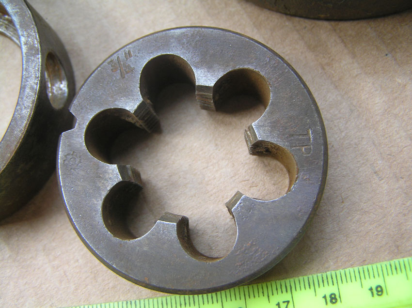

  11. Roman KH
    Roman KH Stabsgefreiter
    1.757
    Харьков
    если кому нужен резьбонарезатель у меня есть ...лишний
  12. Roman KH
    1.757
    Харьков
