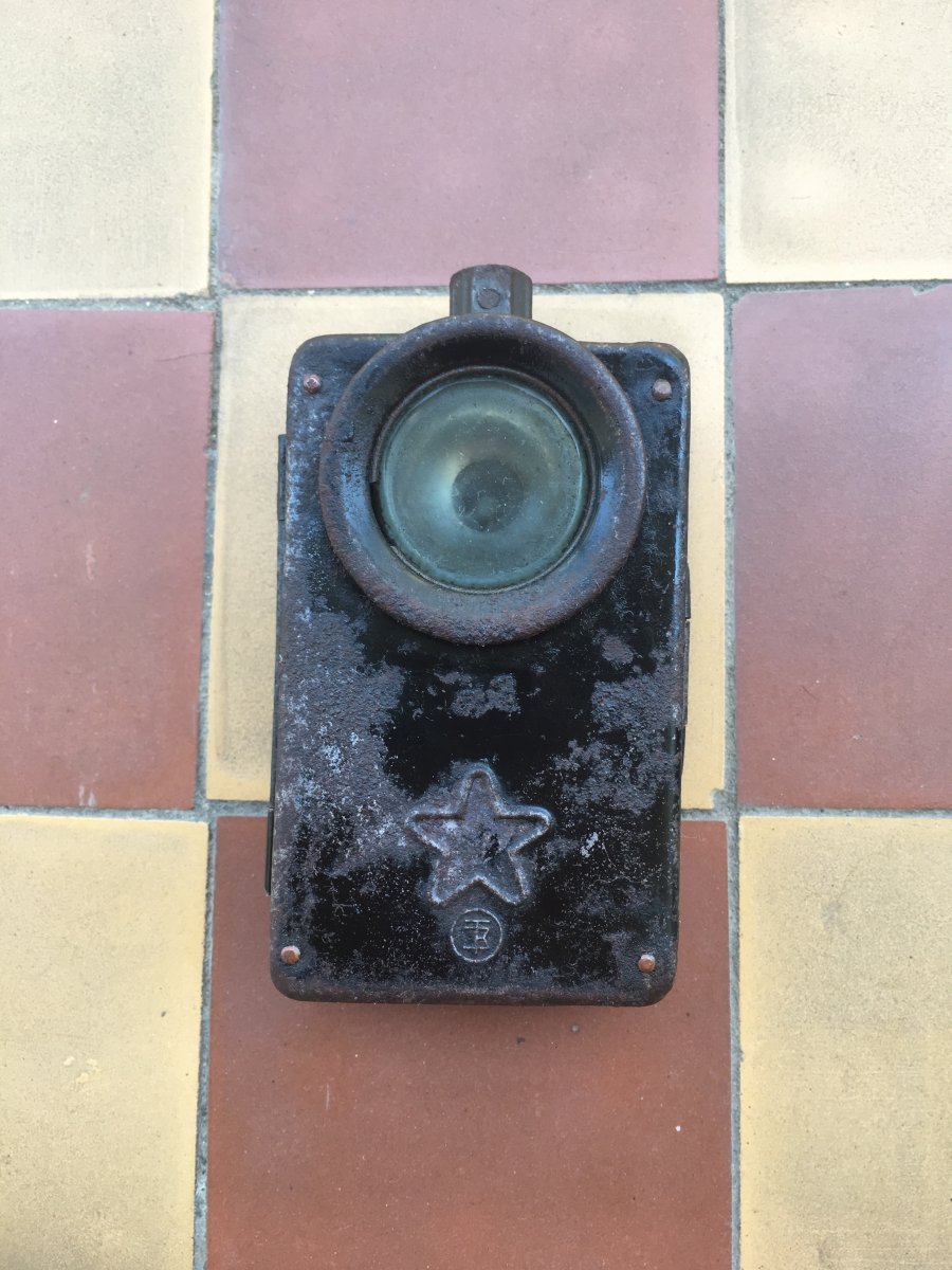

    Доброго часу доби Шановні форумчани.
    Може хтось дати пораду, як почистити іржу на ліхтарику, щоб не пошкодити рідну фарбу? Потрібен такий спосіб щоб її точково видалити. Схиляюсь до того щоб вичистити її "преобразователем ржавчины", але боюсь що через це може зійти фарба.

    По правді кажучи, Вам і не треба нічого робити...антуражно виглядає
    Но якщо "ляшка пече", то точечно можете накласти сіль і піпєткою капати перекись водню. Таким чином чистив праски, які підржавіли чи підгоріли

    Преобразователь не поможет. Проверенно на своем опыте, съедает все до металла, образуя темную оксидную пленку.

    я в таком случае ушной палочкой щавелевой кислотой протирал ржавые места

    Очень много споров по данным фонарикам, большинство склоняется к тому, что фонарик выпущен в военное время.
    По поводу реставрации, смотря кто и что предпочитает, антураж или конфетку. То есть полностью разбирать, снимать старую краску под ноль, очищать поверхность и заново красить или оставить все как есть, лишь только бережно почистить, смазать узлы и на этом остановиться.

    Как по мне спасать тут нечего ( имеется в виду краска). Я бы разобрал полностью отчистил, привел в рабочее состояние и заворонил ржавым лаком или покрасил в черный глянец.

    Спасибі всім
    Вирішив нічого з ним не робити

    Та ні, якраз на ньому багато фарби, хай краще буде все аутентичне
