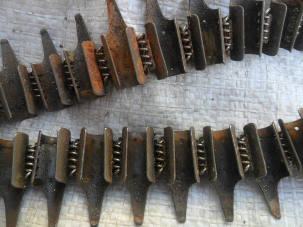

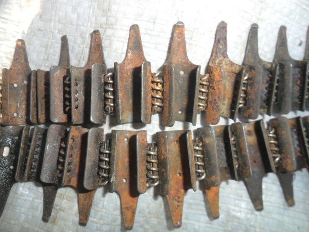

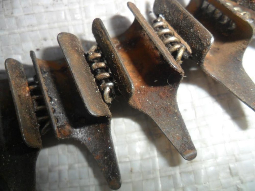

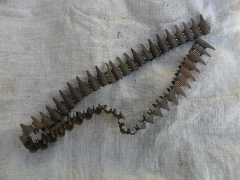

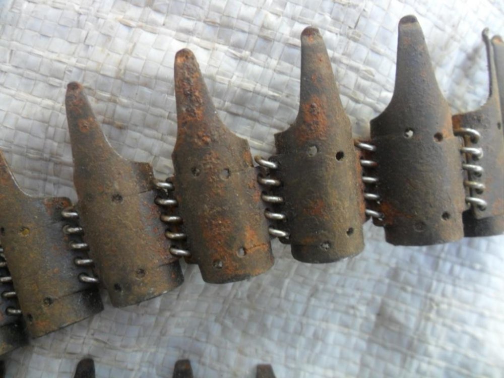

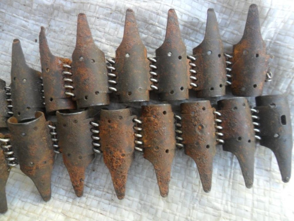

    Добрий вечір. Накопалась лента мг в хорошому стані, багато рідної фарби. Шановні, підкажіть як видалити з неї іржу і щоб залишилась заводська фарба.

    Добрый вечер.Положите ленту в солярку или керосин. Периодически вынимайте и чистите. Если есть дреммель , можно аккуратно мягким металлическим ёршиком почистить. Если ржавчина не большая можно использовать щелочное оружейное масло и деревянными палочками счищать ржавчину, не забывая нейтрализовывать масло керосином.
  3. Amadeus
    Amadeus Stabsfeldwebel
    1.592
    Евразия
    Я в таком сохране очищал следующим образом: сначала на день поместил в раствор лимонной кислоты, чтобы снять поверхностный слой ржавчины, через каждые 1-2 очищал зубной щеткой с мылом. Затем кипятил в отработке. Лента стала темно-серой, ржа сошла полностью. Те звенья, которые уже сгнили, после кислоты развалятся. Пробовал бор-машинкой с латунной щеткой чистить, не понравилось, лента приобретает латунный цвет.
  4. БОЛЬШОЙ ХОМЯК
    БОЛЬШОЙ ХОМЯК Stabsfeldwebel
    2.353
    Я бьі не советовал начинать чистку с лимонной кислотьі. Ржа сойдет без проблем, но с ней полностью размякнет и сойдет краска. Правда я не уверен, красились ли звенья лентьі краской. По фото я бьі не сказал, что звенья крашеньі. Похоже ето что-то типа тонкой пленки из ржи, типа как патина на меди.
    Но все-равно, попробуйте для начала с щавелевой к-тьі, она уберет ржу, но не тронет и проявит краску, чуток изменив ее оттенок (краска станет светлее).
  5. Amadeus
    1.592
    Евразия
    Звенья ленты были либо из черного металла и воронились, либо были из нержавейки.
  6. БОЛЬШОЙ ХОМЯК
    2.353
    Несолько раз копал куски таких лент. Те, что держал в руках, бьіли из черного металла. Про воронение не скажу, ибо мои бьіли ржавьіми в хлам. А вот соединительньіе "пружинки" везде бьіли из нержавейки и прямо из земли блестящими, как новенькие.
    Если есть воронение, значит щавельку брать послабее и контролировать. Хотя точно не уверен, не пожрет ли слабая щавелька воронение. Думаю нет, но можно поекспериментировать на 1-м звене.
  7. мабута
    мабута Oberfeldwebel
    1.705
    АР Крым
    Как то попались мне две ленты в коробе. Сохран более менее. Одна была серая от природы (скорее всего хим. крашение), а вторая чёрная, но матовая, не блестящая. Пружинки были из нержавейки. Делал их для себя, совсем бюджетно. Сначала обработал преобразователем ржавчины на основе ортофосфорной кислоты. Согласно инструкции "преобразователя" должен был получить серо-чёрный цвет покрытия. Ржа вся ушла, а покрытие получилось светло-серое и то кусками. Для исправления окунул обе ленты в отработанное масло и на пару часиков в прогретую до 250 градусов духовку. Получился радикально чёрный цвет, но блестящий. Стал протирать тряпкой, а оказывается всё масло спеклось и тряпка осталась чистой. Набил ленты ММГ патронами и они уже лет пять радуют глаз на стене.
