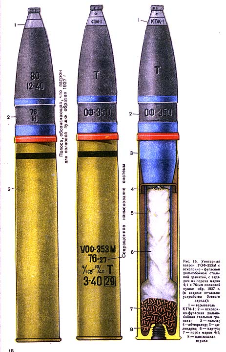

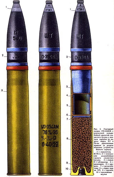

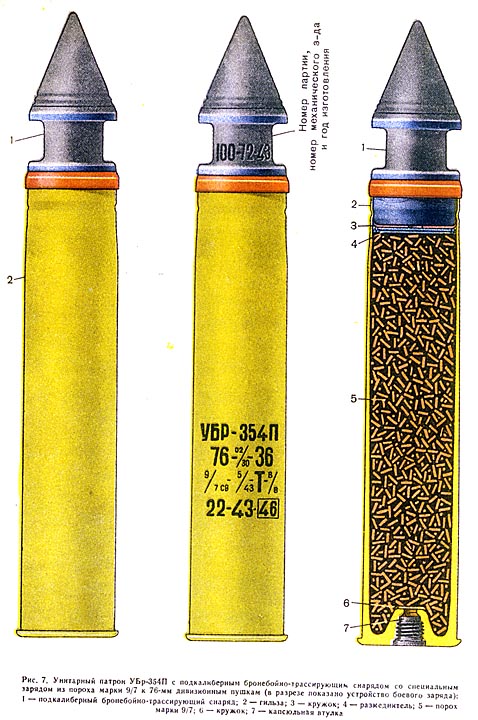

    Вітаю джентльменів! Прошу допомоги в наглядній інформації по кольоровому маркуванню мінометних мін та артснарядів РСЧА та деяких артбоєприпасів інших армій.
    По Вермахту інфа є завдяки довіднику "Боеприпасы артилерии бывшей германской армии", а от по РСЧА - нема.
    Шукаю наглядні малюнки по кольору
    - артснарядів РСЧА від калібру 23 мм до 152 мм
    - мінометних мін 50, 82, 120 мм
    Кільцеві канавки мінометних мін фарбувались, чи залишався голий метал?
    - розфарбування французських та румунських мінометок 60 мм (по формі вони однакові, а по кольору?)
    - розфарбування британських та американських бронебійних снарядів 40 та 75 мм
    - кольори 37 мм артснарядів США
    - колір італійського ОФ 47 мм
    Дякую всим прийнявшим участь в підборі інформації:beer:

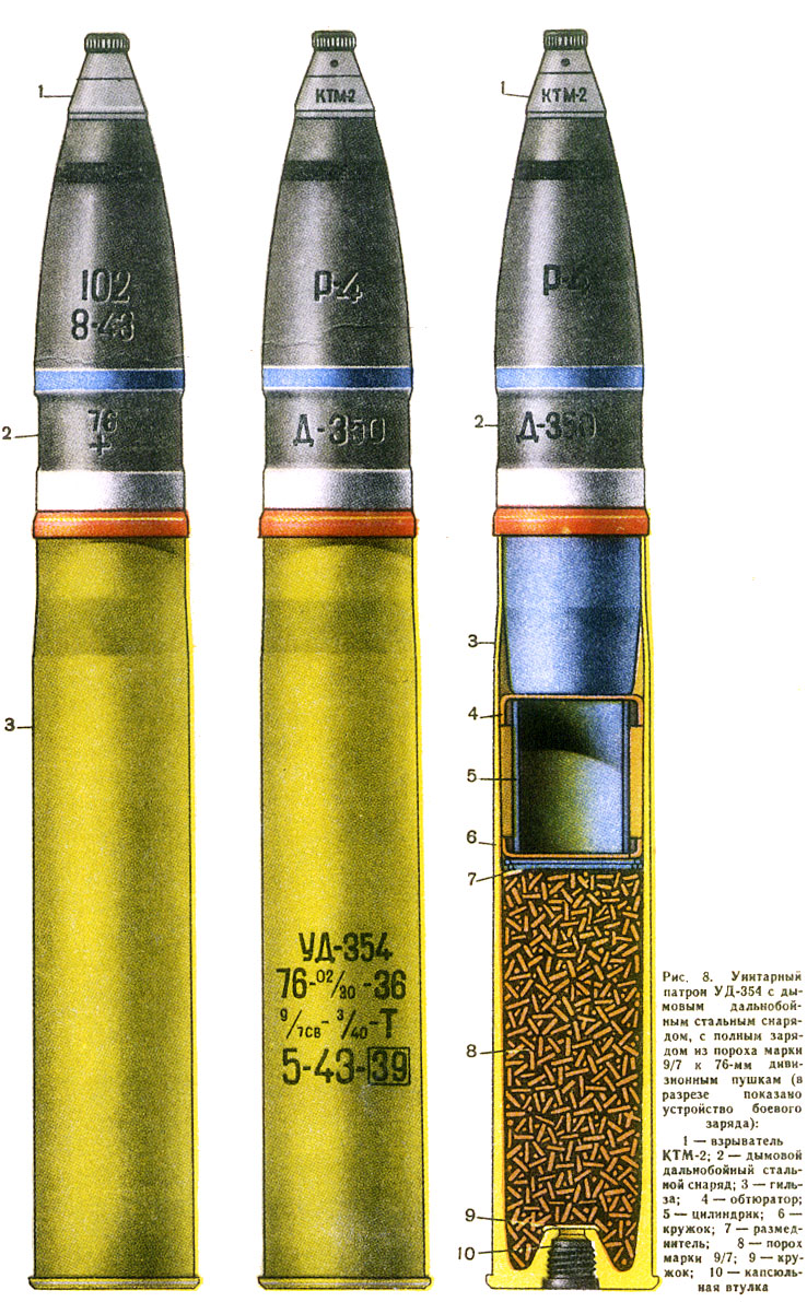

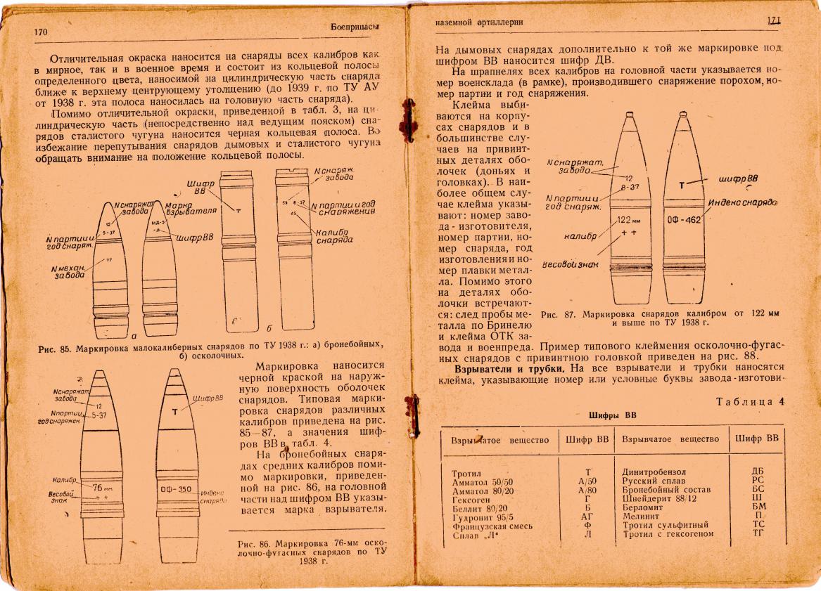

    Вітаю. Дякую камрадам за допомогу. Питання ось по цих малюнках - я так зрозумів, що присутнє маркування у вигляді синьої та чорної полоси, а сам снаряд - голий метал. А нагреця фарбували синім нижню частину, ту, що входить в гільзу?

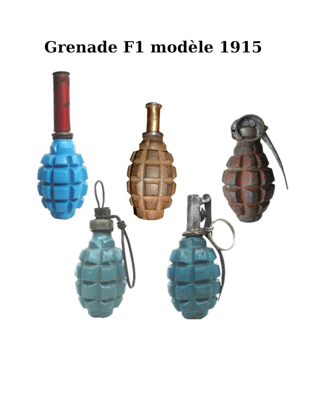

    Вітаю, тепер питання по кольору гранат Ф-1 першої світової, ті, що в нижній частині болт вкручений. Вони у всих арміях були зеленого кольору, чи були і іншого? Чорного, наприклад?
    Кугелі, ті що мають шароподібну форму, німецькі, РІА, австріяки, я так зрозумів, що були чорні. Правильно?

    Голубовато-синего :D
    Черные были редко.

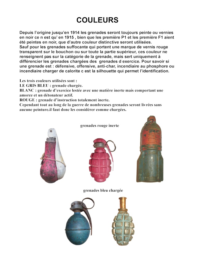

    Вось , як-та так.... Гэта Францыя... (болт,это винт с фигурной головкой под ключ, винт -с головкой под отвертку)
    Ph@ntom, Turik11 та Лера ОУН-УПА подобається це.
  10. 250RIR
    250RIR Leutnant
    1.377
    Беларусь
    Схема окраски французских гранат на период ПМВ. Переведу основное. Цвет Серо-голубой, гранаты полностью боевые. Красный - гранаты полностью инертные. Белый- гранаты инертные, но имеющие запал , уч.имитационные.
