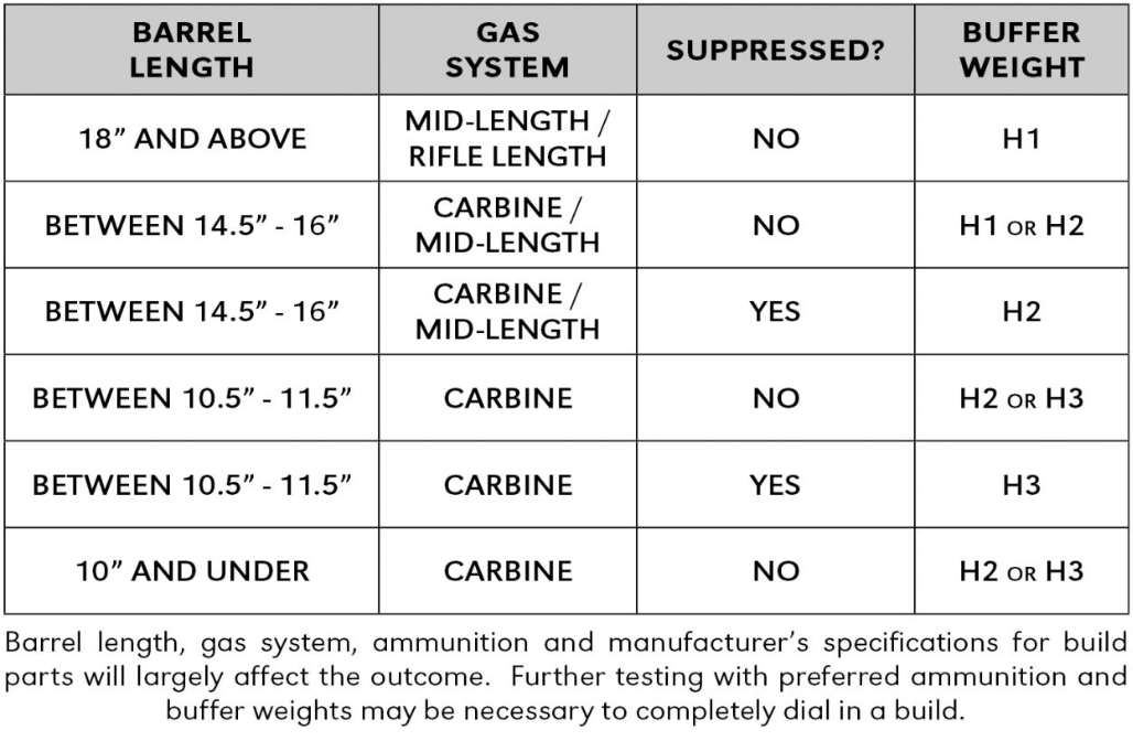

    Вітаю, шановні. Не бийте сильно нового власника зброї, як що шось не так))))). Є Springfield Saint Victor з коробки. Використовуваться буде як з саундмодератором (газорозвантаженим) так і без нього. Я так розумію під саундмодератор бажано замінити буфер Н на Н2. А при стрільбі без саундмодератора не буде проблем з екстракцією гільзи, досиланням патрона, чи ще чогось? Дякую за відповіді.

    Озвучте довжину ствола і довжину газової системи.
    Газова сістема або carbine, або middy.
    Якшо мідді, то всі ці ігрища з буффером зайві.

    Підкажу, сам власник такого ж:
    Довжина ствола - 406 мм (16')
    Довжина газовідвода - Mid-Length, газблок - нерегульований.

    Тоді все так, ставити Н2, якщо він там не стоїть з заводу. Він перекрие весь спектр набоїв з глушаком та майже всі середні і важкі набої без глушака.
    І мати десь глибоко в загашнику Н1 під можливість пролюбленого глушака в купі з надлегкими набоями.

    Можете навіть ставити Н3. Все працює і з ним. Навіть на райфл газовій системі. Не бійтеся важкого буфера. Бійтеся його ціни))))
