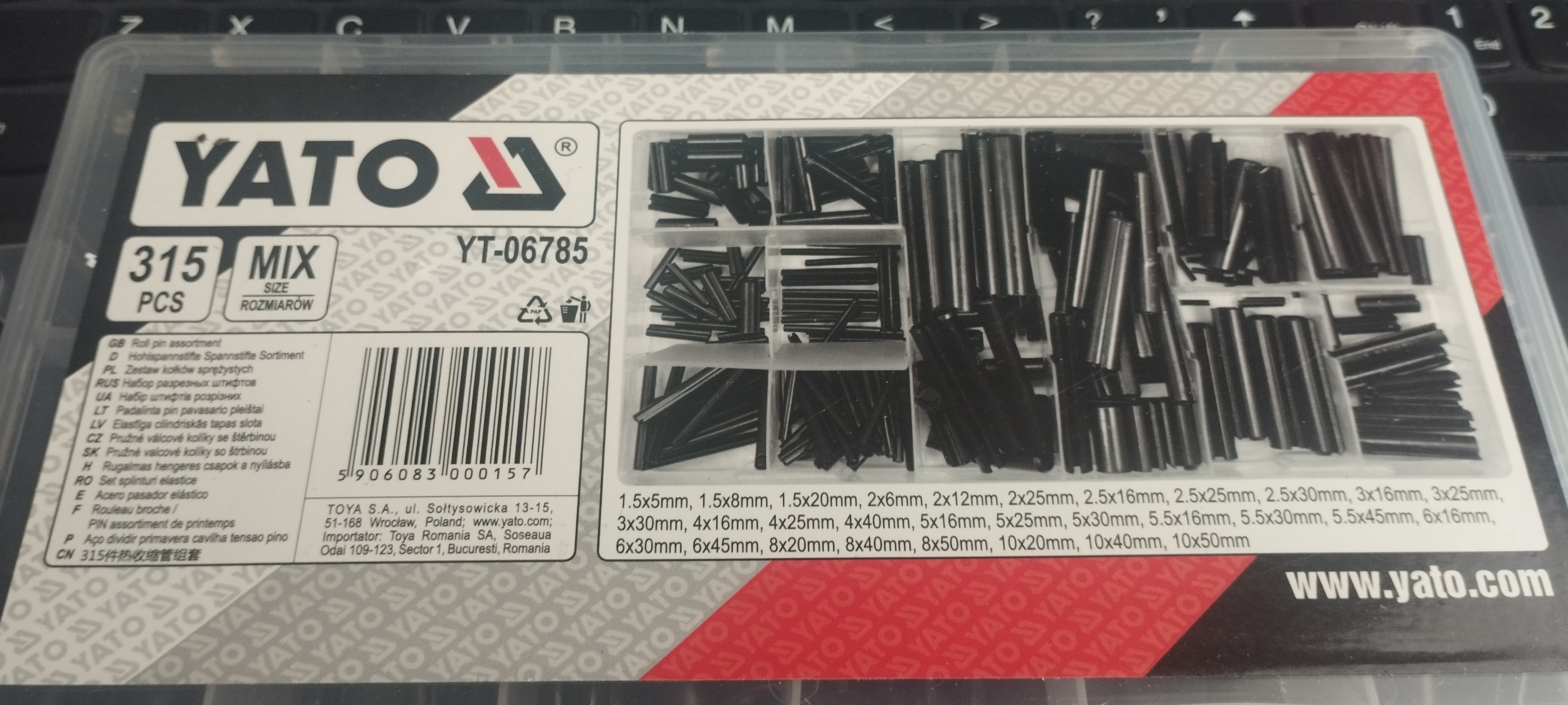

    Було таке на моєму RARR.300 BLK
    Знімав УСМ неправильною виколоткою ,в результаті знищив (розвальцював) один з двох розрізних штифтів.Спробував його привести до початкового вигляду.
    При монтажі помітив люфт.
    Поїхав в магазин купив набір розрізних штифтів Yato,підібрав необхідний розмір і проблема зникла.
    Alexandr Tarapon, Eger1 та Nikas70 подобається це.
