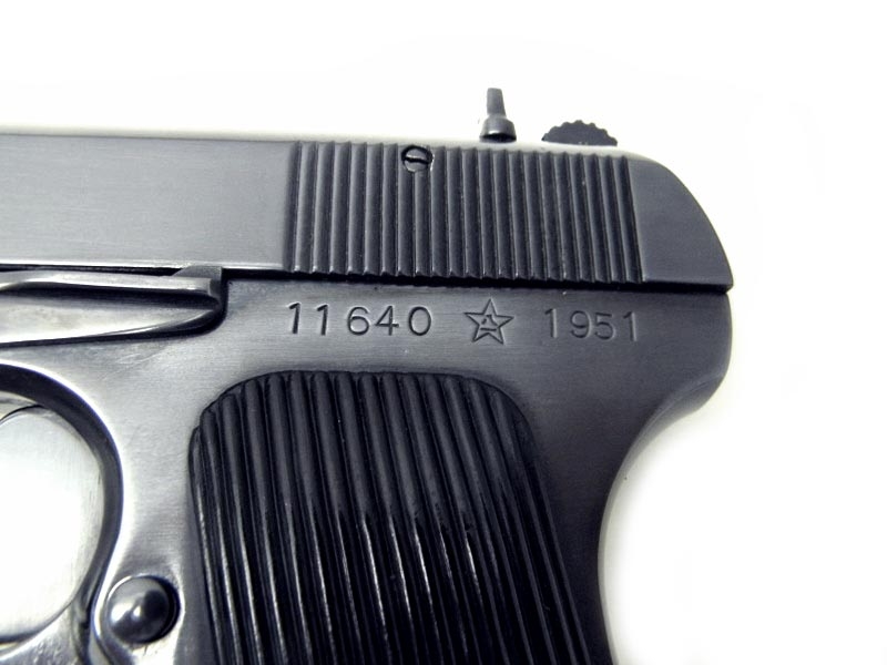

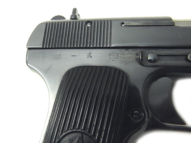

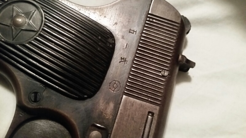

    Согласно китисточников с 1951 по 1954 г.г. было произведено около 250 000 ед. пистолета Тип 51. Судя по сохранившимся и доступным изделиям наиболее ранний номер пистолета – 11 640, год выпуска - 1951, код - «круг с крестом в круге». Такое клеймо выглядит модификацией прежнего, японского клейма арсенала в Мукдене – «круг и трехлучевая звезда в круге». Эти клейма – кодировка. 1 марта 1951 г. фабрика пистолет-пулемтов Бэйянь официально изменила свое название на фабрика № 3, а затем сменила название на государственный завод 626 (код 66 на пистолетах Тип 54).

    № 29 797 / 1952 г. код завода «456».
    № 1055070 1952 /1952 номер выглядит набитыми иным набором шрифта, как на № 11 640
    № 79 974/ 1953?
    № 99 972 /1953 код круг в круге с изогнутой чертой (стилизованное число «66»?)
    № 211 432 /1953 код круг в круге с изогнутой чертой.
    № 215 730 / 1953 код круг в круге с изогнутой чертой.
    № 220 529 /1953 код круг в круге с изогнутой чертой.
    № 235 426/1954 код круг в круге с изогнутой чертой.

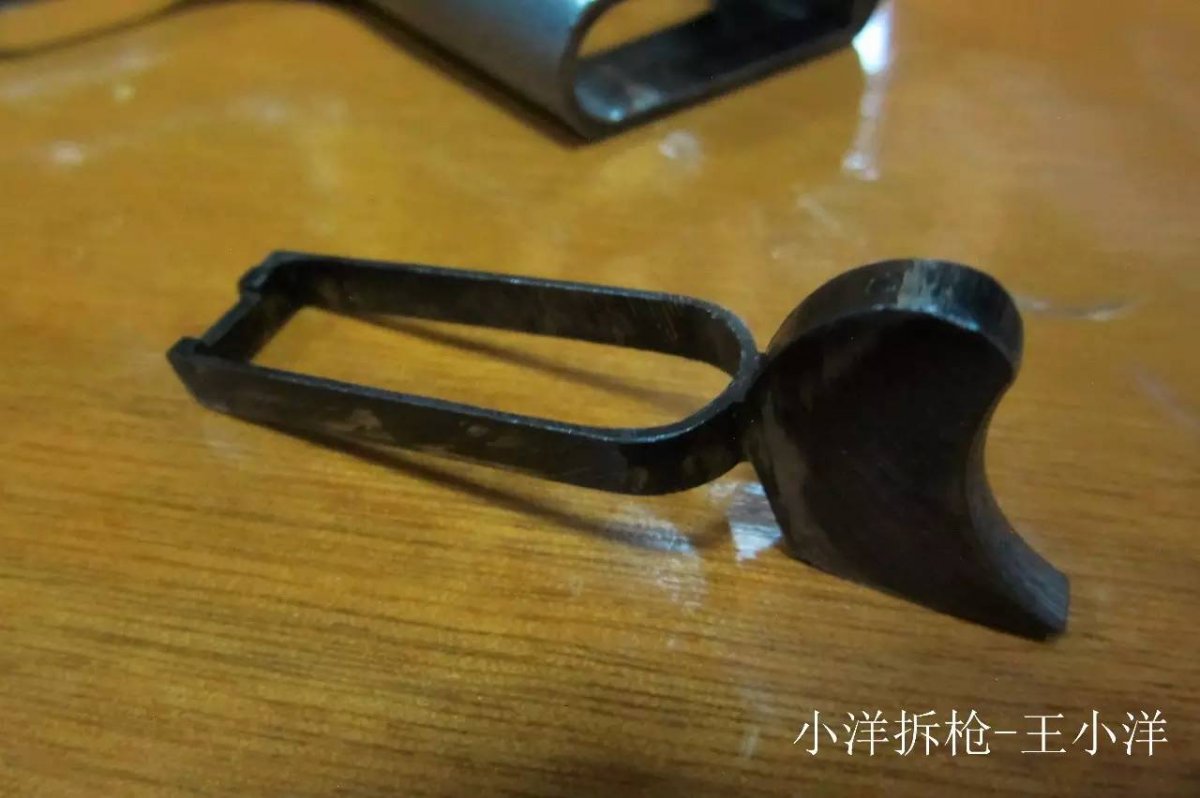

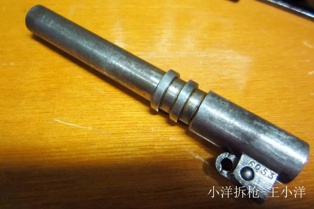

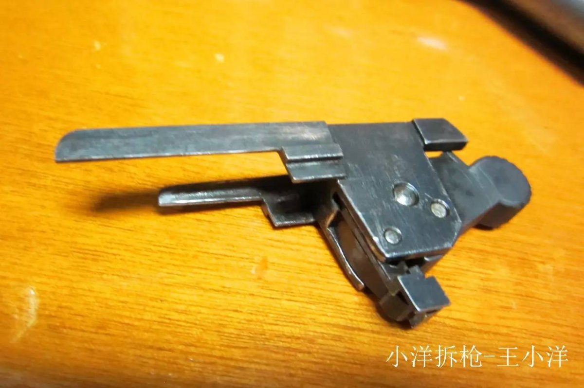

    К сожалению, единственный пистолет Тип 51, который я видел разобранным - № 99 972 /1953, уже имел ствол с другим номером – 6055. Он выглядит как обычный ствол пистолета Тип 54. Смена ствола, при малой живучести ранних стволов, не выглядит необычной. В остальном, детали УСМ соответствуют китайскому описанию Тип 51. Выглядит так, что для обмеривания и копирования были использованы детали ТТ-30. Зачем – не ясно.
    Работой над копированием ТТ руководил Чжао Рудижи – ведущий китайский оружейник периода 1950-1960 гг. Его же называют создателем пистолета Тип 54. Представить, что обмеривали только один ТТ сложно, их явно было несколько, как и ППШ… Если допустить, что конструктор сознательно выбрал детали дизайна ТТ-30, то почему он их сменил в 1954 г.?
    Согласно южно-корейскому источнику это могло быть сделано под влиянием советской стороны, мол, приехал совспециалист, доставил некоторые комплектующие, затем совспециалист уехал, комплектующие исчерпались и пришлось делать Тип 54… Похоже на предание.
    Согласно китучебнику «стрелковое оружие» Тип 51 имеет те же отличия в стволе и УСМ, что и ТТ 30.
