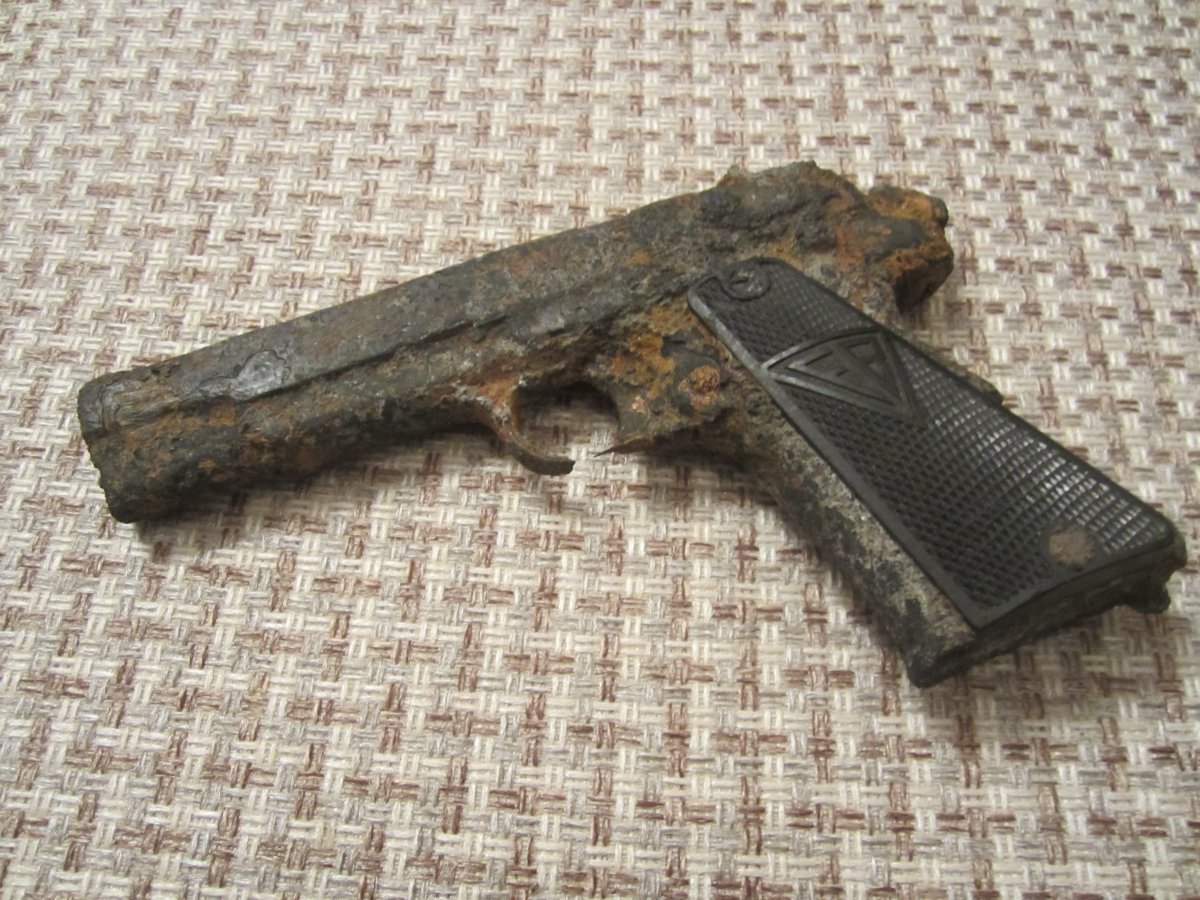

    Приветствую. Давно хотелось поработать над таким механизмом как WIS, вот и сбылась мечта. Хотелось заполучить именно WZ.35 а не P.35. И вот оно чудо инженерной мысли польских механиков. Состояние не ах ти, но меня радует, по крайней мере всё в одной кучке. Своя рука владыка, там уже что смогу.
    Проект не коммерческий и чисто для своей маленькой коллекции.

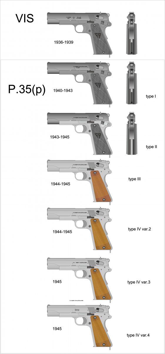

  7. 663
    663 ✠ Moderator
    17
    7.582
    Україна.
    Для начала перелопатил всемирную сеть, в поисках полезной информации чтоб не донимать вопросами, а остальное само собой рассчитываю на форумчан.
    Поделюсь информацией по моделях данного механизма, а их не мало.
    Очень хочеться что б после чистки оказалось что это поляк а не ранний немец, очень не хочеться увидеть там германских куриц. Но вероятность попасть на 1-2 вариантов немцев очень велика.Надеюсь на модель как на втором фото и первую модель в первом фото.
    Останнє редагування: 19 гру 2015
    Стрипа, Bogdanternopol, tankis та 5 іншим подобається це.

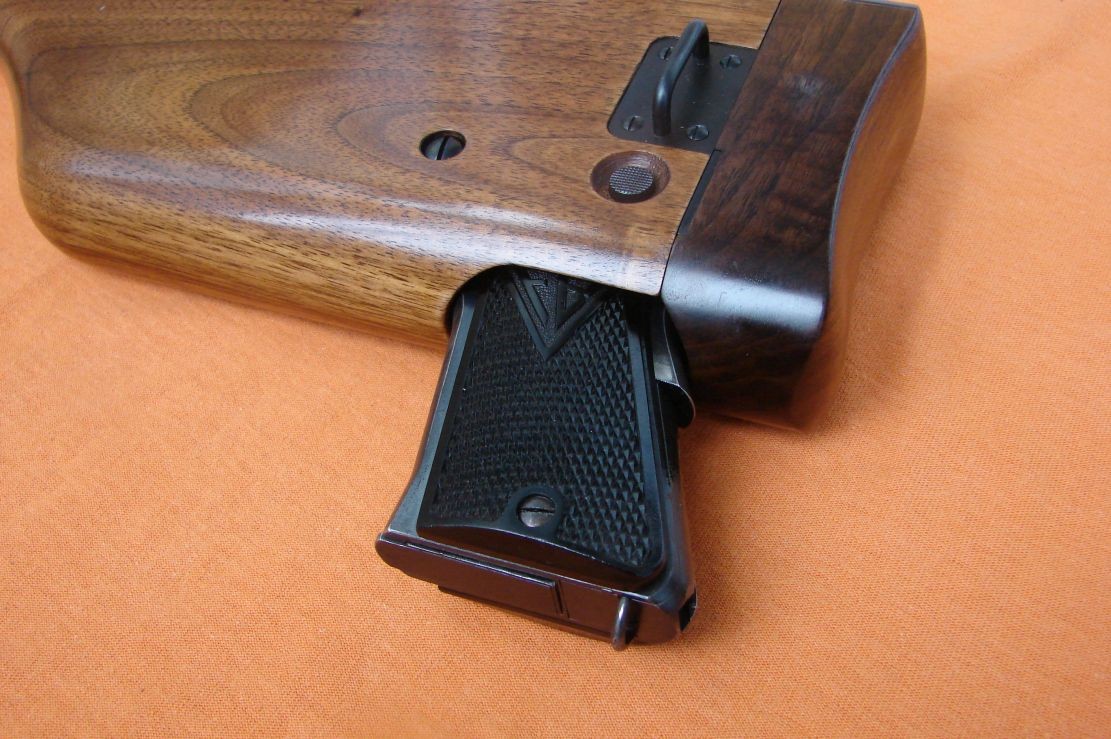

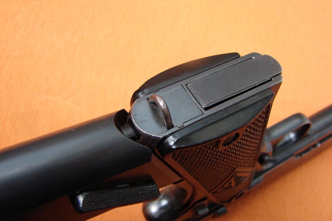

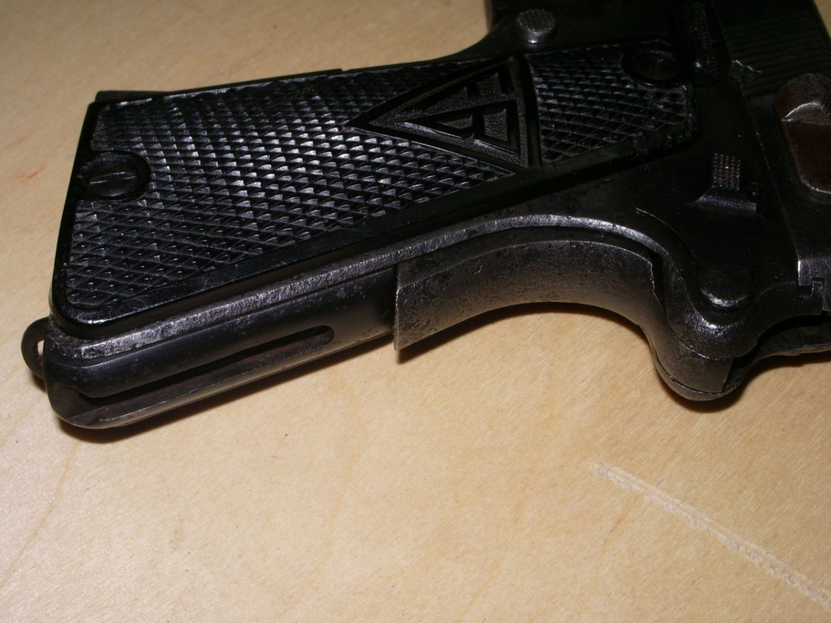

    Одним из главных различий WZ.35 от P.35.( за исключением двух первых моделей которые делались ещё из захваченных комплектующих) является приклад кобура.
    На WZ.35 присутствует на рукоятке крепление под приклад.
    Проколесив интернет, попалась информация что оригинальных прикладов ВИС на пальцах сосчитать можно, остальные всё реплики. При отступлении поляки попросту их сожгли.
    Не нашёл фото вообще ни одного приклада что бы писало что он оригинал.
    Ниже выложу модели прикладов которые нашёл, все отдельно без каши.

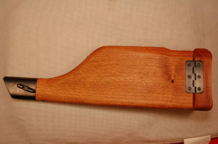

    Одна из моделей найденных в сети. (Её изготовление отметаю сразу без всякой критики).

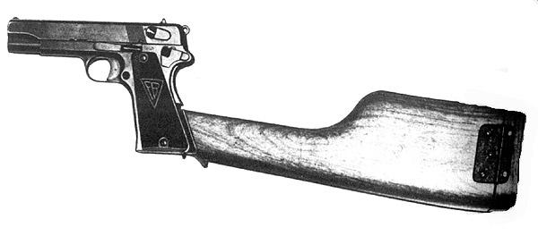

  11. 663
    663 ✠ Moderator
    17
    7.582
    Україна.
    Приклад, красавец.
    Стрипа, P38, Bogdanternopol та 6 іншим подобається це.

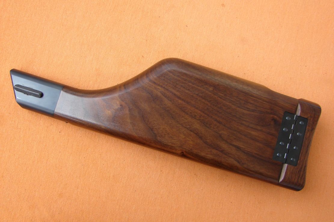

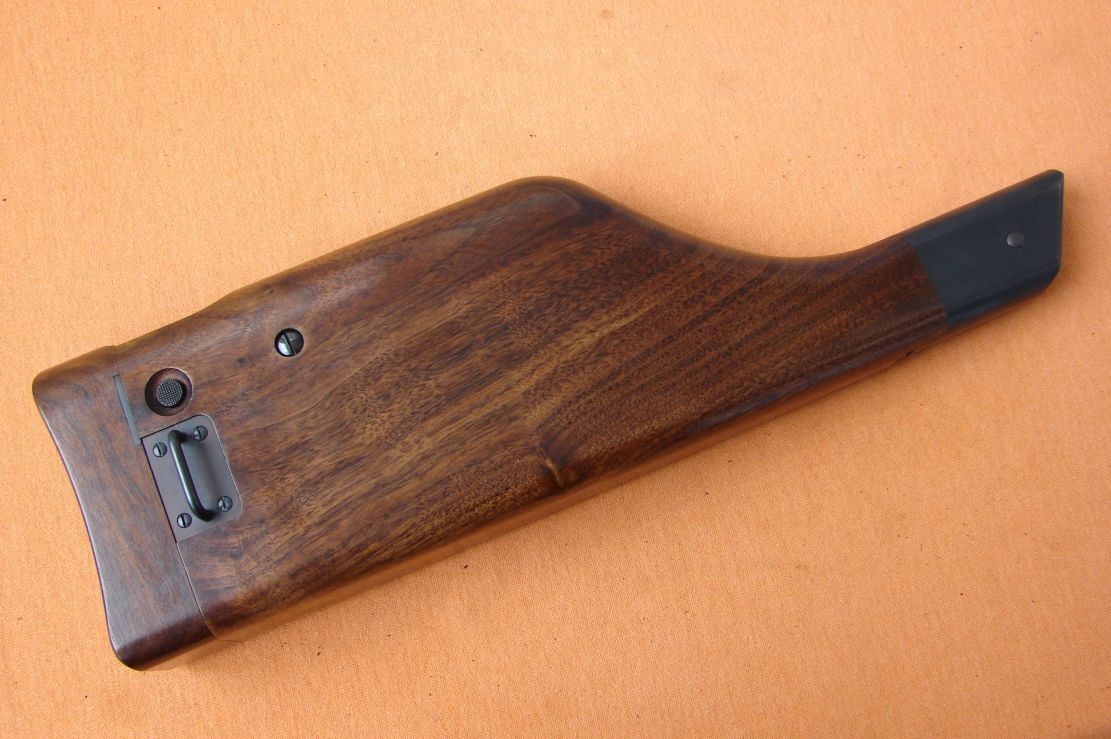

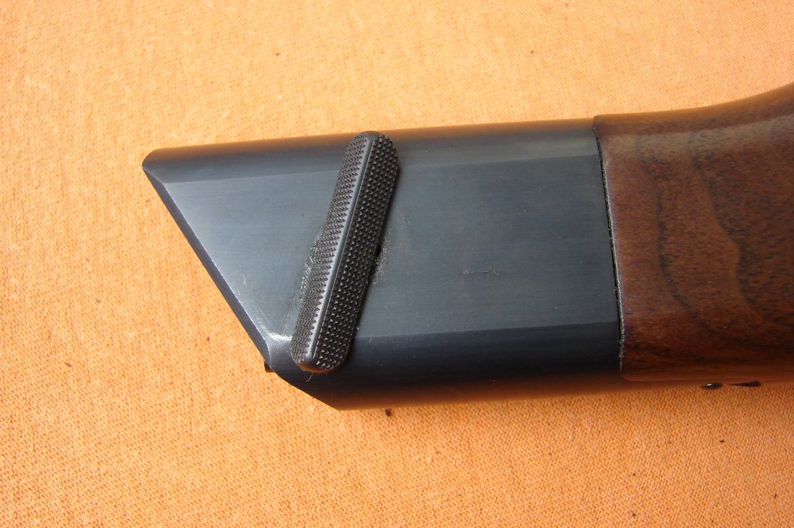

    Следующий (сердцу люб).

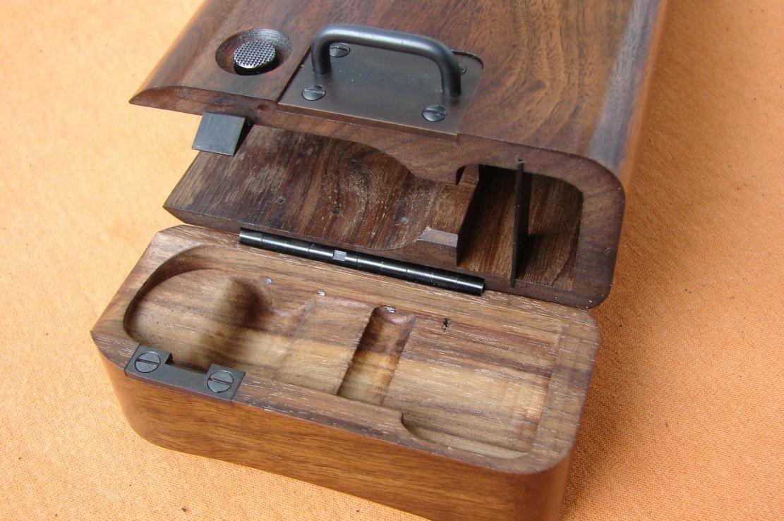

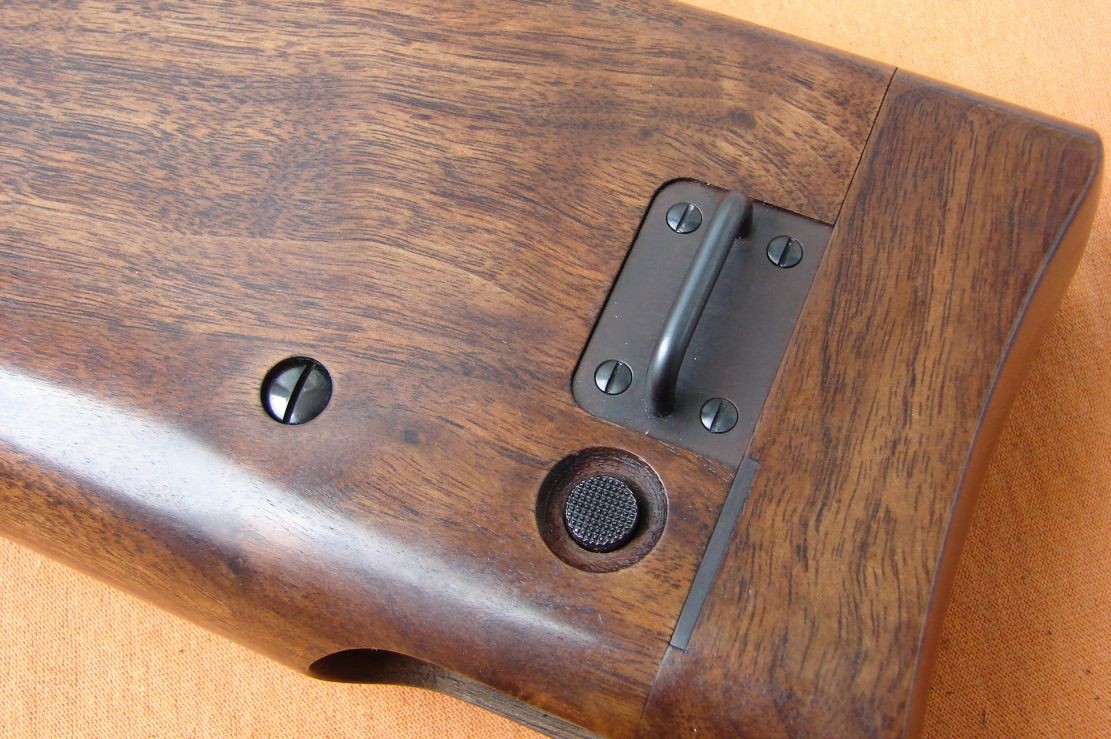

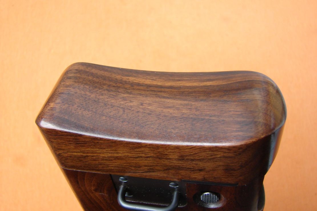

    ПЕРЕВОД С ПОЛЬСКОГО САЙТА ВЫГЛЯДИТ ТАК (перевод гугла)
    Это точная копия прикладом, который был изготовлен для ВИС 35. Ее не известно, если какие-либо достоверные запасы плечо пережил 1939 оборонительной войны, я читал, что большинство, если не все, были сожжены, чтобы предотвратить их от захвата немцами.
    Ограниченное количество точных копий были изготовлены из оригинальных чертежей, которые были найдены после поражения Германии. Эти запасы реплики плечо редки и дороги.

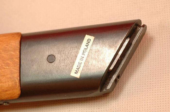

    Ещё один красивый вариант.

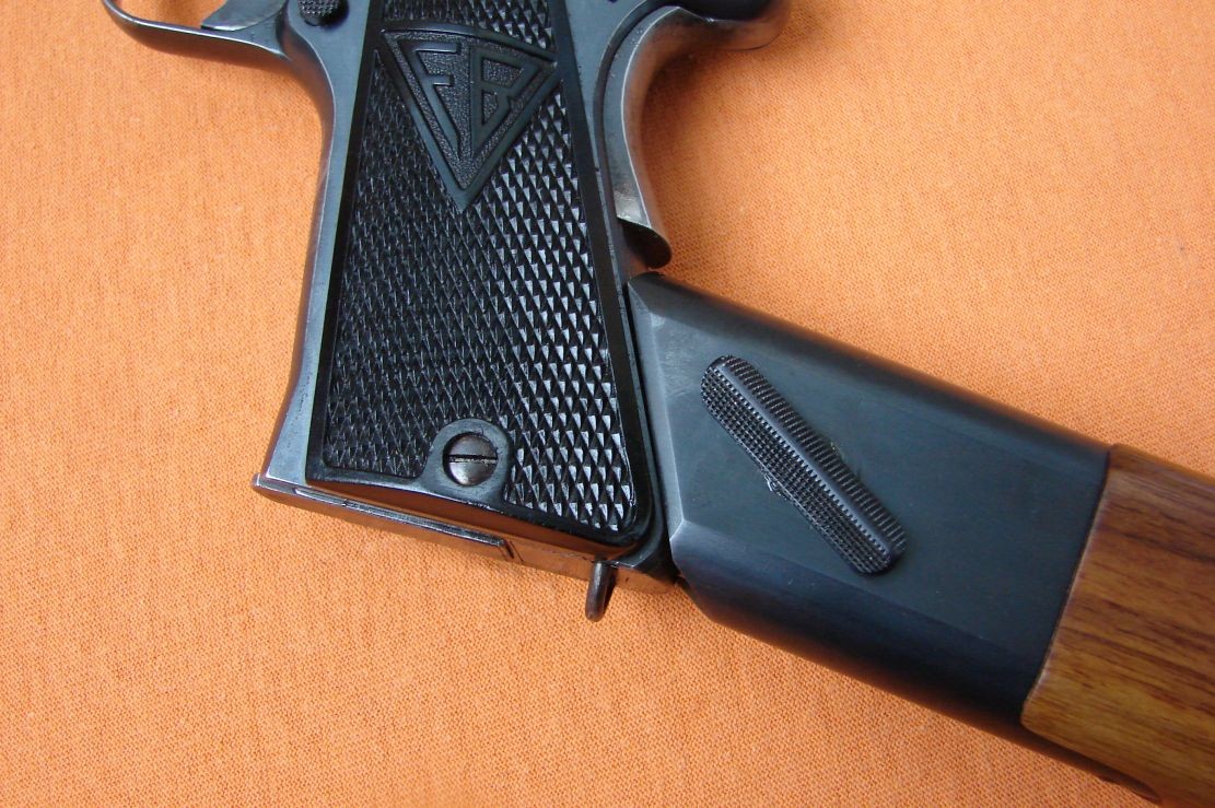

  15. 663
    663 ✠ Moderator
    17
    7.582
    Україна.

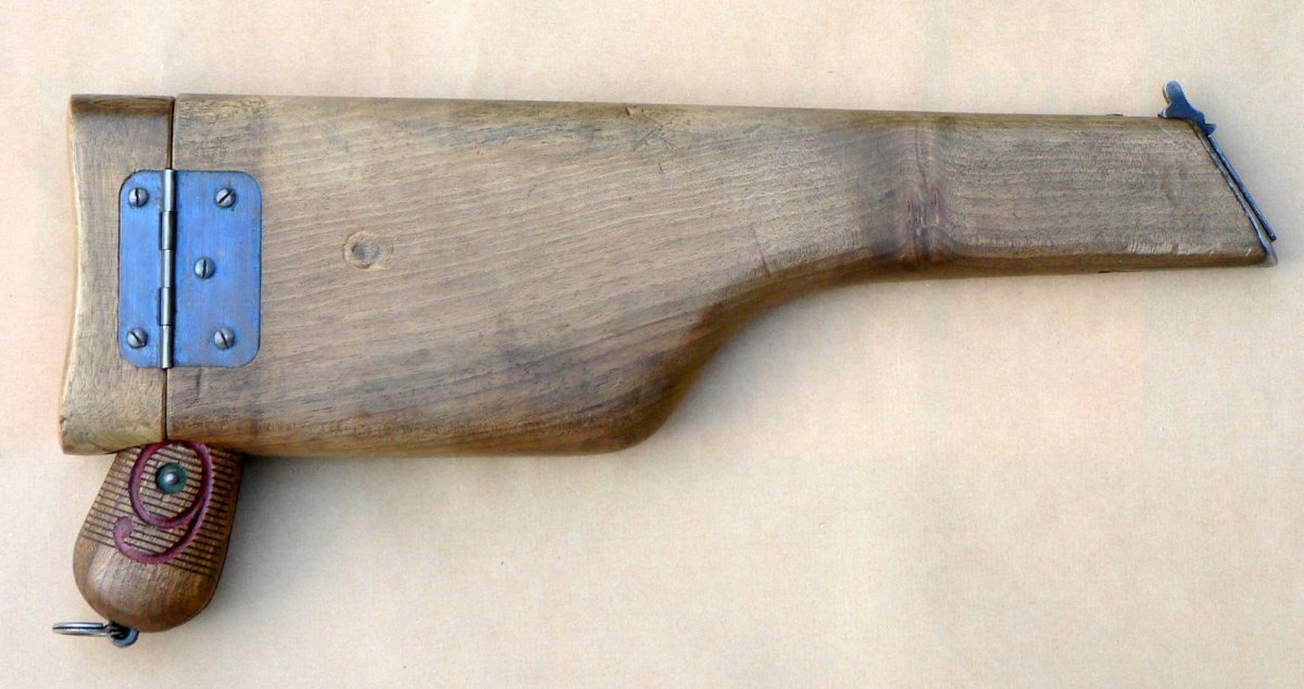

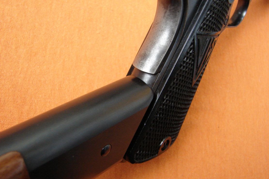

    Решил выбрать вариант крепления приклада к пистолету, начал с самого простого крепления. Тип 1.
    В производстве такой копии это самый простой вариант, только есть но. Такое крепление нашёл лишь на одном фото и реплике не понятного производства.
    Если сравнить первое фото и последнее на котором вообще маузер девятка, так приклады там как близнецы. Даже шурупы на петлях размещены одинаково, такое впечатление что это ода и та же модель.
    Интересно был ли такой вариант крепления на ВИС хотя бы в качестве экспериментального образца ?.
    L_mila, Стрипа, Bogdanternopol та 3 іншим подобається це.

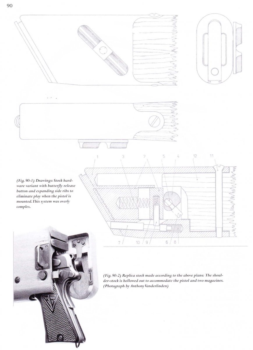

  16. 663
    663 ✠ Moderator
    17
    7.582
    Україна.

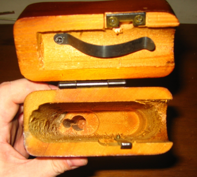

    Второй тип крепления. Вариант очень хороший, с поджимом. Механизм сложный и в духе того времени. Нашлась даже схема такого крепления. Исходя из прочитанного в сети этот вариант точно правильный. (От себя, недостаток сложный в производстве в домашних условиях).
    L_mila, Стрипа, Bogdanternopol та 4 іншим подобається це.

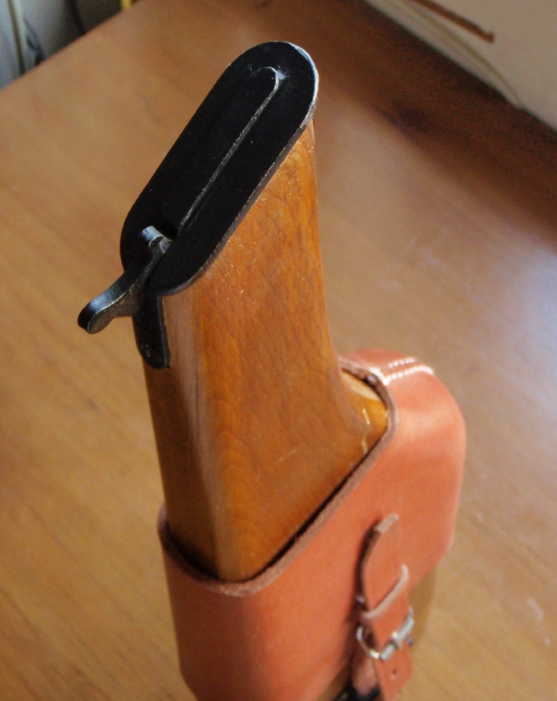

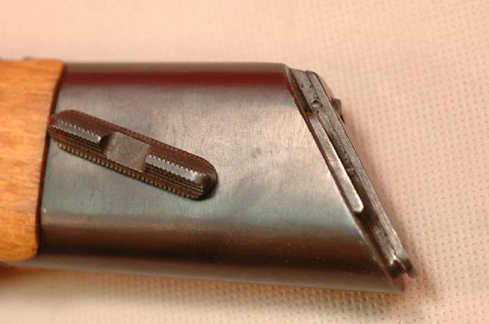

    Третий тип. Пока не понятно есть поджым или нет. Возможно что жёсткость крепления положена на подгонку рукоятки и механизма крепления.

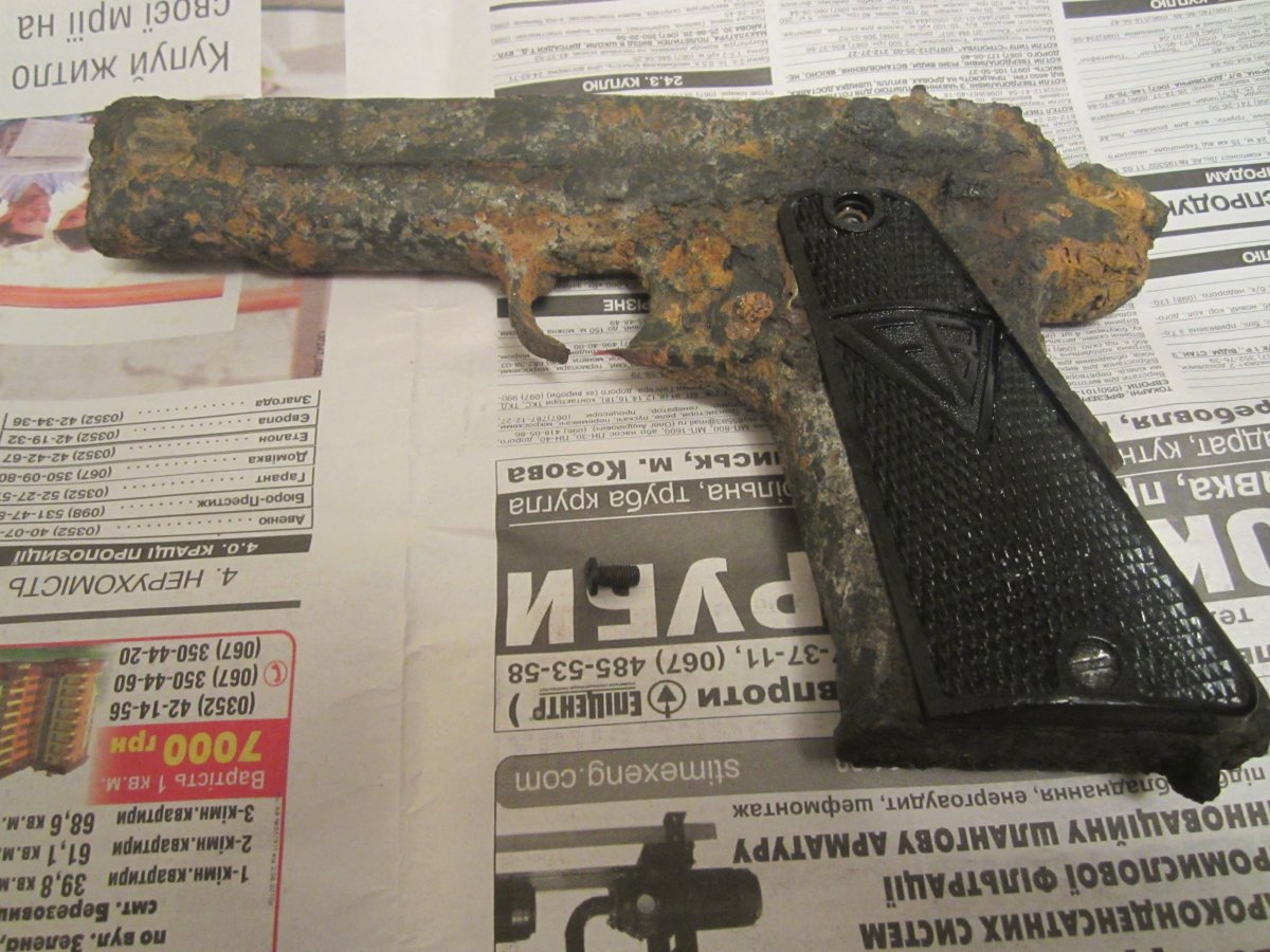

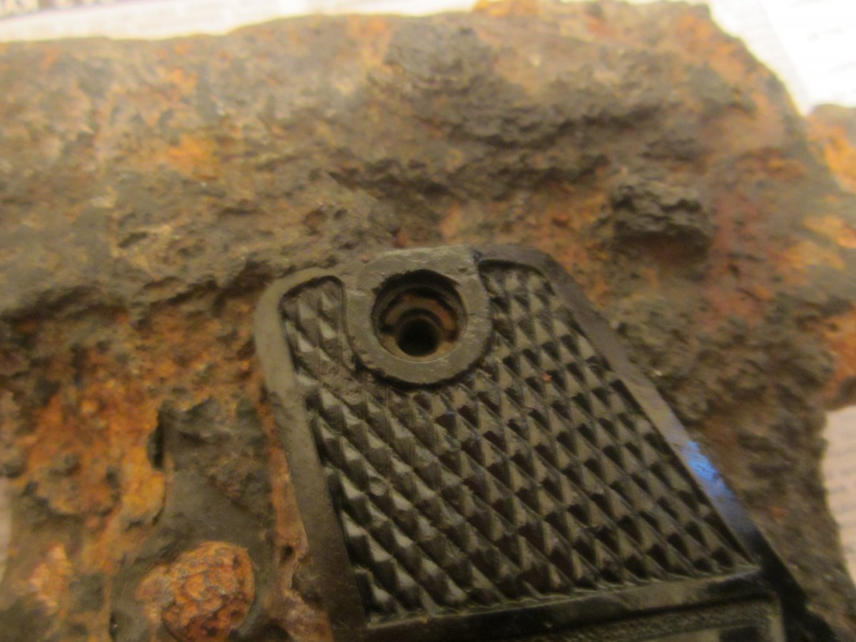

    К делу. Сегодня были залиты ВД-40 болты накладок рукоятки, при этом механизм помещён в пакетик для меньшего испарения жидкости (и от вони в квартире). Для начала решено снять накладки.
    Очистка механизма, сбор информации по прикладу и подходящих материалов будут идти параллельно.

    Ось результат після першого дня. Вдалось відкрутити лише один болтик.
    L_mila, Стрипа, Butterfinger та 8 іншим подобається це.
