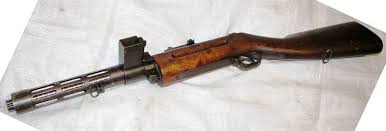

    Добавим фото героя статьи
    capt.A.Smollet, DoublePaulus, Tiger Tigren та ще 1-му подобається це.

    Спасибо! Интересно, "испанский", или не проданный?
