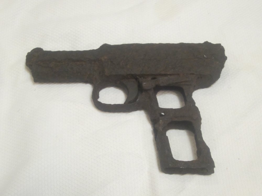

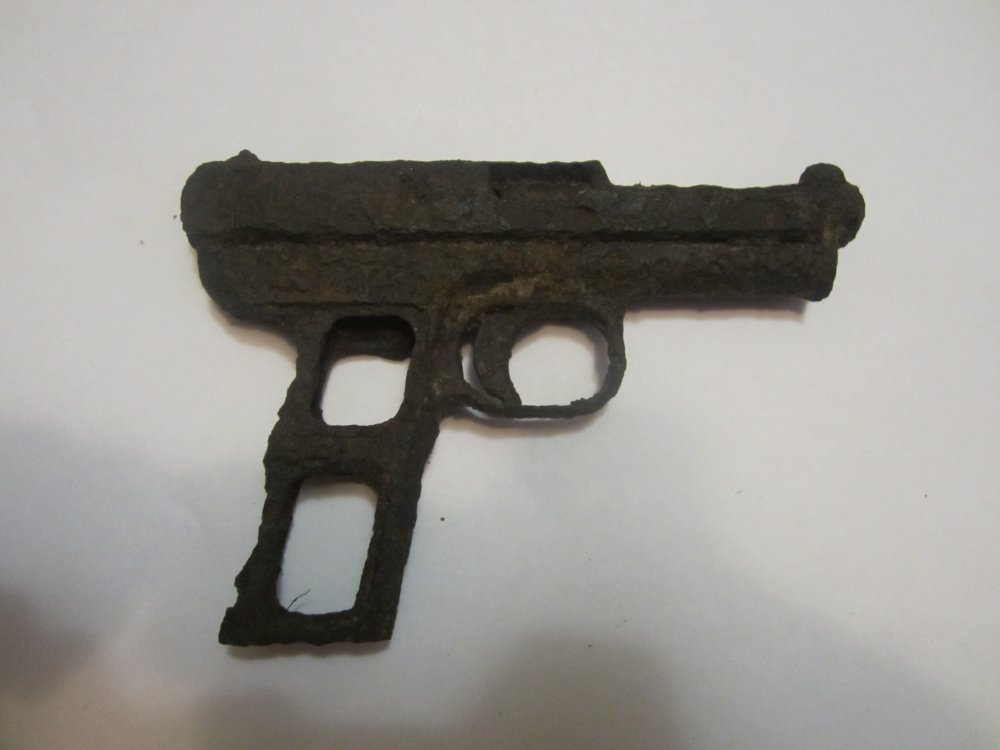

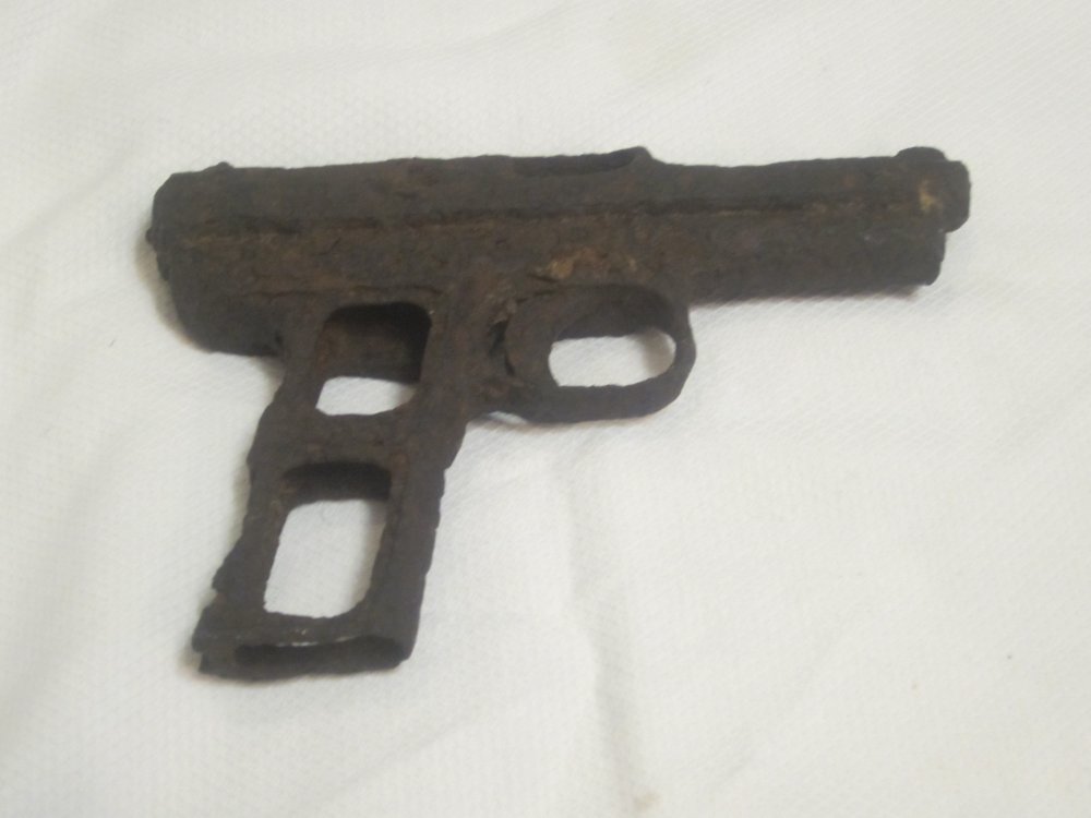

    В наличии во такой экспонат. По мере возможности хочу привести в хорошее состояние. Для легальности дела сообщаю, отверстие в стволе всё как положено. В последствии работы будет вварен штифт. Сам понимаю что девайс не фонтан, но уж больно хочется его положить в свою коллекчонку на видное место , а не прятать в ящике с ключами. Информации по девайсу полно, за исключением чертежей. Если вдруг кто располагает чертежами, милости прошу, поделитесь. По очистке думаю окуну его на денёк в уксус или лимонку, окончательное решение не принято. Дельные советы и критика принимаются как помощь.

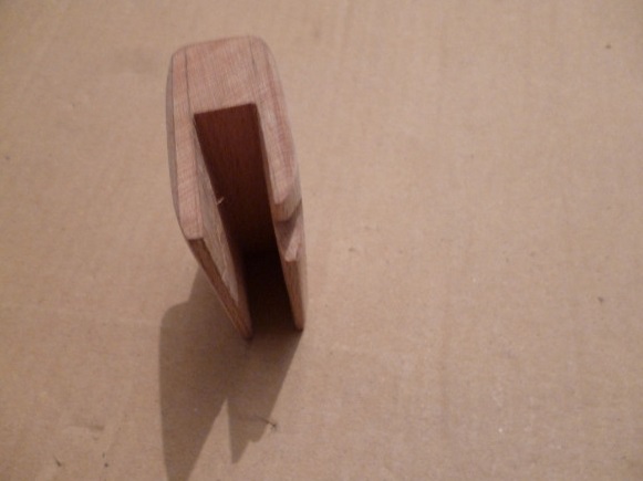

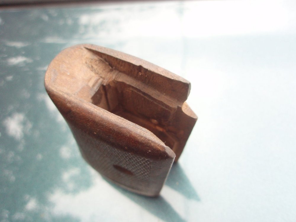

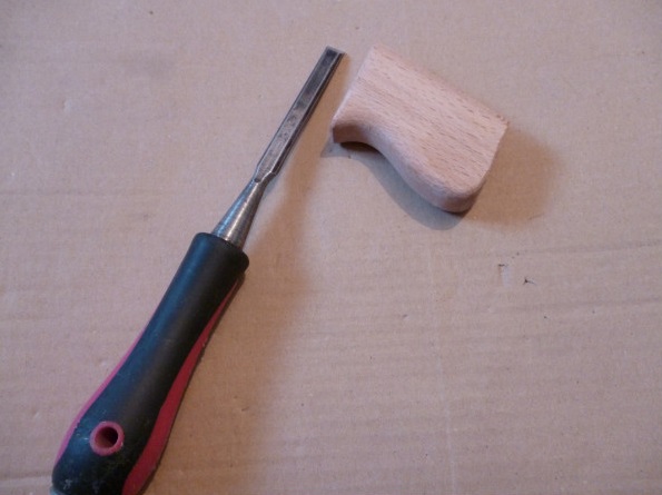

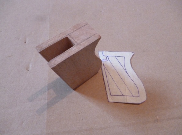

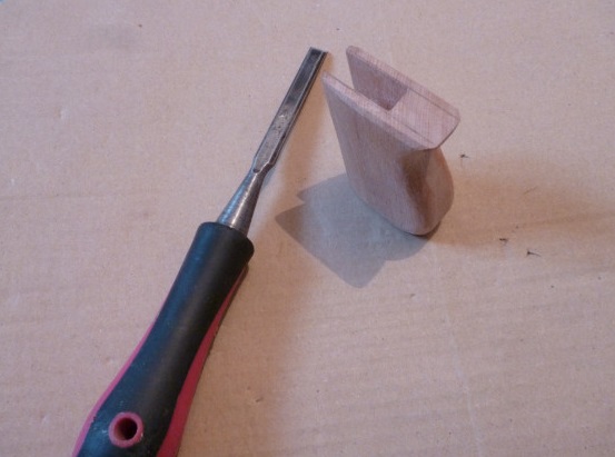

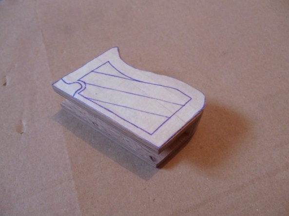

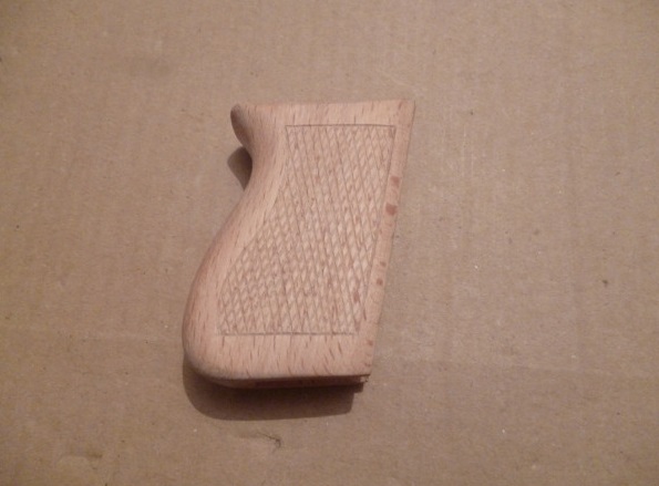

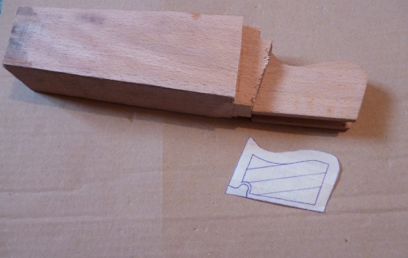

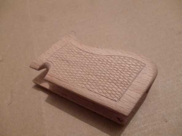

    Работа с металлом над другими девайсами сидит в горле, решил отдохнуть и проработать с деревом. Для начала смастерил накладку на рукоятку. Материал бук (остались куски от прежних пациентов). За образец было выбрано фото 1. По фото был сделан шаблон, наложен на брусок и вырезана форма рукоятки фото 2-3-4. Всё делалось болгаркой с диском с победитовыми зубами (фото скину позже). После чего взял стамеску и надал рукоятке форму фото 5-6. Форму делал по фото. (на данную модель пистолета встречал фото рукоятки с многими отличиями).

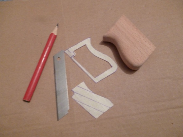

  5. 663
    663 ✠ Moderator
    17
    7.582
    Україна.

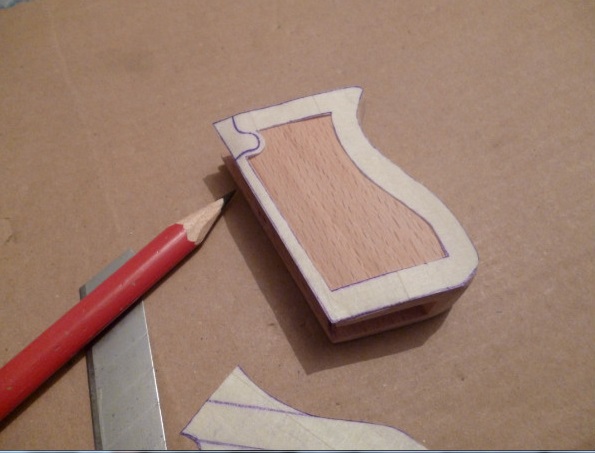

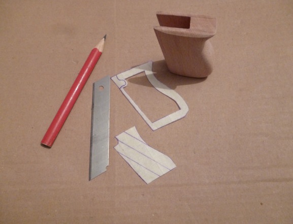

    Отдельно хочу сказать по шаблону. При изготовлении шаблона на него наносились все полезные данные. В том числе и наклон линий. По мере работы нужная часть шаблона отрезается и используется в деле. Нанёс линии и вырезал лезвием от обойного ножа. Линии наносил так чтоб казалось что они продавлены а не фрезерованы, так как на оригинальных рукоятках они выглядят именно так. Линии у меня получились слишком проявлены но в процессе работы будет всё затёрто. Работа над рукояткой будет продолжена после очистки ММГ от ржавчины и будет подгоняться под рукоять. В связи с потерями металла. Последнее фото образец какой должна быть внутренняя часть накладки.

  6. БОЛЬШОЙ ХОМЯК
    БОЛЬШОЙ ХОМЯК Stabsfeldwebel
    2.353
    Деревянная накладка отлично получилась. Но я бьі делал из ореха, он пластичнее, мягче и "теплее".
    Сам пистолет я бьі чистил лимонкой, но окунуть его придется далеко не на денек, а судя по сохрану на добрую недельку и периодически чистить железной щеткой. А дальше полностью разбирать и чистить каждую деталь отдельно. Но думаю дальше Вьі сами прекрасно знаете как действовать. Я предпочитаю заваривать ВСЕ каверньі, шлифовать и вьіравнивать поверхность.
    По мере реставрации скиньте фото, очень интересно посмотреть. С уваж.

  7. 663
    663 ✠ Moderator
    17
    7.582
    Україна.
    Из бука делал по двум причинам. Бук в наличии и основная то что из ореха хочу делать накладки на вот таких монстров Фото 1-2. А если все рукоятки будут одного материала вроди как не красиво. А так Люгер и Маузер бук, Хебель и Бехолла орех. По поводу кислочения думаю поступлю по вашему методу, закину в лимонку. Если у вас есть опыт работы с лимонкой и такими девайсами, подскажите концентрацию лимонки. Процесс работы выставлю.

    2.353
    Я завжди вибирав концентрацію розчину приблизно. Думаю для такої іржі взяв би три-чотири 25 грамові пакетики на 1 літр води. Відразу видно, що каверни і взагалі втрати металу будуть великими. Особливо постраждають маленькі детальки. Раджу ці залишки не викидати. Я намагаюсь паяти припоєм і повертати форму навіть дуже вбитим деталям, щоб залишити рідне.
    До речі, у Вашому пістолеті здається повністю зігнила і відпала защолка з плоскою пружиною, що тримає магазин. По фото добре не видно. От її доведеться замовляти нову. УСМ цього пістоля трохи схожий на УСМ ЧЗ-24, а там багато дрібних деталей, тому буде багато дрібної роботи.

  9. 663
    663 ✠ Moderator
    17
    7.582
    Україна.
    Сам корпус я хочу варити, до стану не склад звичайно а хочаби горище. До складу не зможу, можуть помінятися лінії, а це вже буде не той придмет. Нехай краще залишиться чуть вбитий ніж потворний. По деталях не біда я їх змайструю. Малесенькі деталі постараюся підварити, та зберегти. В вас в нгаявності може є такий ?. Ото булоб добре !. Креслення шукаю та нігде знайти не можу, над фіксатором магазину вже задумався. Не знайду креслення буду робити по фото.

  10. БОЛЬШОЙ ХОМЯК
    2.353
    На жаль, такого у мене немає, а хотілося б!
    Після заварювання каверн дійсно дуже важливо слідкувати за тим, щоб при шліфовці не порушити первинну геометрію ліній. Я для цього заварюю окремими місцями і їх шліфую. Наварю всього декілька капель в каверни і знімаю зайве, потім знову і знову і так всю поверхню. Не люблю залишати навіть дрібних каверн, хіба що всередині механізму, де не видно. Це дуже довго, але зате - результат!!! Заварювання фрагментами добре допомагає втримати геометрію ліній. Ну і слідкуйте, щоб після шліфовки граней вони не були "зализаними", має бути власне грань, а не широка лінія. Зализаність страшенно псує вигляд і відразу видає аматорську невмілу реставрацію.
    В шліфовці мені дуже допомагає шліфмашинка з різними насадками, але доводжу вручну - напильничками і шліфшкуркою на бруску.
    Маленькі деталі раджу не варити, а паяти. Зваркою Ви їх ризикуєте перепалити. Хоча знаю, що тепер з"явились нові апарати, якими можна варити маленькі площі, вони ставлять маленькі крапельки тоненьким електродом. Але я так ще не пробував, просто чув від товариша реставратора.
    Щодо креслень, то таких я не маю, але думаю, що в неті знайти все ж можливо.
    Фіксатора по фото думаю Ви добре не зробите, треба креслення. Хоча попробуйте... Я пробував, у мене не вийшло. Точніше вийшло, але коряво, трохи не те. З повагою.

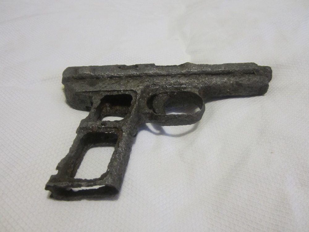

  17. Otto 663
    Otto 663 Gefreiter
    29
    м.Тернопіль
    Ось фото до.Закинув в розчин 100г лимоної кислоти на 1л води.
    ГеннадийВ, Alex_l76, Кіла2013 та 5 іншим подобається це.
  18. БОЛЬШОЙ ХОМЯК
    2.353
    Ще раз уважно роздивився фото. Да... втрати при чистці будуть великими, особливо на рукоятці. Але нічого не поробиш.

  19. Otto 663
    Otto 663 Gefreiter
    29
    м.Тернопіль
    Через годину ржа сипиться не зважаючи що пістолет був жирний в солярі.

  20. БОЛЬШОЙ ХОМЯК
    2.353
    Так і має бути. Не забувайте періодично (3-4 рази на день) чистити залізною щіткою.

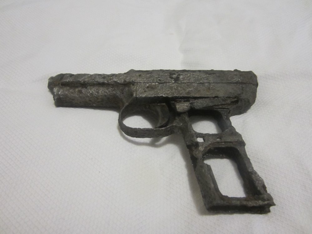

  23. Otto 663
    Otto 663 Gefreiter
    29
    м.Тернопіль

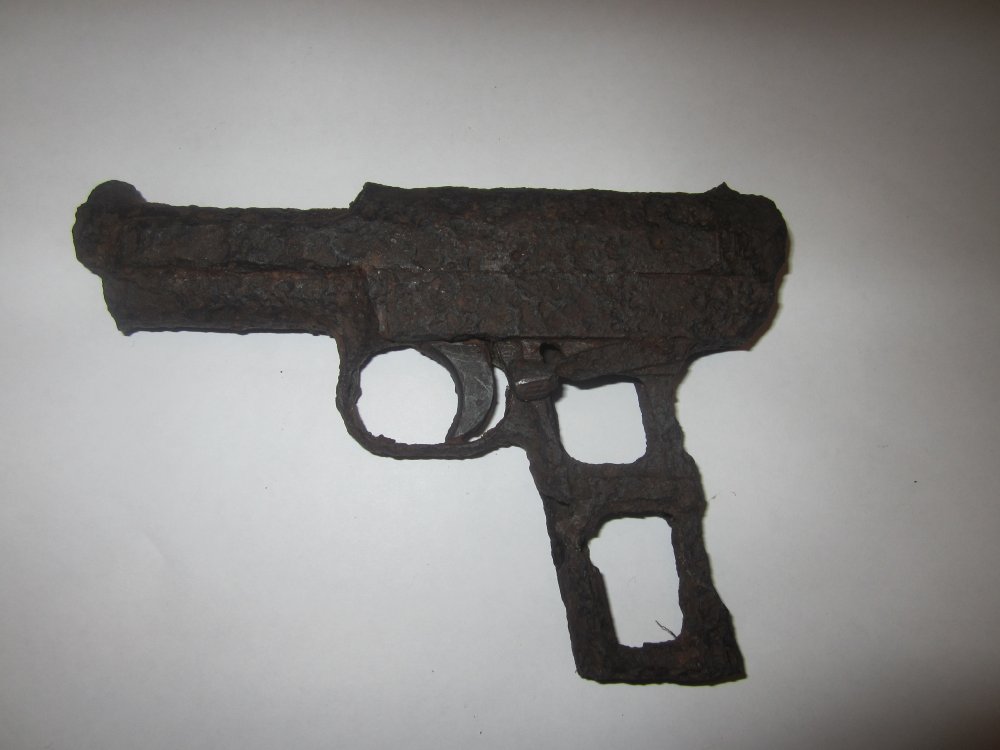

    Ось результати першого дня. Чистив тричі приблизно кожні чотири години. Може зменшити концентрацію кислоти аби зменшити втрати самого пістолета?

  24. 663
    663 ✠ Moderator
    17
    7.582
    Україна.
    Фото збоку можна ?. Незрозуміло що з створом.

  25. MrJonsson
    MrJonsson Feldwebel
    723
    Донбасс
    Кислоту нужно поменять,в смысле раствор.А какую концентрацию кислоты делали?
    Стрипа та Otto 663 подобається це.
  26. Мэверик
    Мэверик Leutnant
    219
    406
    3.383
    Украина, Слобода
    концентрация влияет только на скорость реакции.
    Было сразу видно, что предмет мертв. Хуже не будет
