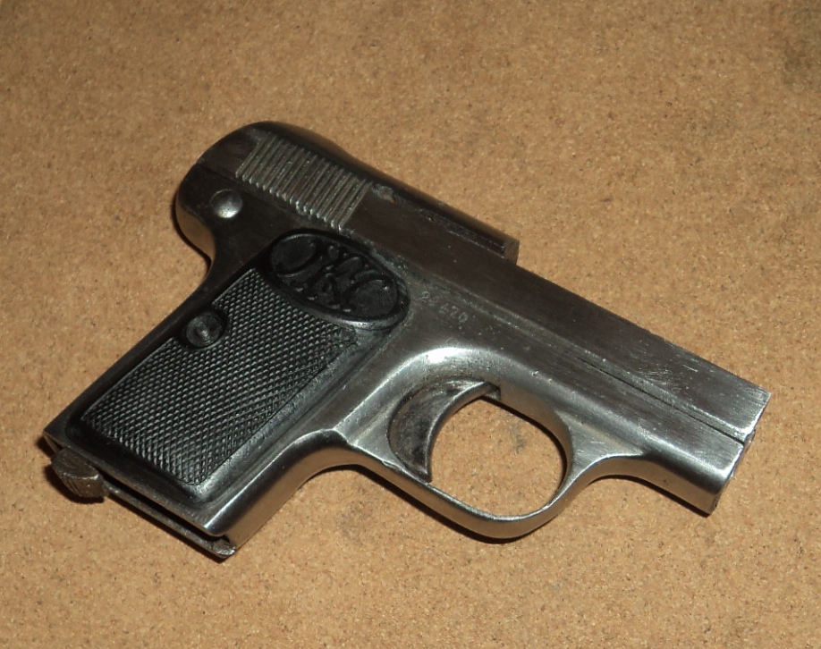

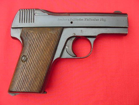

    Всем доброго. Уже как с пол года своего времени под хоть какое то восстановление ждёт вот такой экземпляр, пистолет Becker & Hollander Beholla в народе пистолет Бехолла. Если есть у кого чертежи или схемы прошу не стесняться и поделиться. Фото в сети полно, нужны схемы по которых можно подогнать и изготовить деталь. Фото представленое из сети для общего вида. Фото своего подопечного закину чуть позже. Скажу честно механизм не пропащий и восстановлению подлежит, тем более под СХП.

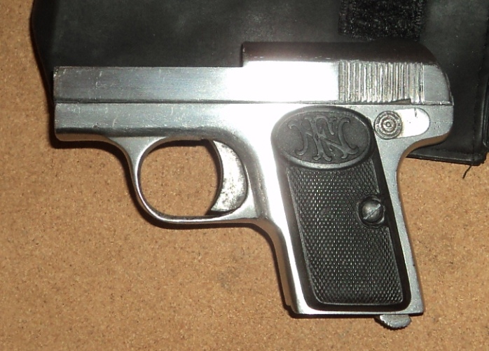

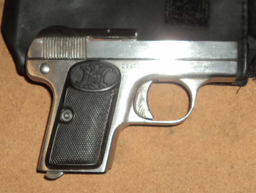

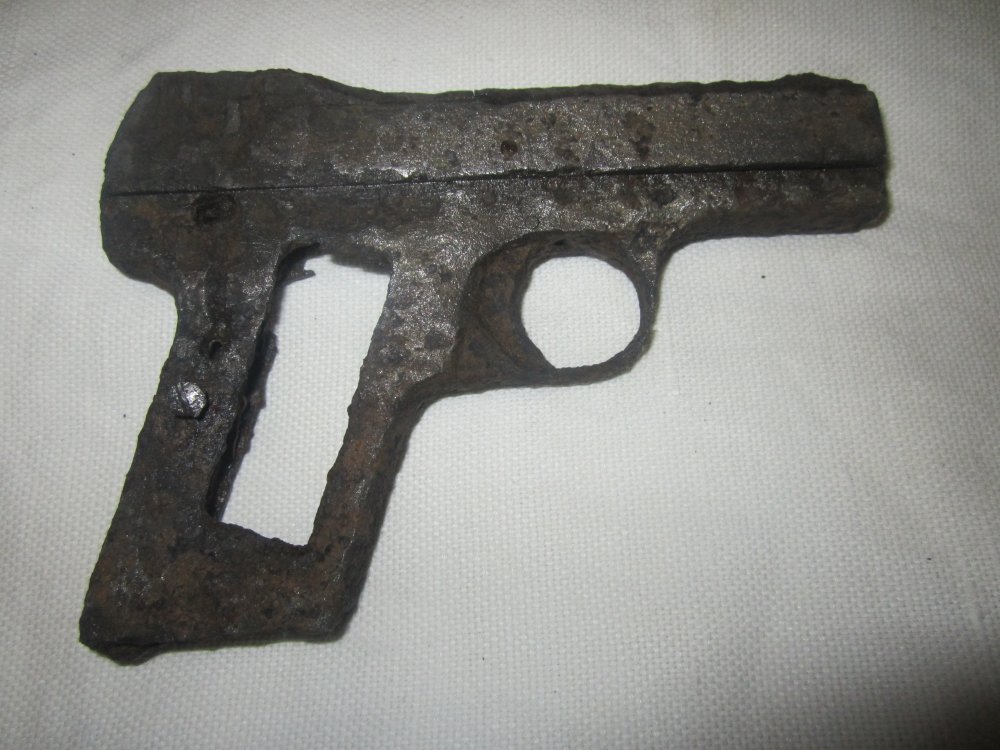

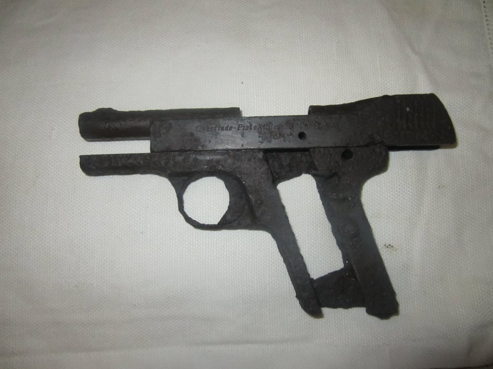

    Вот и сам подопечный. Левая сторона затворной рамы не плохая, а вот правая чуток пострадала. По планах левую сторону чуть шлифану и всё. Не хочу терять надписи, таких не смогу отновить. Правая сторона будет вариться практически в сплошную. Рукоятка подварю все возможные места. Недостающие детали буду мастерить. Перед началом работы с целью легальности дела выставлю фото с штифтом в стволе. Пока только разобрал.

  4. 663
    663 ✠ Moderator
    17
    7.582
    Україна.

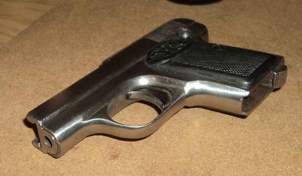

    Первый шаг. Легализация своего дела. Аккуратно просверлил сквозное отверстие, вставил штырь, обварил и зачистил.

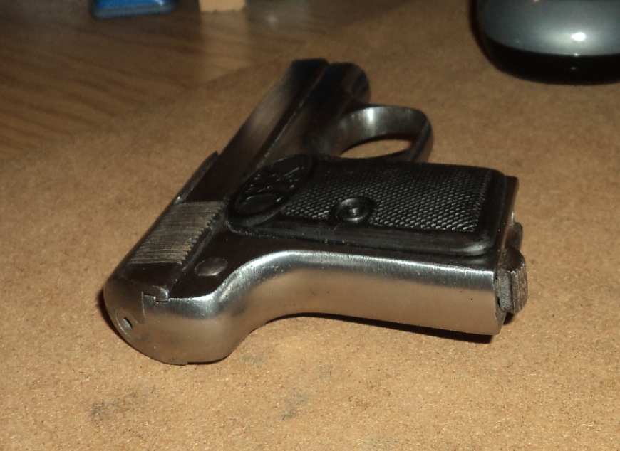

    Взялся за ствол. На фото с белым фоном исходник. Не смотря на карявенький внешний вид, патронник просто ОТЛИЧНЫЙ. Первым делом обварил часть патронника и обточил напильником. После чего обварил переднюю часть и обточил. Ствол получился хороший, номерок даже сберёг. Осталось финишно шлифануть (не спеша). Замечания по работе. Варил ствол по кругу, как спиралью, всё отлично ствол не повело.

    Ствол шлифанул окончательно, готов к воронению. Воронить буду после восстановления затворной рамы. Остались несколько чёрных пятен, после воронения их заметно не будет. Да и пистолет будет под чердак.

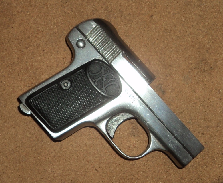

    Затворная рама. очистил от ржавчины и решил попробовать проварить, как всегда для разгону начал с простого. Надпись буду сохранять, от того и по всей раме оставлю не большую сыпь раковин. Портить пистолет они не будут, а на оборот предадут антуражности.
    В последствии ещё возможна работа над этой стороной, только уже после полной проварки следующей.

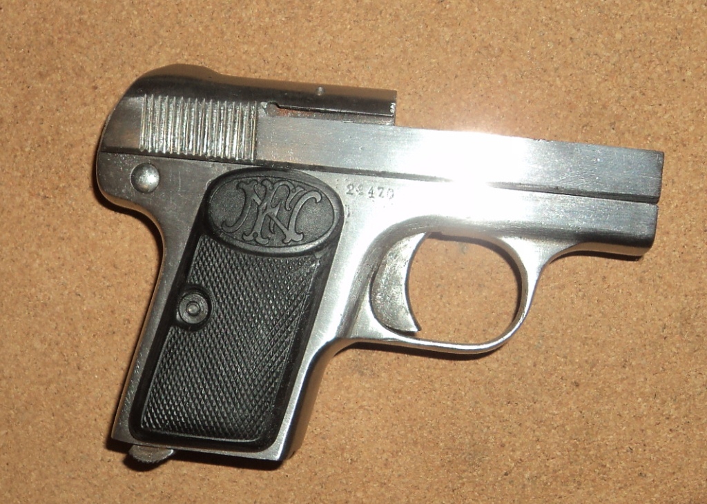

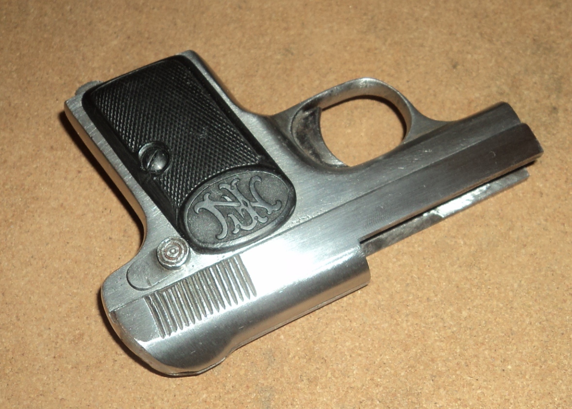

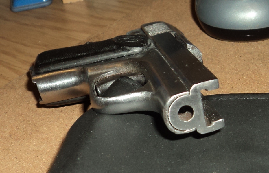

  19. Gromoff
    Gromoff General-leutnant
    77
    129
    12.074
    Все таки лишний раз убедился - перед тем как заняться вещицей, для полной разборки очень помогает проваривание в лимонной кислоте (беру как правило 3 пакетика по 20 гр на 600-700 мл воды) провариваю 30-40 минут - очень хорошо уходит из труднодоступных мест ржавчина, грязь, нагар и остатки старой смазки:smile_12:
    ... после данной процедуры предмет разбирается в штатном режиме без особого приложения нечеловеческой силы - особенно штифты, которые чаще всего после мучений в плане выбить приходилось высверливать:beer:
    kbaxaxa, Стрипа, Андрей3197 та 2 іншим подобається це.

  26. Gromoff
    77
    129
    12.074

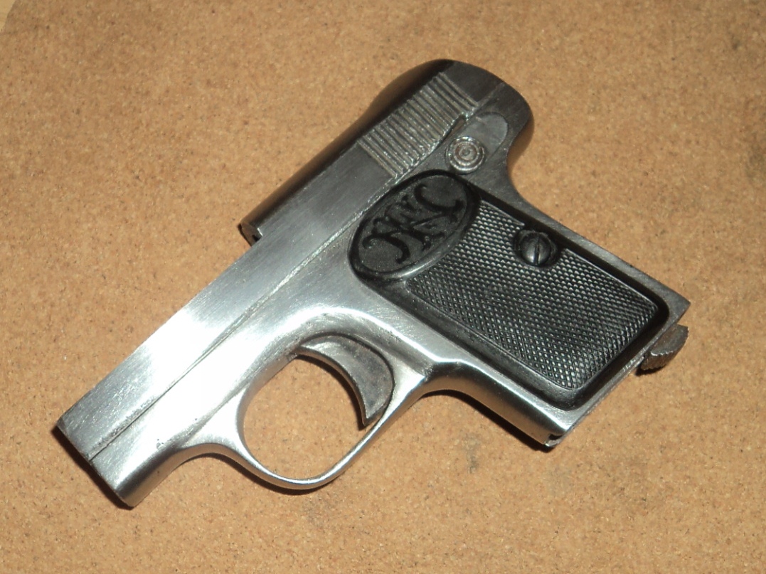

    для наглядности нашел немного фото:
    1. после обработки наждаком ...
    Стрипа, Весло, ArtBorsuk та 4 іншим подобається це.
