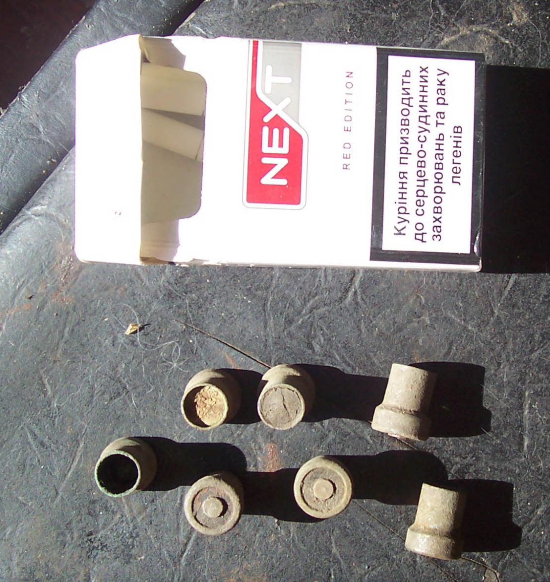

    Среди немецкого настрела с МП-40 попались такие пиропатрончики.
    Некоторые имеют красную маркировку.
    Диаметр нижней части 15 мм, длина 18мм, меньший диаметр 11,5 мм.
    Сверху заливка, потом картонный пыж и черный порох. Капсюль - под электровоспламенение. Материал гильзы похож на цинк.
    Кто знает, что это? Вернее от чего?

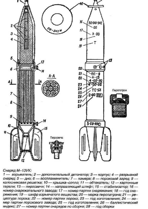

    Не знаю, что это чудо делало среди настрела от МП-40, но в танке Т-62 подобные пиропатроны используются для срабатывания системы ПАЗ (противоатомной защиты), и, если память не изменяет, такими же пиропатронами отстреливались флажки "Заражено" на бронеавтомобилях химической разведки.

    И такие же пиропатроны использовались на реактивный снарядах типа "катюша"

    Таки да. Вот нашел схемку. Это объясняет почему они лежали вперемешку с настрелом.
    Хотя думаю могли применяться и после войны, как написал Санек.

    И в снарядах "Катюши" были.
    И до сих пор используются. Есть разновидности по току срабатывания и заряду. Но геометрия одна и та же.

    А также катапуль. кресла К-36ДМ, и в пироголовках огнетушителей. Не Ковырять! Срабатывает исправно.

    Возможно пиропатрон ПП-9. У него диаметр-15,1мм и высота-19,3мм
