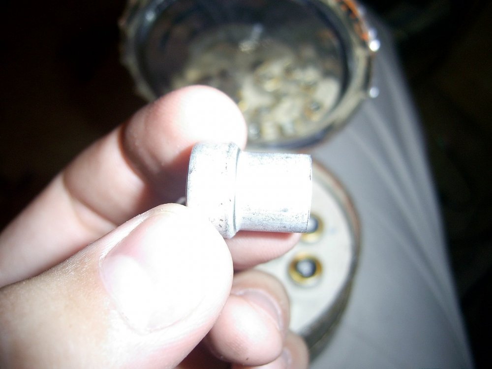

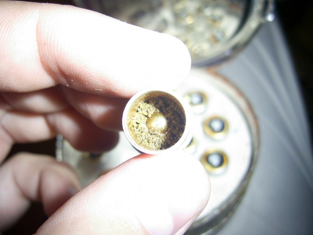

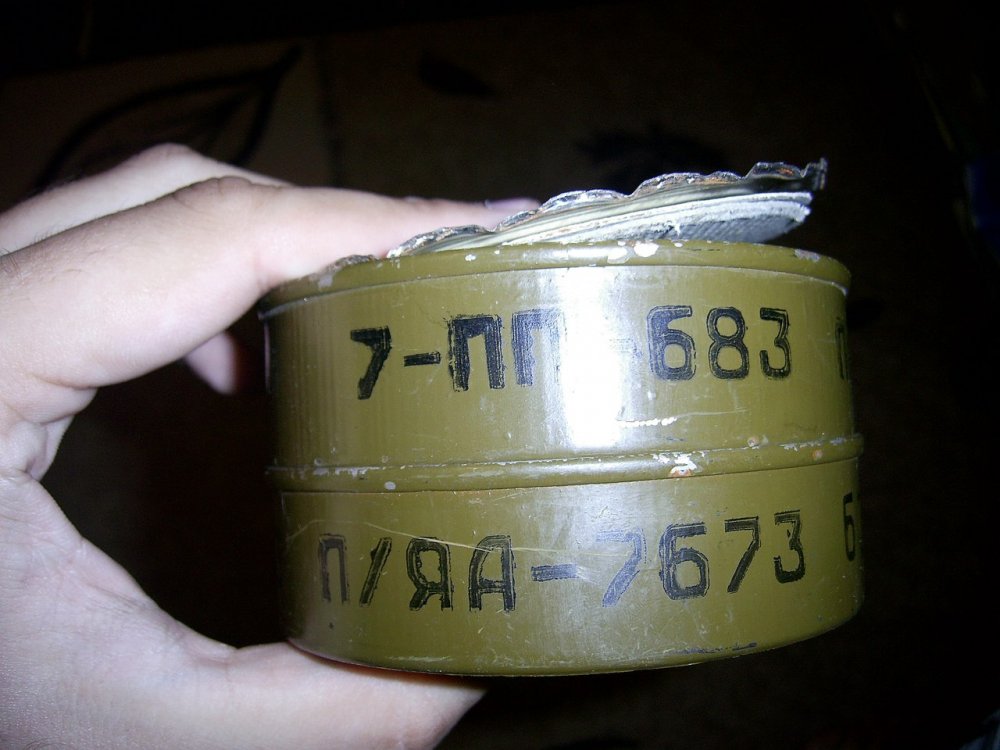

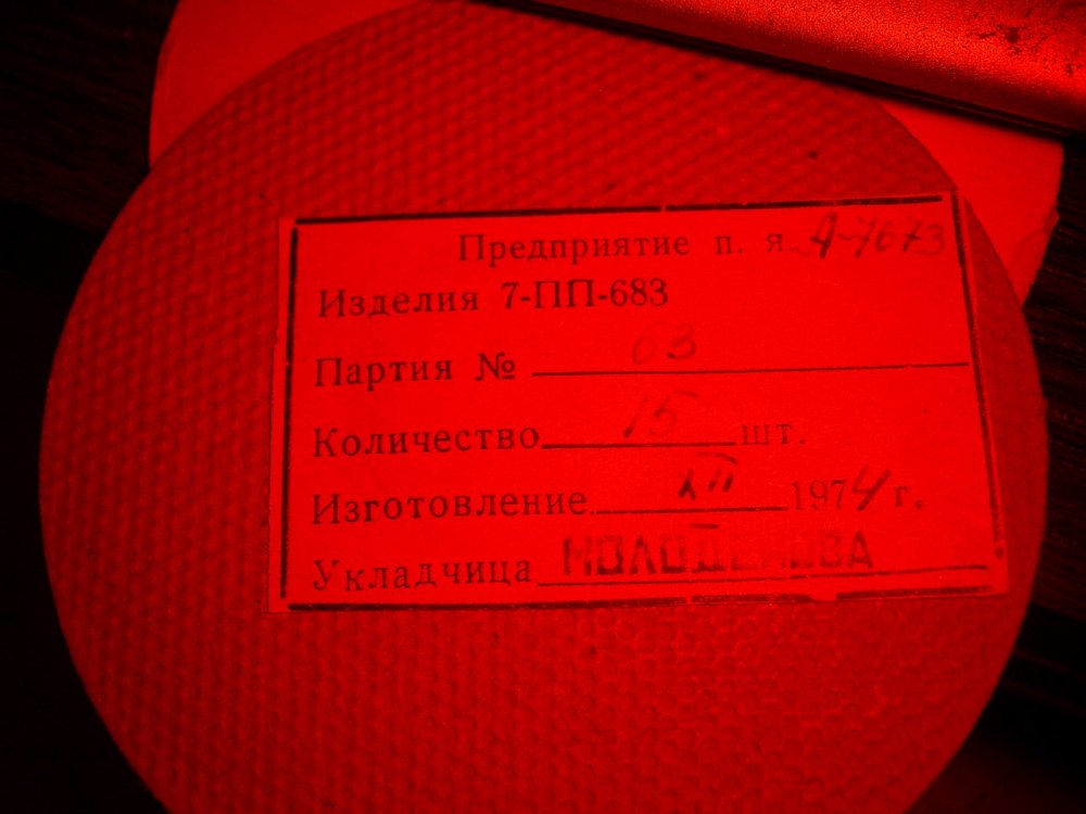

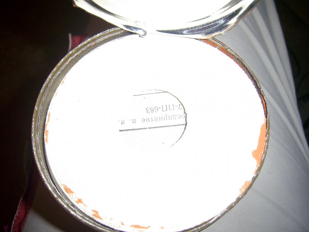

    Камераден всем привет. попали в руки 2 баночки шпрот:D
    одну открыл. картина на фото ниже
    интересует что это, с чем его едят, опасно ли, сколько вольт требуется для подрыва, сильно ли жахают и какова цена?
    и можно ли такое хранить дома?

    Опробовал , правда более 20 лет назад, во время службы. С сотоварищами, на кухне подключили провода, накрыли алюминиевой миской и подключили к заряженному конденсатору. Грохнуло громко, но терпимо,-соседи не сбежались:D. Миска ударилась в потолок, в ней самой заметная вмятина.
    Конденсатор заряжали от телефонного индуктора через диод. Можно было бы провода и напрямую в розетку, но тогда пробки точно перегорели бы.
    На какое напряжение они рассчитаны не знаю, но уверен, что от автомобильного аккумулятора все сработает замечательно.

    Напряжение срабатывания не менее 18В, но уверен ,
    что от АКБ тоже сработает, может с задержкой на пару секунд.

    А по ссылкам смотрели? Где-то была цена 200руб.(за штуку)

    ТТХ не загружу,формат не тот,но написано,что срабатывает от 7 в.+-1 в.

    ПП-3 7ПП-683 . цена-200руб
    Продам ПП-3 ( 7ПП-683 ) зав.уп. цинк по-200шт и по-400шт в упак ( В наличии-2000шт ) 1991г. цена-250руб за 1ед ...оптом-200руб

    Они,кстати,не только в системах пожаротушения идут. В машине РХМ для установки флажков "ЗАРАЖЕНО" на местности.

    Я ж за то и веду речь.Он забивает желтый флажок в грунт.Так что штучка довольно мощная.

    Перо патрон применялись у нас на машинах МТЛБ флажки в землю загоняли на учениях зону заражения обозначали служил в ВРХР.
