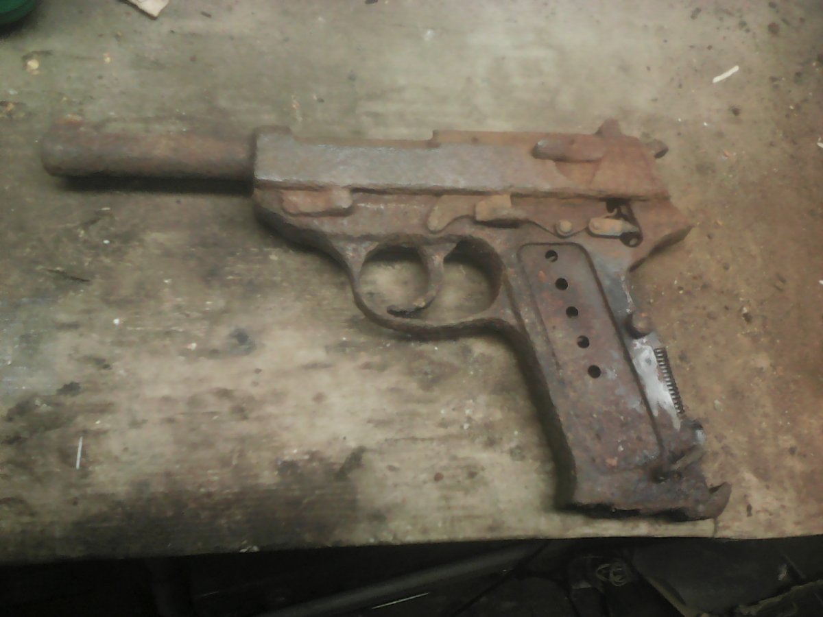

    Привіт, підскажіть, це так розумію вальтер? Як правильно його відмочити, дезактив щоб під схп де правильно робити? Ну і взагалі яка вартість в такому стані? Ну і що потрібно докупити до комплекту.

    P38,по ціні після деактивувати,згідно правил, повезло!!! Цікавий апарат!!!

    Он самый-Р-38.Для начала обработайте ВД-кой,расшевелите и попробуйте вынуть магазин.Следующий на очереди-затвор и проверка на наличие патрона в патроннике.Потом в соляру на недельку,а дальше-деактив...Оценка в самом конце ,после всех процедур в разделе:"Сколько стоит?".:beer:

    p-38:)

    находка(по состоянию)супер!Накладки оригинал не бери-цена кусается-и ни кого не удивиш.В любом охотмагазине закажи накладки на газовик или реплику на Р1-цена вопроса 150-200гр.Предмет не убивай бездумно-подойди к вопросу реставрации с пониманием и уважением к тому что имееш.С ув.удачи

    Да у Вас нормальный магазин, главное по уму вытянуть. Вообще если нет опыта, проверьте патронник на наличие патрона, сверлите три отверстия и продавайте.

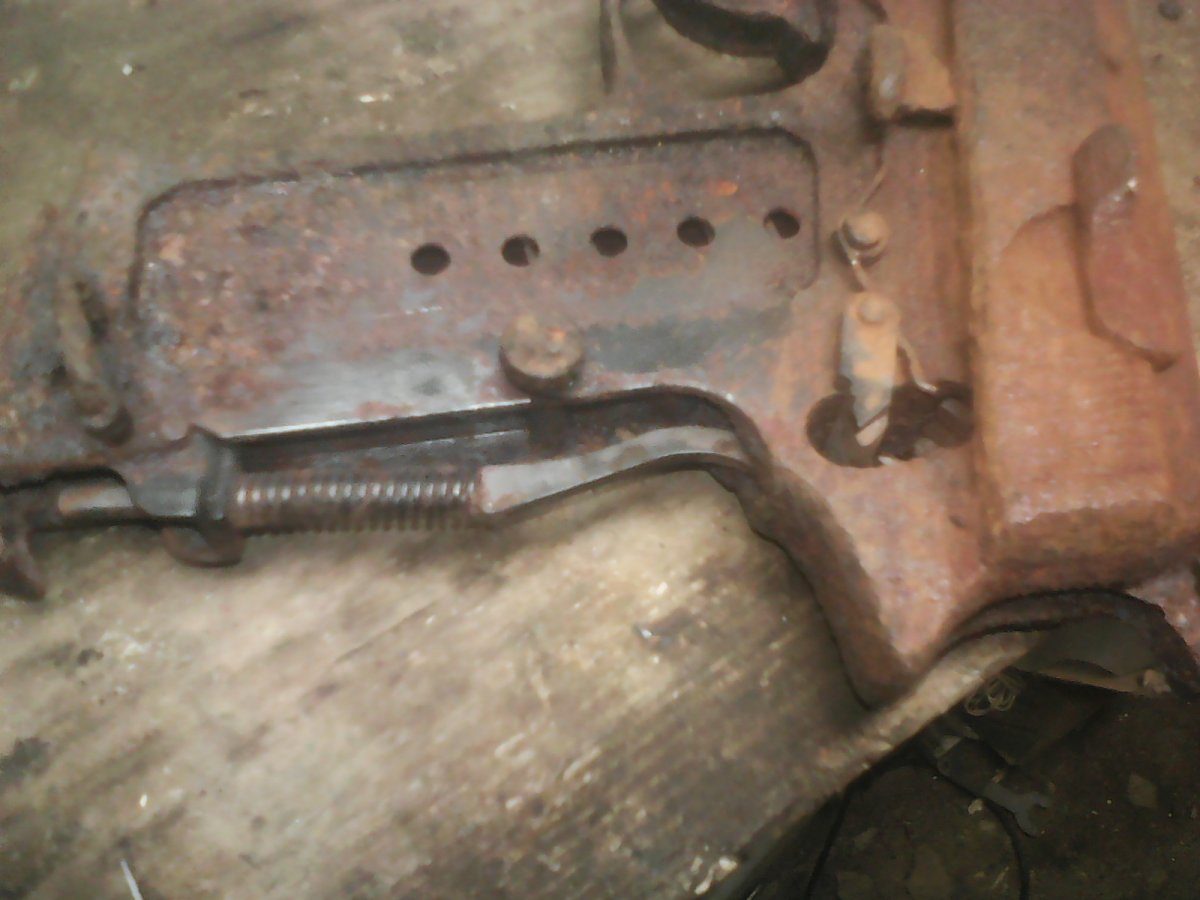

    Крышка магазина сгнила. Найти отдельно крышку проблематично. Складской магазин стоит 600-800грн. На пистолете имеется указатель патрона в патроннике. Поэтому определить наличие патрона не сложно. Отмачивайте и не спеша разбирайте. Что не понятно спрашивайте, что-бы не угробить пистолет. Если по уму разобрать, то возможно замены потребуют только пружины, да и то не все.
