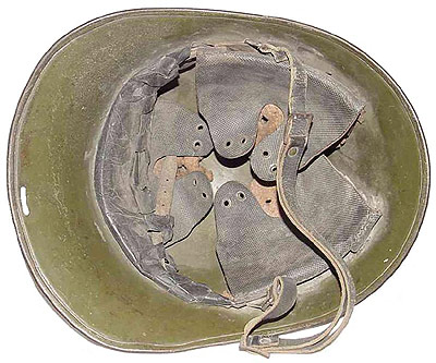

    а щодо яремного ремінця, як то видав перекладач, то на цьому ресурсі сказано, що він з двох частин, коротша 15, довша 60 см (щоб через задній проріз кріпився на рюкзак), ширина 1,5 см.
    [​IMG] [​IMG]
    Але тепер постає питання для чого та пряжка як на 2 фото? і як воно все зачіпалося докупи.

    Не забывайте что вы реставрируете румына, а не просто голландца ....а тут есть определённые нюансы - например у меня большие сомнения насчёт длины подбородочного ремня в 60 и даже в 50см - наверняка румыны укорачивали его в промышленных масштабах. Пряжка в последнем посте на первом фото явно "пакемонская".

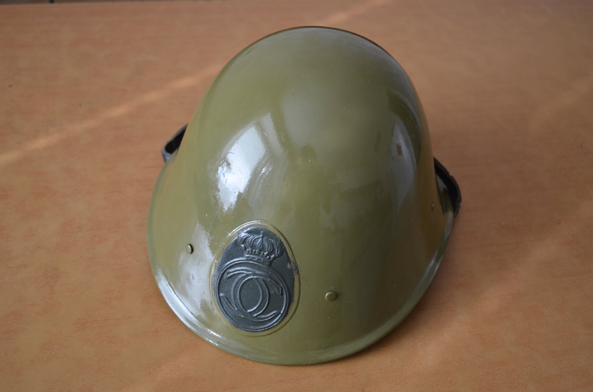

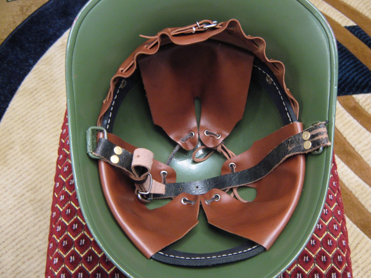

    Довго рився у мережі, і вирішив робити підшоломник і ремінець як тут
    теоретично довжина готового ремінця, у стані коли дві пряжки зведені в нижньому положенні разом, має бути в загальному 40 см. від того і буду відштовхуватись. якраз знайшовся підходящий шматок шкіри.
    663 та фандик подобається це.
  14. Kamerad Borman
    Kamerad Borman Feldwebel
    21
    53
    320
    Тернополь,Украина

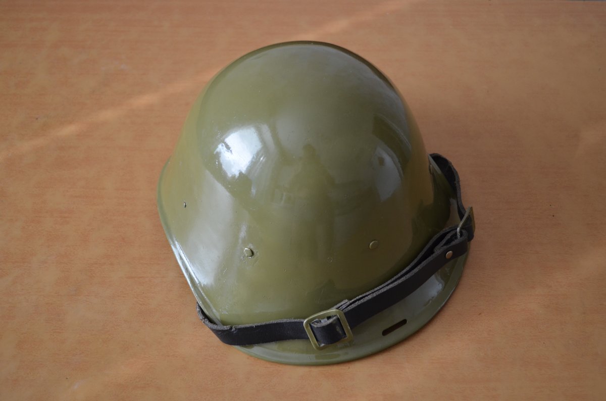

    довго відкладав цю роботу у довгий ящик, та нарешті закінчив. пішоломник на 5 одежних заклепках, з коричневою фетровою підкладкою, по ширині пелюсток. пелючтки і клапан з дермантину, обруч з коричневої шкіри.
    найважче бло на рідні заклепки вух ремінця встановити обруч, 2 години зайняло
    663 та Okrygenec1942 подобається це.
  15. 663
    663 ✠ Moderator
    17
    7.582
    Україна.
    Ще потрібно попрацювати над фарбою, надто блистить. А в основному попрацювали не погано. Яку фарбу використовували ?.
    D-day та Рихард подобається це.
  16. Kamerad Borman
    21
    53
    320
    Тернополь,Украина
    колись надибав на порівняння, що 4бо сш39 ідентичний мадярам м37 і румунам м34. от і знайшов під час ротацій в ато масляний 4бо, окрасив ним мадяра, потім друг, такий же атошник, в биту маляр, зняв з каски сканером колір і намішав такої ж фарби літру, от нею і фарбував.

    доречі про блиск, фарбовано велюровим валиком, не пульверизатором, яким ще не розжився, при тому фактура рівна)

    В целом получилось неплохо. Однако, конечно есть масса недостатков:
    1. Про глянцевую поверхность камрад 663 уже писал, мне также не очень нравится цвет -похоже на светлый хаки, у румын был все же не хаки - а зелёный...хотя не исключаю что после матирования цвет окажется очень даже тот ;
    2. Подбородочный ремень - непонятного происхождения (?);
    3. Все пряжки на румынских шлемах были неокрашенными.

    Ремінець як у фото з поста #12, а фарбовані пряжки бачив на кількох фото, в мережі. постараюсь знайти

    Теперь ясно. Это ремешок - ремонтный вариант, скорее всего послевойна, пряжки также окрашивались после войны (зачастую не специально, а вместе с перекрашиванием всего шлема) - румыны эти шлемы юзали вплоть до 70-х годов прошлого века.

    а на вашу думку найбільш правильний варіант ремінця мав би бути який? ніколи не пізно поміняти)
  22. Рихард
    Рихард Oberstleutnant
    5.187
    Одесса, Украина
    В этой теме заводской подбородочник в #10 - самое то. Поменять конечно всегда можно.

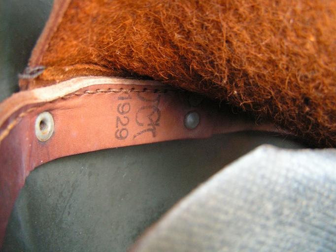

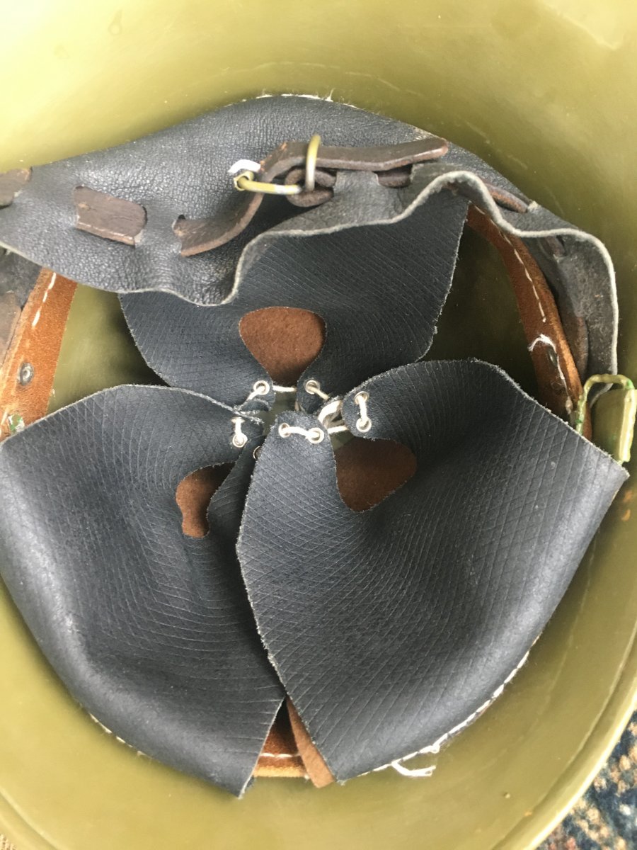

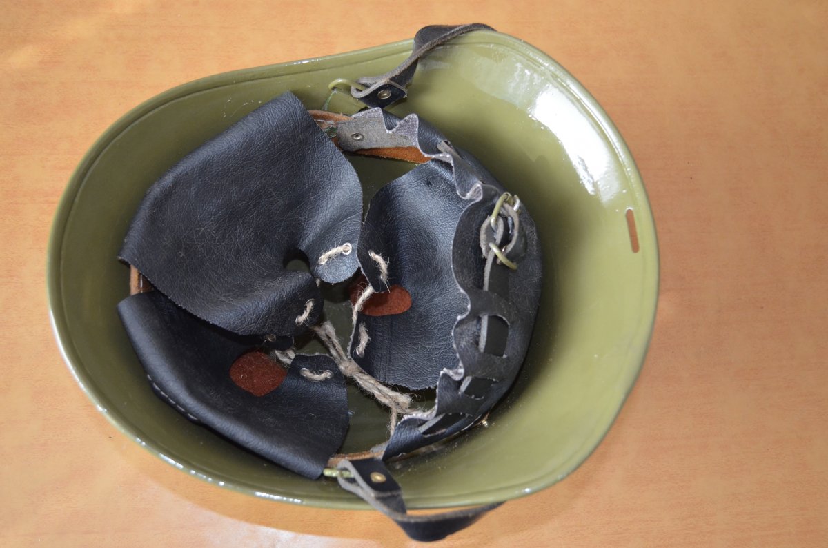

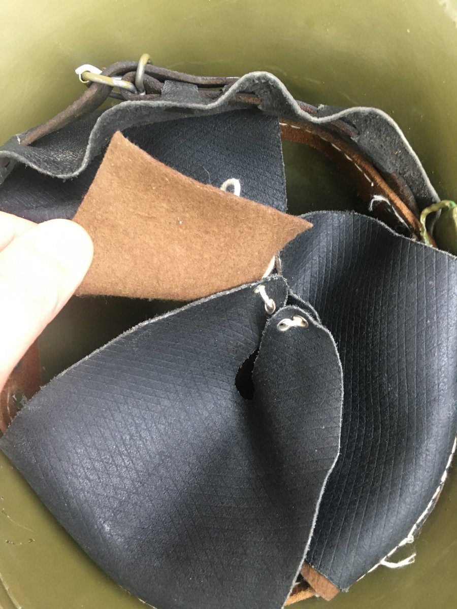

    підніму стару тему по не менш старому проекту, який рухається до завершення. підщоломник кілька разів перероблявся, старався зробити тиснення в клітинку на пелюстках, підшив фетр підходящої товщини і кольору. На черзі ремінець, проте - питання до шановного товариства:
    які чорнильні штампи ставилися на дану каску? знайшов такі варіанти, коли по другому зрозуміло, то по першому якісних фото не знайшов більше((

    Ну власне і сам підшоломник. Пробував на шкірі відтворити тиснення, та клітинка вийшла завелика.

    Ну получилось такое.....“близько до тексту”.....вообще воспроизвести румынский подшлем гораздо сложнее чем немецкий например, одно теснение чего стоит.

    Розміри частин підшоломника, витримані як в кресленнях, що вже тут на форумі обговорювались. Плюс ще для достовірності перелопатив велику кількість світлин з інтернету.
