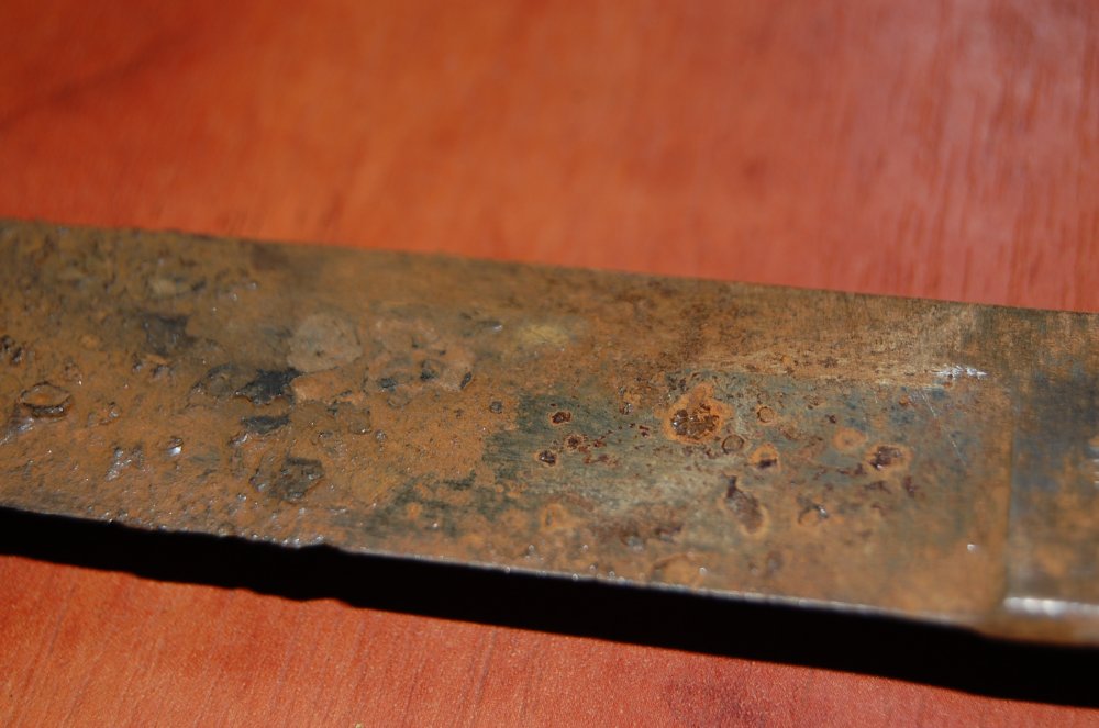

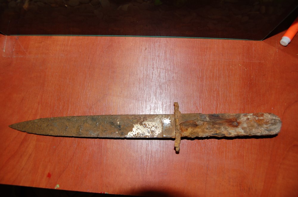

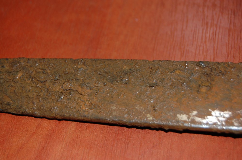

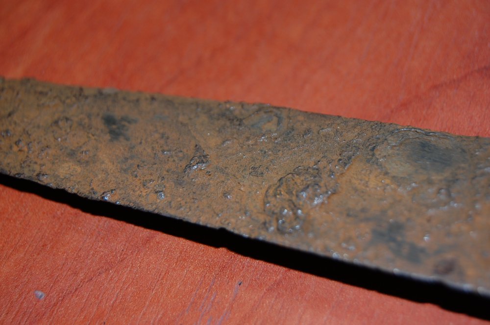

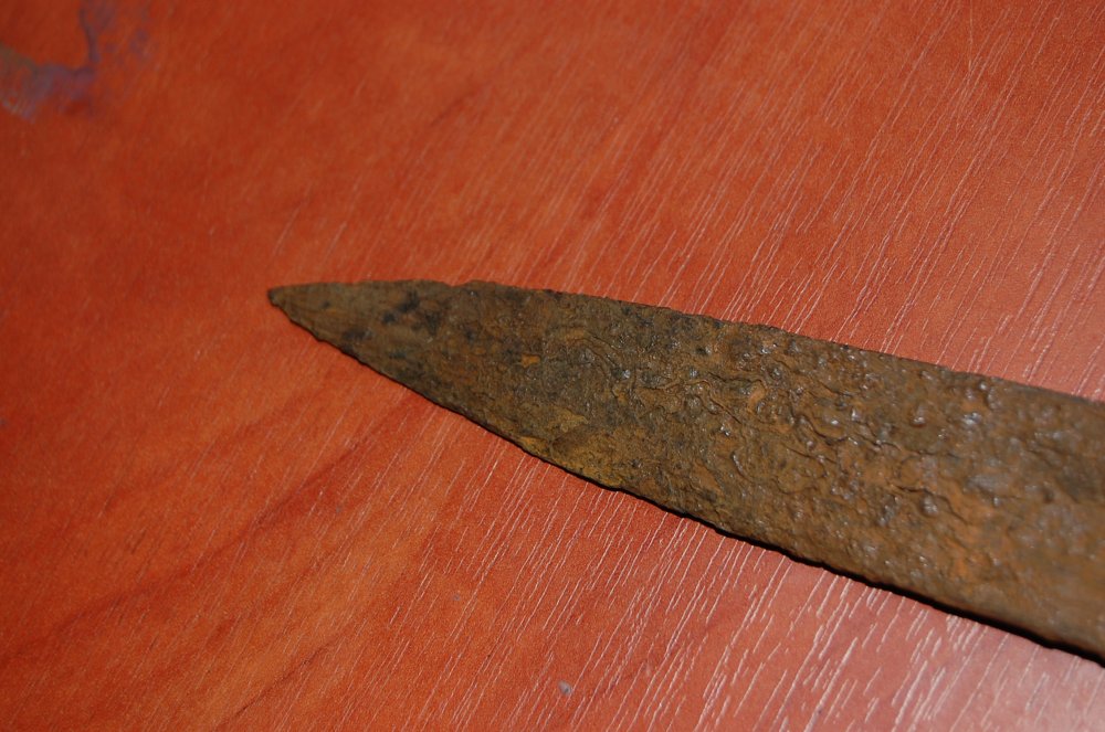

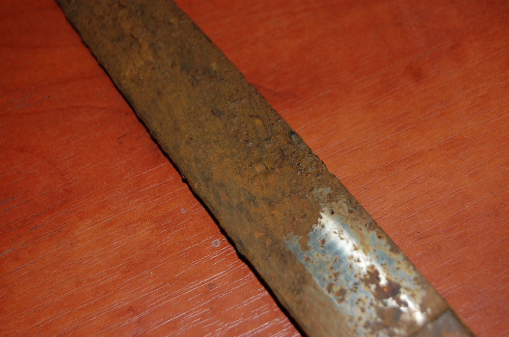

    Попався такий окопник.
    Був в ножнах. Однак це йому не допомогло і вода потрапила в середину.
    Підкажіть який найкращий спосіб в чистці даного екземпляра. поки що відмочую в дистиляті.
    Дякую.

    А він не пошкодить лезо? не наробить раковин? Я думав механічна розчистка.

    после электролиза у Вас возникнет желание его закопать обратно:( ... аккуратная механическая очистка (на деревянный брусок наждачная бумага, что бы нормально вывести плоскости лезвия) ... после чистки слегка подворонить и консервация ружейным маслом ... все равно таким как он был раньше он не станет, а с поставленными новодельными накладками рукоятки (которые после постановки тоже желательно состарить) приобретет уже не такой унылый вид:smile_12:

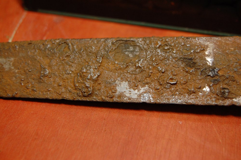

    Если однозначно чистить - то электролиз, потом мет. щетка(можно на болгарке), потом немного лимонной кислотой или уксусом, дельше смотреть по результату. Раковины останутся однозначно, но можно завороноить, или в масле проварить. Можно после чистки чуть полирнуть, и тоже воронить. Если раковины большие- то можно полуавтоматом, потом шлифовать. Но от ржавчины нужно однозначно избавляться.
    Если просто его выровнять, то как советует Gromoff, отшлифовать прям по ржавчине наждачкой или наждачным бумажным кругом на болгарке, счистить поверхностную ржавчину, и выровнять ее с металлом, и проварить в масле. Но в таком состоянии металл все равно будет ржаветь и отслаиваться ржавчина.
    Вот образцы чистки.
    Итальянец - полная чистка и купание в преобразователе ржавчины, НР - второй вариант чистки (проварка в масле)

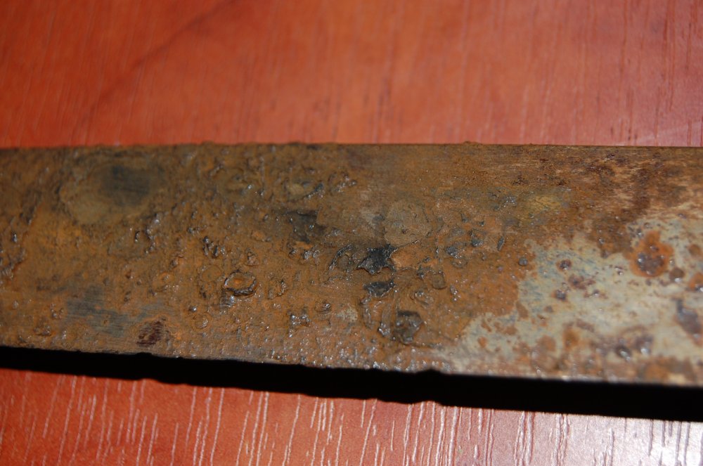

    Хорошо, но все таки перед электролизом я бы все же механически очистил лезвие дабы видеть уже что и где вылезет после электролиза, может все будет не так уж и печально.... по крайней мере по фото я вижу что в одном месте будет весьма немаленькая каверна.

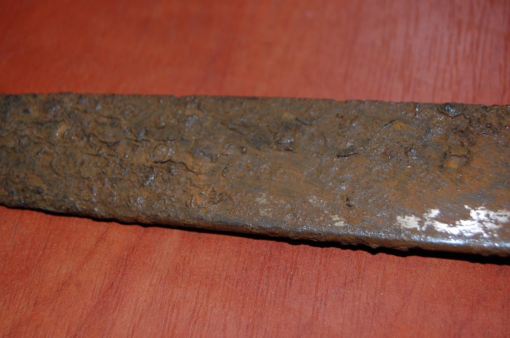

    кстати у камрада видел такой же окопник после электролиза - внешний вид вызывает чувство отвращения - весь в мелких рытвинах, оспинах и кавернах - и механически не уберешь - т.к. по толщине станет как дешевый китайский кухонный нож, и сваркой задолбаешся наплавлять и обрабатывать:smile_11: ... короче, не окопник получился, а одно расстройство кишечника:confused:

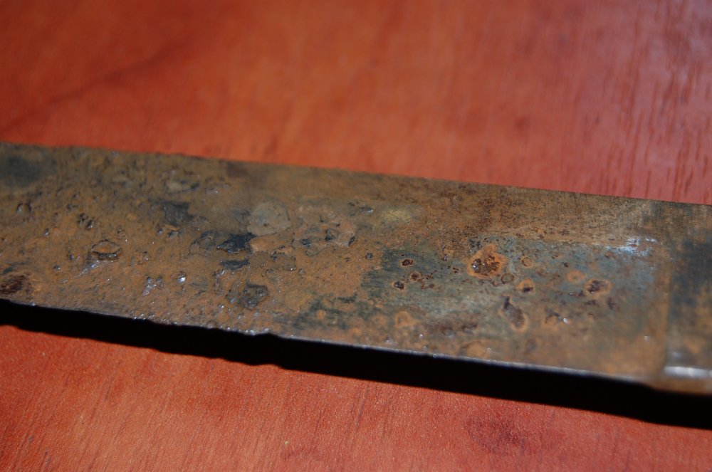

    Дякую всім за висловлені думки. Схиляюсь все таки до механічної розчистки. Якщо візьмусь за роботу - виставлю фото.
