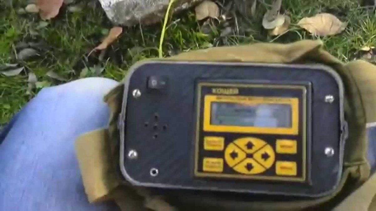

    Советую 5 ИМ с рамой 1.5-2 м.Настройки намного шире чем в аппаратах с "Молниями".
    Мозги выглядят примерно так как на фото,параметры в сети.

    хах, питань нема...а як цей
    Металлоискатель Кощей 20 М с катушкой Nel Hunter

    Топікстартеру відповів у приват. У його технічне завдання цілком впишеться "Варіант 5И-02" з метровою рамою. Каску зачепить десь на 1,7. Залізо від трьохи навіть глибше - імпульсники "люблять" довгі цілі. Якщо потрібні менші катушки - можна намотати самостійно, я підкажу як, а профіль на верховки зашитий в усіх "Варіантах".
