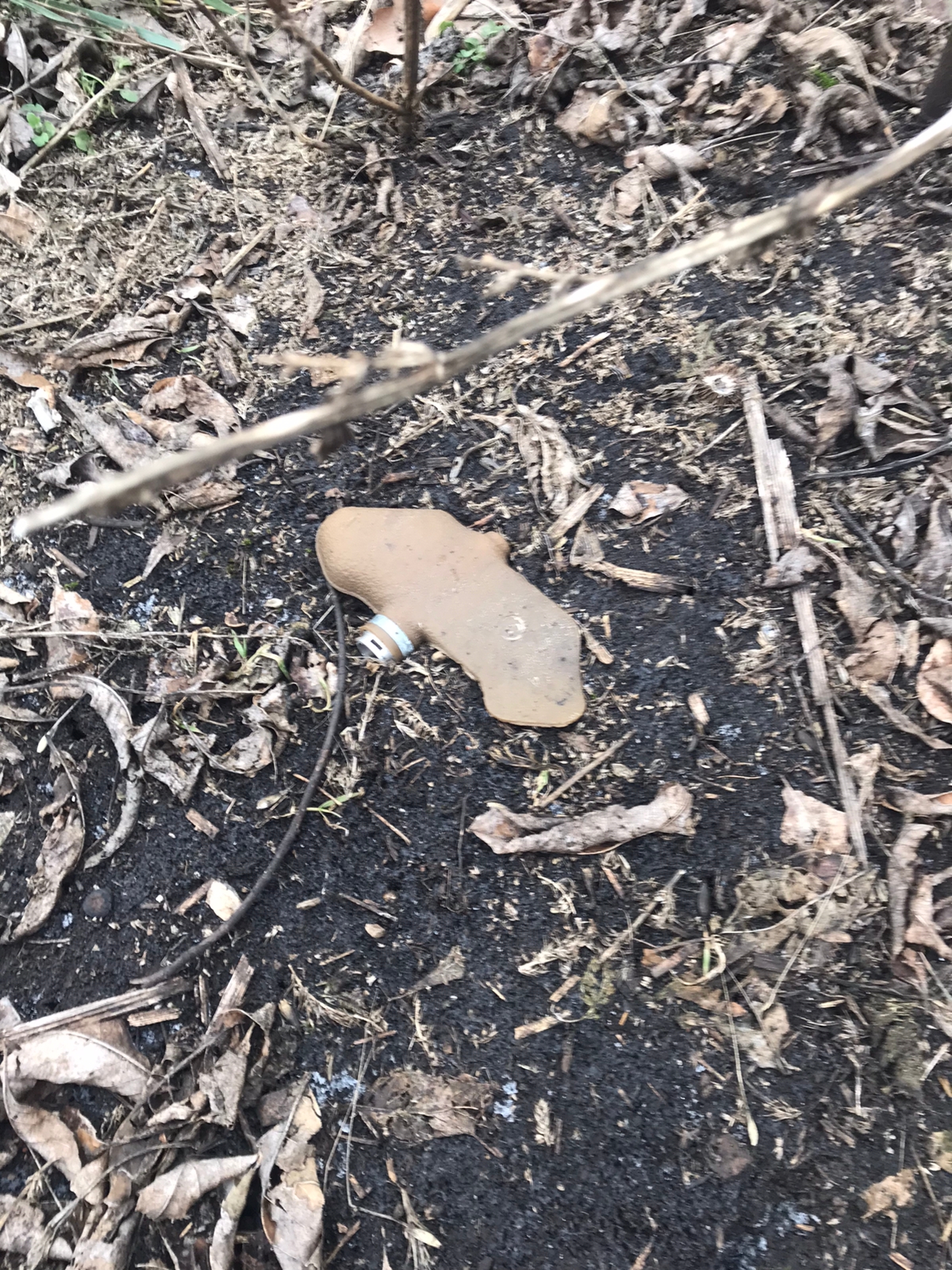

  5. Rayceff
    Rayceff Major
    173
    306
    2.893
    Украина Центр
    Такого цвета встретил впервые.
    WERWOLFE, arez0609, shmayks та 5 іншим подобається це.

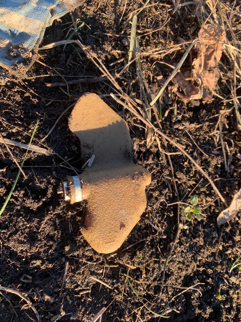

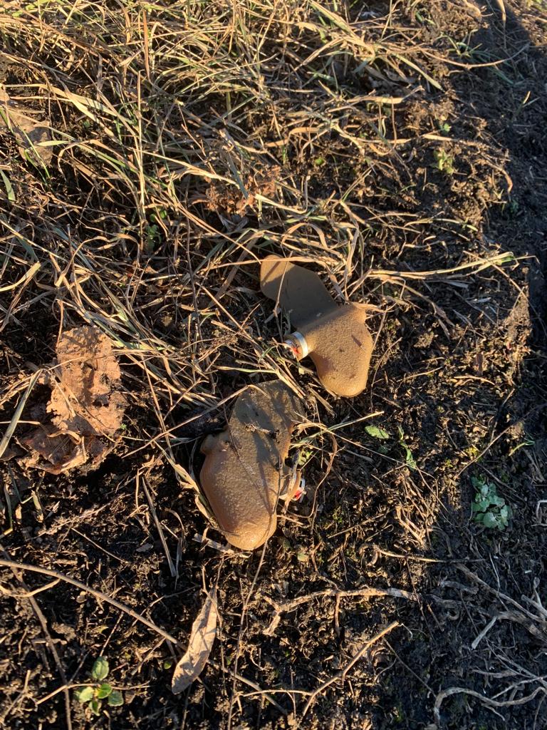

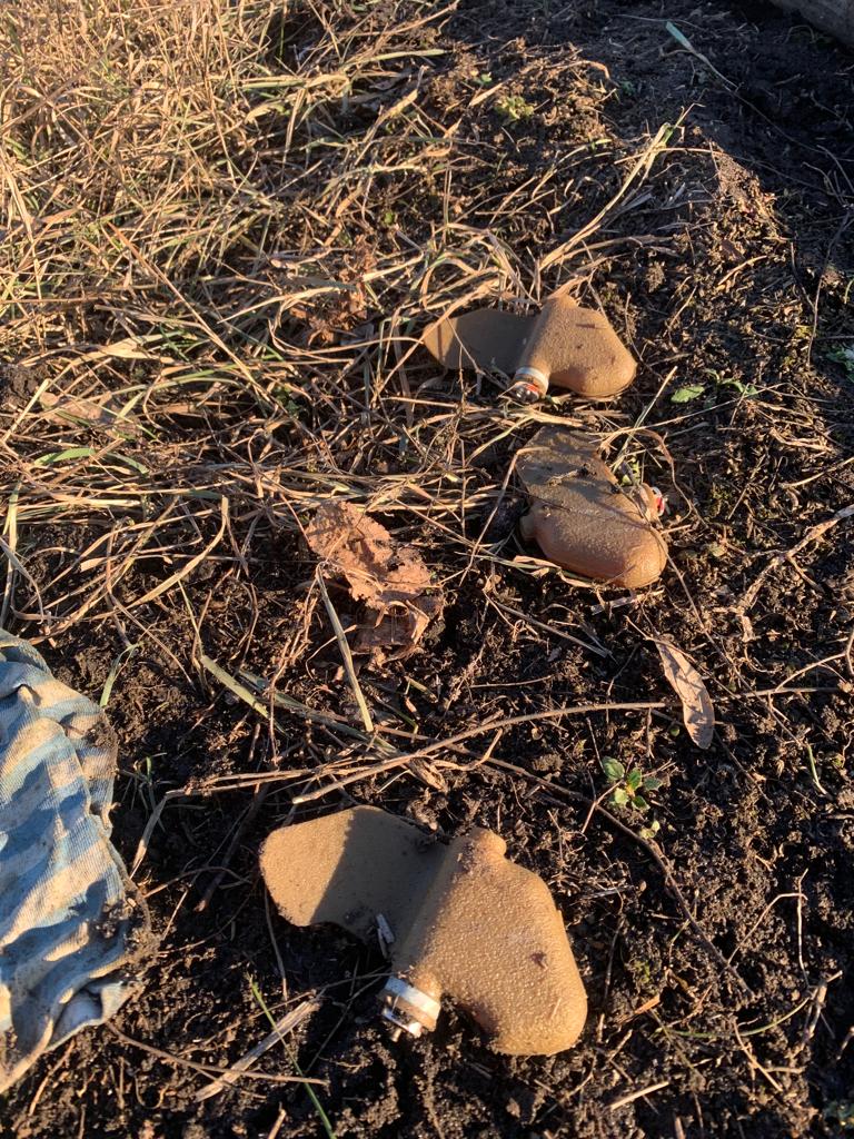

    Через два дня поехали на участок рядом. Территорию (низкая прошлогодняя трава) накануне прошли втроем и визуально обследовали. Ходили и вдоль поперек)) Результат - ЗИЛ техничка при подъезде наезжает на этот пидарподарок. Взрыв громкий, колесо - целое, следов никаких. На земле остатки, как будто взорвалась петарда. Такие же характерные следы.
    Обследовали территорию более детально. Результат - еще пять штук. На площади 50 на 30 метров. Палочками типа рогаток за узкие лепестки стянули их в одно место и начали "экспериментировать". Первое - на все них стояла буква "С", то есть самоликвидирующиеся. Однако прошло уже месяца четыре, а не 40 заявленных часов и ни фига. Второе - умники пишут, что радиус разлета осколков (металлических частей взрывателя и т.п.) не превышает 1.5 м. Ага.... Летело гораздо дальше. Потому обезвреживать их нужно только в очках.

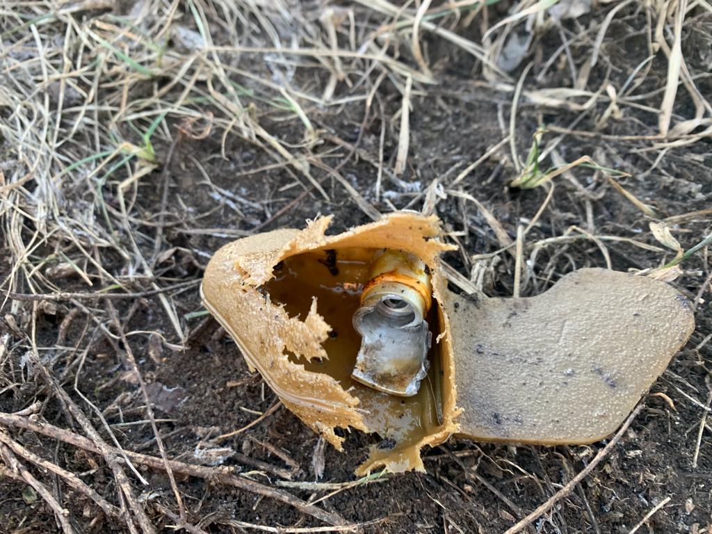

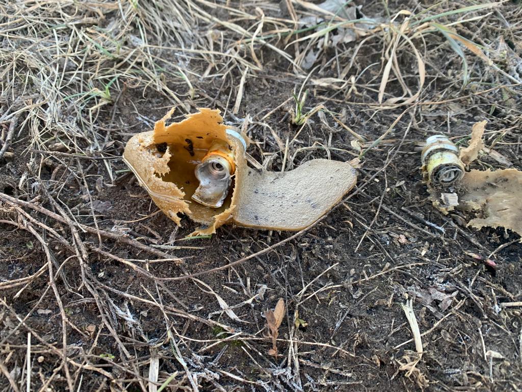

    Обезвреживали расстреливая из ПМ и М4. Хлопок громкий, но не как в видео. Может - из-за возраста.
    Одну прострелили. Взрыва не было, ВВ вытекло. На то, что осталось бросили бревно. Раза с пятого сработала. Характерная искра и хлопок.

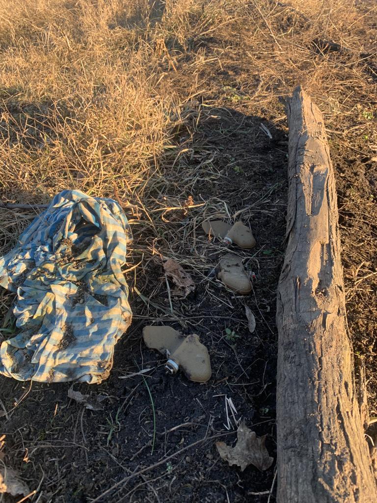

  9. Rayceff
    Rayceff Major
    173
    306
    2.893
    Украина Центр

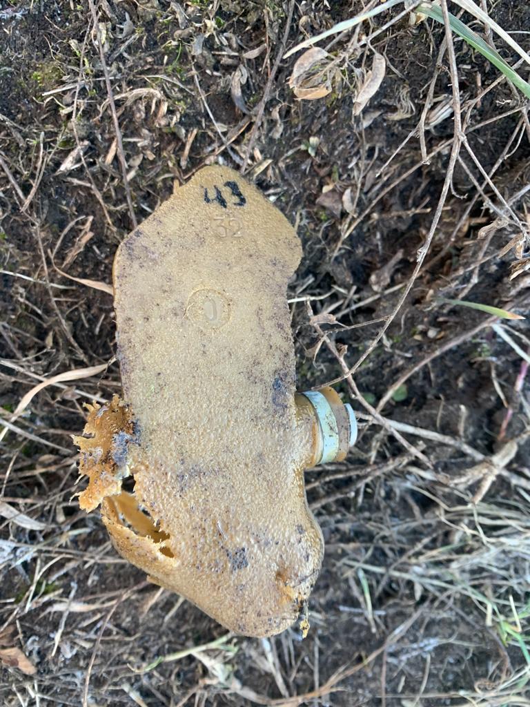

    692FF290-C973-4022-A055-0CA615ECF750.jpeg A3F59B22-668D-4B14-9069-06A5C9018BBD.jpeg C182D9EE-E7C0-425B-B51A-7E6F4B1DE516.jpeg 5209D64D-F45A-4B88-84B9-64B81A24EB94.jpeg 643CF6AB-E638-48C9-9AB3-E1FDA9F1C6FE.jpeg 6FC6D6A4-D7F2-4721-AFEF-9038344C1607.jpeg 554A2372-5DCD-40C8-BA93-FF6B99BFD0D2.jpeg A79F5F3D-337E-4530-8532-2C9B1B9C76C6.jpeg 8D6D4962-288F-4579-86A1-6EA4A94F1189.jpeg 9F9AF90D-980E-48EB-9E06-27CC8E635BB4.jpeg
    Hetzer 88, WERWOLFE, Hirurg ss та 18 іншим подобається це.
  10. Rayceff
    Rayceff Major
    173
    306
    2.893
    Украина Центр
    Которая относительно целая на фото - ликвидировали из ПМ. Остатки на фото рядом - простреленная, без ВВ и ликвидированная бревном)
    Хотелось бы услышать мнения тех, кто сталкивался с этой заразой воочию и обезвреживал их.

    Это не ПФМ. Это их какой то аналог.
    Или оригинал, с которого советы их слепили
    Unnamed Player, Moonlite, shmayks та ще 1-му подобається це.
