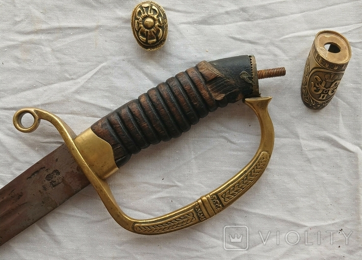

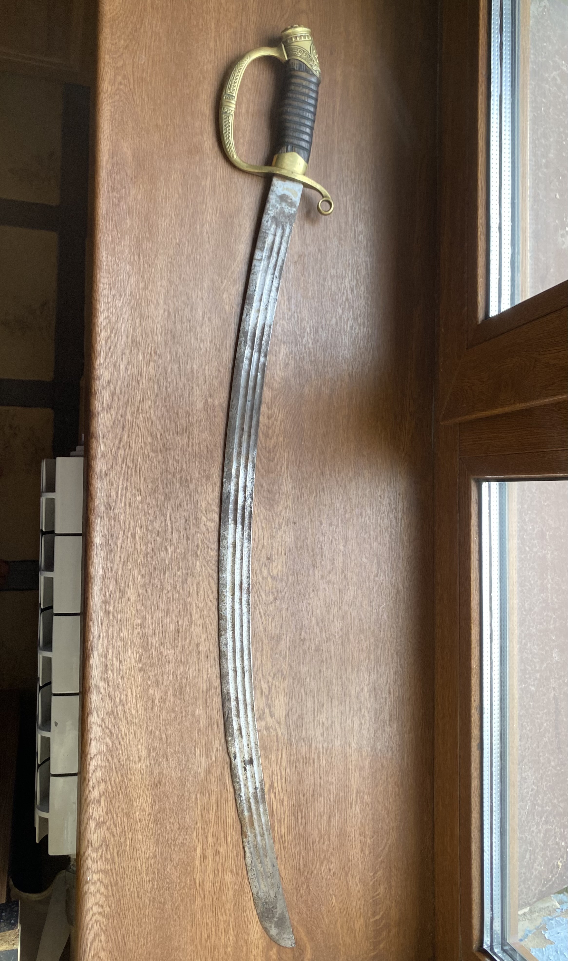

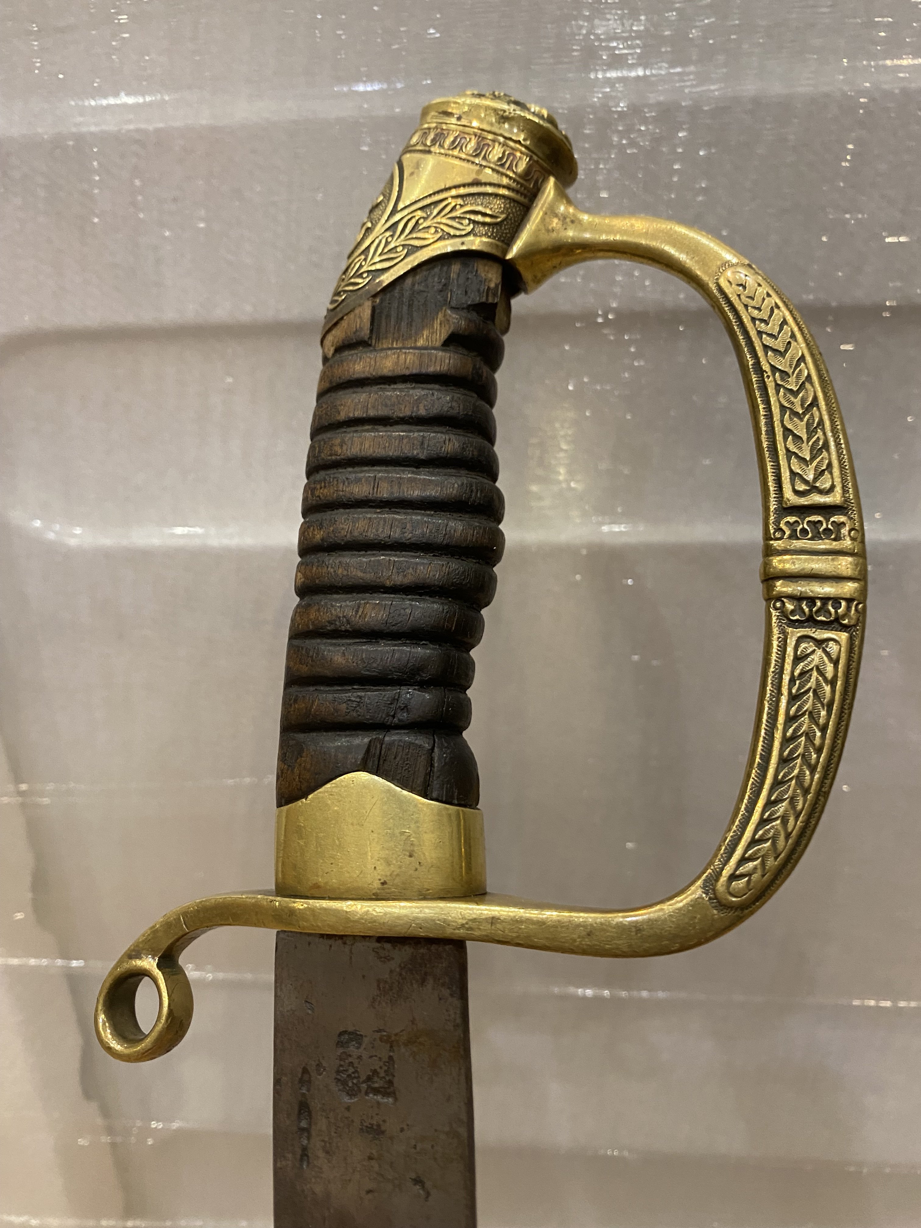

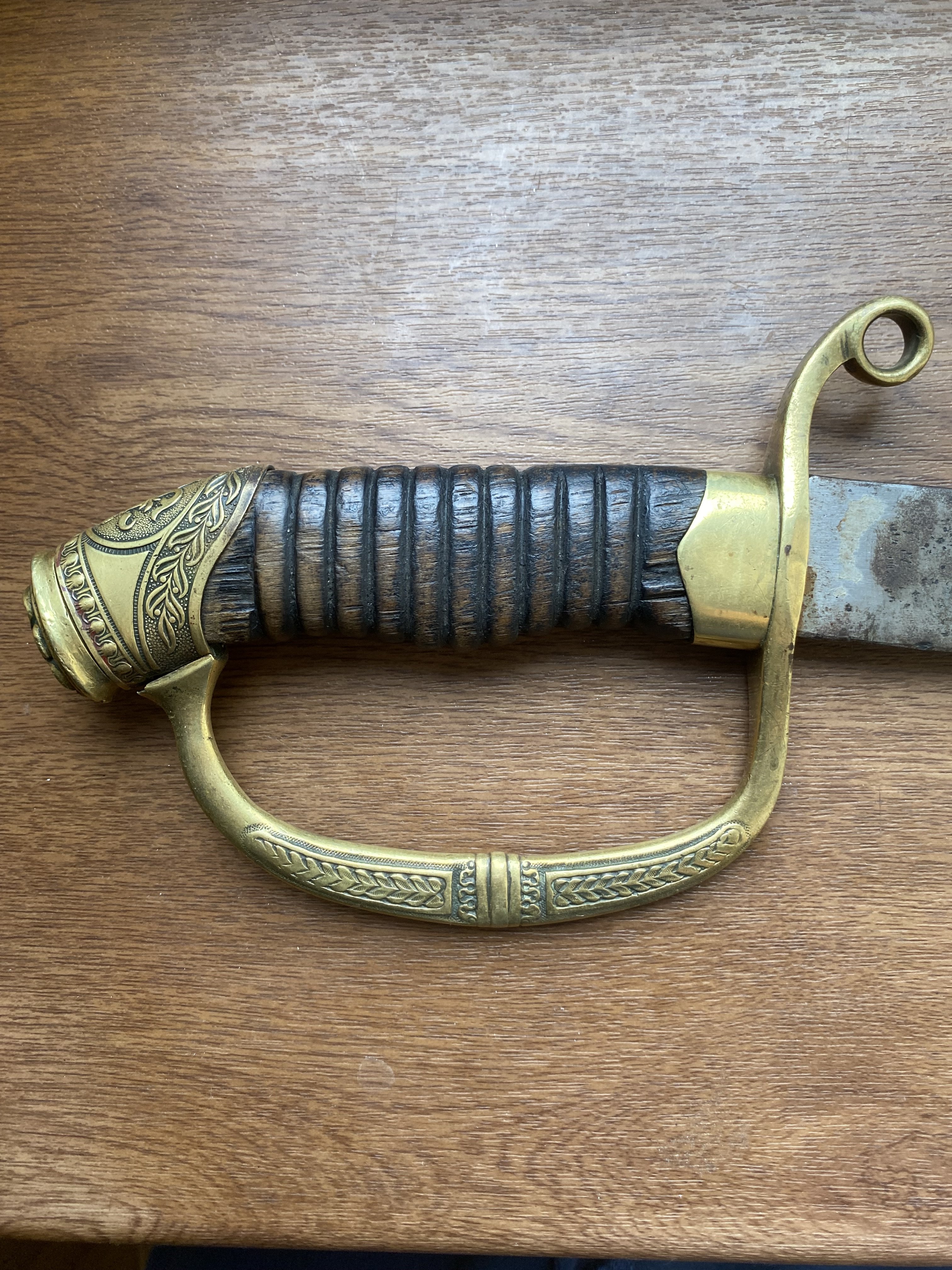

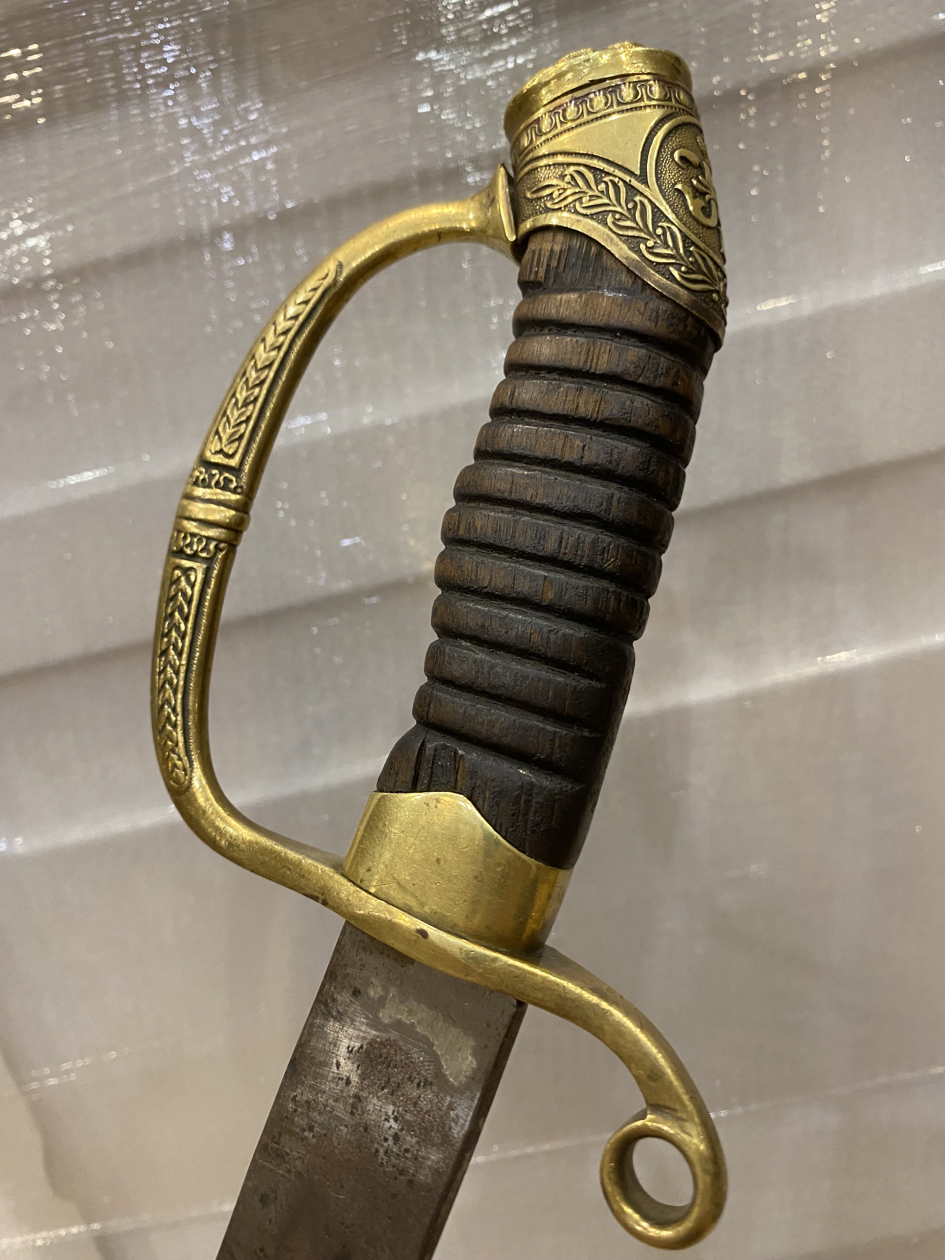

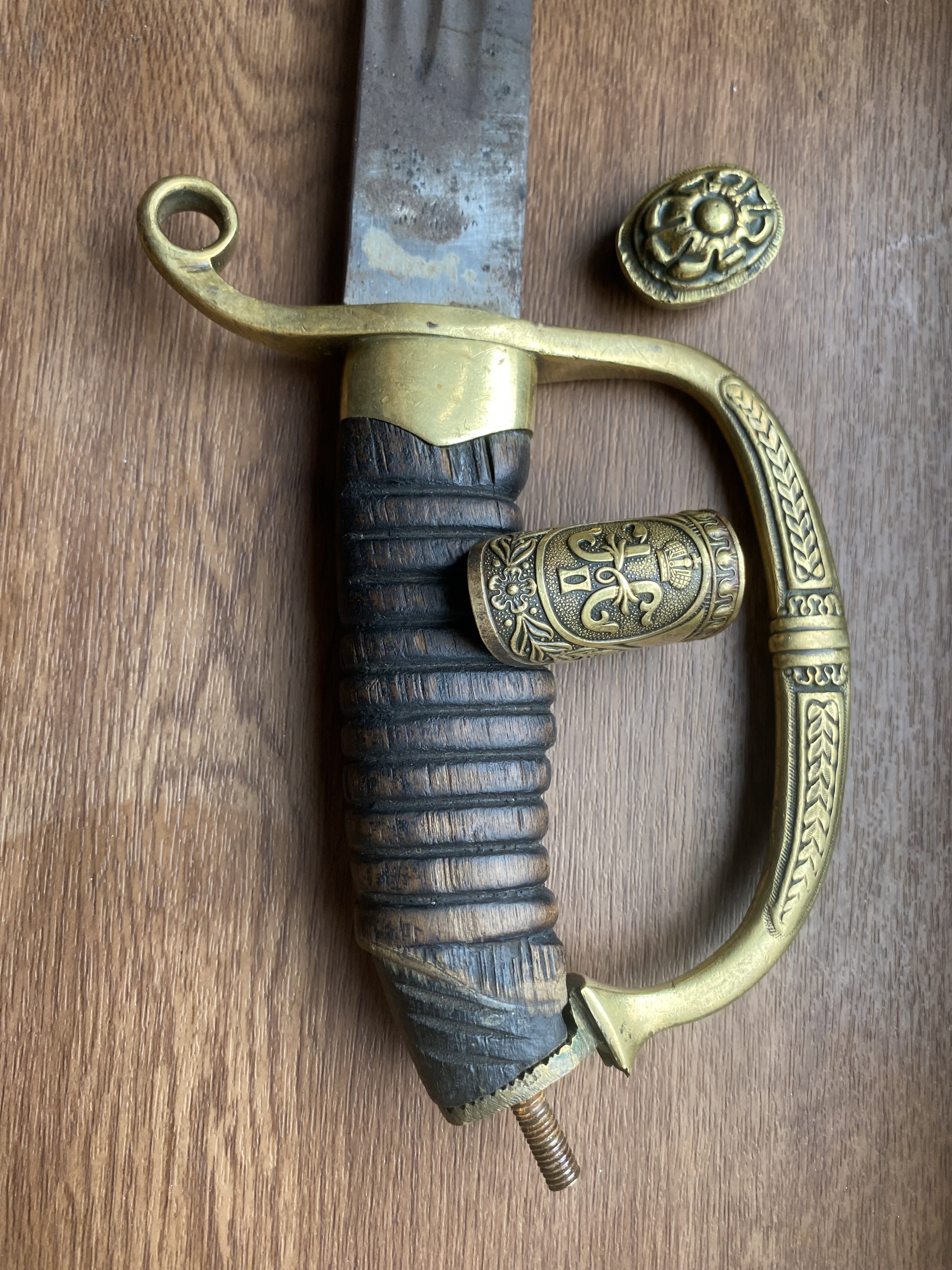

    Здравствуйте! Прошу высказать мнения о производителе эфеса. С клинком, кажется, определились - Wkc. Также интересует оценка, тема в соседнем разделе: https://reibert.info/threads/shashka-dragunskaja-oficerskaja.1496837/

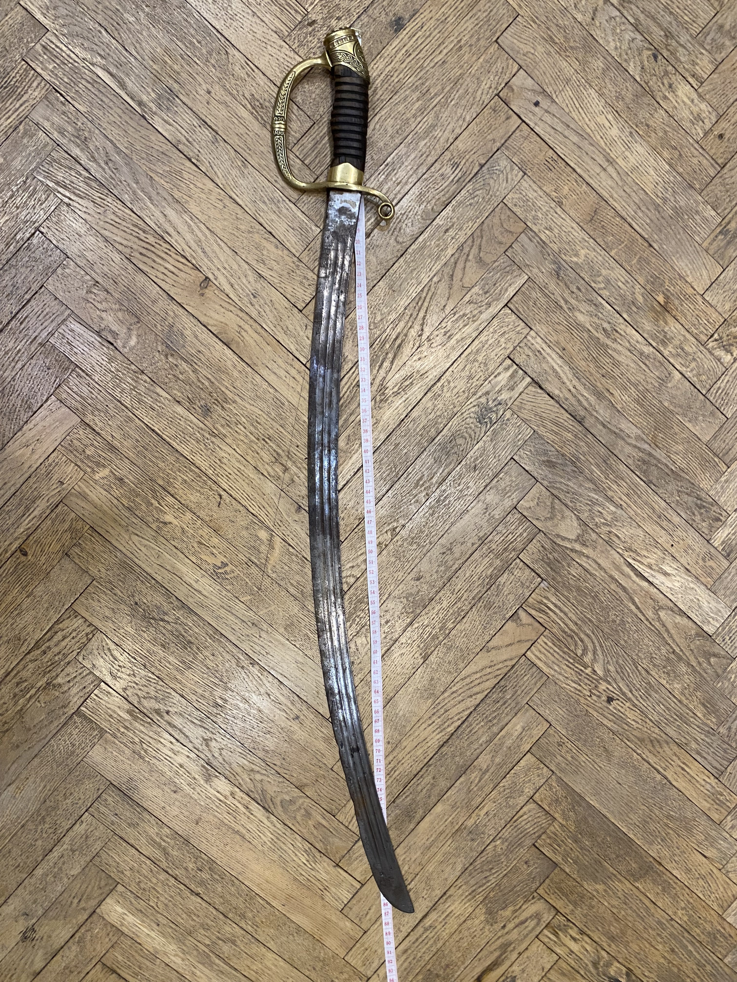

    Общая длина 87 см
    Нашёл фото в разобранном виде.

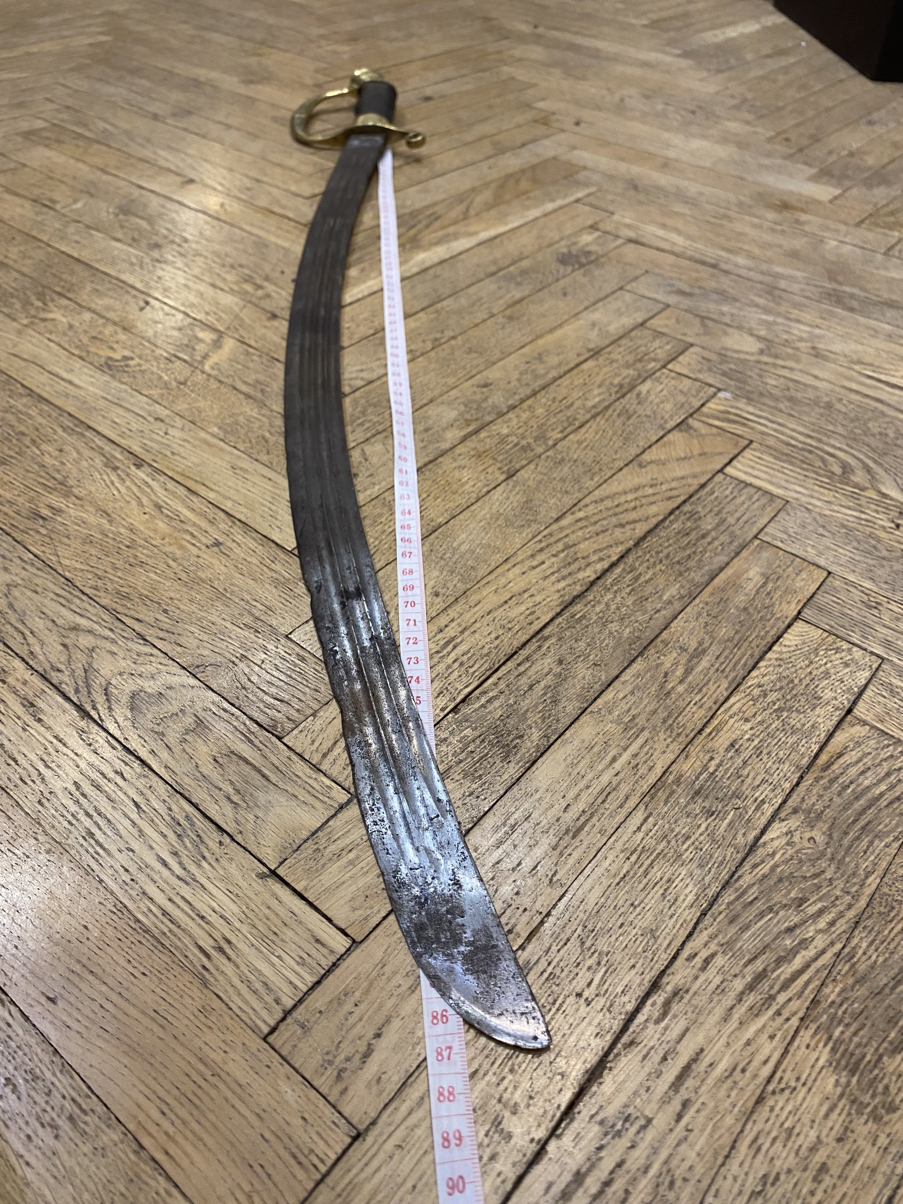

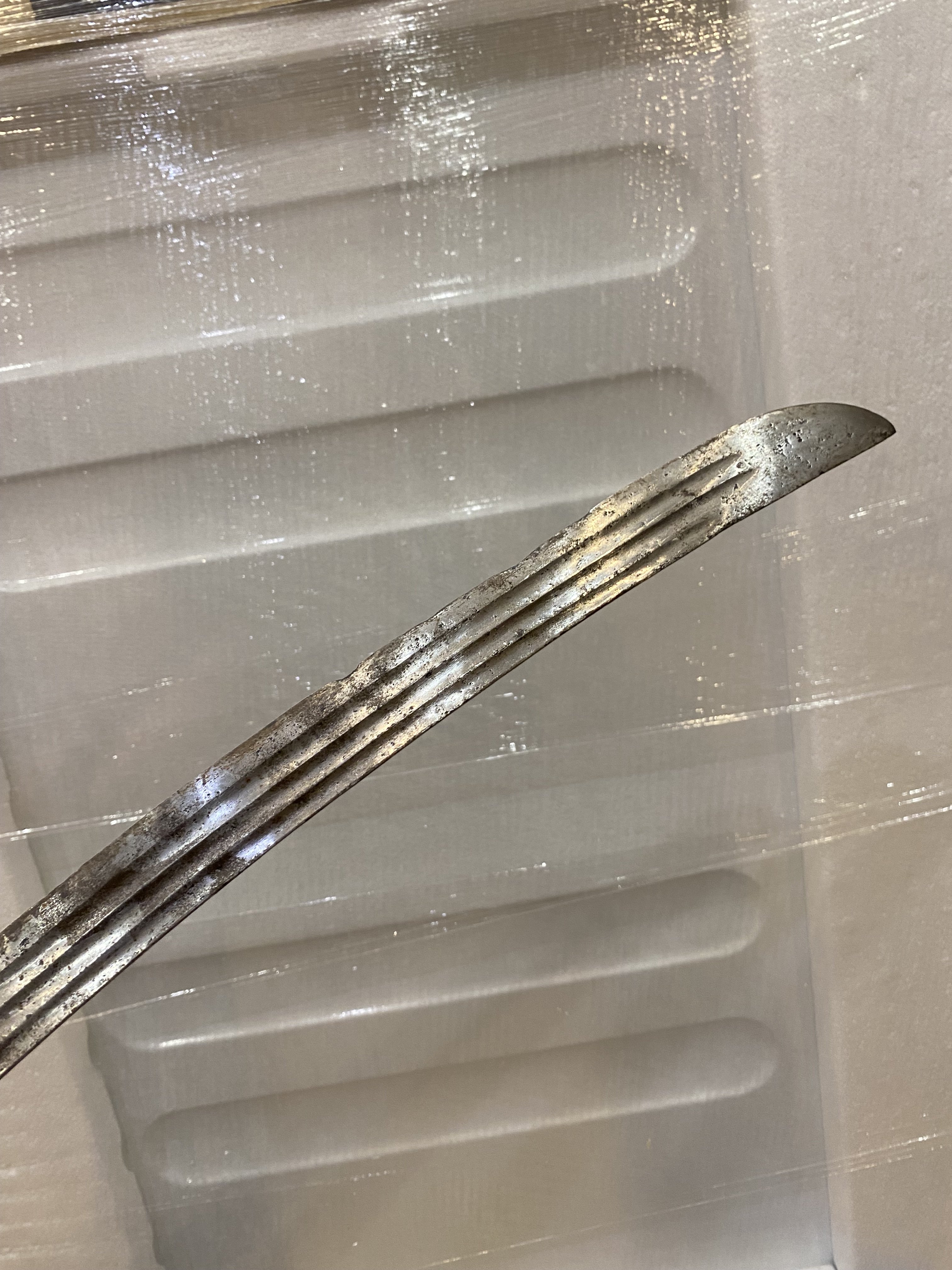

    Я так понимаю, что клинок примерно 73-73,5 см при средней длине сабельного клина около 85 см. Так что клинку на вскидку не хватает 12 см. Сам клинок лично у меня вызывает большие сомнения о его принадлежности к WKC, я больше склонен считать что он новодельный (поэтому "драки" за эту саблю и не было). По латуни рукояти вам конкретно вряд ли что то скажут, кто-то из частников, причем учитывая как дужка входит в тыльник, скорее всего зборный.

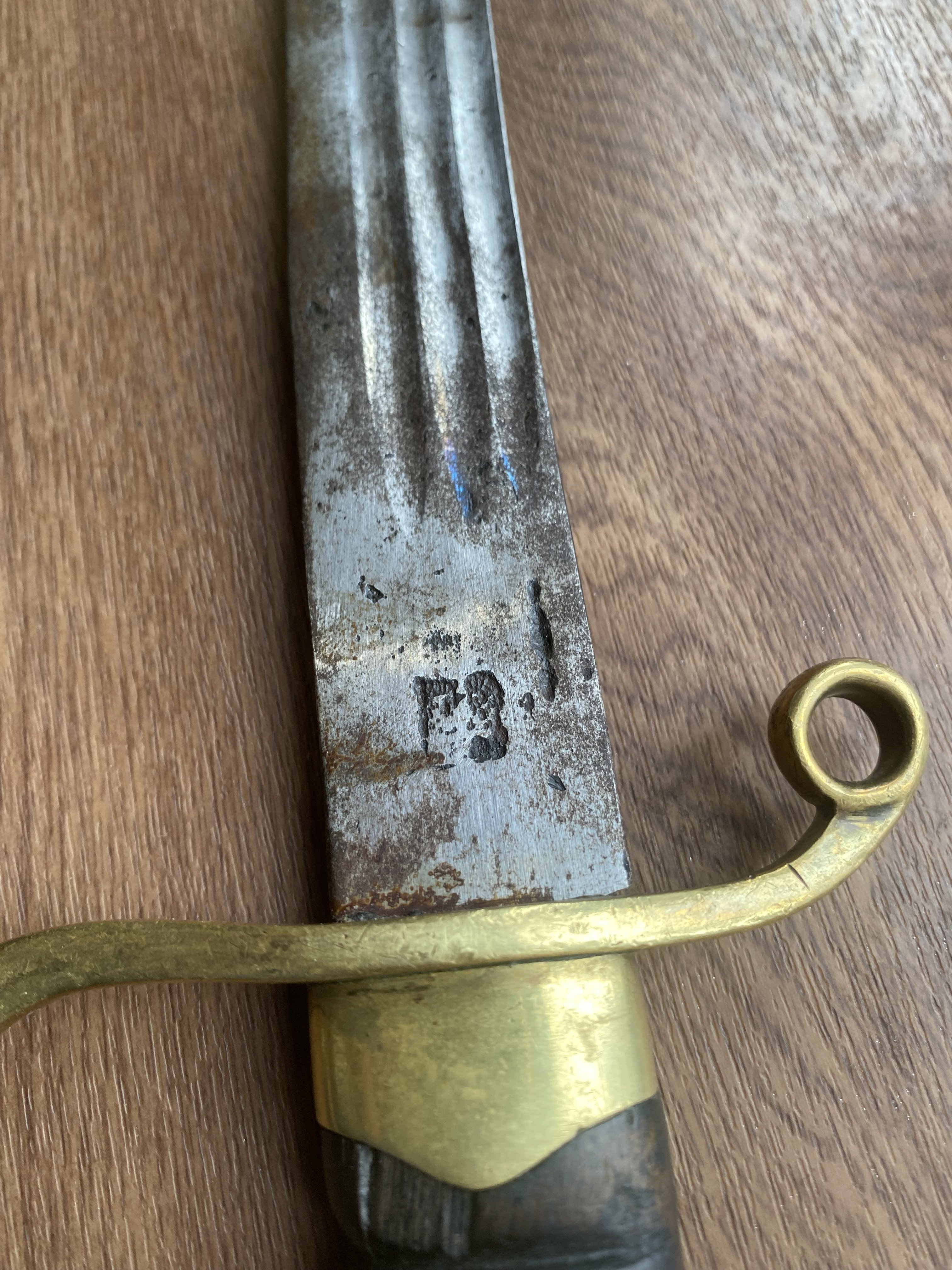

    Новодельный клинок с таким износом, ещё и обломанный? Зашлифованный настолько, что от ударных клейм остались одни очертания? Извините, я хоть и отнюдь не спец в дореволюционном ХО, в состоянии отличить замызганный оригинал от новодела. Чтобы так состарить новодел, нужно миллион подсолнухов срубить и тысячу раз под дождь попасть (это не гимнастёрку на реконе затаскать).
    Что именно вас смущает? Могу сделать фото любых сомнительных элементов.

    Зробіть чітке фото залишків клейм.
    Дійсно обломана, така колись була шабля.

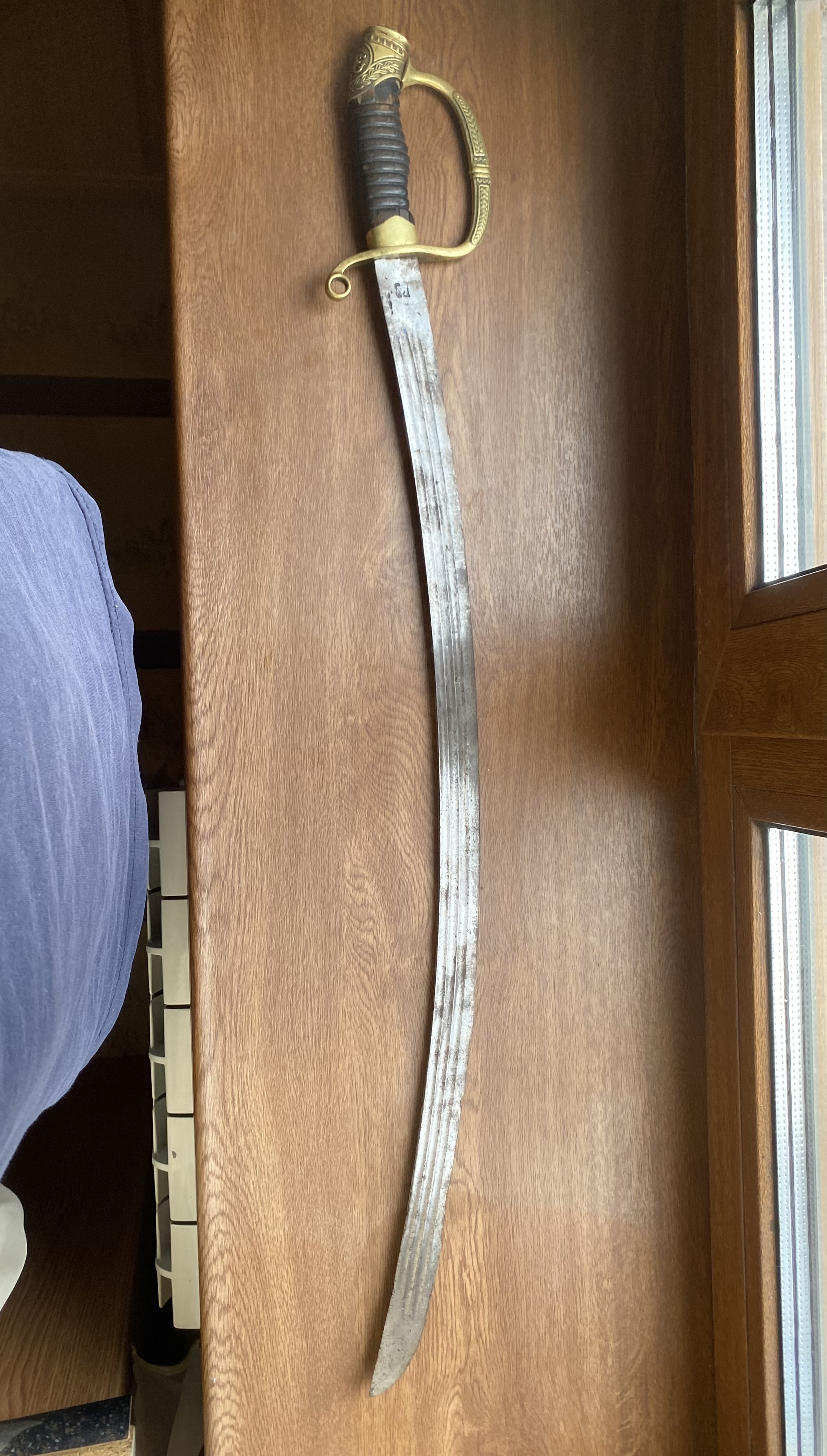

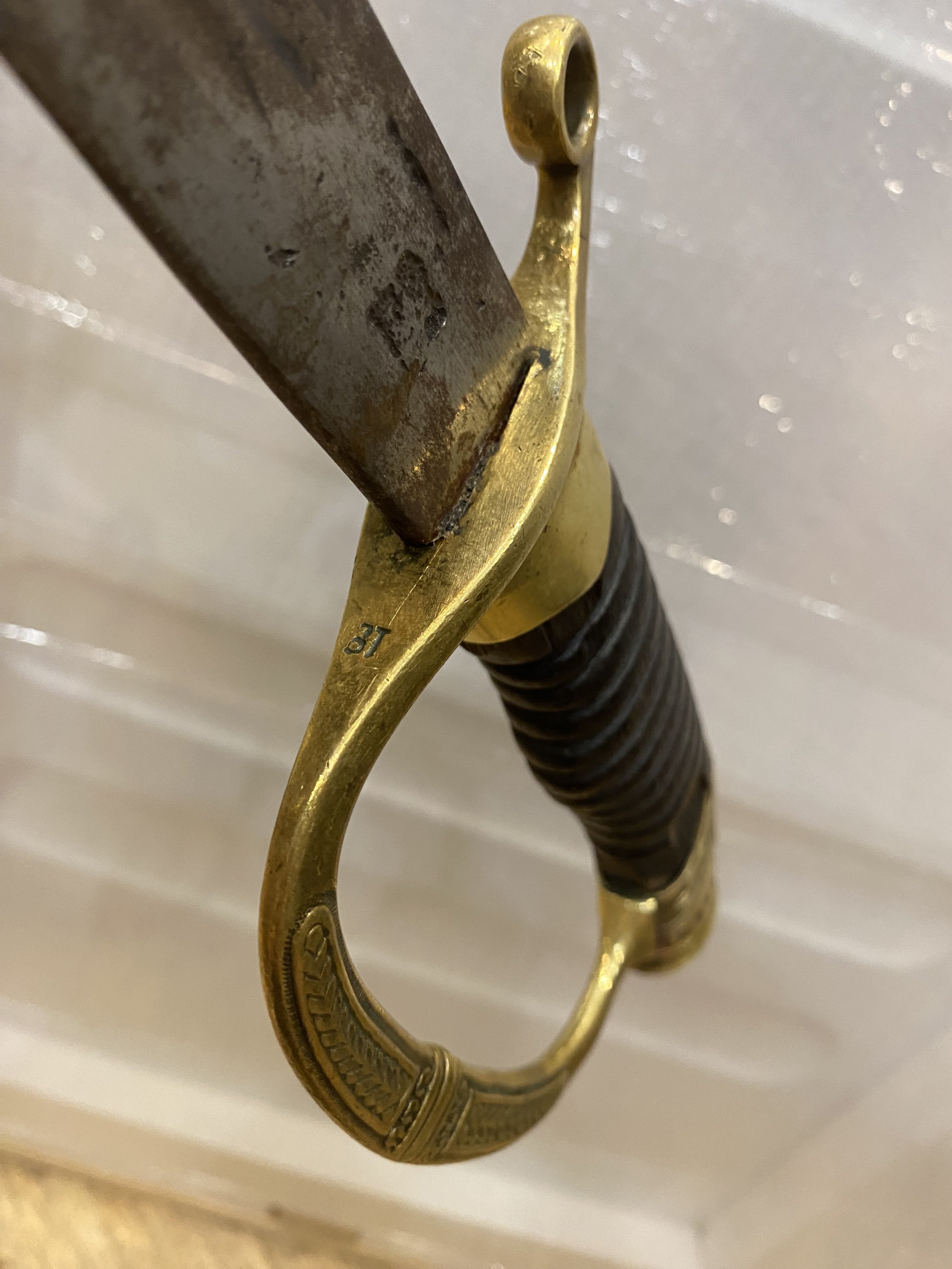

    Вы правильно сказали, что там "остатки" клейма, которое ещё и стоит не с той стороны. Что касается "замызганости" то сделать можно все, что угодно. Вопрос только в цене вопроса. Лично мне клинок не нравится, но это сугубо мое мнение. Давайте для полноты картины посмотрим на хвостовик и резьбу на нем.

    Попытался разобрать… Дальше не получается, не идёт клинок и всё тут. Клеймо сфотографировал

    Ув. ТС, предмет однозначно вопросный-ИМХО. Во время торгов на фиолетовом, которые закочились 07.10, в комментариях на просьбу разобрать эфес и дать доп.фото хвостовика продавец ответил отказом потому, что предмет не его - это раз. А сам деревянный черен снять невозможно ибо он посажен на клеящий состав - это два. Потому разобрать его не представляется возможным. Дерево + клеящий состав неважно какой + металл= установка на неизвлекаемость. В этом случае удостовериться что из себя есть хвостовик (а вместе с ним и сам клин), или например использовать эфес как донор для другого образца, без разрушения деревянного черена, априори не представляется возможным. Одним словом ни подтвердить, ни опровергнуть

    По этим "следам от клейма" установить его подлинность невозможно, плюс должно быть второе клеймо, а его нет. Таким образом даже если предположить, что клин оригинален, он настолько запилен, что не представляет особой ценности. Для чистоты эксперимента попробуйте на резьбу накрутить гаечку М6.

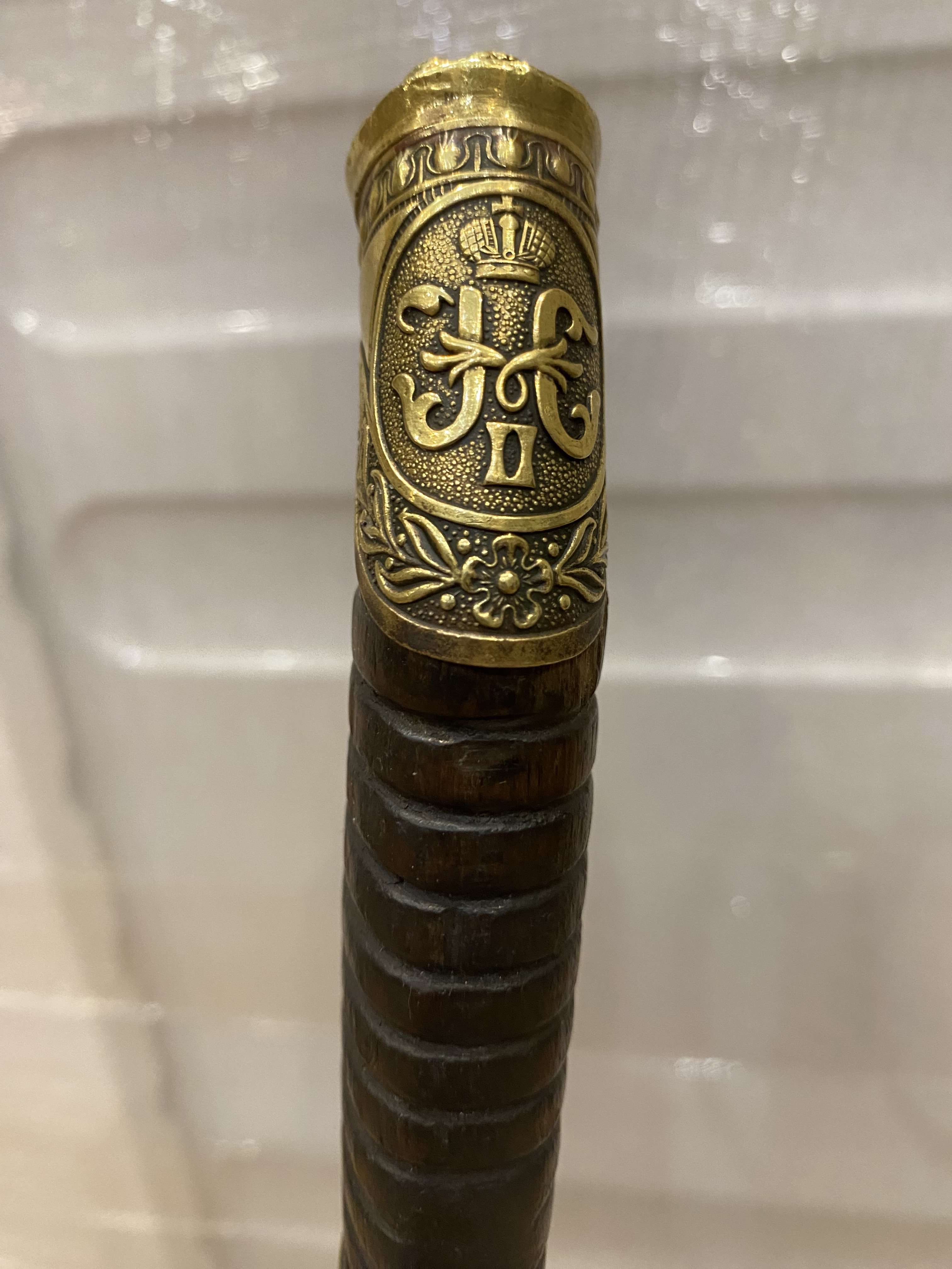

    Отвечая на ваш вопрос о производителе эфеса, повторюсь, ЧАСТНИК причем один из многих, не именитый. Плюс тыльник явно двоюродный.

    Ув. камрад Banzai111, обсуждение вопросных образцов длинокликового ХО РИА дело не быстрое, тонкое и не терпящее суеты и поспешных выводов. Выскажу свое мнение по уточенности клинка и его длине. На месте Wws-28 не был бы так категоричен, что длина клинка не соотвествует установленной. Общего стандарта длины в 85 см. не существовало. Известно, что длина длиноклинкового ХО РИА (без хвостовика) допускалась кратной числу от 28 до 34 дюймов (в зависимости от роста владельца). В данном случае длина клинка сходится на 29 дюймах, что соответствует действующим тогда правилам. То, что любой клин с такой длиной имел место быть имеет под собой все основания. Касаемо фурнитуры эфеса в т. ч. и ножен, то на период ПМВ сбор мог быть каким угодно как по производителям так и по качеству сборки - факт общеизвестный. Но то, что тыльник мягко говоря не из иэтой оперы согласен. Когда он был установлен достоверно никто не скажет. Подводить категорическую черту под темой считаю еще рановато. Желательно подождать еще мнений. С уважением ко всем участникам темы.
