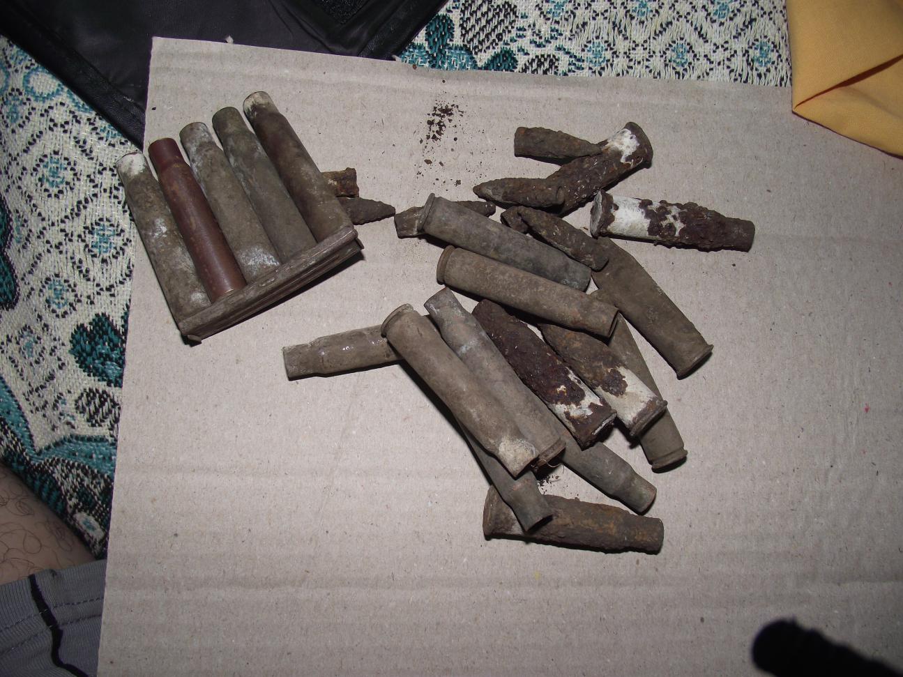

    Ток не смейтесь:) ок?
    маузер гуд очистился:) ,а вот с моськой не повезло:(

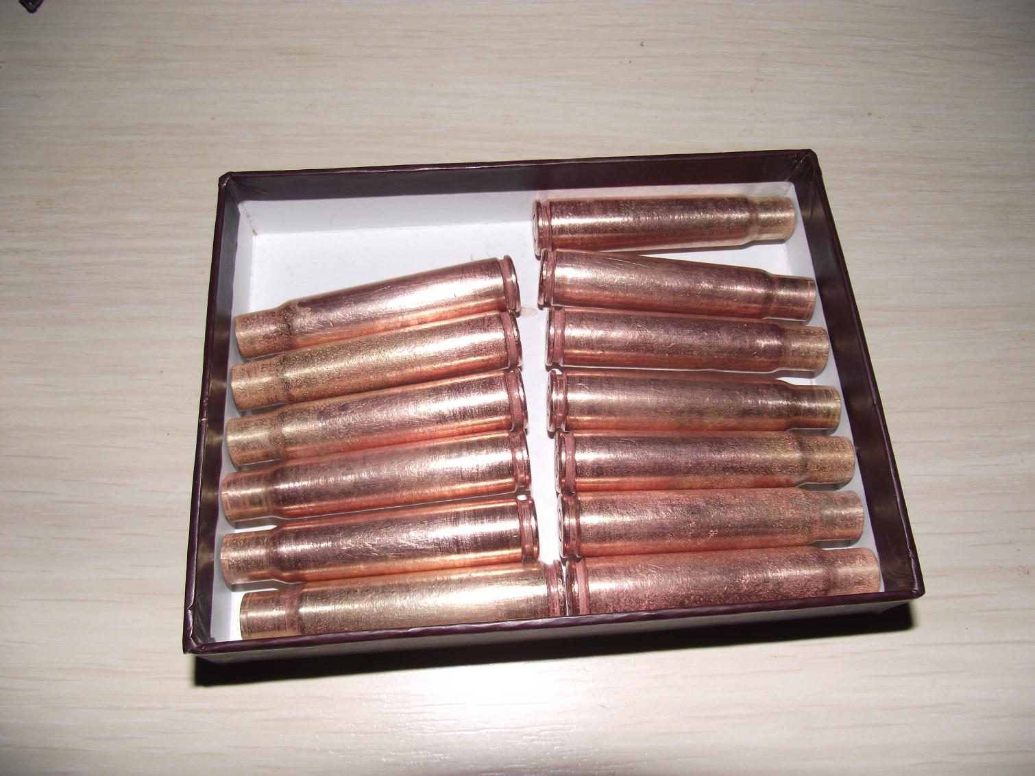

    чем чистил?

    кипятишь 10 минут в растворе лимонной кислоты. потом счищаешь налёт сеточкой для чистки кастрюль

    бо гільзи мавзера з латуні, а от від моські з біметалу. тобто вони залізні але з зовні покриті тонким шаром латуні через який з часом проступила іржа.

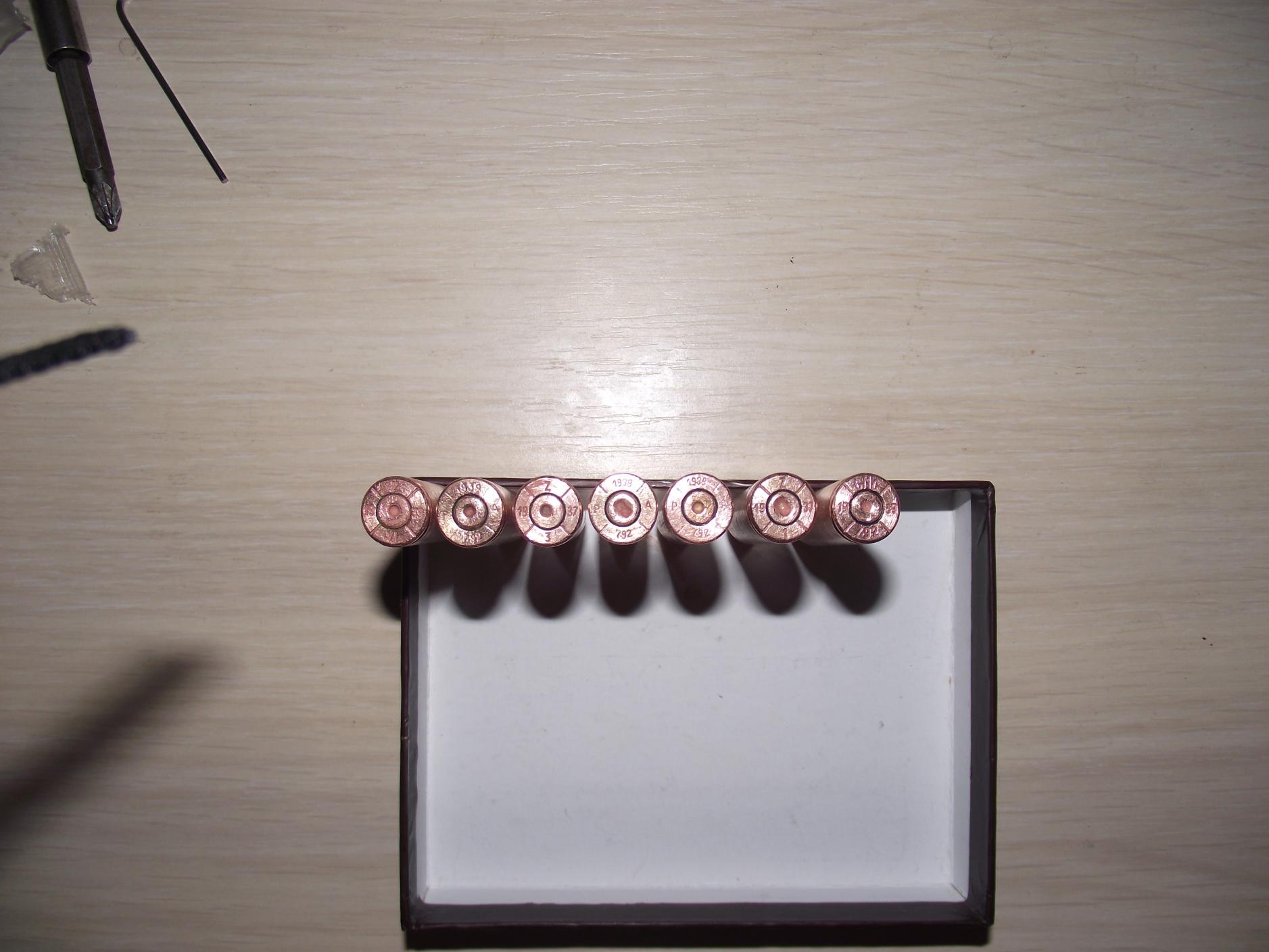

    Находки Гут! Я до сих пор гильзы с крестовыми маркухами собираю.По клеймам:Вижу Чехию и Румынию,немцев вроде нет:beer:

    кстати клейма интересны) там 7разных клейм. и даже некоторые гильзы чуточку длиней. гдет на пол милиметра)

    1,3,6)Чехия
    2,4,5)Румыния
    4,6)Отстрел ZB(характерный след на капсюле)

    У МГ накол капсюля обычный,а вот гильза деформируется характерно:Небольшой скол на донце,и загнуто дульце гильзы.

    Не понимаю, зачем кипятить? В лимонке они и без кипячения такими же уродски красными будут. Только подержать чуть подольше надо.

    Вы сами ответили на свой вопрос. именно чтобы было быстрей. если чистим заряженные патроны то без кипячения

    крассный налёт легко счищается сеточкой для чистки кастрюль. и гильзы как новые

    Я имел в виду не налёт. Ваши гильзы хоть и блестящие, но красные. Новые--жёлтые. Вот об этом я хотел сказать.
    Ну получается на несколько минут быстрее и что, Вы куда-то спешите? А без кипячения и процесс контролировать проще, и для здоровья полезней. Вы говорите, что не дышите парами, но если Вы работаете с раствором в квартире, то Вы от них всё равно никуда не денетесь. Без обид, просто конструктивная критика :beer:
