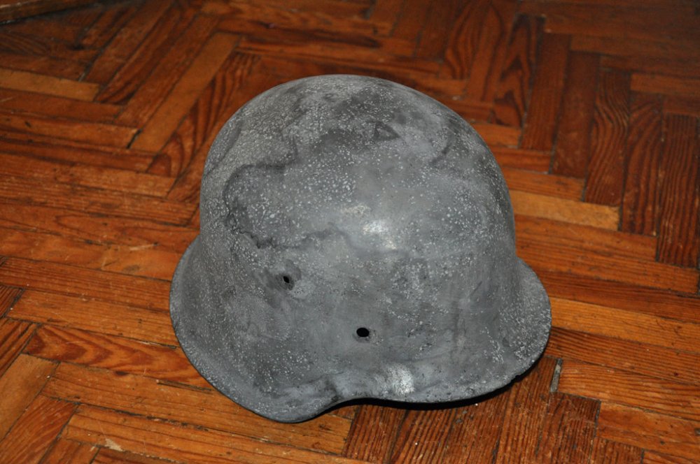

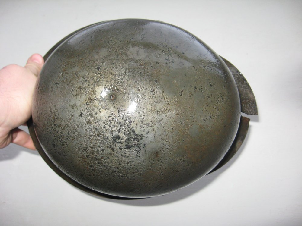

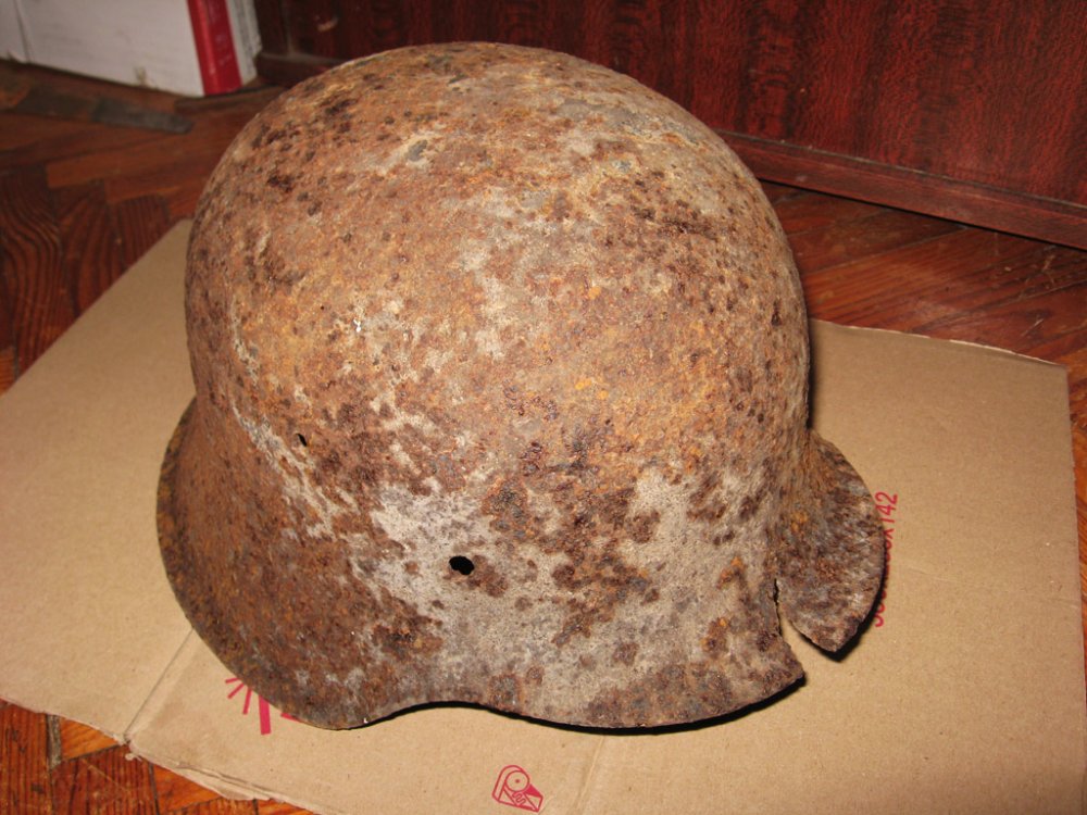

    Одного разу купив я на форумі за символічні гроші каску м42. Каска повоювала нормально: порваний козирок, погнуте ліве вухо і зверху на куполі дірка від осколка.

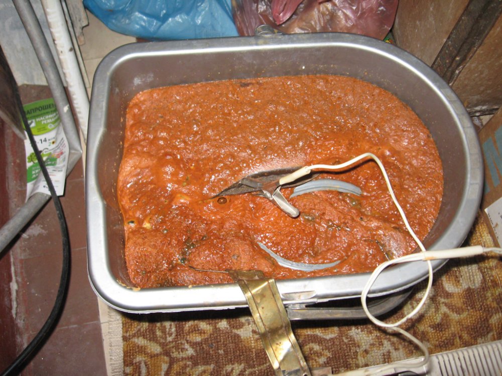

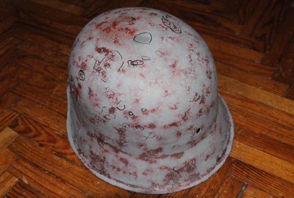

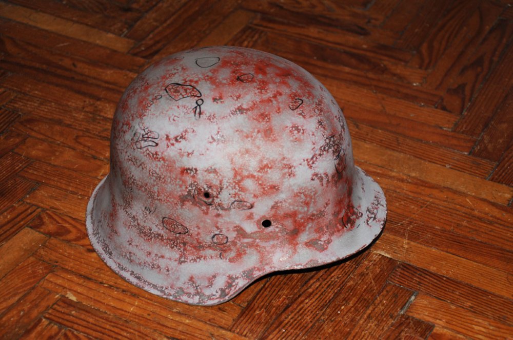

    Покупав каску в електролізі, вирівняв, заварив, пошпаклював - все стандартно.

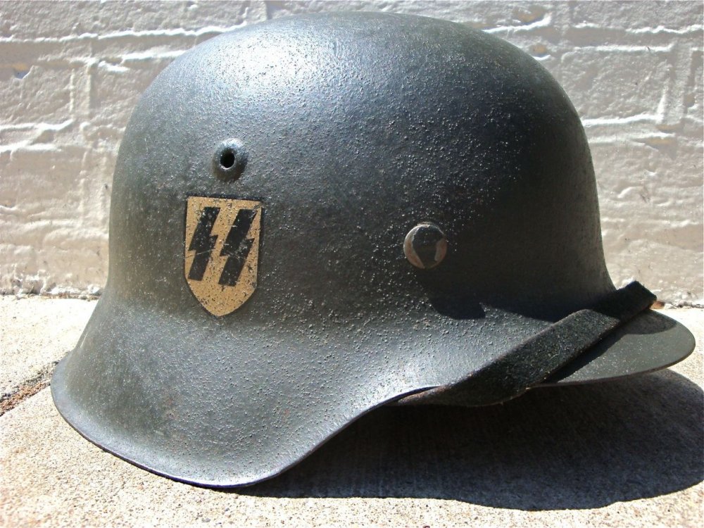

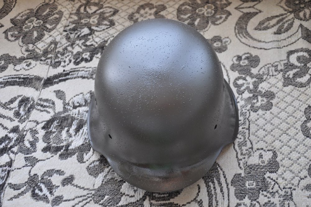

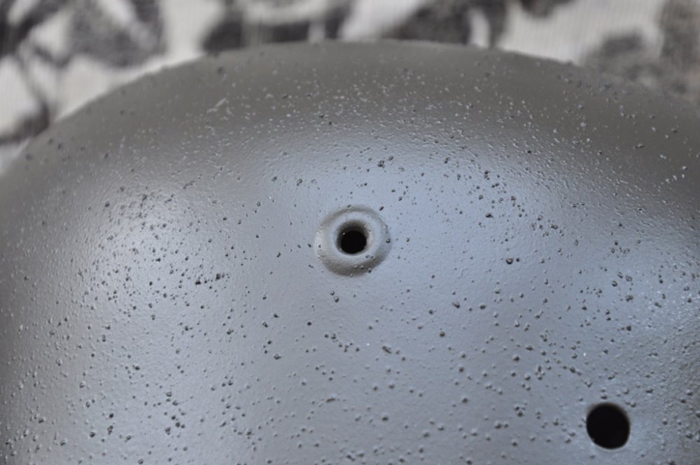

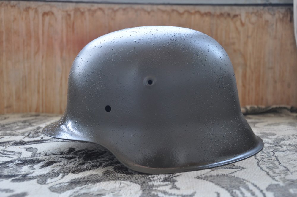

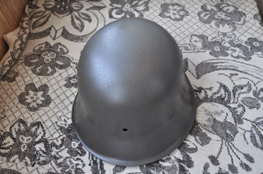

    Ну і нарешті пофарбував. Пробував відтворити фактуру за допомогою н аждачки. Хотів досягнути приблизно отакого результату:

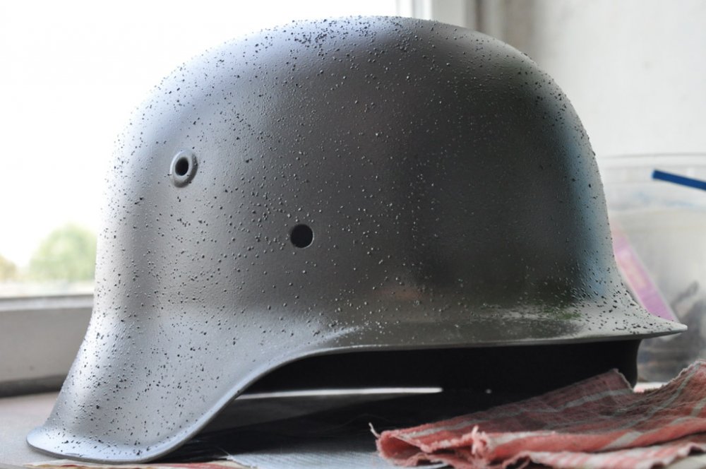

    А вийшло ось так:
    maks_190 подобається це.
  5. North
    North Obergefreiter
    153

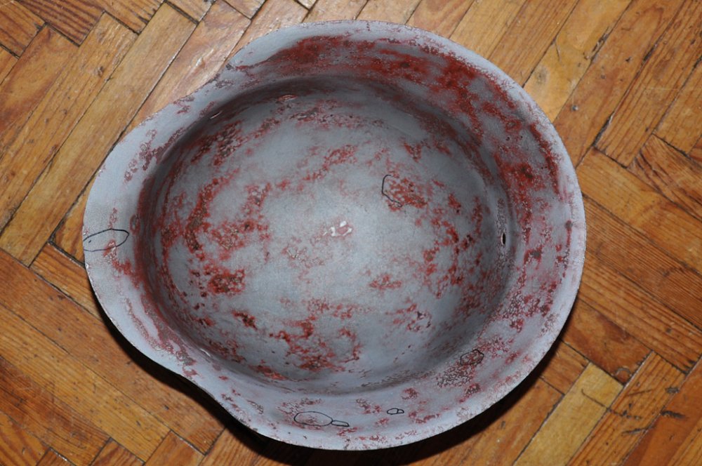

    В процесі фарбування сталася невеличка аварія і на куполі є кілька проблемних місць ) Всередині мав бути ще 1 слой фарби.
    Так от питання - на скільки вдалося добитися потрібної фактури? Переробити чи може бути? Мені здається, зерна наждачки вийшли занадто великі.
  6. F.O.Mozer
    F.O.Mozer Stabsfeldwebel
    1.415
    Сфера каски выведена хорошо,вот крошка такая не катит,надо мельче,гуще,и равномерно.И цвет не туда,зелени не хватает
    North подобається це.
  7. F.O.Mozer
    1.415
    Можно шлифануть наждачкой №80 ,намешать правильный цвет и перекрасить
  8. North
    North Obergefreiter
    153
    Фарбував звичайним ньютонівським ral 6006 з балона, треба пошукати щось інше. Дякую за відгук.

    От пользования этой краски только положительные впечатления:smile_12:, топикмастеру-каска проработана хорошо но фактура крупновата и не густо обсыпана;)

    В этой краске мне видится передозировка с красным пигментом. Однозначно её надо содрать и намешать новую. По фактуре хорошо пойдёт промытый чистящий порошок для раковин, через женский чулок просеять над только что СЛЕГКА ТОНКИМ СЛОЕМ выкрашенным шлемом. Припудренный шлем потом снова задуть ТОНКИМ слоем с краскопульта или аэрографа.
