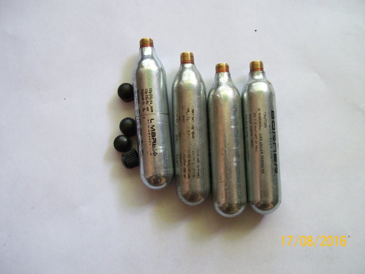

    Напомню,в наличии 4 шт.(50 грн. за экземпляр) Можно больше под заказ,также есть зарядки под тушитель.С уважением.

    ответте ведь диаметр горловины золотника меньше чем родной диаметр баллона ??
    а при установки баллона игла не погнётся об клапан золотника ??

    Резьба золотника 8*0.75,диаметр родной заглушки баллончика около 7,5 мм.-то есть они примерно одинаковы.При установке в магазин МР654К шток золотника упирается в штатную иглу магазина и открывает золотник.Игла там толстенная,скорее шток согнётся,про другие модели пневматов не скажу так как не владел ими.И для уменьшения утечки газа при установке лучше поставить надбаллоную прокладку потолще.
