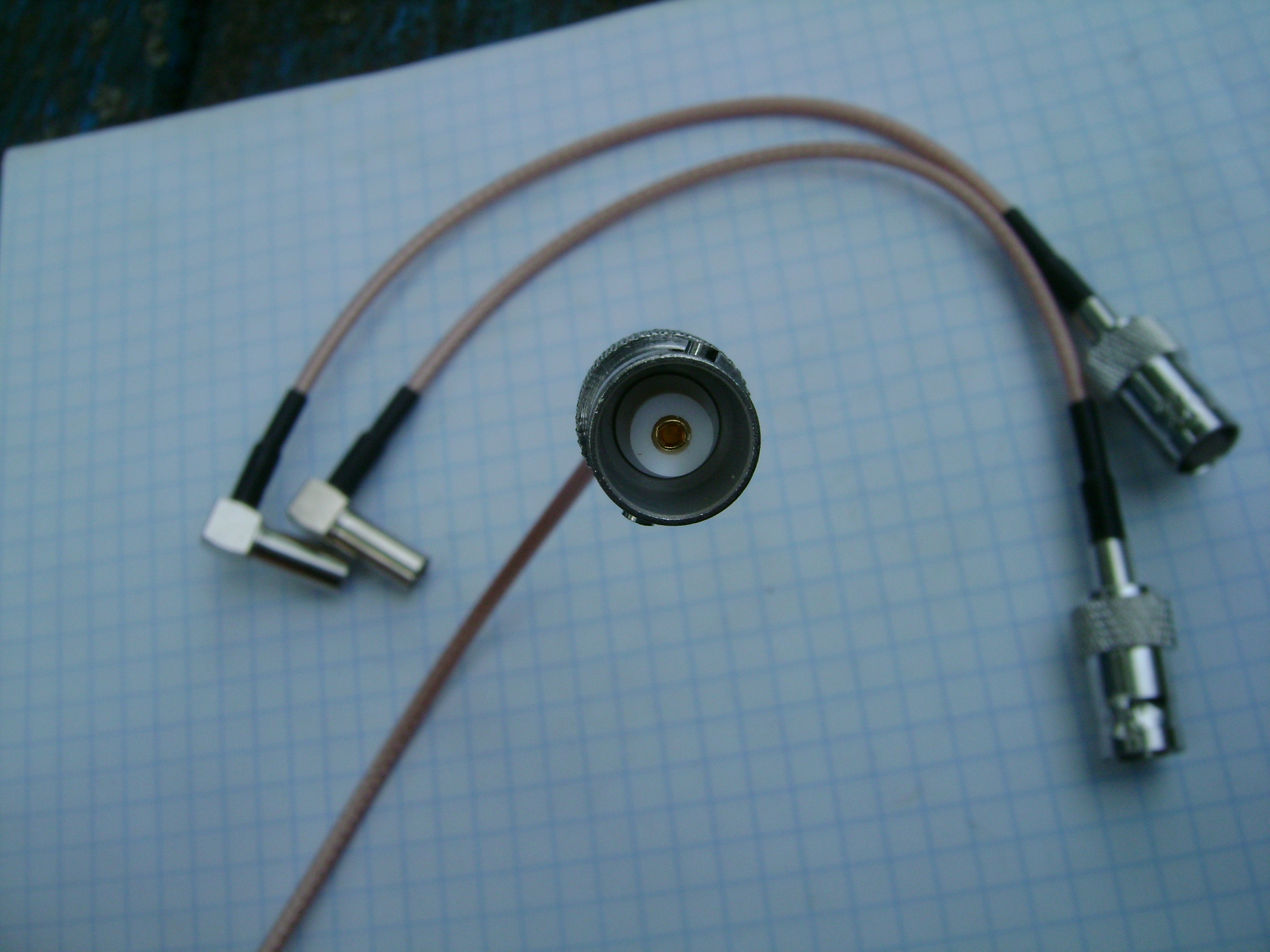

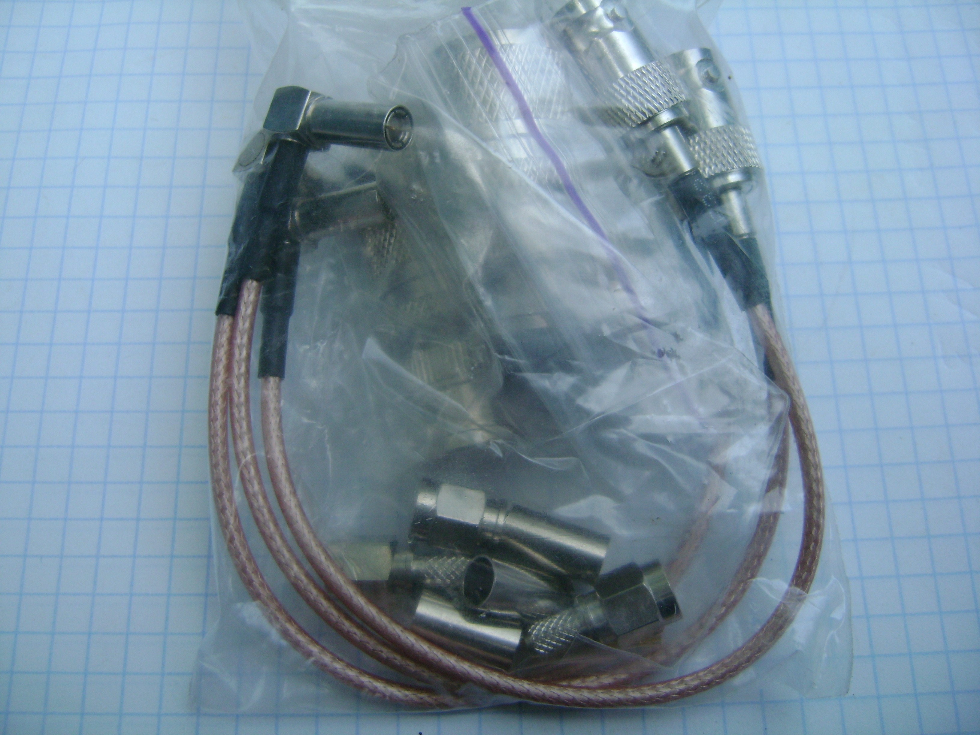

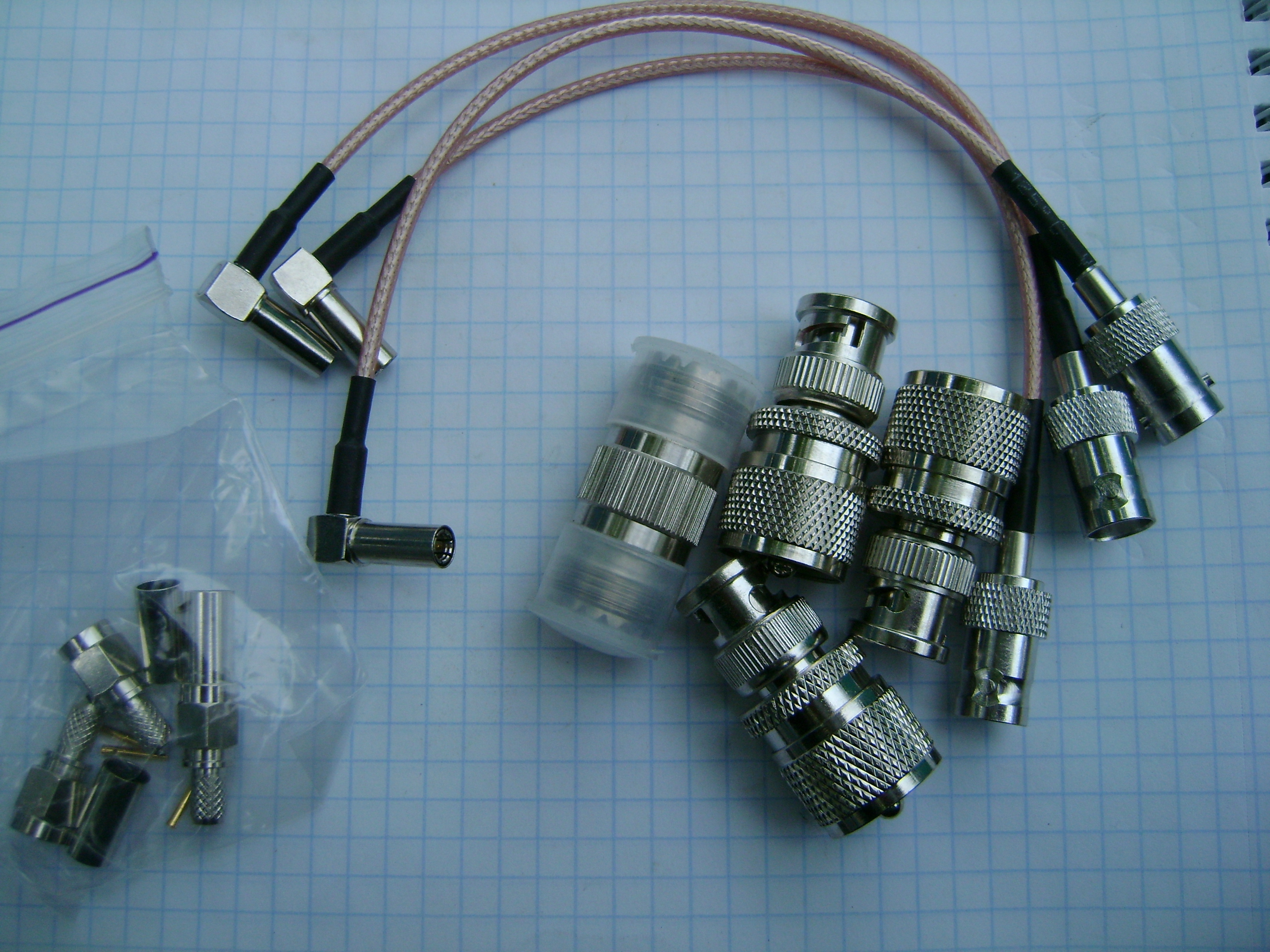

    Вітаю шановні. Лежать у мене ,ось такі переходи,до радіостанції,але до якої.Людина яка їх купувала,уже і сама не памʼятає,до якої.Та й їй, не до цього.Можливо, я і не правильно,називаю ці речі,я не спец. Можливо хто підскаже,як це все правильно називається і до чого. З повагою.

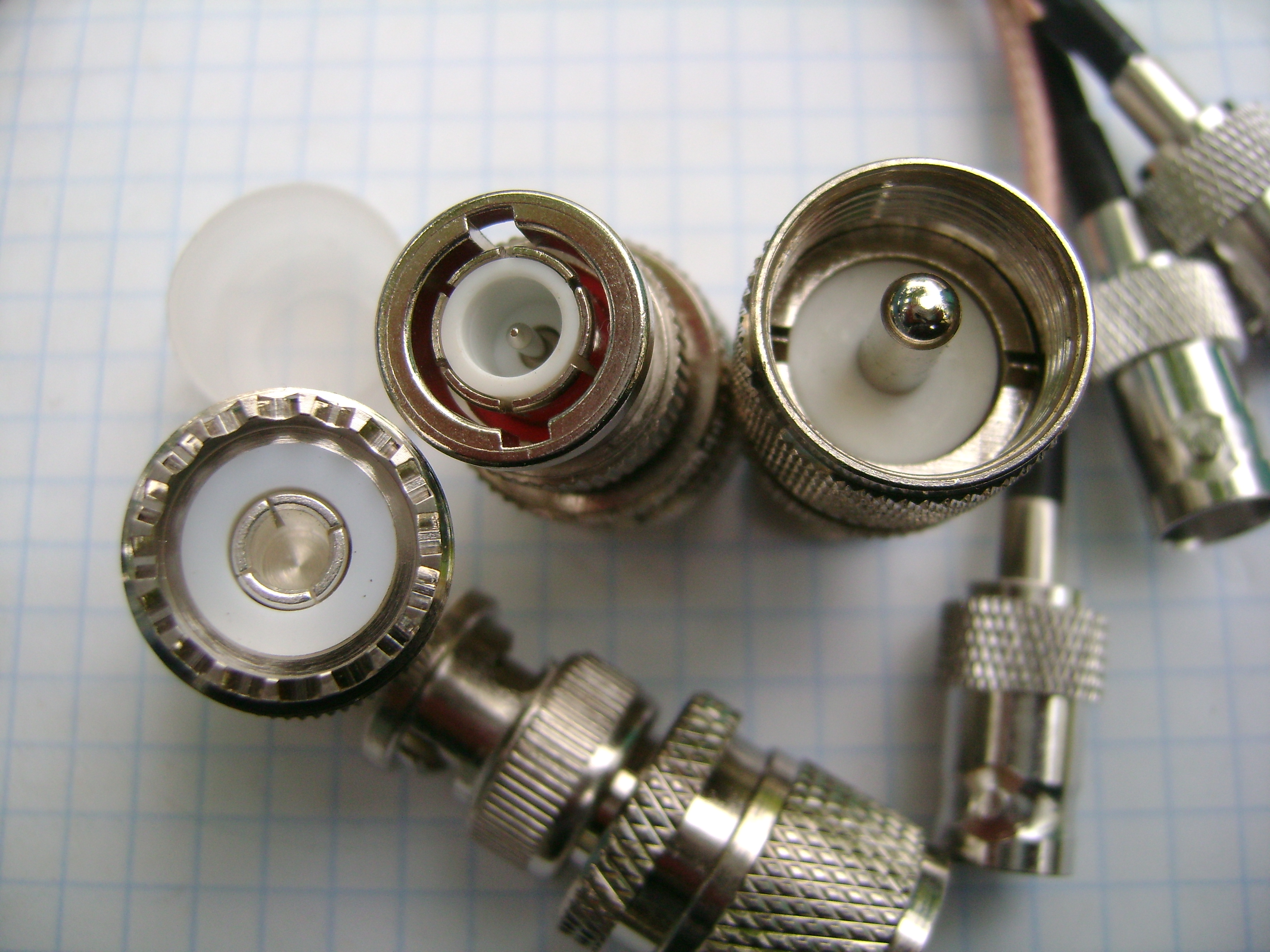

    Великі 3 шт BNC to pl259
    Велика 1 шт so239 to so239

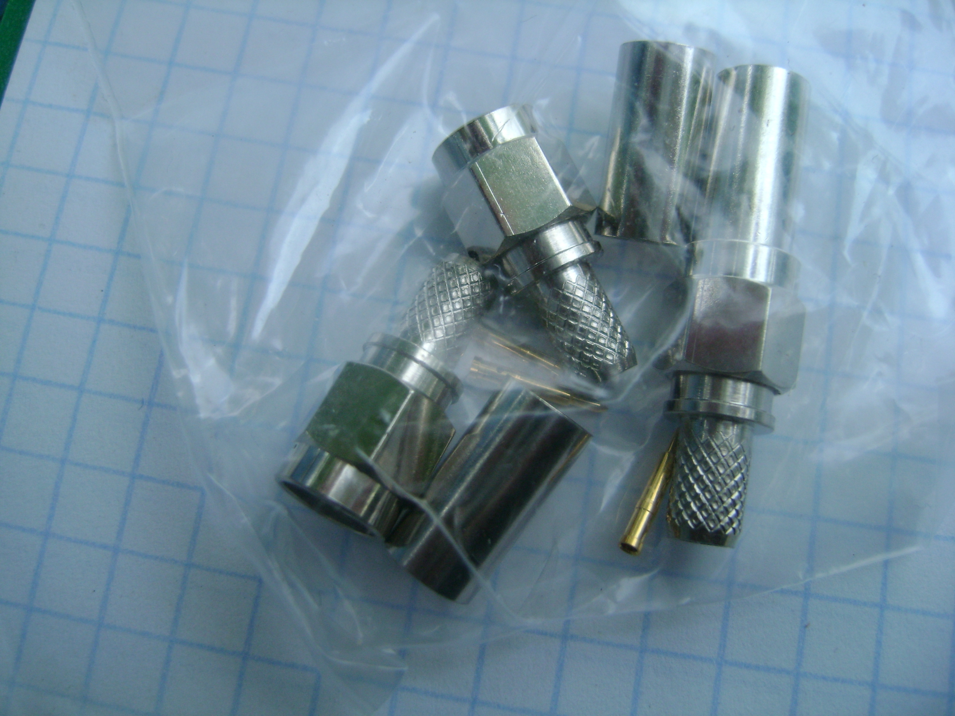

    Маленькі в пакеті роз'єми sma під обтиск (кабель rg58)

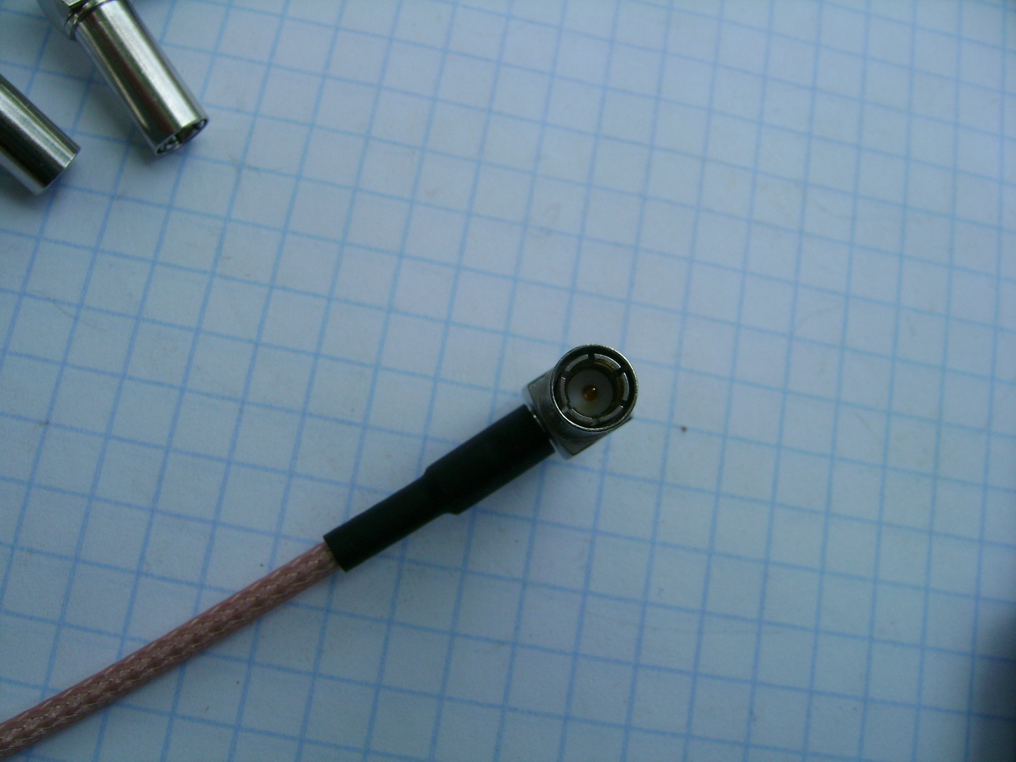

    Пігтейли: BNC to точно не можу сказати який розьєм
    Вроді так)

    Це до радейок моторолок і не тільки. Якщо не будете продавати то взяв би в подарунок для підрозділу.

    Пигтейлы скорее всего к радиостанциям Motorola серии DP4400/4600/4800, ну и дальше через эти переходники подключать выносную антенну типа паук https://www.google.com/search?q=антенна+паук&oq=&gs_lcrp=EgZjaHJvbWUqCQgBECMYJxjqAjIHCAAQRRixATIJCAEQIxgnGOoCMgkIAhAuGCcY6gIyCQgDECMYJxjqAjIJCAQQIxgnGOoCMgkIBRAjGCcY6gIyCQgGECMYJxjqAjIJCAcQIxgnGOoCMgkICBAjGCcY6gIyCQgJECMYJxjqAjIJCAoQIxgnGOoCMgkICxAjGCcY6gIyCQgMECMYJxjqAjIJCA0QIxgnGOoCMgkIDhAjGCcY6gLSAQYtMWowajeoAg-wAgHxBfFqM6AJMbAS&client=ms-android-xiaomi-terr1-rso2&sourceid=chrome-mobile&ie=UTF-8 для работы из укрытия или блиндажа.
