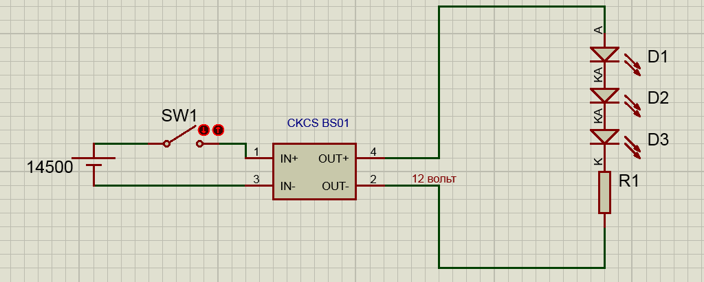

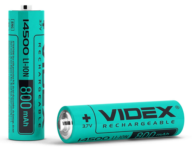

    Мдернізація ще одного ліхтаря.
    Цю схему можна використовувати де завгодно якщо у вас є вільне місце і струм не більше 0,5 а або 500ma
    Цей ліхтар має батарейний відсік на 4 елементи АА
    для модернізації беремо акумулятор літієвий 14500
    ось такий
    він за розмірами як батарейка АА

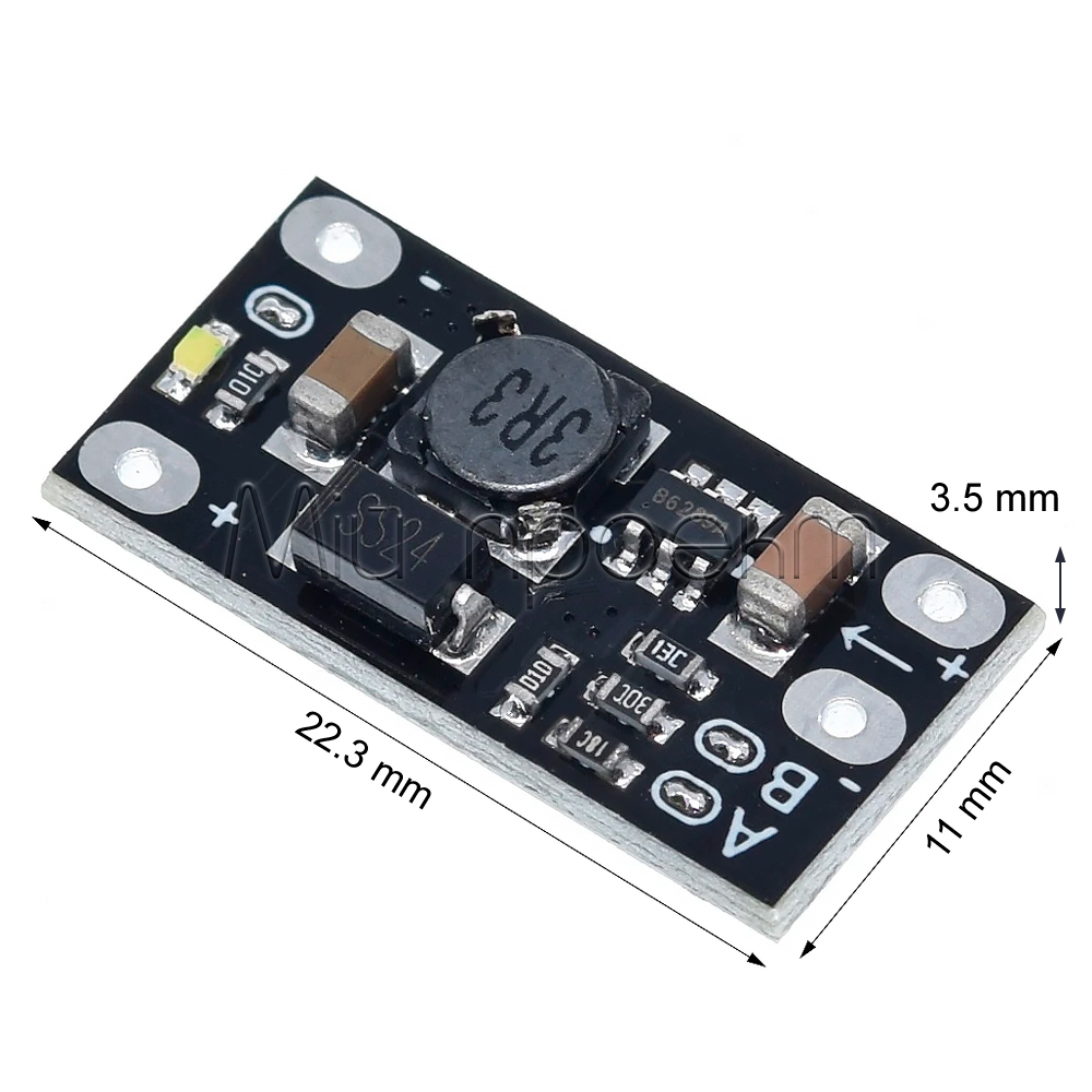

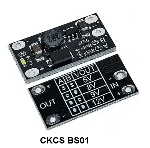

    І беремо перетворювач DC-DC "підвищує" CKCS BS01
    він дуже маленький, гляньте на розмір
    У ньому можна виставити вихідну напругу 5,8,9,12 вольт
    це робиться перемичками на платі. за замовчуванням на платі коштує 12 вольт
    вставляємо все у ліхтар за такою схемою, замість старих світлодіодів додаємо світлодіодну стрічку, тільки не більше ніж на 0,5 а і користуємось!

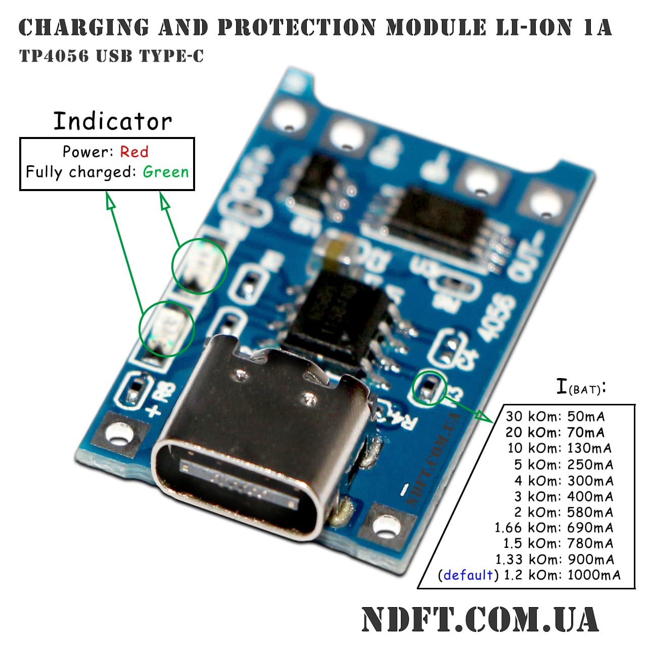

    Раз у нас акумулятори,то їх треба якось заряджати.
    Так це елементарно!
    Берем такий USB зарядний модуль ТР 4056 .
    вони є в любому віконанні,мікро,міні юсб,тайп сі.
    Припаяйто проводи ,до них залізні шайбі на шайби приліпіть по магніту.
    І буде у вас універсальний зарядний пристрій на всі типирозміри акумуляторів.
    А якщо у вас срачка і ви не можете витерпіти заряджати акумулятори по одному
    то зробіть декілька таких зарядок, плата коштує 12 грн.
    Користуйтесь!

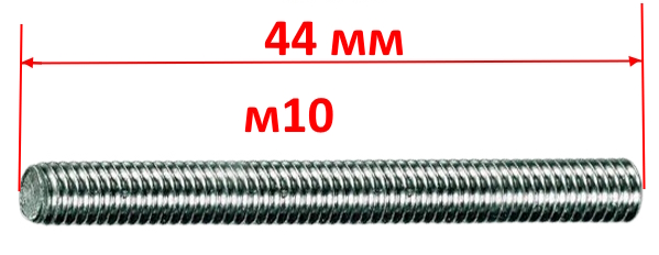

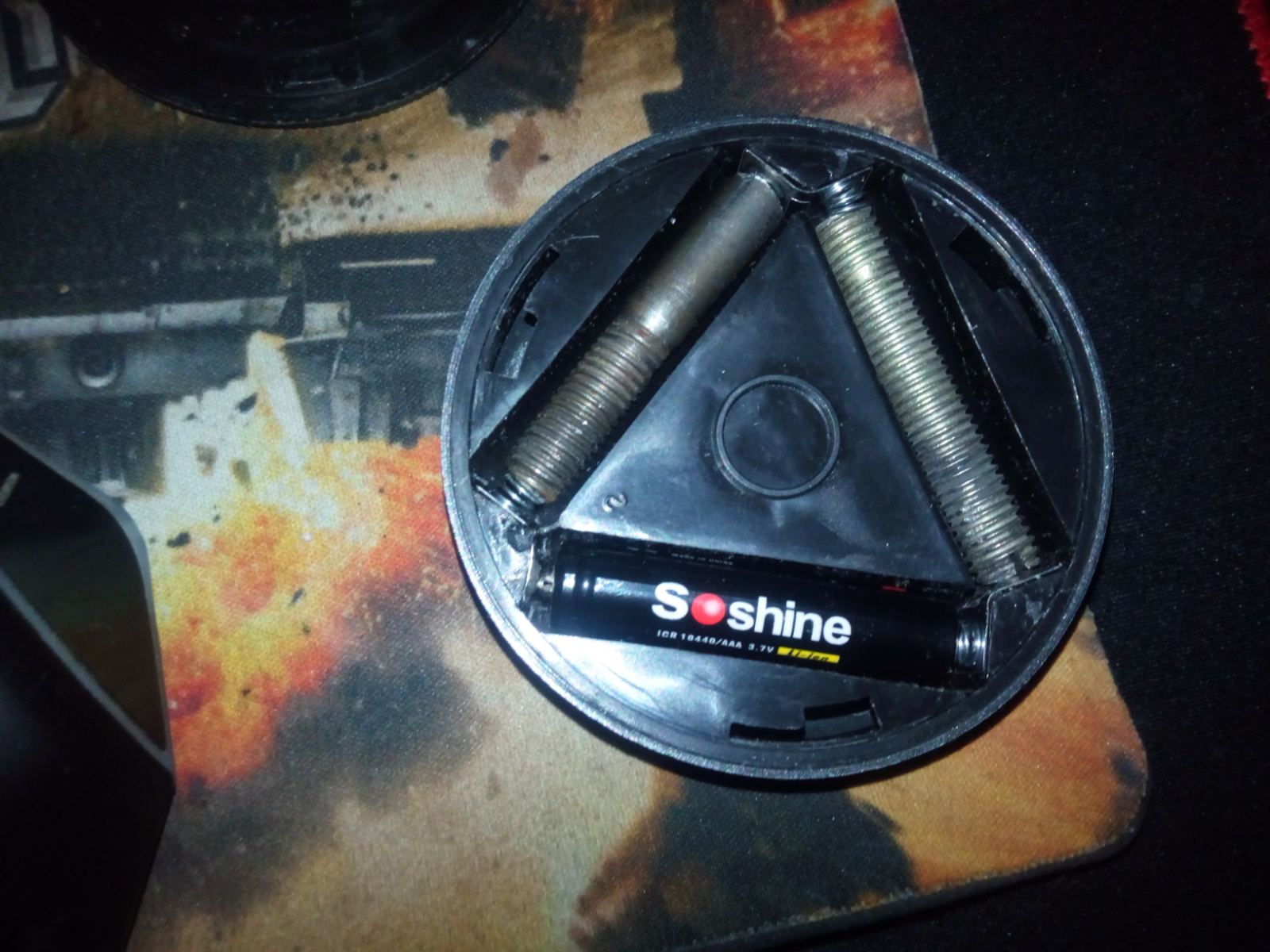

    Через 6 міс эксплуатації віявилось що проставка з закороченої батарейки ААА не завжди гарно працюе.
    В двох проставках спостерігаеться руйнування корпусу.
    Тому краще замінити їх на таку конструкцію.
    Відрізаемо кусок болта М10 або М8. довжиною 44 мм і ставимо замість батарейок
    Ось так виходить
