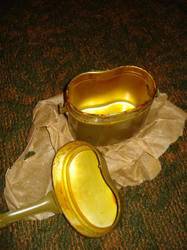

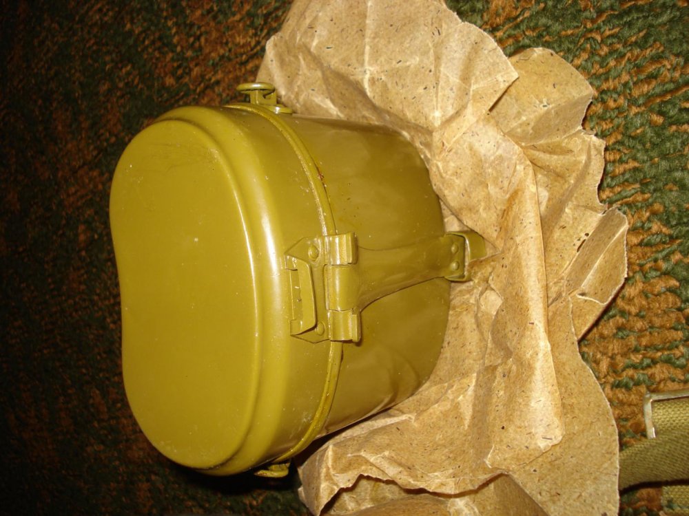

    Решил попробовать переделать современный котелок СССР, точнее имитировать его под РККА.
    Под основу был взят новый котелок в масле, куплен на данном форуме.

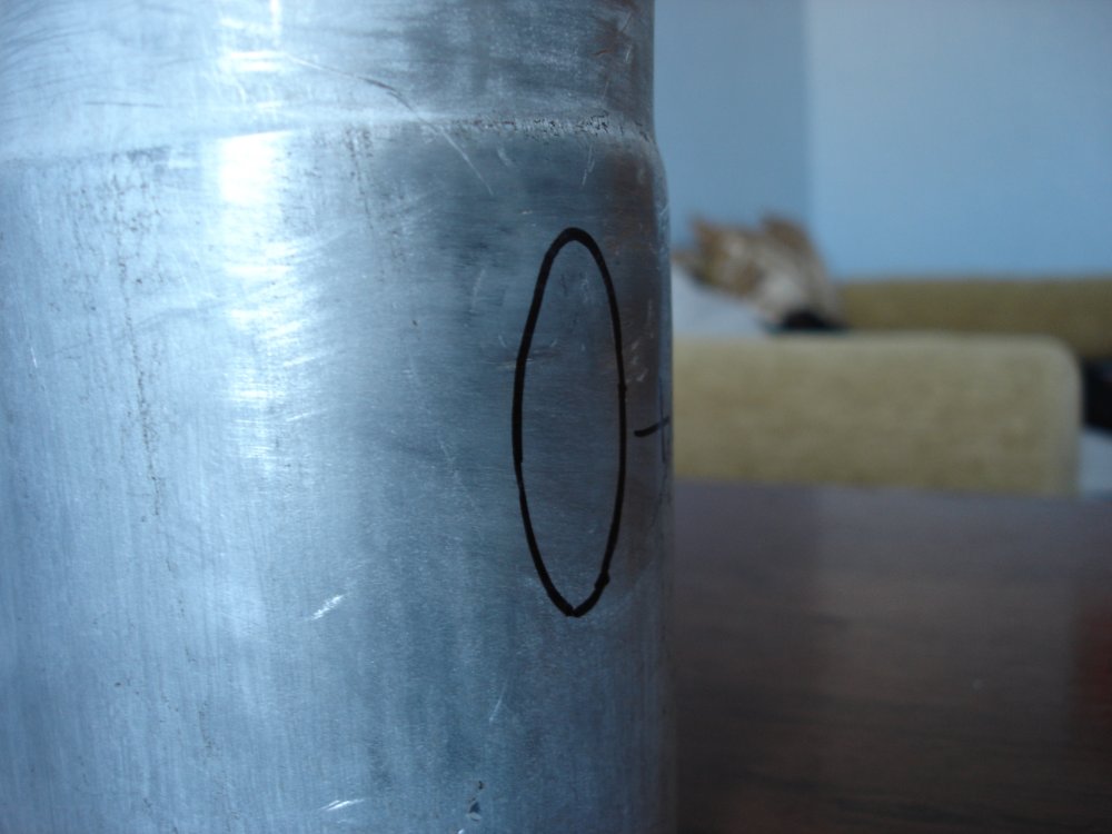

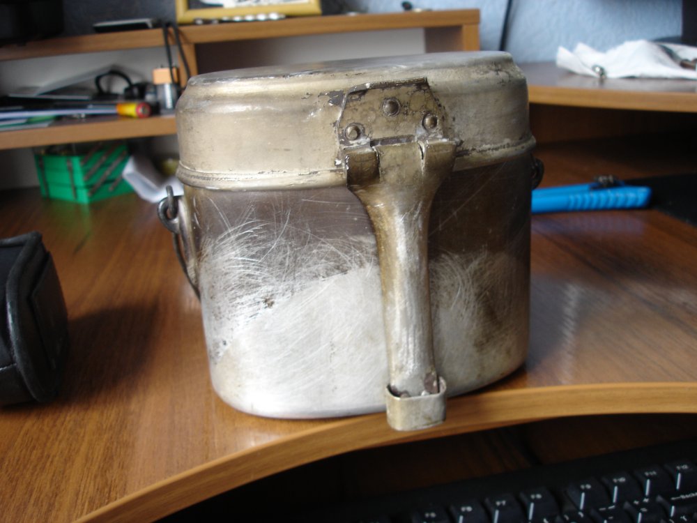

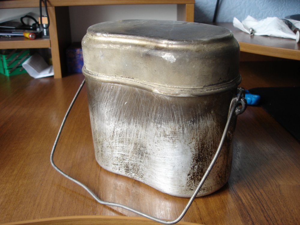

    Далее нужно было снять краску.
    Снятие краски происходило посредством купания в кальценированой соде, тем самым не понадобилось шкурить и шлифовать.
    Краска снялась одним махом, а металл принял матовый тёмный вид(местами с пятнами).

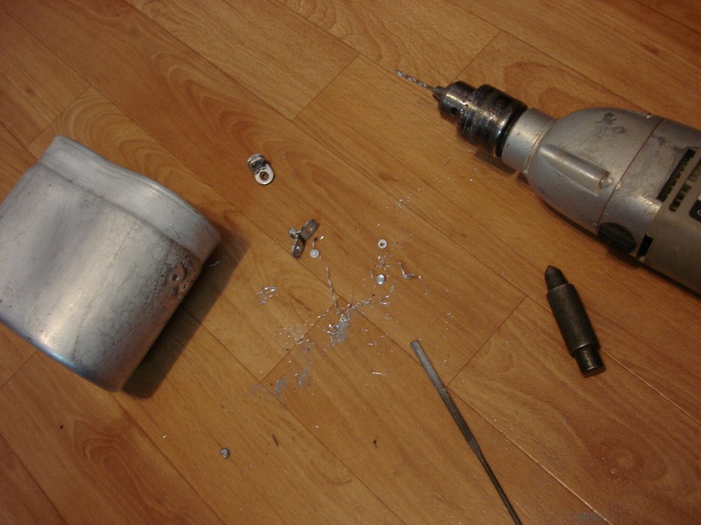

    Далее высверливаем старые ушки

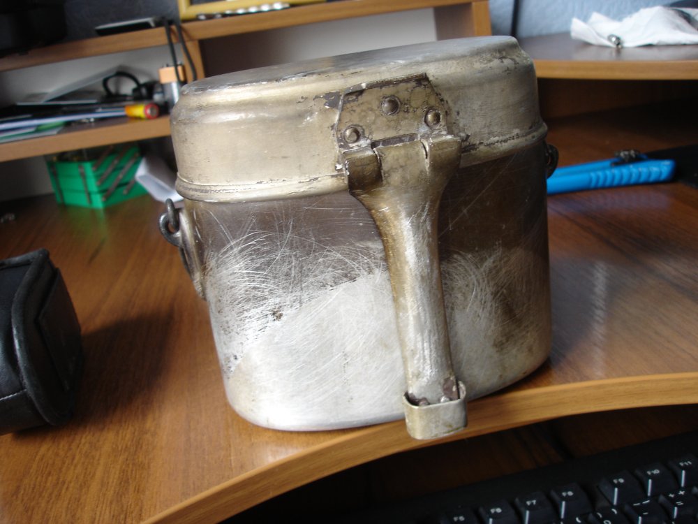

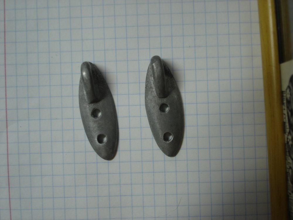

    Изготовление ушка(шек):
    Под основу и образец было взято оригинальное ушко.
    Изначально кусок аллюминия был преобразован в полуфабрикат нажовкой по металлу(фото нету).
    Далее 6 часов работы напильником и натфилем предали вид ушка.
    Что бы они не имели красивый отполированный вид, пришлось окунуть их на 10 минут в жидкость для промывки канализаций "Крот".

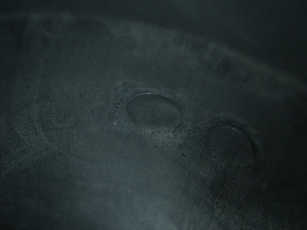

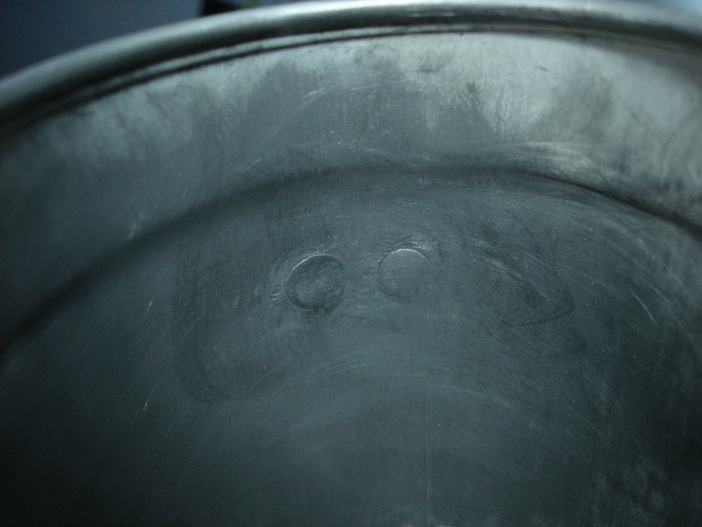

    Сегодня заклёпывал старые отверствия от дырок, получилось ещё довольно красиво.

    Сегодня рихтовал старые отверствия с заклепками, подготавливал поверхность к интегрированию ушек.
    Шлифовал внутренние заклепки.(фото не делал, особо значимой разницы не было)

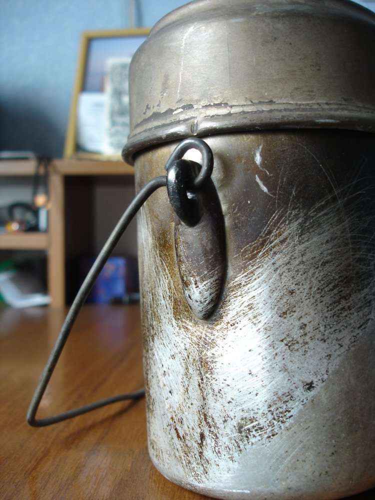

    Как-то так, на данном этапе.

    Конечный этап.
    Конечно столько гемороя возникало при переделке, по этому проще купить ГДР(низ).
    Во время заклёпывания ушек, вываливались старые заклёпки. Собственно, кто желает потерять много времени - советую попробовать.

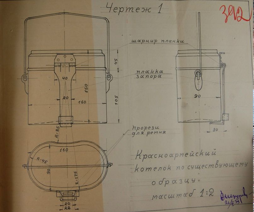

    Все же подниму данную тему с целью получить ответ на имеющийся вопрос.
    А есть ли точные размеры (ширина, высота, толщина) "правильных" креплений для котелка.
    В сети сумел найти только такой дОкумент. Но, к сожалению, он не ответил на вопрос.:([​IMG]

    Могу выслать ПРАВИЛЬНОЕ ухо (правда сохран плохой),но для снятия размеров вполне подойдет.
    ПыСы: Вы бы нам показали еще документ,где на чертеже вместо ручки на крышке - ложка. Были и такие попытки.:D Но к счастью одобрены они так и не были.
