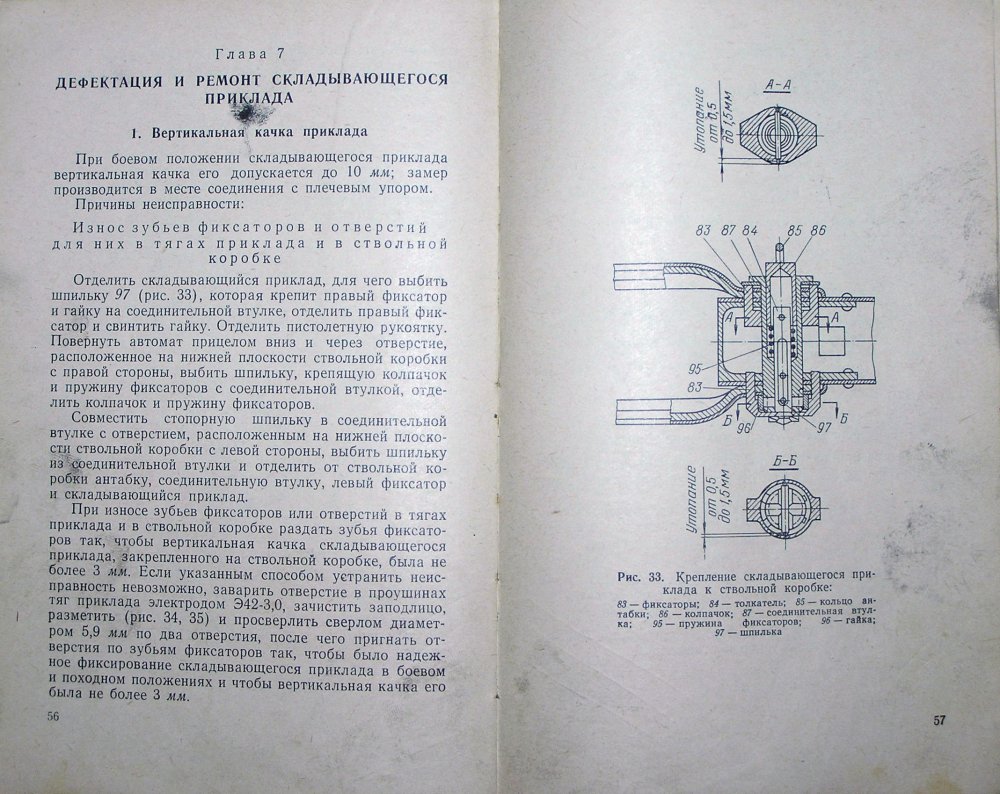

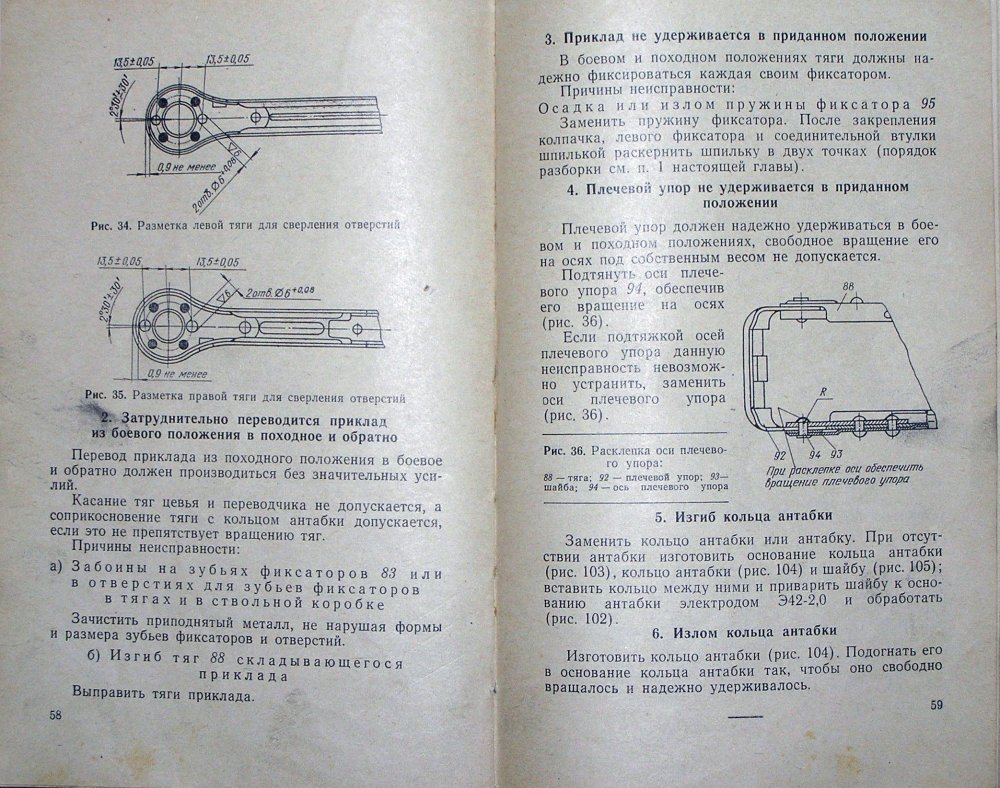

    Ребята, а где то есть видео, как правильно снять кнопку с прикладом, а то я что то найти нигде не могу.
  7. Pasha_2005
    Pasha_2005 Obergefreiter
    128
    А если установить нескладывающийся приклад то надо это все как то оформлять юридически (вернее это законно)?
  8. uri-naz
    uri-naz Gefreiter
    98
    Николаев, Украина
    форт 201 если будет стрелять со сложенным прикладом по длине не влазит в рамки закона .
  9. Pasha_2005
    128
    Я хочу поставить нескладывающийся приклад. За схемки спасибо, я их уже нашел и разобрал, надо быть очень внимательным с кнопкой так как там мощная пружина.
