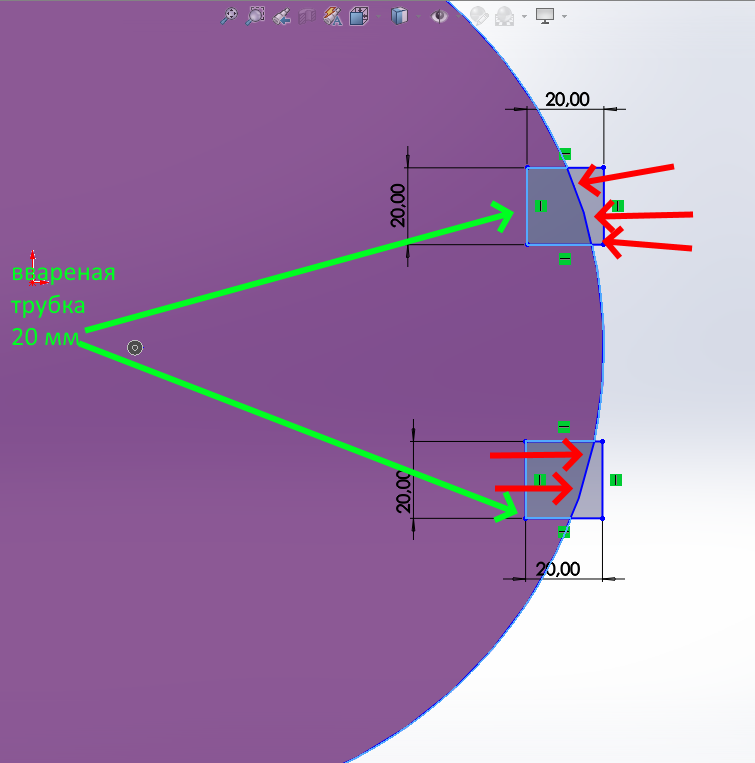

    купил ТЭН на 2 КВТ
    Попалась мне модель с резьбой 18 мм.
    думал просверлю 2 отверстия и все готово.
    А вот болт!
    Радиусы стенок автоклава очень большие(300мм) и гайки крепления к ним не прилягают.
    Смотрите на красные стрелки
    чертеж один к одному
    Пришлось вварить трубки ,чтобы выровнять места прилягания гаек.

    Я хотел сделать направляющие для крышки,но там такая конструкция крышки что много трахаться.
    Я решил,что достаточно меток.
    В принципе крышку можно установить в любое из трех положений и все будет работать,просто метки
    показывают самое удобное положение крышки.
    А все остальное заводское,сертифицированное,так что за взрывы я не боюсь,да и давление в 4 атмосферы
    взорвать его не может.
