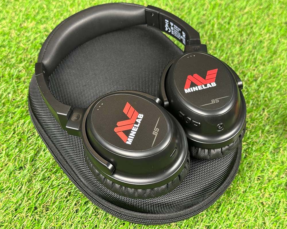

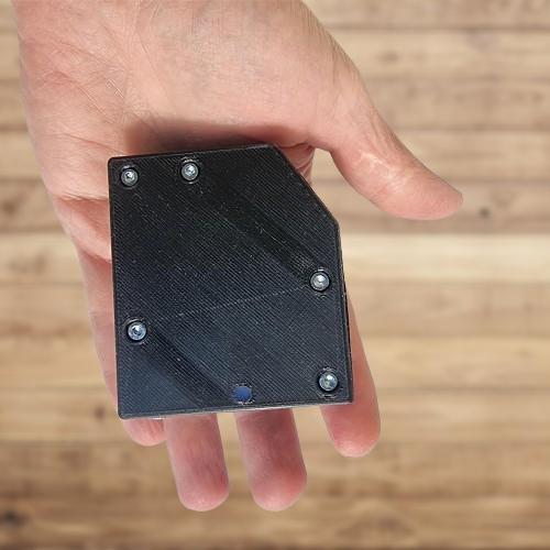

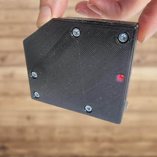

    Вам не нравятся стандартные блютуз уши Minelab ML85?
    Вы хотите пользоваться металлоискателем Equinox, эквинокс 900 и аналогичными по блютуз с своими любимыми проводными наушниками?
    Не беда :beer: !

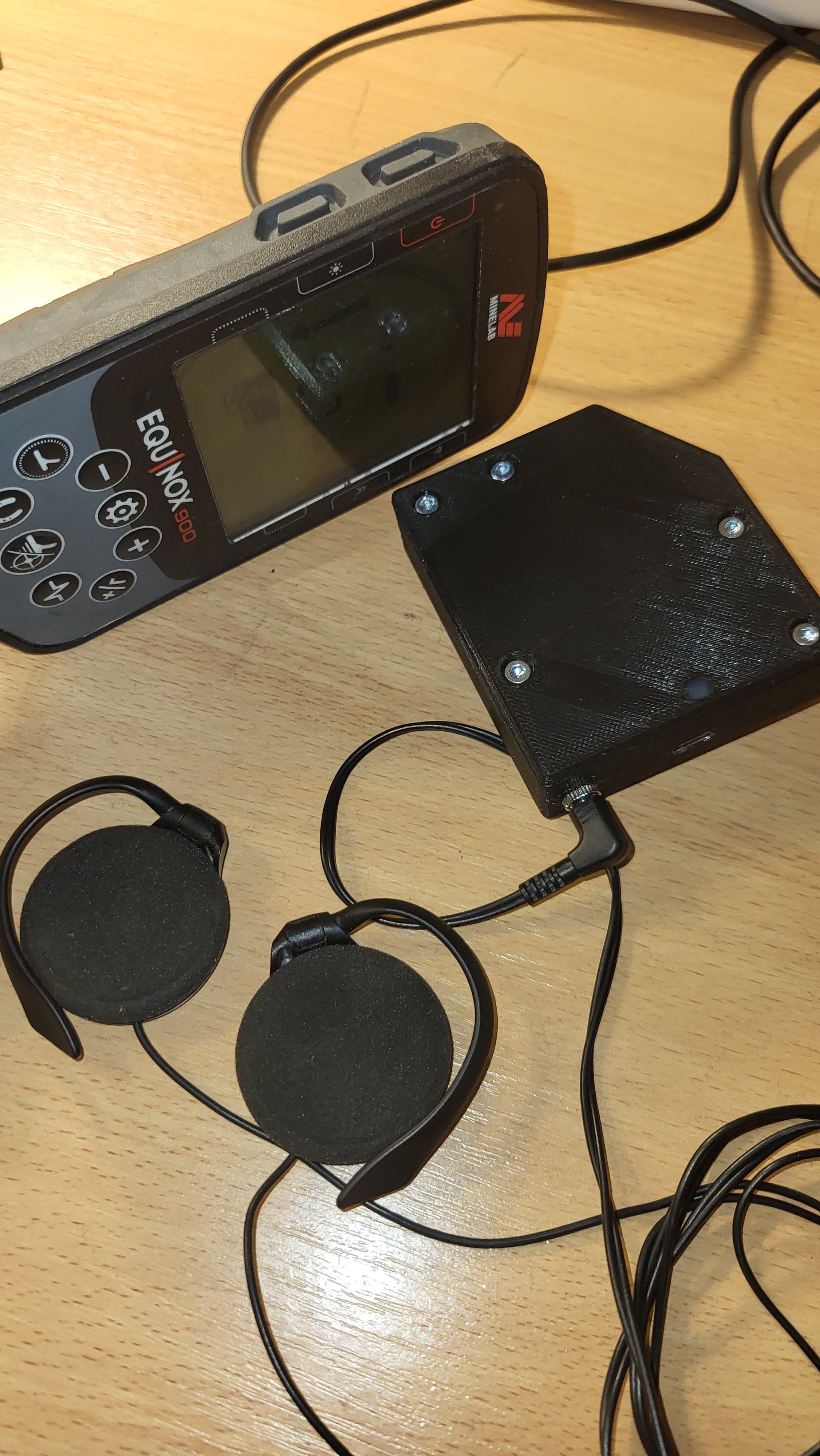

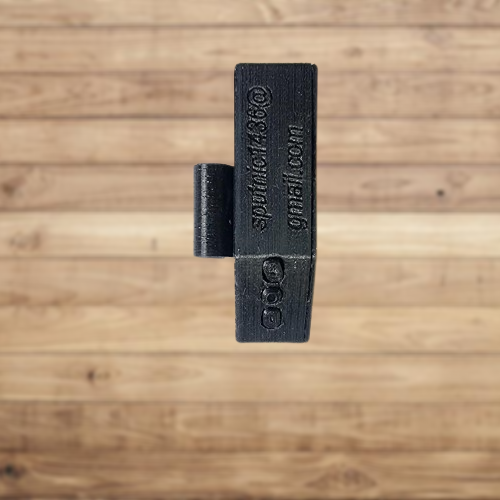

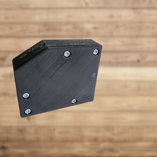

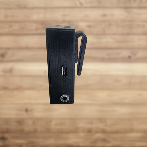

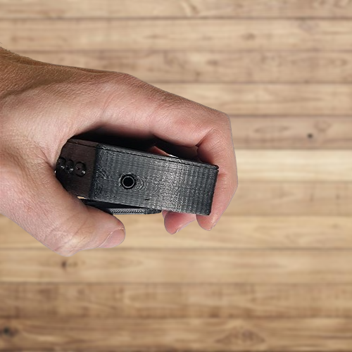

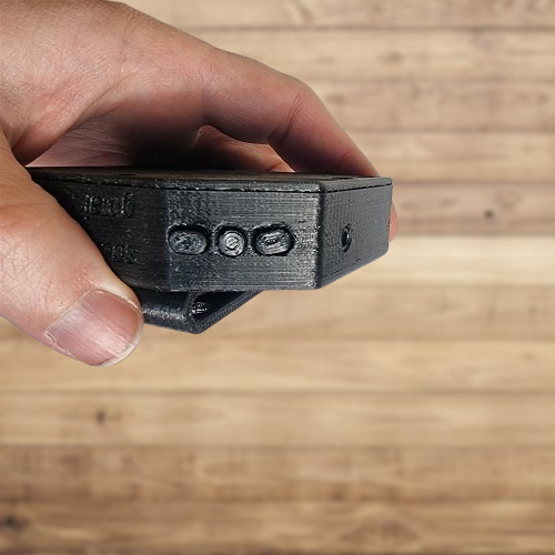

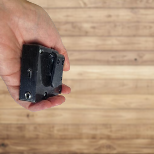

    Переделаю Ваши наушники Minelab ML85 (применяются с металлоискатями Equinox, эквинокс 900 и другими), ML80, X-terra Pro в блютуз блок на пояс к которому можно будет подключить Ваши любимые наушники с разъемом 3,5мм.
    После переделки остаются все разъемы и органы управления (т. е. функционал не урезается) + добавится гнездо 3,5мм для подключения Ваших наушников.
    Электронный блок снабжен скобой для фиксации на ремне (смотрите фото).
    Возможны 2 варианта сотрудничества (в зависимости от того перделывать буду я или Вы).
    1. Комплект для переделки (корпус + крышка + кнопки + скоба на пояс + метизы + гнездо 3,5мм) - 500 грн
    2. Под ключ (т. е. присылаете наушники а я отправляю полностью готовый блок) - 800 грн
    Фотографии такого блютуз блока из наушников Minelab ML85 смотрите ниже:
    NavushnikiML85-1-1000x800.jpg 20240219_114111-removebg-preview.png 20240219_114017-removebg-preview.png 20240219_114046-removebg-preview.png 20240219_113947-removebg-preview.png 20240219_114123-removebg-preview.png 20240219_114144-removebg-preview.png 20240219_114150-removebg-preview.png 20240219_114154-removebg-preview.png

    Получил блок, качество и скорость исполнения на уровне. Возможно завтра проверю в полях. Мастеру Спасибо!

    Плюс можно крепить не только на пояс а например на плечо (сама скоба на пояс крепится специально винтами - при желании можно например скобу на пояс заменить кольцом под шлейф на руку и т. д. как говорится смоделировать, распечатать и заменить на другой крепеж не проблема).
    archii, такой блочок мне заказал.... я смоделировал, распечатал и изготовил.
    Человек как видите доволен :beer:

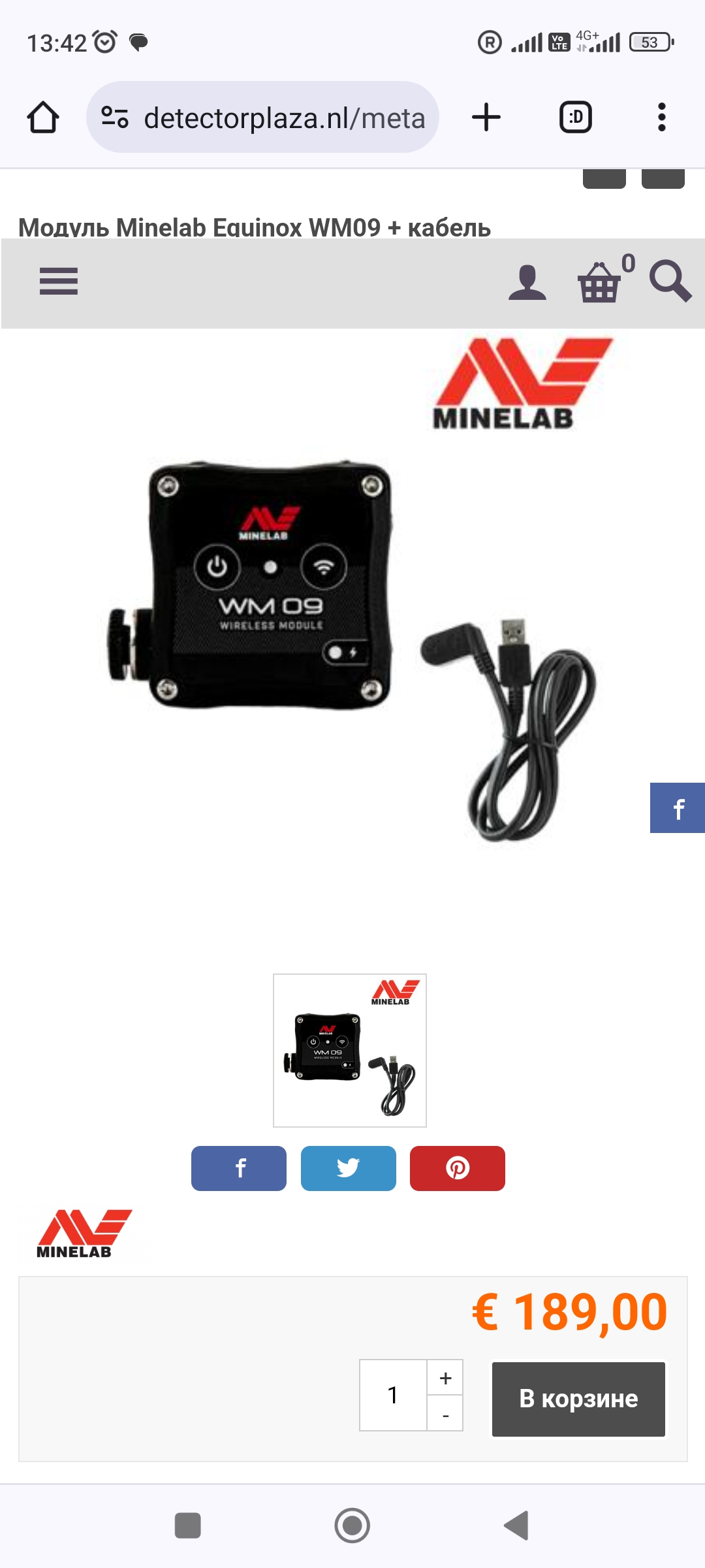

    Думаю со временем выйдет блок (по типу WM08) но и ценник будет около 150€ поэтому и решили переделать.

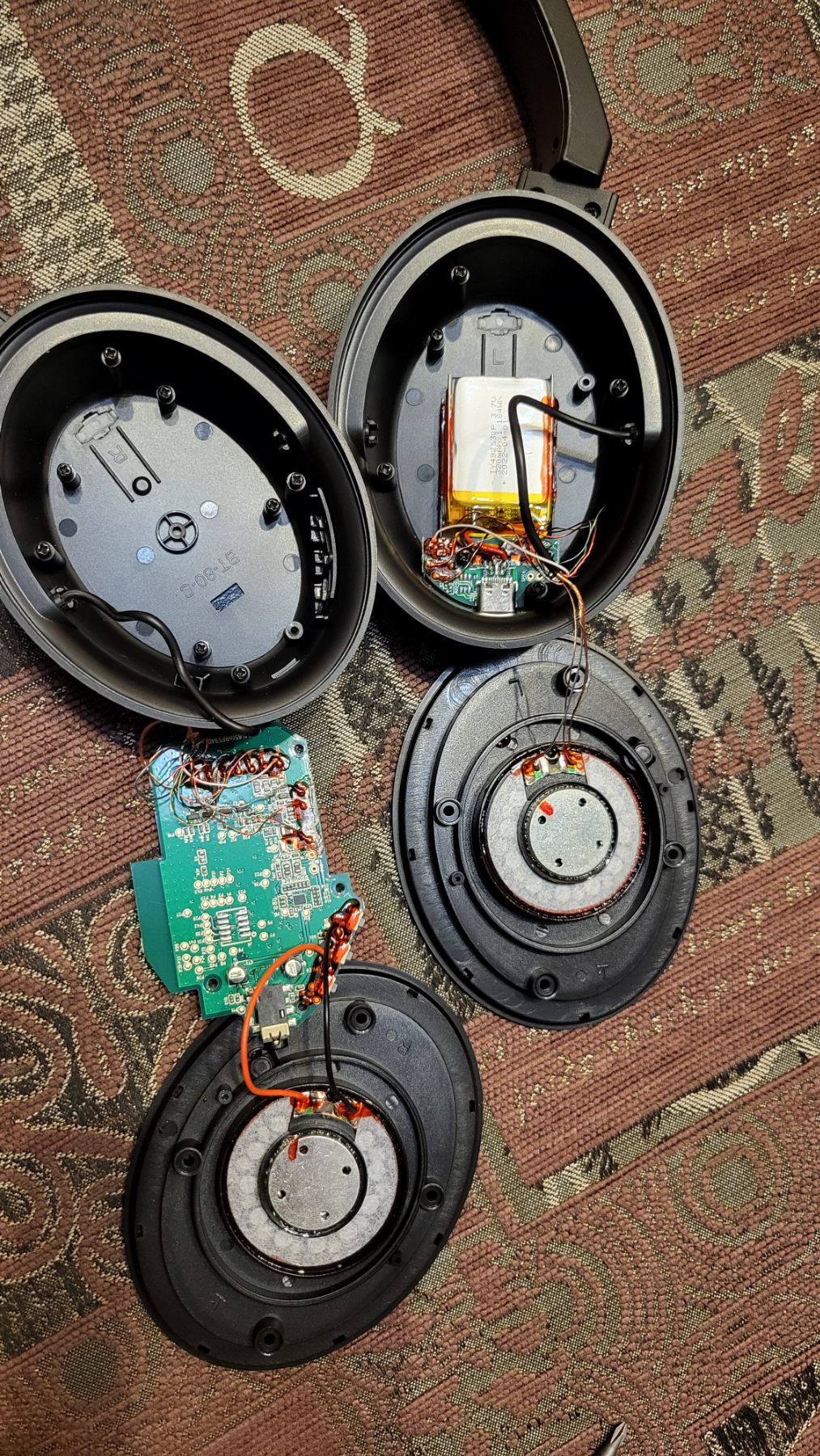

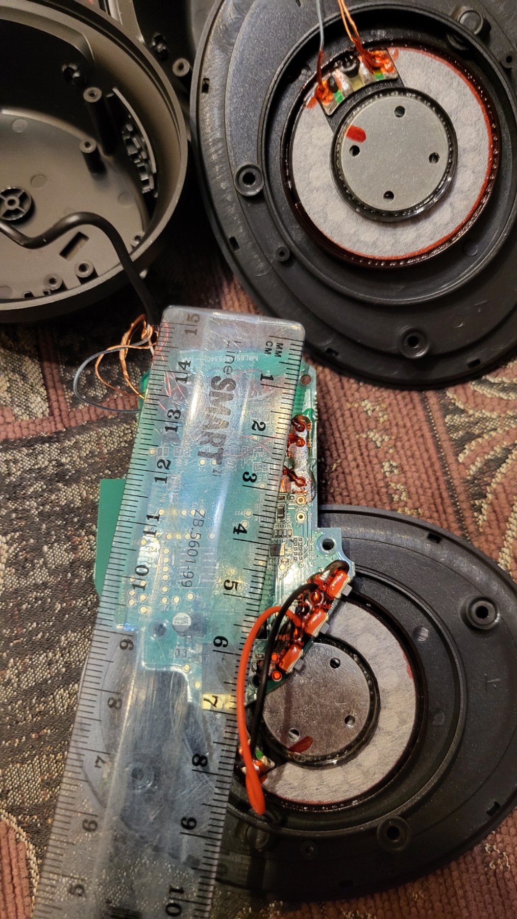

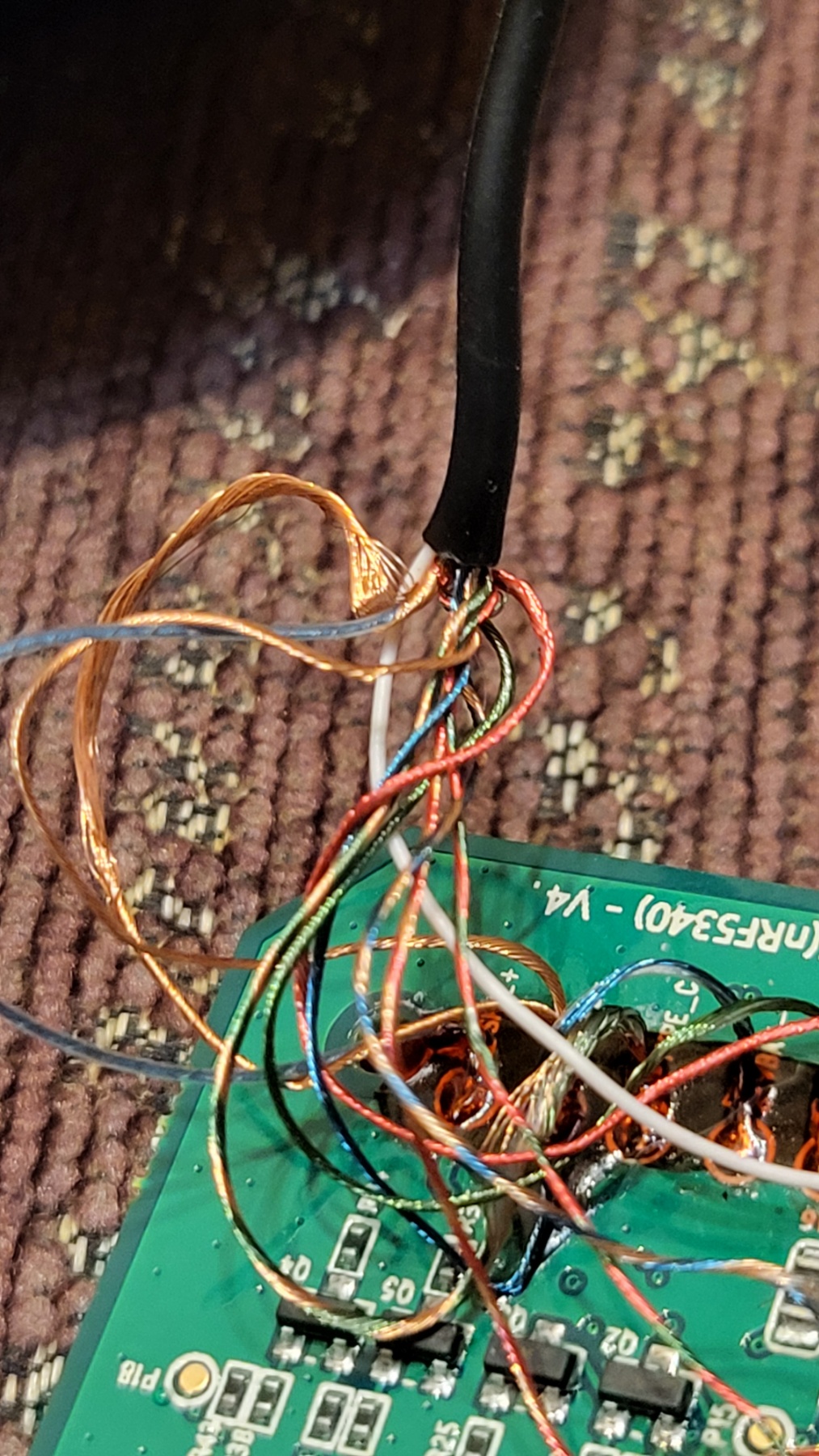

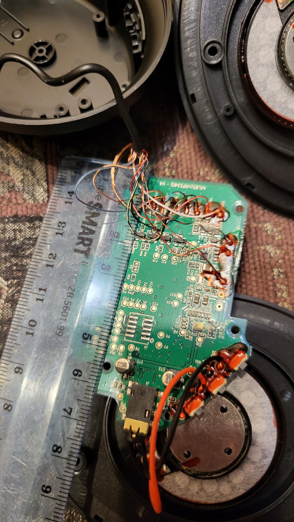

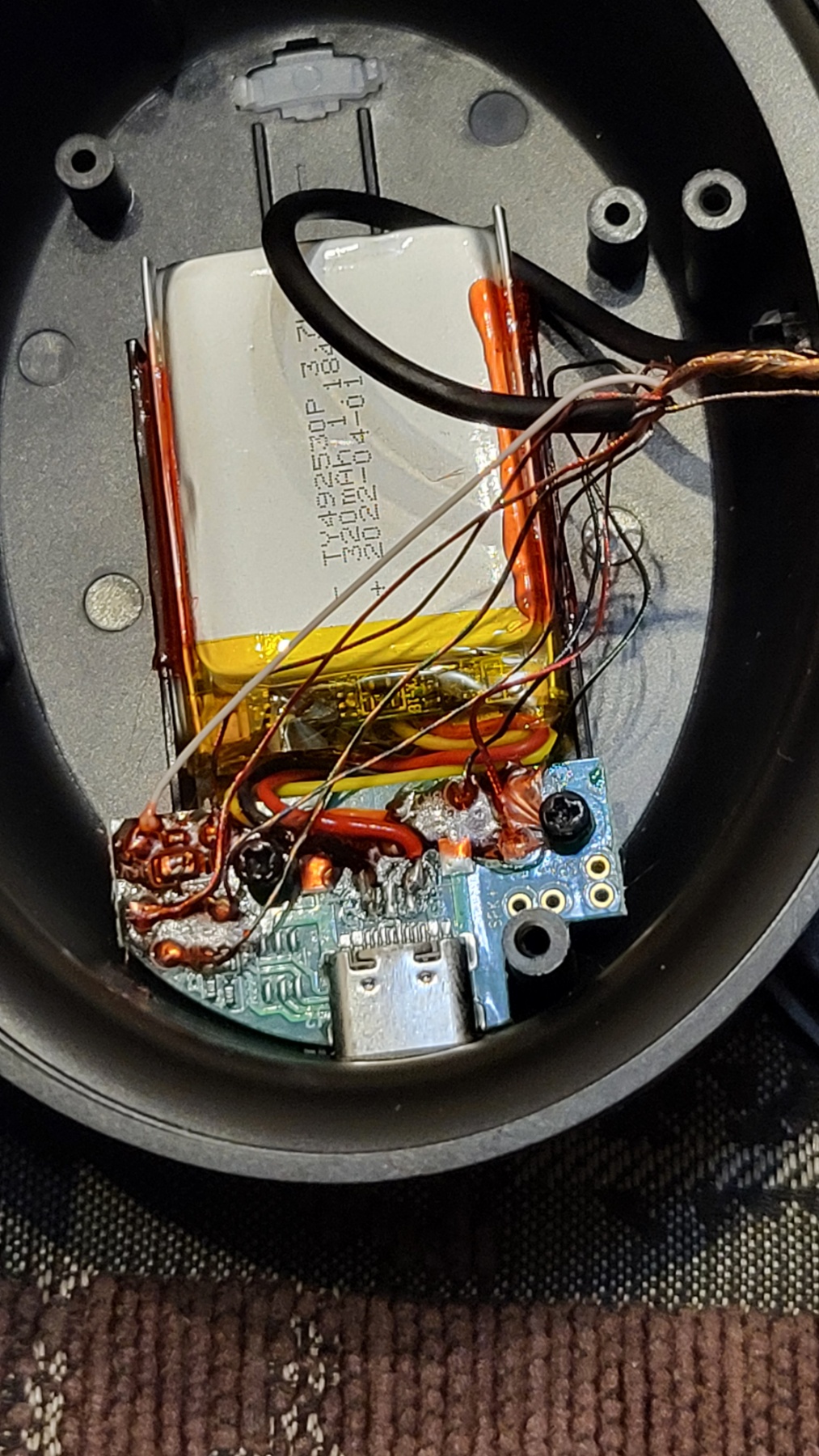

    Пример того как выглядат родные наушники изнтри после разборки:
    IMG-1a4f57fc1898384efb1fa5681c199573-V.jpg IMG-0b95555feab8c4c24e144b1865a229ae-V.jpg IMG-0d1be3140968bef6251c32b460c15371-V.jpg IMG-4e6aa20ae54aff88e34ba4b855b71f75-V.jpg IMG-cdb3e6927c06e2fa3749f9d03b68255c-V.jpg IMG-8d3403b2808a45bb42390b6752ed1f51-V.jpg

    Пример оформления в корпусе изнутри (установлен аккумулятор, плата зарядки, и сама плата наушников + провода красиво сложены )
    Wiking730, jekapulya та DOSwert подобається це.
