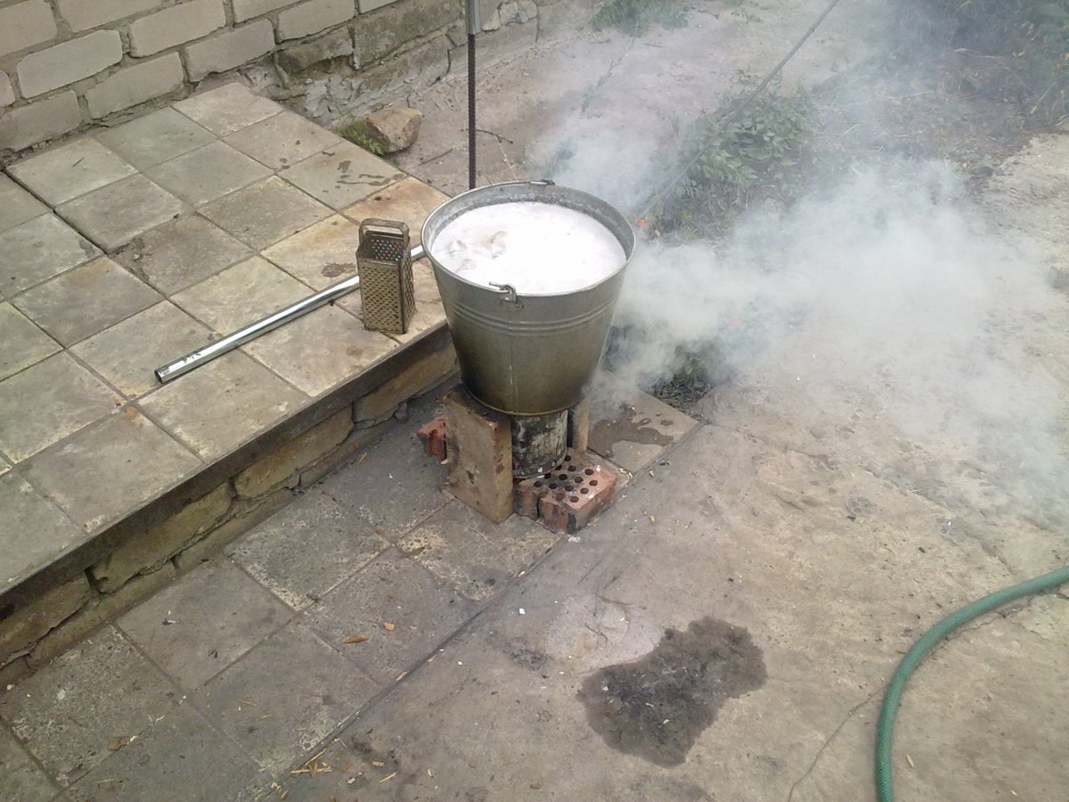

  10. владимир-альянс
    владимир-альянс Schütze
    луганск украина
    22082014001.jpg 26082014011.jpg 140820141648.jpg 140820141648.jpg 22082014001.jpg 140820141648.jpg 140820141648.jpg 140820141648.jpg 22082014001.jpg 26082014011.jpg 140820141648.jpg 140820141648.jpg я в войну (луганск) делал на даче печку щепочницу... назвал ее окопница... из банки жестяной от сгущенки или из под краски... чем удобна-можно найти в любом овраге...-делается, сверлится или пробивается острым ножом в днище множество отверстий-это будет зольник. по боковой стенке-возле днища пробиваются по кругу отверстия д 10-12 мм(тоже возможно сделать ножом)... все! печка готова... ставится на два кирпичика-камня... можно на сырые бревнышки... сверху крест-комфорка.. тоже из подручных средств..на дно кусок бумаги-газету-сухой травы.. заполняется ветками(можно набивать плотно-стоя.. как в финской-индийской свече... ставим на камни-подпаливаем снизу.. занимается моментально... чуть дымнет(пока просохнут и займутся дрова и печка выходит на рабочий режим... кстати горят и сырые дрова-по ходу горения просушиваются... готовил на ней все и жарил и воду грел... жар держит долго.. подбрасывать можно сверху в любой момент... еще одно приятно-полезное св=во у нее есть-на ночь можно поставить в нее стоймя бревнышко(опереть о дерево(чтоб не заваливалось... горит как индийская свеча всю ночь.. постепенно опускается на угли .. всю ночь дежурный костер.. и от комаров хорошее подспорье... скажете -живет не долго? я полтора месяца в осаде ее кочегарил каждый день... всегда можно сделать за 5 мин... удачи...
    Есть еще вариант походной-охотничьей-рыбацкой печки.. это старое жестяное ведро.. вырубается дно.. вырубается сбоку дверца(квадрат0 перевернул на попа-пришпилил за ушки к земле-готов очаг.. подбрасывать можно как сверху так и через дверцу сбоку(ей же регулируется скорость горения... надо много меньше дров.. горит долго и не обогреваешь и не освещаешь все вокруг... можно как скрытый костер использовать... всем соседям по дачам наделал таких... и картоху жарили и борщ варили... вот как то так...
